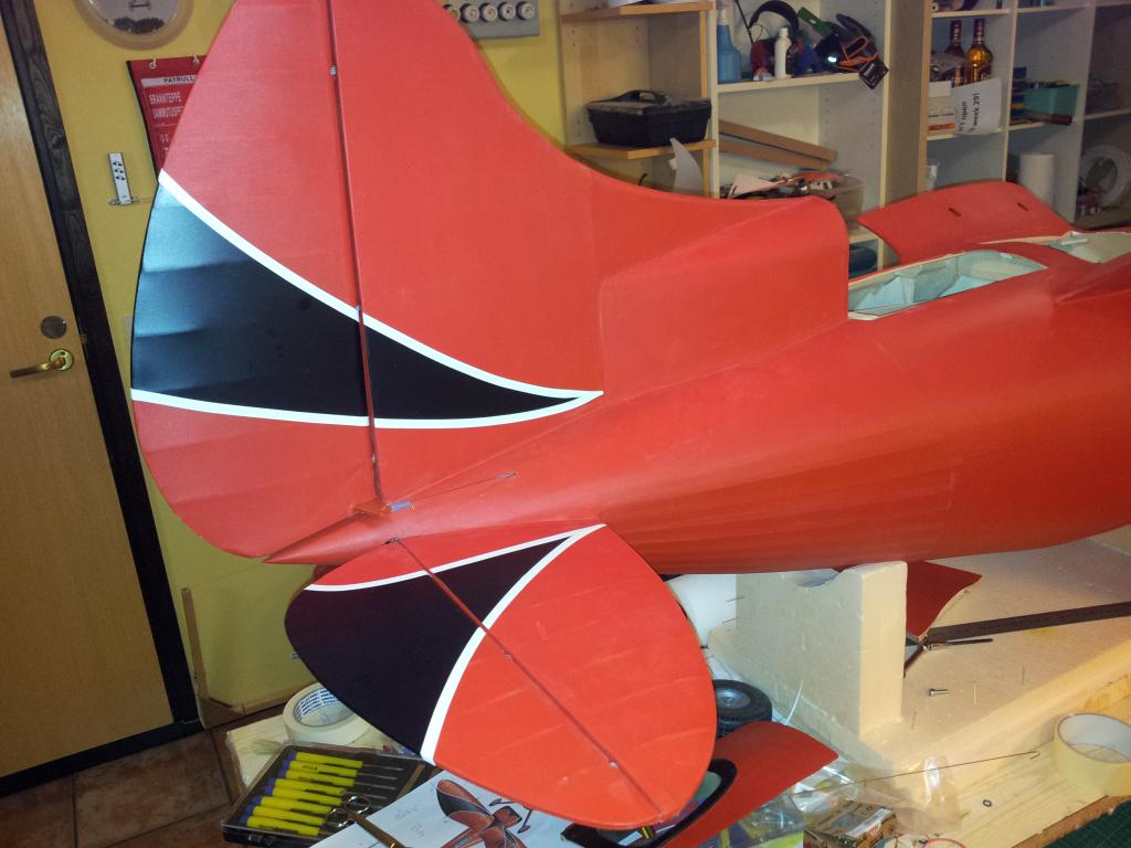

    Vänstersidan var BETYDLIGT lättare att dekorera...
Namn: 20130330_143702.jpg
Storlek: 89,5 KB
ID: 495214 Klicka på bilden för större version
Namn: 20130330_143816.jpg
Storlek: 87,1 KB

      Det blir så snyggt Thomas!
      /Fredrik.

        Hur snyggt som helst Thomas!

          Vackert!!

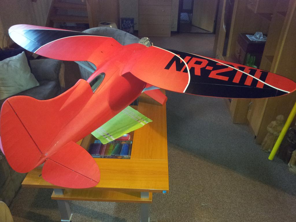

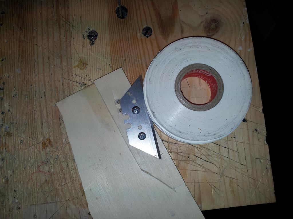

            Dekoreringen fortsätter, mycket mallar och kontaktplast blir'e, allså...
Namn: 20130331_185041.jpg
Storlek: 81,6 KB
            De vita stripesen gick lätt att få till i lagom bredd med en himmagjord stripes-skärare!
Namn: 20130331_183928.jpg
Storlek: 92,2 KB
            Tejpen är vanlig vit mjuk följsam el-tejp...
              [ATTACH=CONFIG]37912[/ATTACH] [ATTACH=CONFIG]37913[/ATTACH]
              Hej Thomas!
              Det blir för himla tjusigt!:applouse: Att du dessutom har den goda smaken att välja en modell med så mycket karaktär gör det hela bara än bättre.
                #367
                Kärran blir asläcker Thomas

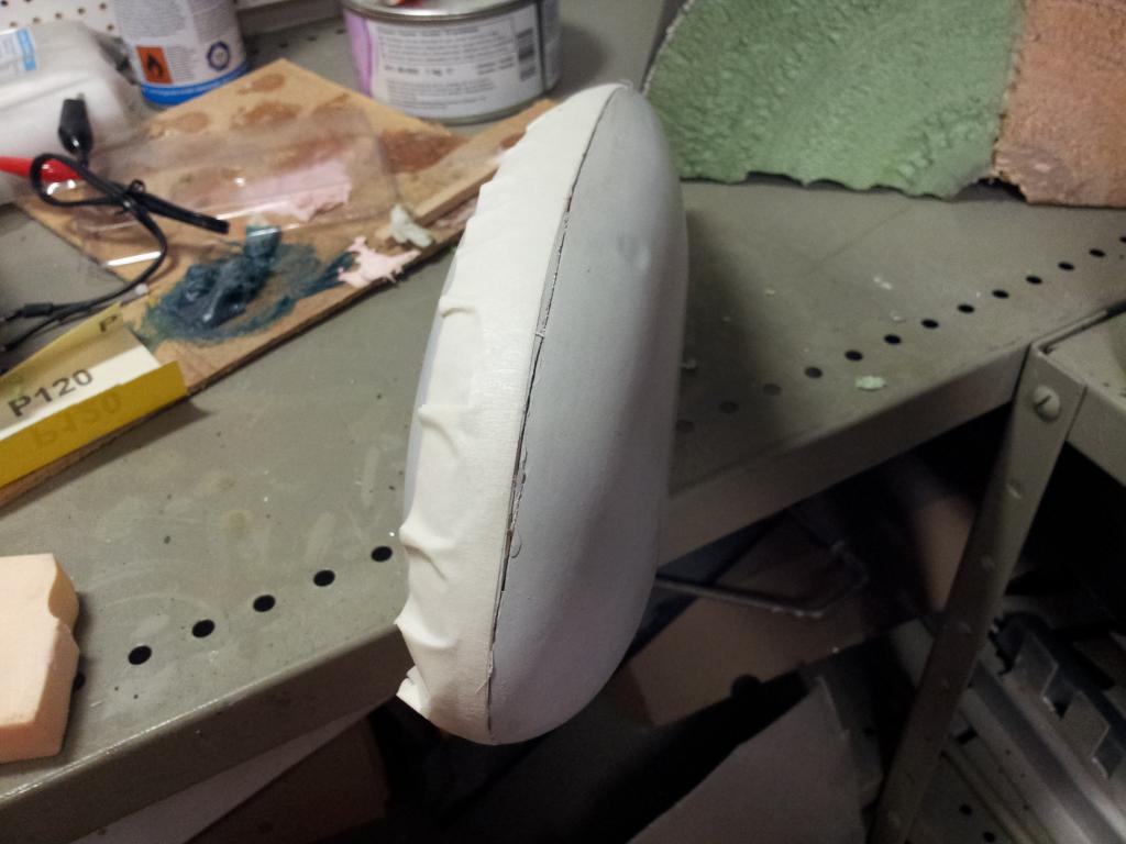

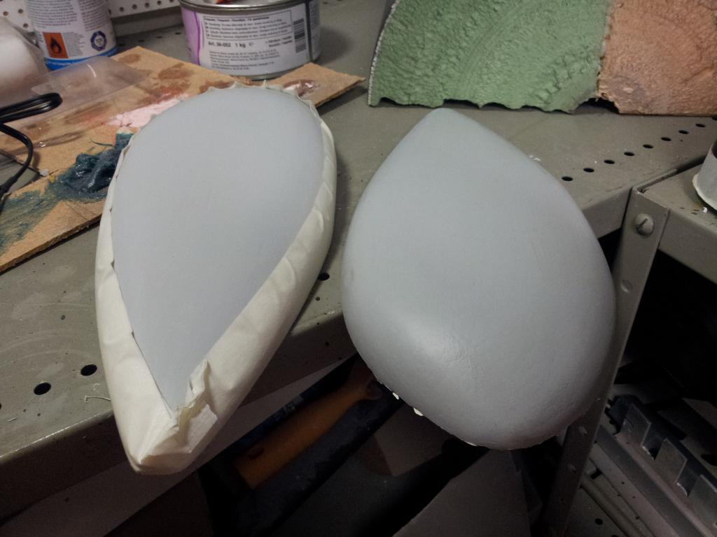

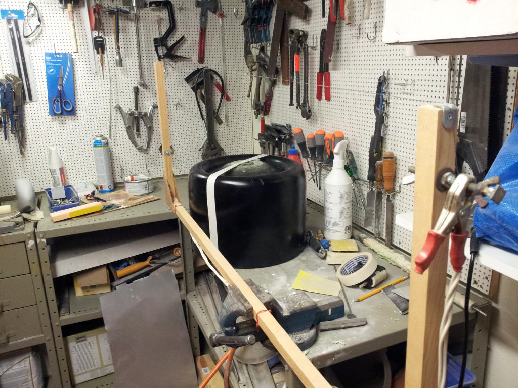

                  Ikväll fick jag i alla fall ett sjuhelsickes ryck eftter midda'n, :stupido2: ner i källaren, tejpade upp motorkåpepluggen och hjulkåpepluggen med 3 lager maskeringetejp som 'styrtejp', satte skärbågen i skruvstädet och kopplade till batteriladdaren och började skära!
                  Och resultatet ska nog gå att få till som ett par plugghalvor till formar...
Namn: 20130428_202951.jpg
Storlek: 93,4 KB
ID: 495507 Klicka på bilden för större version
Namn: 20130428_203103.jpg
Storlek: 150,2 KB
ID: 495508 Klicka på bilden för större version
Namn: 20130428_204651.jpg
Storlek: 68,5 KB
ID: 495509 Klicka på bilden för större version
Namn: 20130428_204821.jpg
Storlek: 67,7 KB
                  To be contiued...

                    Tänker du gjuta formhalvor på dessa bitar, eller blir det förlorad form. Ser bra ut hursomhelst.
                      #370
                      Bitarna ska läggas plant på en blank laminatskiva och tätas i kanterna med modellera, sen ska det gjutas formhalvor ovanpå. Och sen gjutas positiva kåpor invändigt.
                      Lite mycket jobb, men det kan det vara värt...

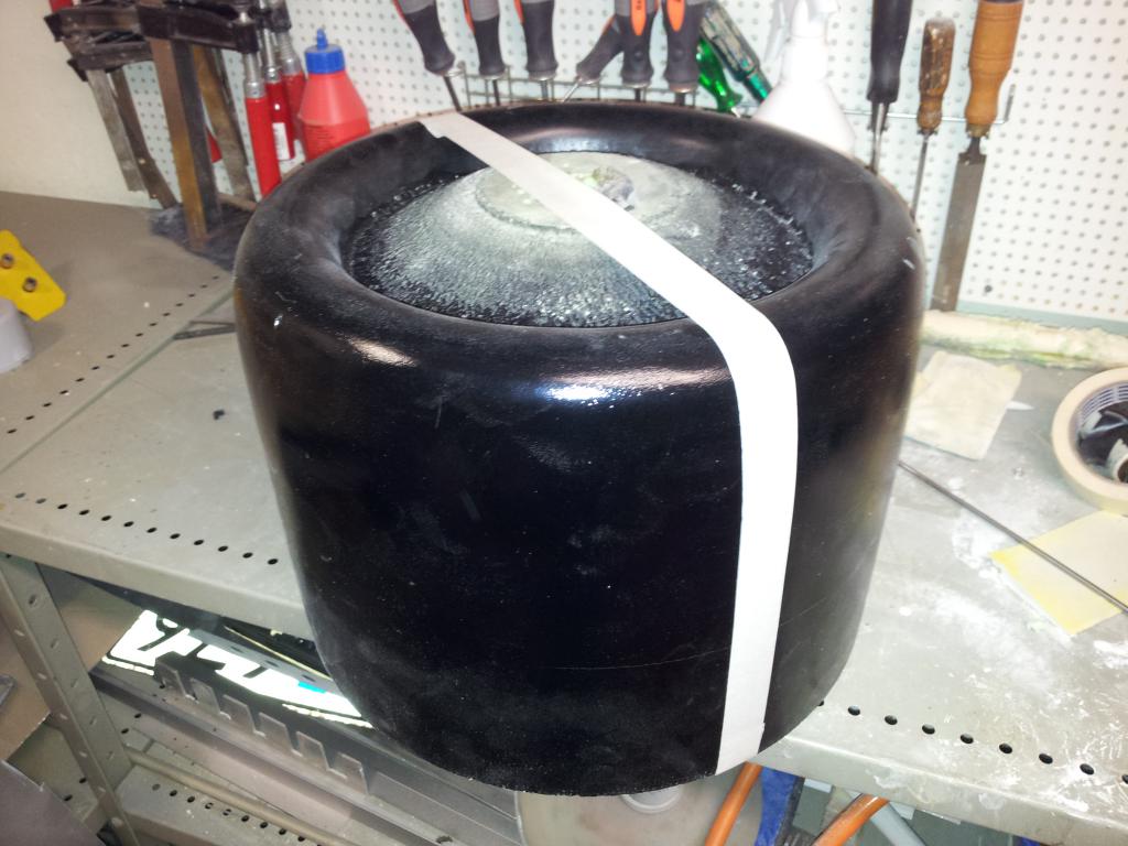

                            Möed Jävvlar-anamma, lite våld:boxing: , varmt vatten, en spackelspade och en mejsel, så var pluggen ute ur formen!
                            Lite av färgen satt kvar i kanterna, men det är inget som inte går att åtgärda med spackel och slipppapper...
Namn: 20130430_185616.jpg
Storlek: 87,7 KB
                            Jag tror det får räcka med EN formhalva, kåpan ska ju bli cirkelrund så det är "bara" att gjuta två likadana halvor och skarva ihop dom.
