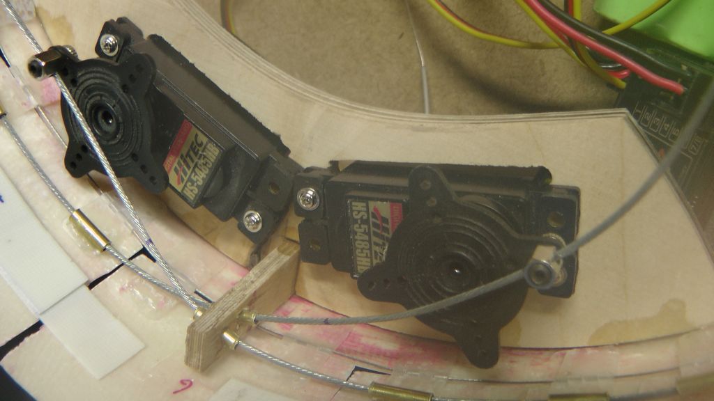

    Nu vet jag inte om det är det du försöker få till här, men skulle det inte funka att ta en lite tunnare pianotråd som fästs i övre kant och läggs sådär lite lagom i spänn utmed flapsen. Sedan kopplas pianotråden till en lagom lång servoarm i nederkant. Sedan när man kör servot så böjer sig tråden utåt och förhoppningsvis flapsen oxå..kan dock bli svårt att få det jämnt..
    Det är den typen av styrning fast med vajer. Måste säga att så här långt i utvärderingen verkar det fungera över förväntan, alltså.....helt säkert bra nog åt klåpar´n som ska ha planet :sarcastic:
    Ska ta lite bilder på installationen och möjligen en video på funktionen när kidsen är i bingen. Återkommer.

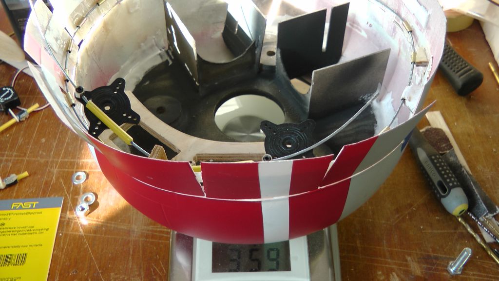

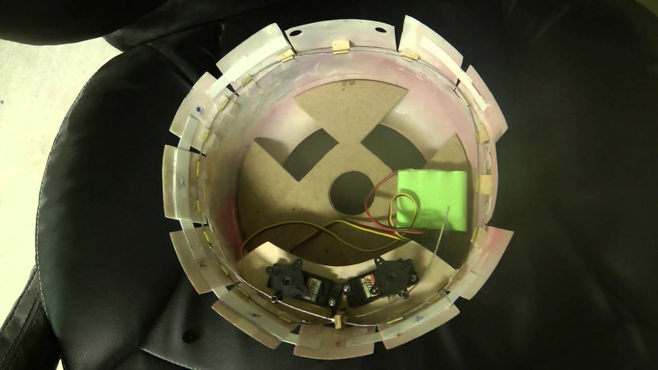

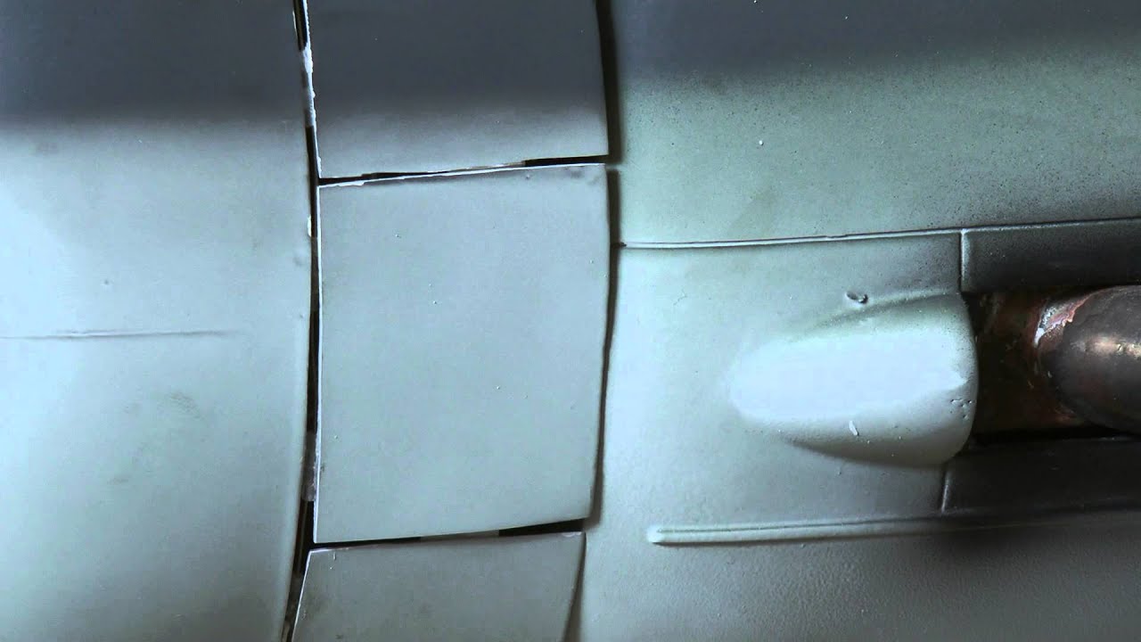

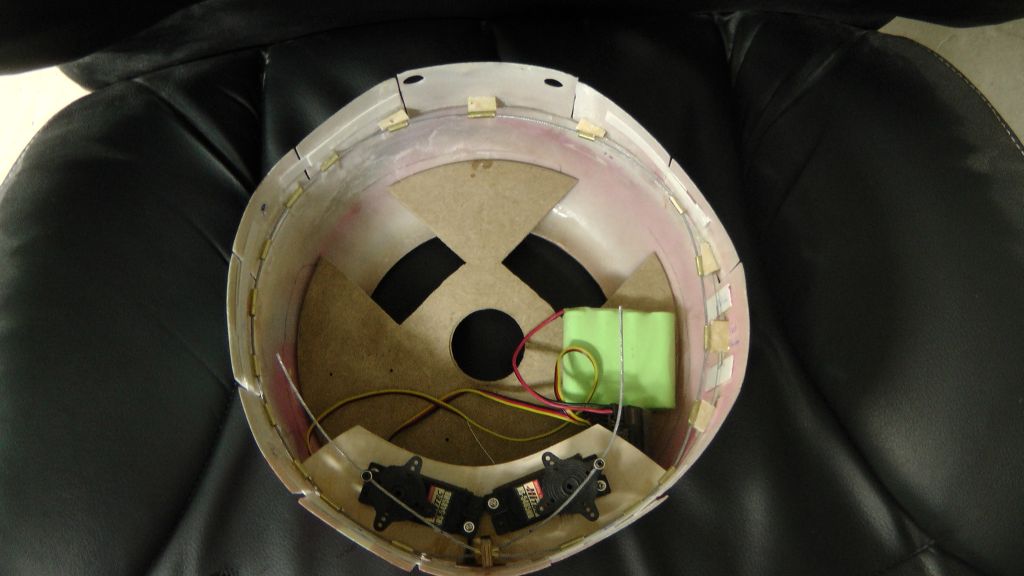

      Sååå, nu jävlar blir det lite bilder på installationen.
      Nu skulle jag gärna vilja höra från er byggare med lååååååång erfarenhet (jaja även ni andra med förslag och ideér) kring sånt här extra klydderi, är det troligt att detta kommer fungera i längden?
      Allt är i nuläget bara punkt limmat med medium CA-lim och kommer, om det är en hållbar lösning, att limmas in med epoxi.

        #138
        [ATTACH=CONFIG]44261[/ATTACH]
        [ATTACH=CONFIG]44262[/ATTACH]
        [ATTACH=CONFIG]44263[/ATTACH]
        [ATTACH=CONFIG]44264[/ATTACH]
        Blir kanon det där! Ska bli kul å se den färdig!:thumbup:
        Nu tillhör jag inte kategorin koooort erfarenhet.... men har upptäckt att det roligaste är att lösa problemen som uppstår vid byggandet/modifierandet. Att överföra planen man har i huvudet till en fungerande komponent och belöningen man får när/om det funkar är mycket trevlig
        Om det sedan inte håller nåt vidare så uppstår det ju nya problem som man förhoppningsvis får lösa..roligt!
        Dessutom blir det ju mer spännande att flyga en lite för tung kärra med halvdålig tyngdpunkt!:lollypop:

            Ja det var ju en lösning på problemet :thumbup: det är väl bara en sak att göra, prova och se om det fungerar på fältet.
            Jag gillar nya lösningar och känslan att få nya saker att fungera :applouse:
            MVH/Christer
              #141
              Ursprungligen postat av Johnson
              Jo det är ju en viss "lättnad" när man löser en del problem "man skapat sig" :girl_cray3:
              Får väl provköra lösningen ett antal gånger innan den limmas in permanent för att se så det verkligen fungerar. Gillar inte att stå mitt i flygsäsongen och behöva bygga om och ändra dåliga/dåligt utförd montering.

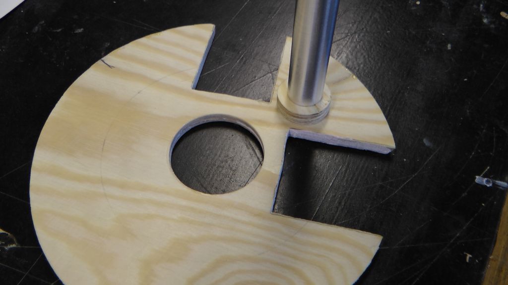

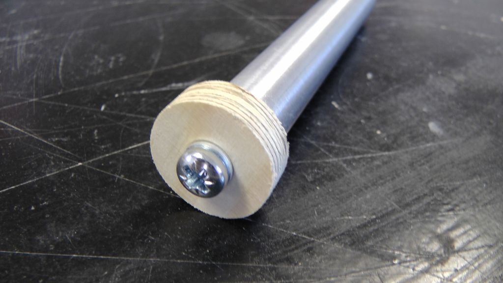

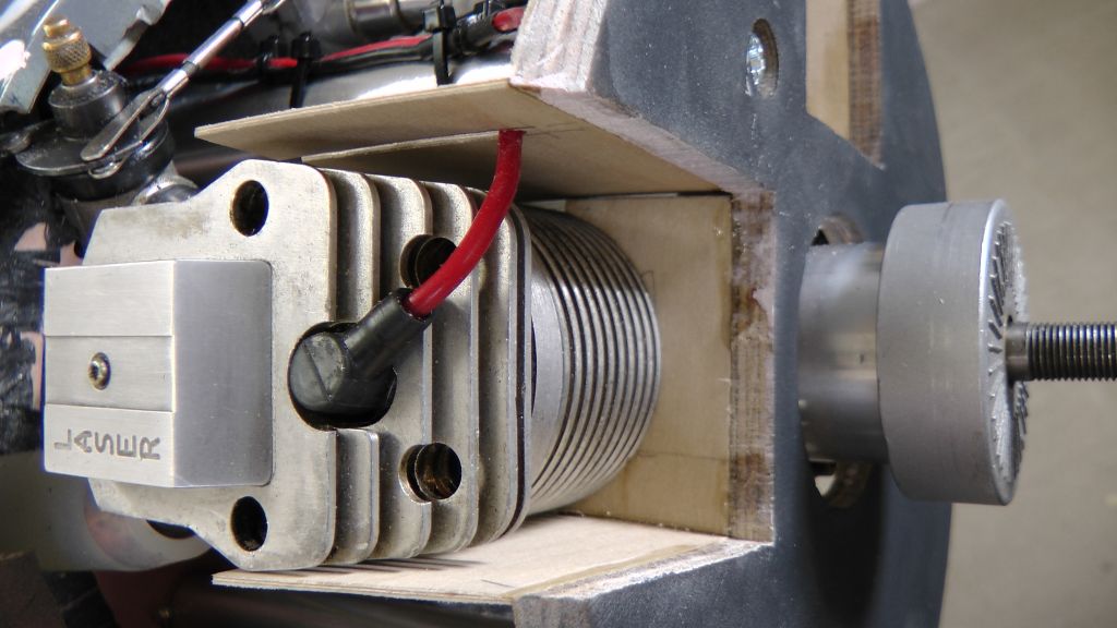

                  Såå, ny dag, nya mål, fler tankevurpor. Fastsättning av motorkåpa påbörjad.

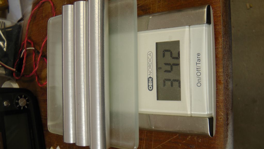

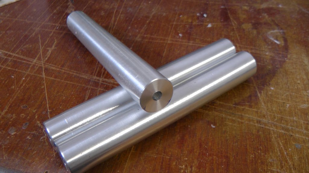

                  Tillverkar distanser i aluminium, 20mm i diam, 138mm långa:
Namn: S2880001.JPG
Storlek: 97,6 KB
                  Nästan lite för lätta:
Namn: S2880003.JPG
Storlek: 77,6 KB

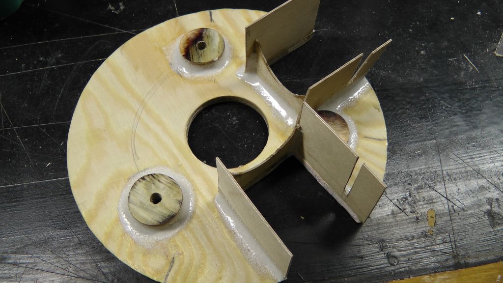

                  Tillverkar 3 st plywood ringar som monteras på aludistanserna:
Namn: S2890007.JPG
Storlek: 82,8 KB
                  Dessa limmas i sin tur mot plywooden som ska limmas i motorkåpan:
Namn: S2890011.JPG
Storlek: 72,7 KB
                  Nu börjar vi närma oss "rätt" vikt:
Namn: S2890016.JPG
Storlek: 84,2 KB
                  Provmonterat och se på fan, det råkade passa oxå:
Namn: S2890020.JPG
Storlek: 85,6 KB
                  Sydöstra Skånes starkaste motorfäste:
Namn: S2890021.JPG
Storlek: 95,2 KB

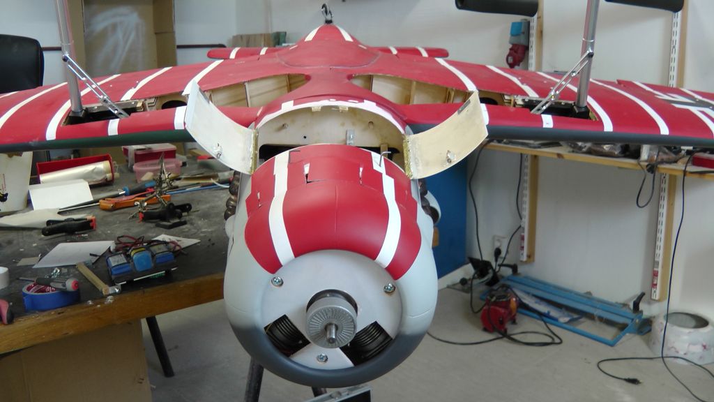

                  Motorkåpan punktlimmad på rätt plats med medium CA:
Namn: S2890024.JPG
Storlek: 106,0 KB
                  Klåparen som pysslat fick inte kåpan bättre centrerad:
Namn: S2890025.JPG
Storlek: 89,6 KB
                  Får duga:
Namn: S2890026.JPG
Storlek: 54,7 KB

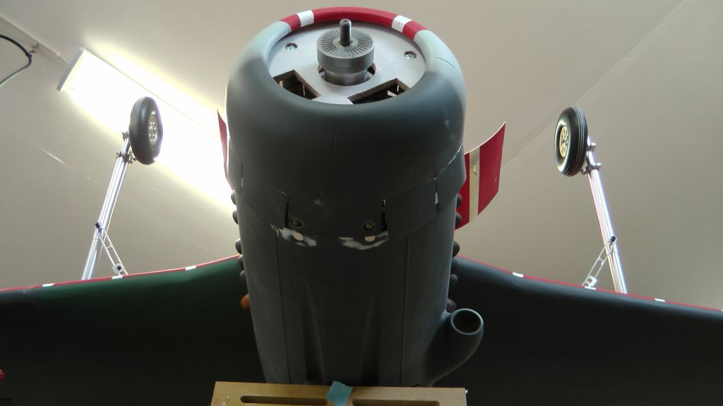

                    #144

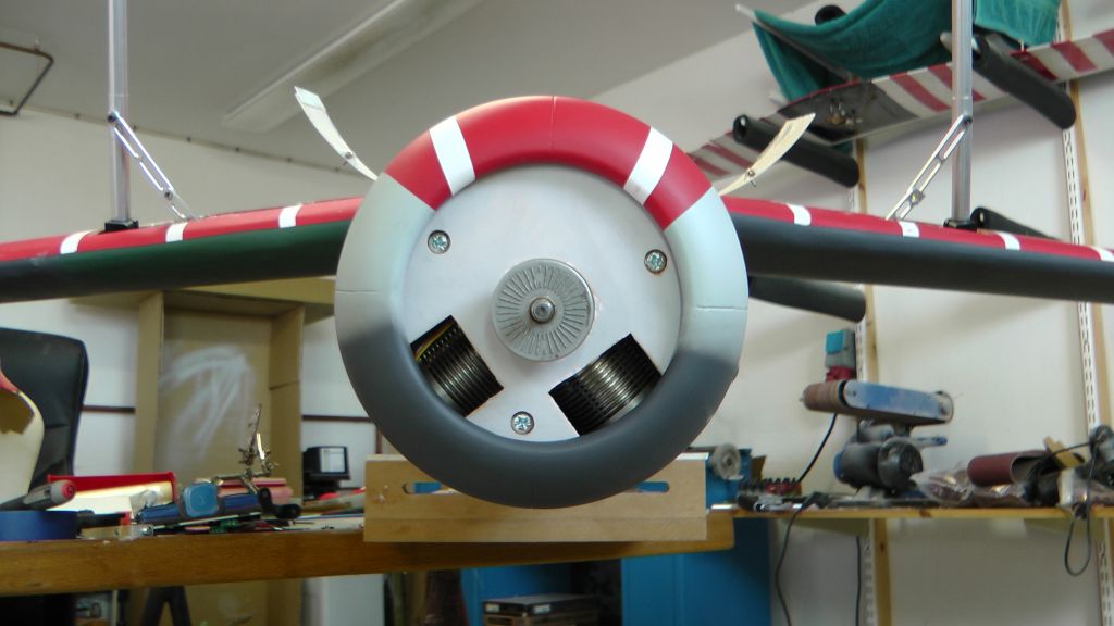

                    Hade som mål att denna helgen kunna ta ut kärran för en motorstart, detta sket sig dock rätt markant då jag tydligen hade missbedömt tidsåtgången på återstående arbete en smula :banghead:
                    Kylluft intag.
Namn: S2890033.JPG
Storlek: 119,6 KB

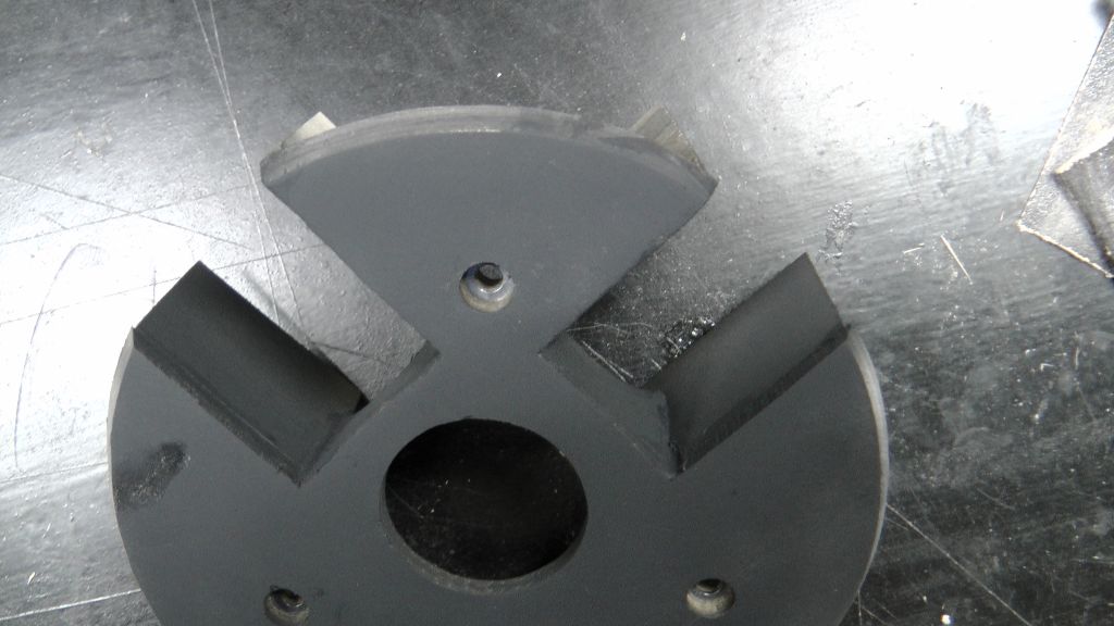

                    Försöker få så tajt passning som möjligt.
Namn: S2890034.JPG
Storlek: 103,3 KB
                    Punktlimmas med CA-lim och när allt sitter där jag vill så limmas allt permanent med epoxi och micoballonger.
Namn: S2890037.JPG
Storlek: 116,5 KB

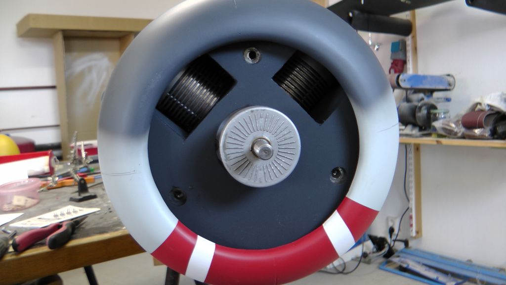

                    Målat lite i en passande färg.
Namn: S2890041.JPG
Storlek: 84,8 KB
                    Passar fint.
Namn: S2900003.JPG
Storlek: 82,7 KB
                    Saknas fortfarande lite vikt för att allt ska bli rätt.
Namn: S2900007.JPG
Storlek: 112,8 KB

                        Jäklar vad snyggt, Jonny.
                        Det där var riktigt, riktig fint hantverk. :applouse:. :applouse:

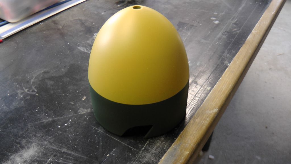

                              #149

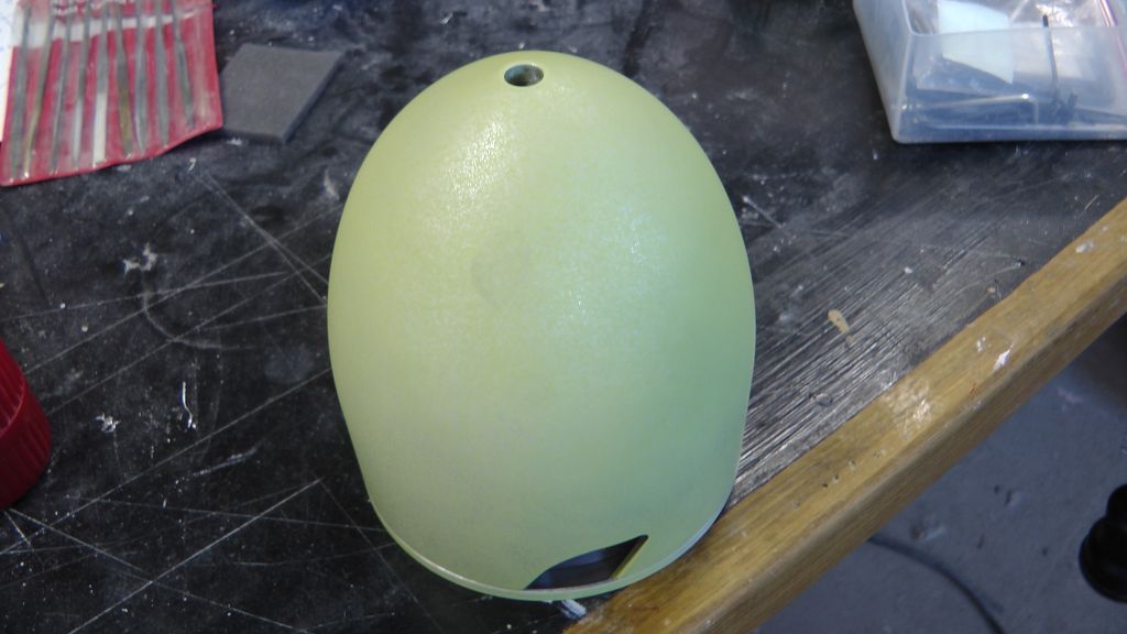

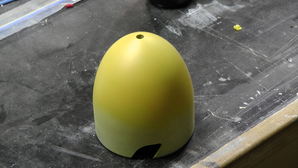

                              Fick lite tid över igår kväll och passade på att blaska lite färg på spinnern, tänk om allt hade varit lika snabbt gjort som att måla en spinner :stupido2:
                              Grundmålad
Namn: S2890002.JPG
Storlek: 85,4 KB
                              Lagt det första lagret gult.
Namn: S2900022.JPG
Storlek: 98,7 KB
                              3 omgångar gult och 2 lager grönt.
Namn: S2910002.JPG
Storlek: 81,9 KB
