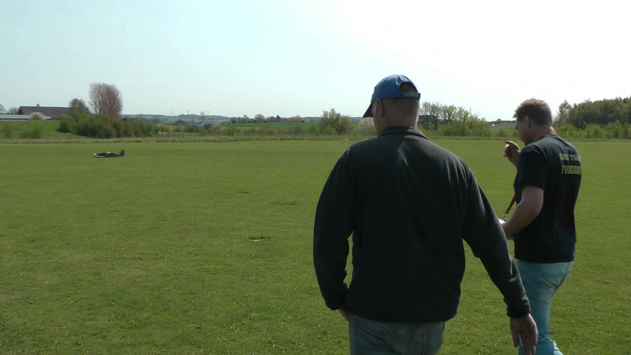

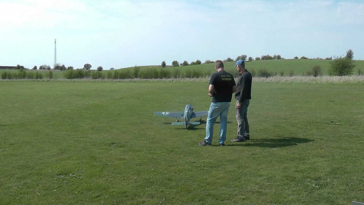

        Andra starten blev lite mer spännande. Kanske lite onödigt spännande.
        Efter ungefär ett varv i luften så bankas kärran över i en vänster sväng, halvvägs runt tappar jag all kontroll på skeven.
        Ingen skev verkan överhuvudtaget, precis nada ungefär.
        Håller fullt höger sidroder på kärran för att hålla upp den i luften, båda skevarna fladdrar något helt oerhört.
        Lyckas i slutet knuffa över kärran till planflykt med hjälp av idogt pumpande med sidroder
        Kärran buklandas utan några skråmor och en undersökning av problemet inleds.
        Det visar sig att klåparna som byggt ihop modellen tydligen missat eller helt enkelt glömt att slipa en anläggningsyta för stoppbulten till RDS länkaget. Detta får som följd att RDSen bara snurrar i sin hylsa som sitter på servot.
        Detta är nu åtgärdat så nu borde nästa flygning gå som på räls hoppas vi....
