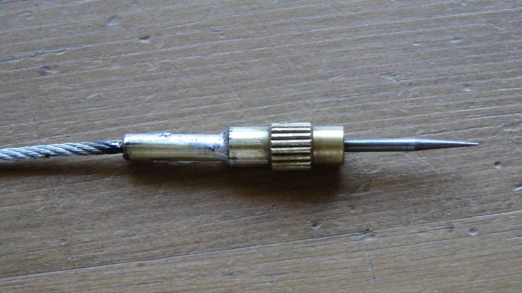

    Löd! Dock inte kall-löd...
    Ojoj, när jag löder glöder i regel halva byggbordet....
    Klarar nålen detta mån tro?
    Limma hade känts bättre för jag kan ju alltid hugga och fila bort bordsbiten som fastnar i nålen :sarcastic:

      Nåldelen ser ju ut att vara mässing den med, eller? Isf behöver du ju bara "kall-löda", för inte blir där väl speciellt varmt?
      Annars kan du ju prova att limma med CA istället

        Visst är det mässing i nåldelen oxå. Det håller alltså även med "kalllödning" här då?
        Kan ju inte bli tal om några jätte temperaturer i kåpan direkt..

          Nu kan jag ju inte med 100% säkerhet säga att det håller, men rent intuitivt så skulle iaf tro att det gör det.
          Jag har iaf mjuklött stötstångsändar i linkage utan att dom nånsin lossnat och det är ju lite samma typ av lödning, dvs en pinne in i ett rör. Men visst både "pinnen" och röret har jag gått loss på för att få ytorna lite skrovliga och jag har fyllt en del tenn i rördelen innan jag sammanfört delarna.

            Missförstå mej rätt, Snickar´n!
            Tennlod och lödkolv alltså, d.v.s. mjuklod, inte hårdlod med gasollåga och silverlod.
            Och gör rent ordentligt först!
            Kallödning är ju när delarna inte blivit uppvärmda tillräckligt, bara lodet som har smält....
              OK, jag ger det ett försök.

                Det finns koppar lod med flussmedel påförs med låga, bli kanon.
                Annars kan du med typ 100-150W lödkolv mjuklöda det, dvs vanlig mjuklod med flussmedel.

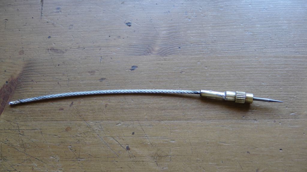

                  Tog fram den tunga lödkolven och brände på. Hoppas detta håller nu då.

                    Tack boys för hjälpen! :icon_pidu:
