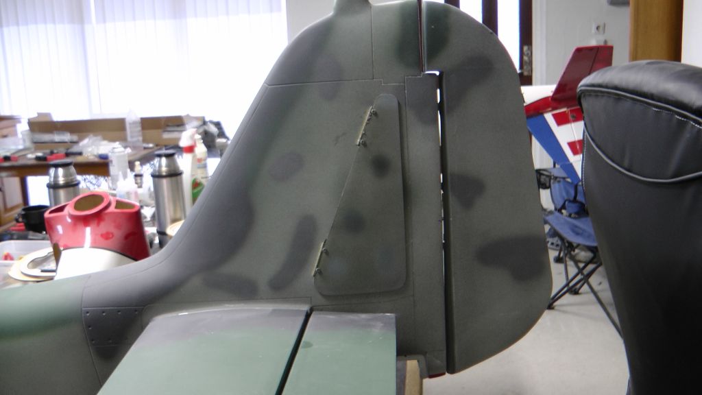

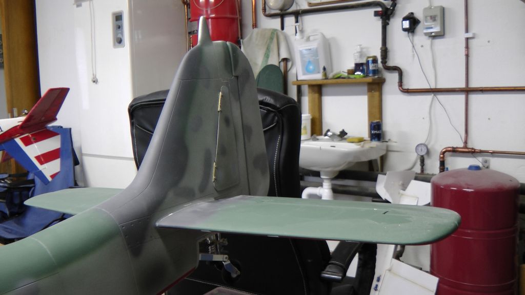

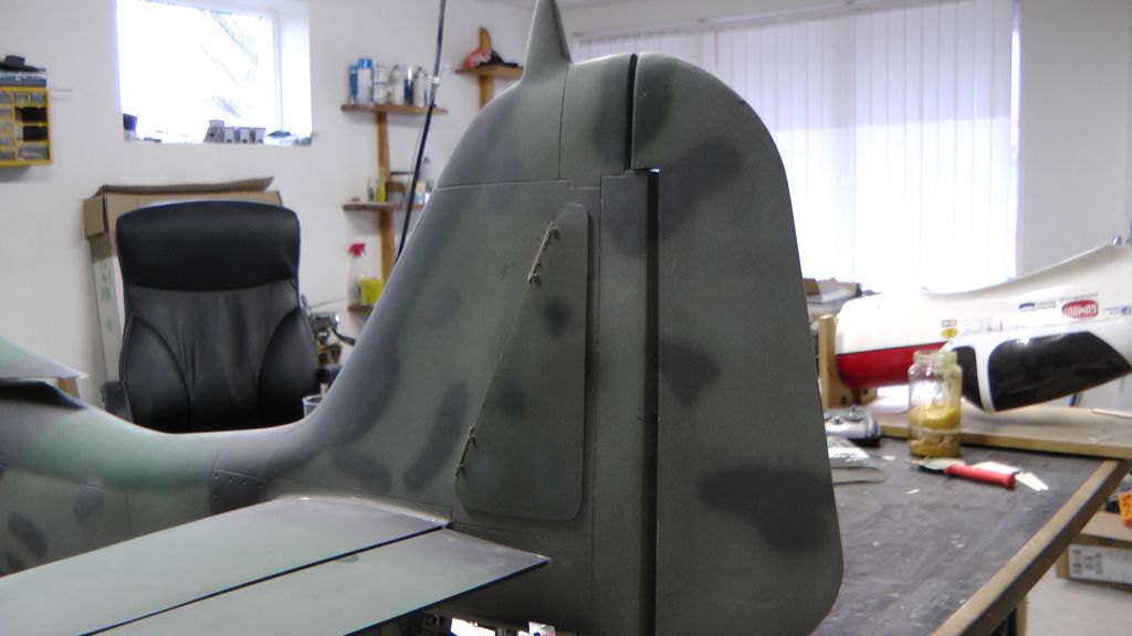

        I väntan på att händerna ska vilja göra det hjärnan säger om landställsluckorna så började jag måla luckan i fenan in till sidroderservo och sporrhjulsservo.
Namn: S2830001.JPG
Storlek: 74,0 KB
Namn: S2830002.JPG
Storlek: 74,0 KB
Namn: S2830003.JPG
Storlek: 83,4 KB

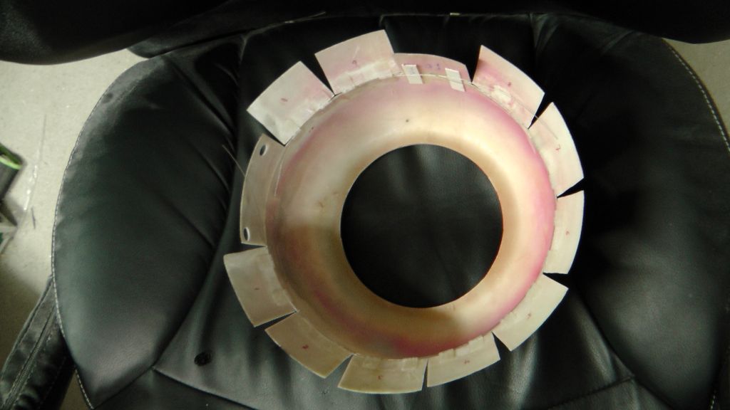

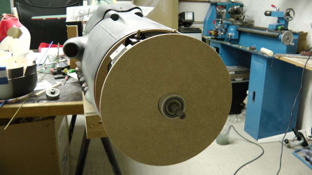

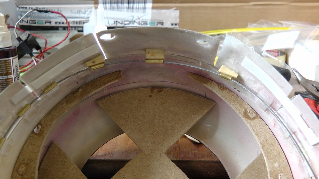

          Har börjat med motorkåpan så smått. Denna ska få öppningsbara luckor och ni som brukar spana in på RCSB kommer känna igen denna del från en FW190 D9 tråd där.
          Filar till en 4mm HDF skiva för att centrera in kåpan
Namn: S2830012.JPG
Storlek: 100,7 KB
          Sågar ut för kylhål
Namn: S2830021.JPG
Storlek: 81,1 KB

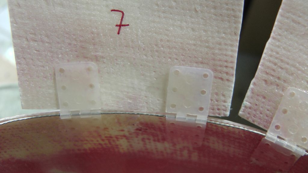

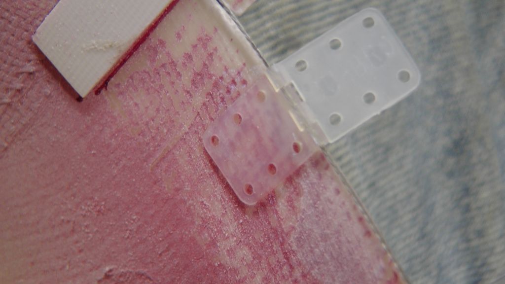

          Limmar in Dubro gångjärn i kåpan. Plockar ur metall leden och ersätter med vajer.
Namn: S2830007.JPG
Storlek: 79,2 KB
          2st gångjärn per klaff
Namn: S2830005.JPG
Storlek: 78,9 KB

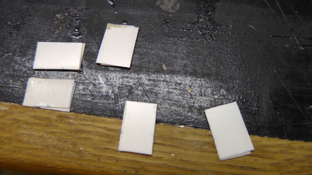

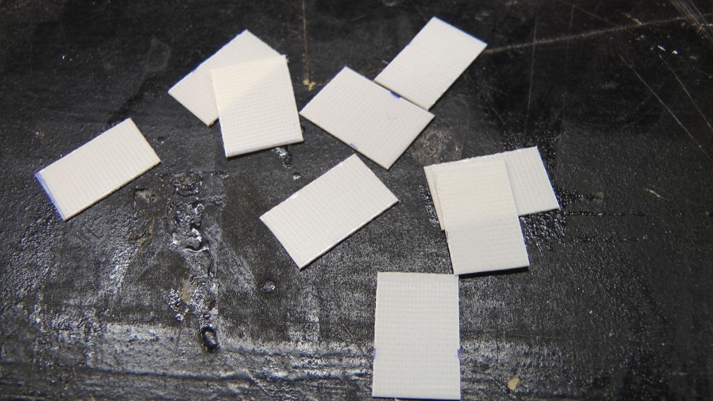

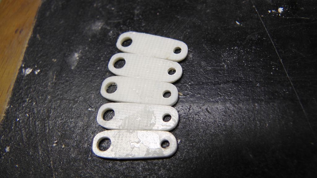

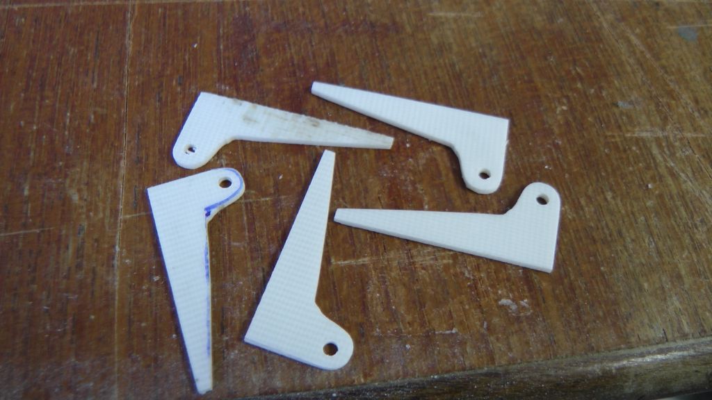

          Efter denna övning ska där tillverkas armar för att styra klaffarna. 10st 0,5mm glasfiber bitar (ja jag vet, där är bara 9 på bilden).
Namn: S2850012.JPG
Storlek: 134,6 KB
          Limmas permanent så jag får 5st bitar.
Namn: S2850013.JPG
Storlek: 122,8 KB

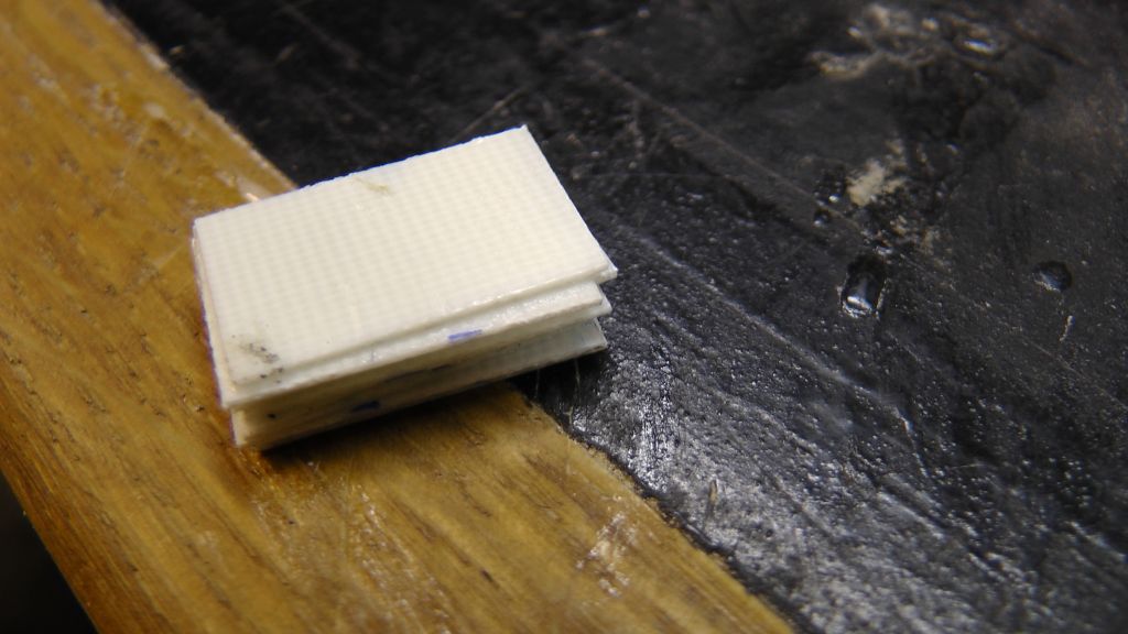

          Punktlimmas ihop till ett block.
Namn: S2850014.JPG
Storlek: 98,4 KB

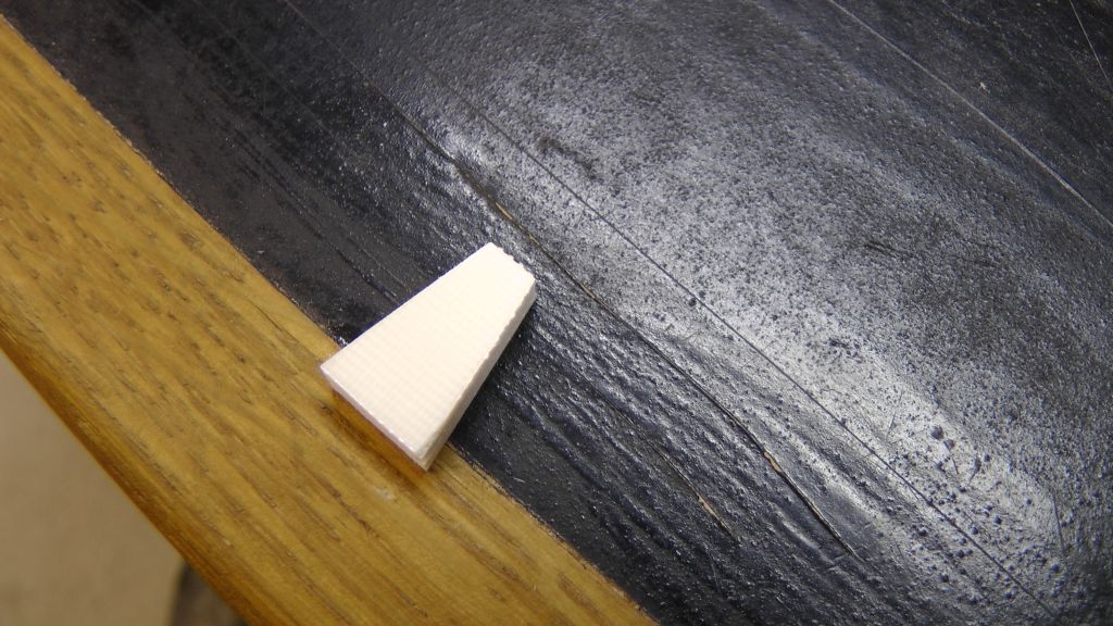

          Bara att slipa till rätt form
Namn: S2850016.JPG
Storlek: 150,0 KB

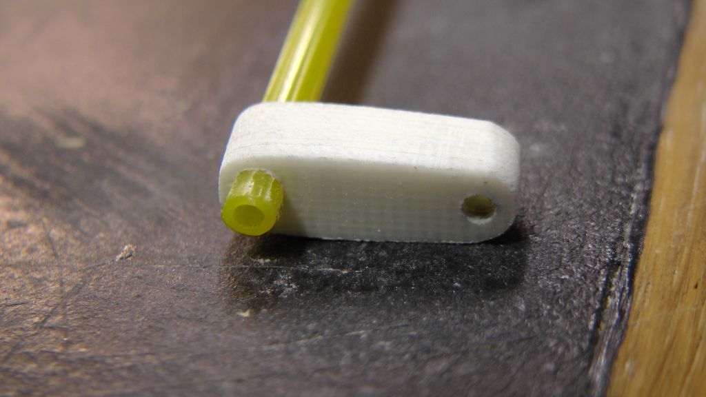

          Slipa och borra
Namn: S2850022.JPG
Storlek: 133,5 KB
          Passar skrämmande bra till ett innerrör från Sullivan
Namn: S2850028.JPG
Storlek: 79,7 KB
          Sen e de bara att dela upp blocket i sina 5 bitar
Namn: S2850029.JPG
Storlek: 116,8 KB

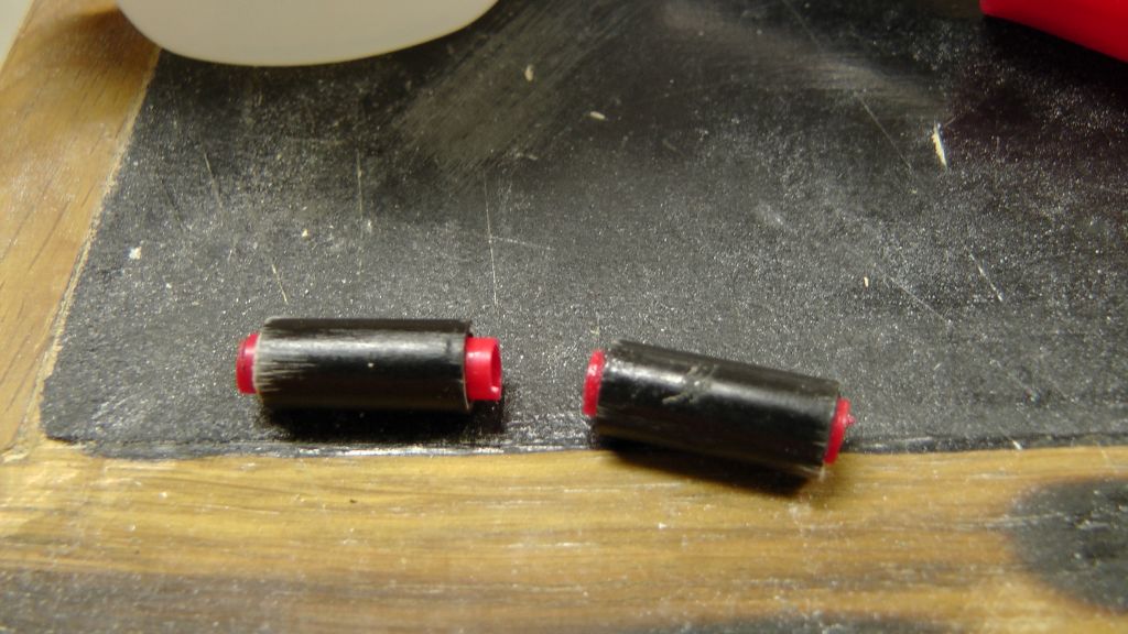

          Tillverkar en lagring till innerröret
Namn: S2850007.JPG
Storlek: 97,5 KB
          Ska bara finslipas lite
Namn: S2850006.JPG
Storlek: 116,4 KB

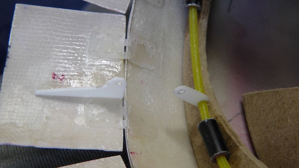

          Ungefär så här kommer det att se ut. Armarna ska styra lucka 2 och 4 och nummer 1 och 3 blir slavlucka till dom andra.
Namn: S2850032.JPG
Storlek: 85,2 KB

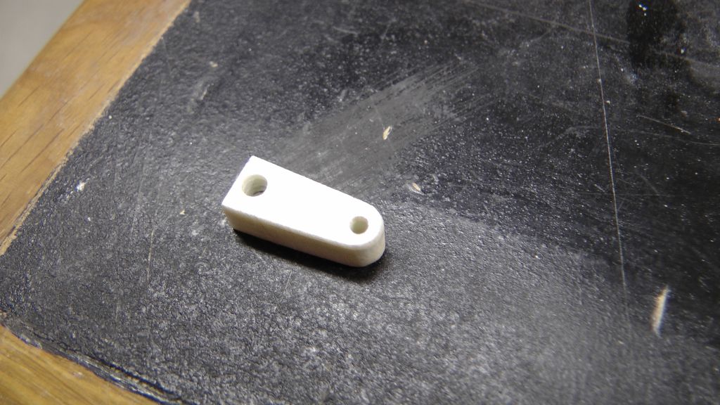

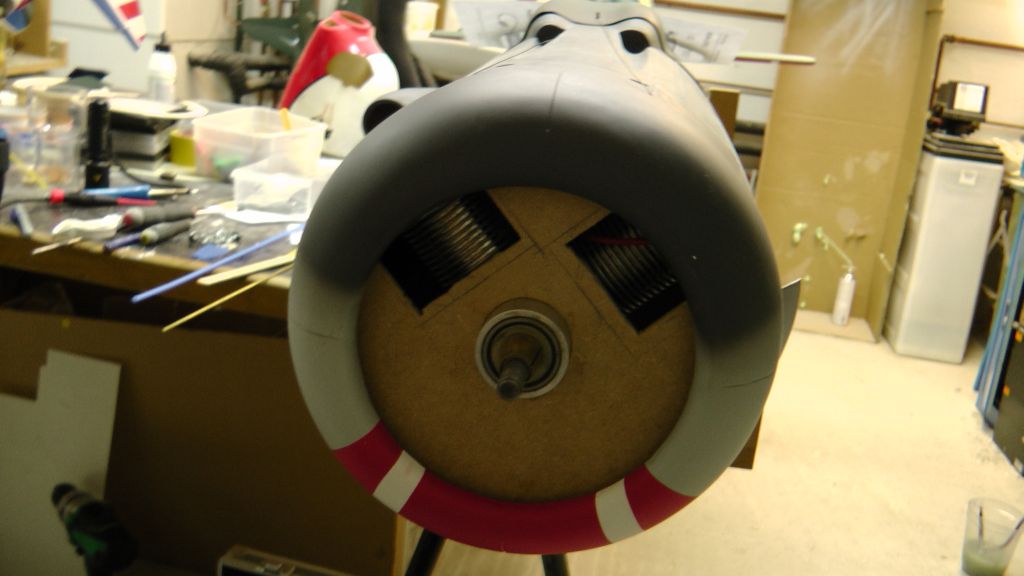

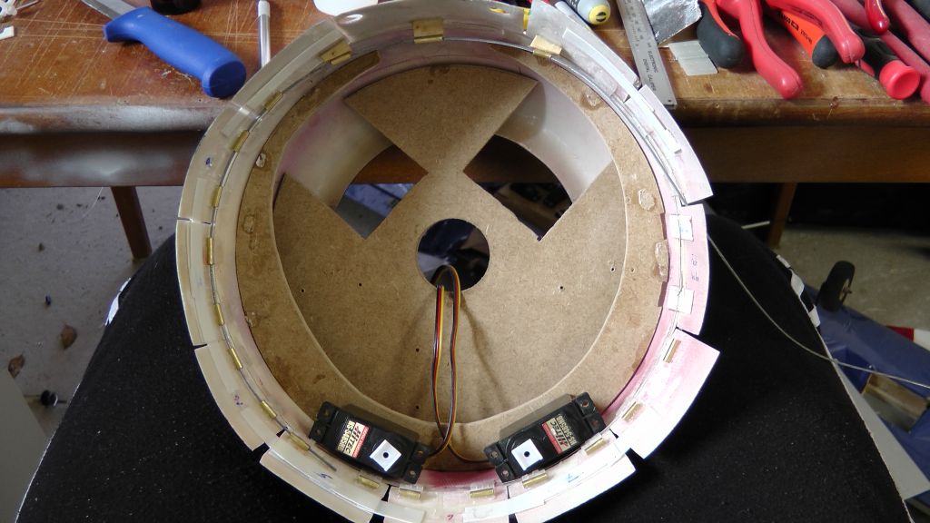

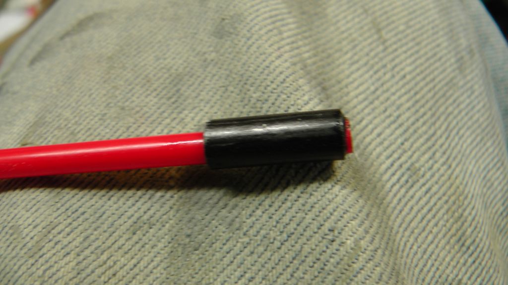

                      Tillverkade oken till luckorna
Namn: S2850033.JPG
Storlek: 103,9 KB
                      Punktlimmar dom på plats med CA
Namn: S2850035.JPG
Storlek: 71,3 KB
Namn: S2850036.JPG
Storlek: 76,2 KB
                      Färdigt
Namn: S2850038.JPG
Storlek: 92,7 KB

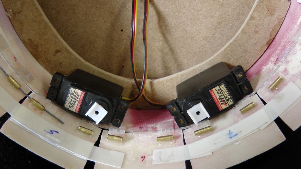

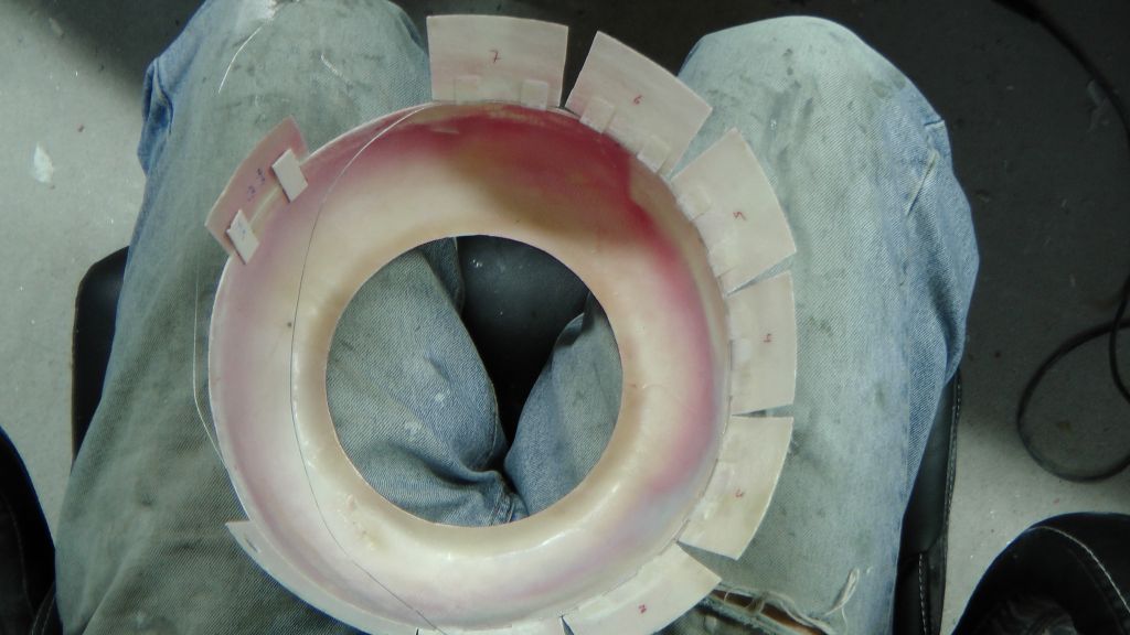

                          #132

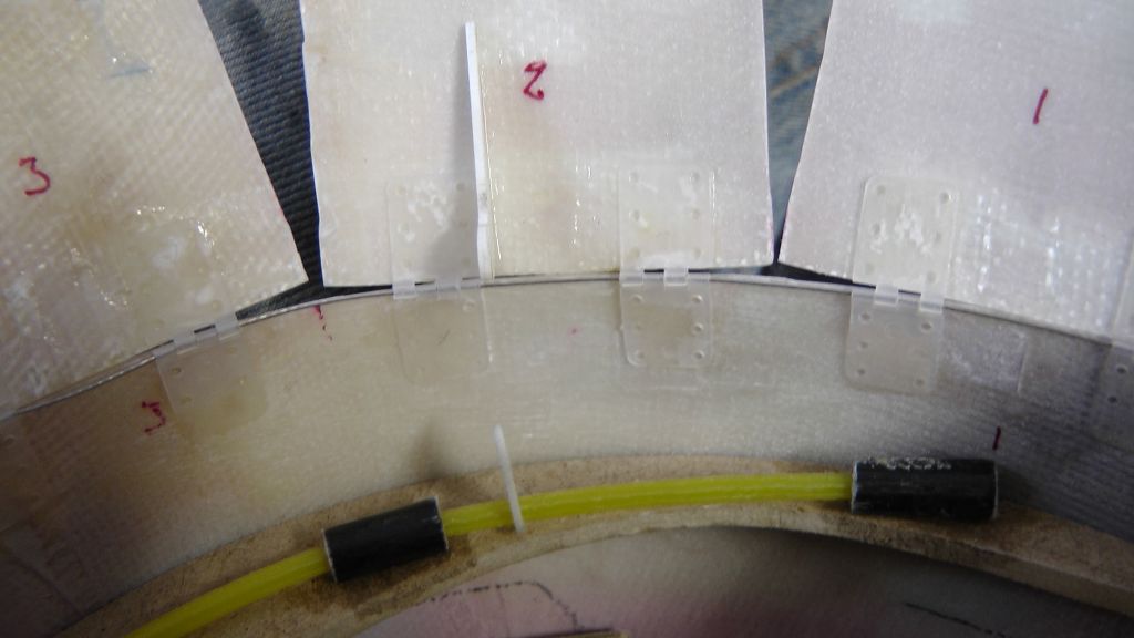

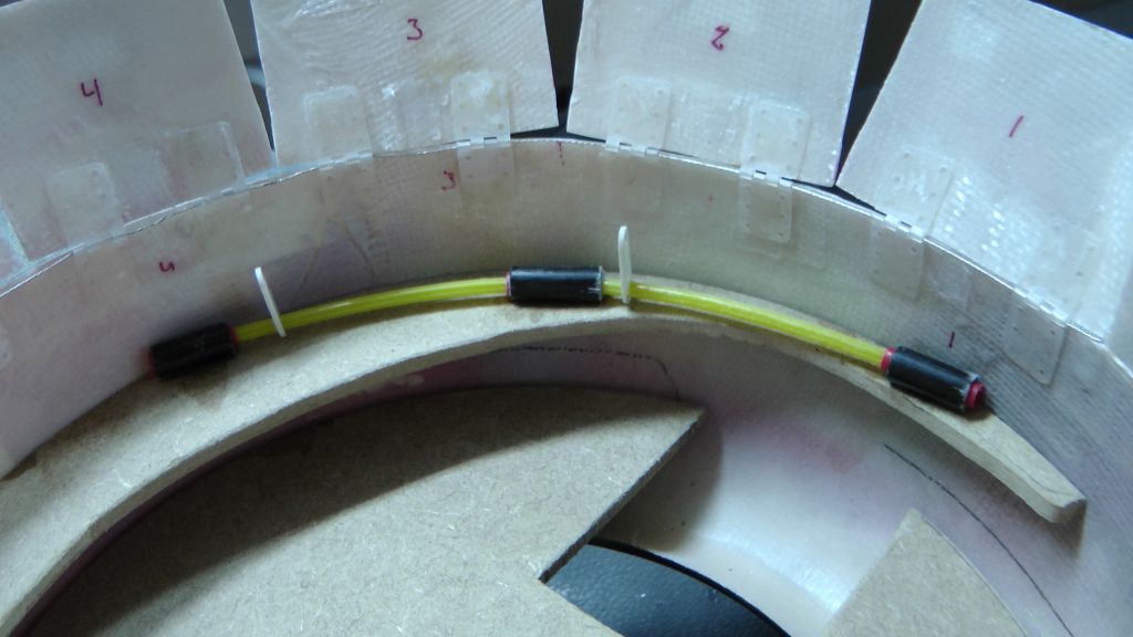

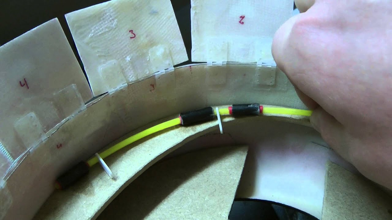

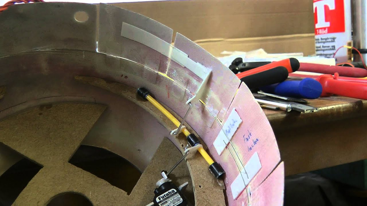

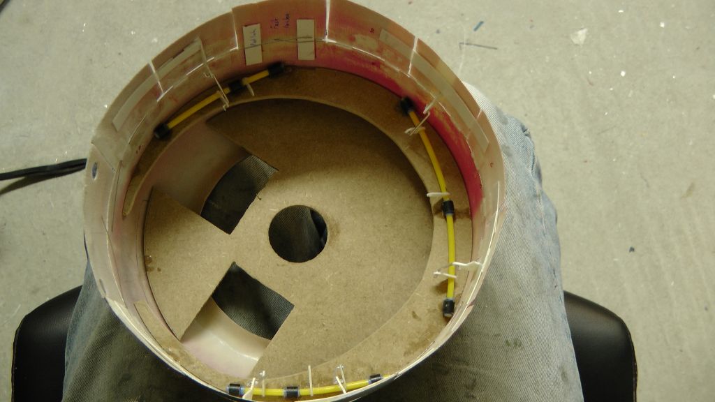

                          När detta inlägg skrivs så har denna installation gjorts om för sjätte gången. I alla frustration så finns där inte bilder på alla dom olika utförandena men jag tycker mig ha provat det mesta.
                          För er som kollar RCSB så finns där en kille som gjort cowlflapen på samma sätt som jag apat efter. Den största skillnaden verkar vara att hans funkar men inte mina :banghead:
                          #På första försöket gjorde jag exakt som förebilden, detta blev för skarpa böjar för att sullivan stötstången skulle klara detta. Går tungt och flexar som fan rent.
                          #Andra försöket rätades stötstången upp så den blev aningen rakare. Sket sig detta med, den flexar på tok för mycket för att få till en vettig installation.
                          #Tredje försöket gjordes med sullivans blåa stötstång som är lite kraftigare och lite mer vridstyv. Sket sig rätt markant detta oxå :argue::boxing::banghead:
                          Ytterligare 3 försök har gjorts på lite olika vis för att få luckorna att öppna hyggligt bra och alla 3 har fungerat lika bra som dom 3 första......
                          Nu är skiten utsliten ur kåpan och ett nytt sätt utvärderas.
                          Här följer nästa snilleblixt :stupido2:
                          Redig vajer som löper i mässingsrör.
Namn: S2860001.JPG
Storlek: 113,5 KB
                          Rediga servo...
Namn: S2860002.JPG
Storlek: 105,7 KB
                          En typ av lösning som ska provas vid övre fasta luckan.
Namn: S2860004.JPG
Storlek: 99,9 KB
                          Såå, nu är jag glad igen :lollypop:... en stund i alla fall :secruity:

                                Nu vet jag inte om det är det du försöker få till här, men skulle det inte funka att ta en lite tunnare pianotråd som fästs i övre kant och läggs sådär lite lagom i spänn utmed flapsen. Sedan kopplas pianotråden till en lagom lång servoarm i nederkant. Sedan när man kör servot så böjer sig tråden utåt och förhoppningsvis flapsen oxå..kan dock bli svårt att få det jämnt..
