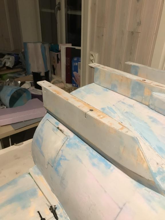

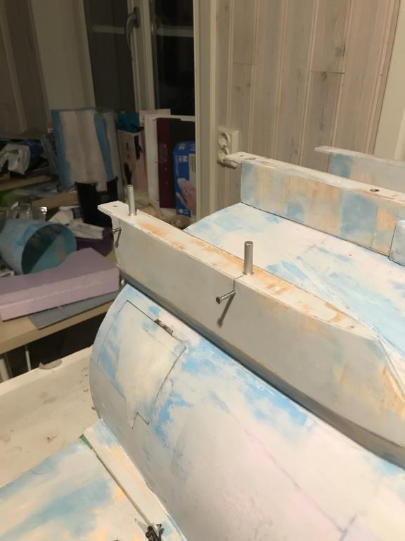

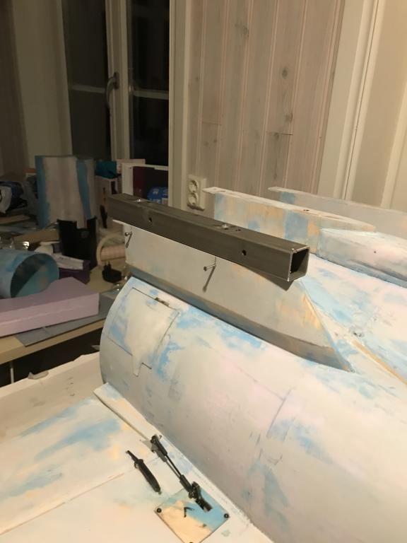

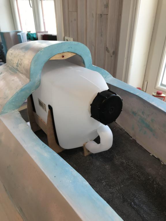

    Nu har vapen och extratanksbalkar fått fästen av alu rör med 3mm nylonskruvar som stoppskruvar är det tänkt.
    I borrade med jigg för att alla ska passa överallt med samma fäste och enkelt o tillverka.
    Tanken har fått hållare som sitter placerad rakt över cg, tanken kommer hållas på plats med remmar. Hittade en dunk som har väldigt kraftigt och stort lock och som klarar 6 liter bränsle.
    Fälltanken kommer också kunna rymaa minst ca 2-3 liter.

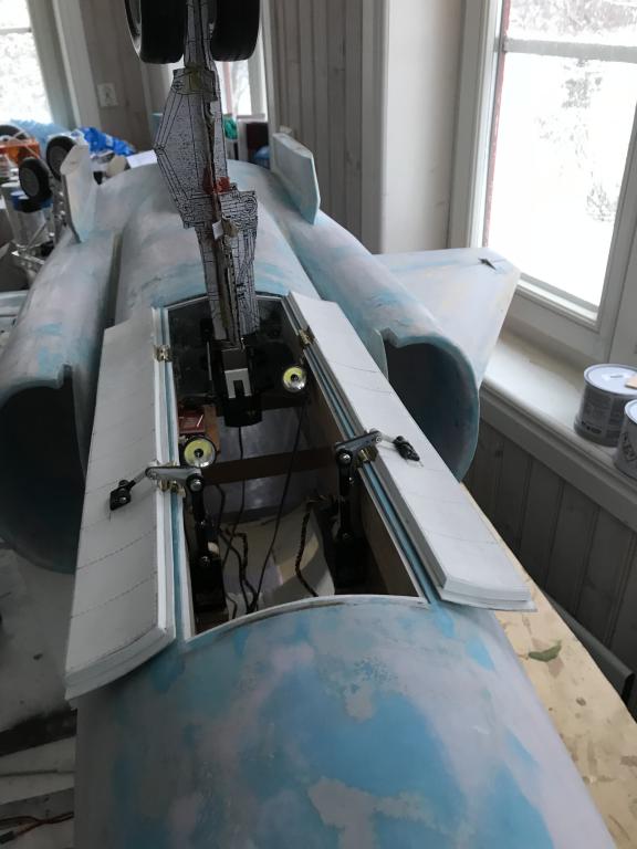

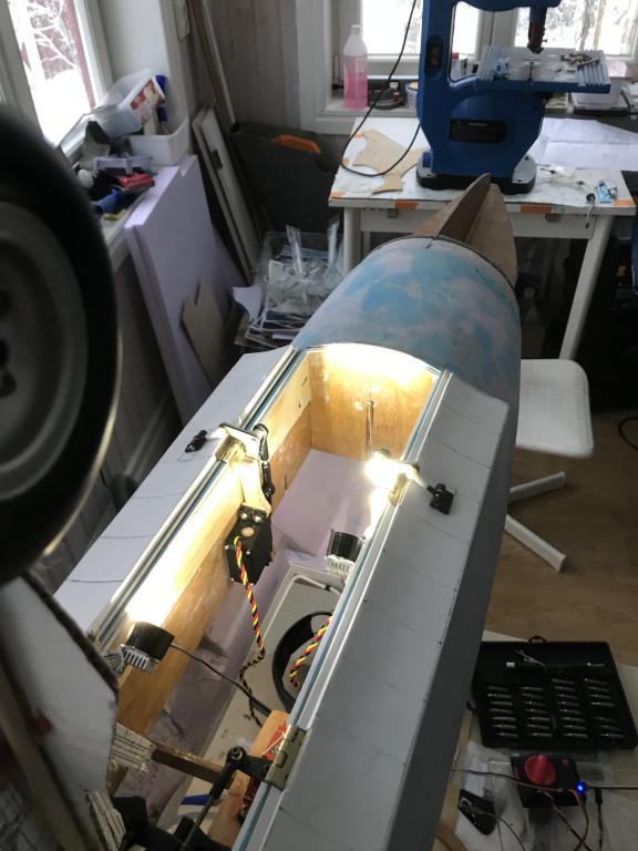

            Tack Joakim,roligt att du ville komma och titta och prata flyg.

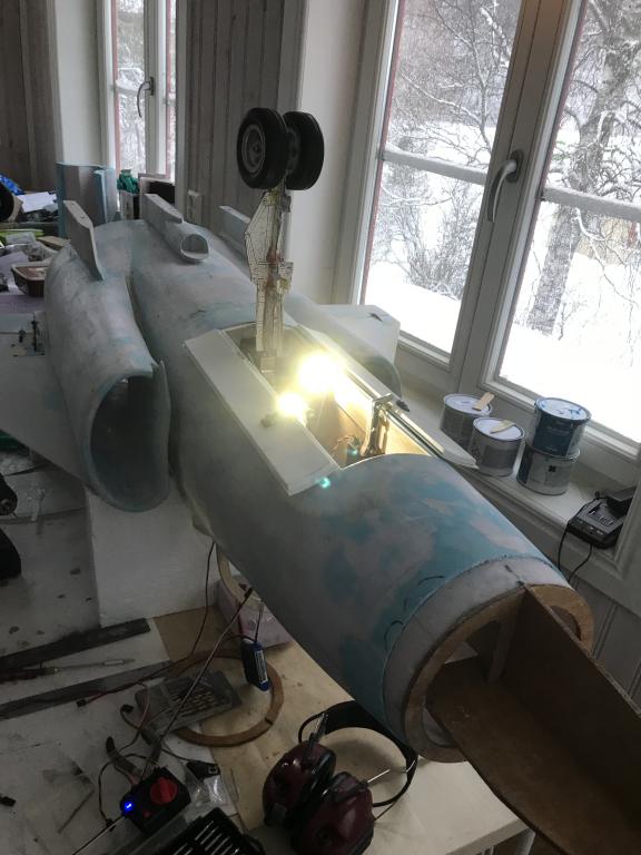

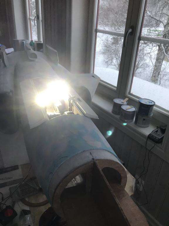

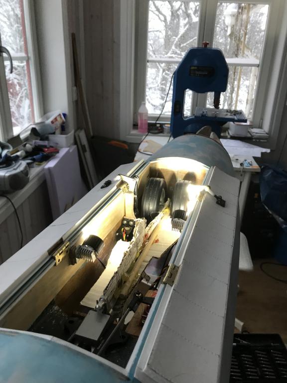

            I helgen blev det montage av noshjulsluckor med servon, och belysning. Noställsdummyn kontrollkördes så allt får plats.
            Den som är uppmärksam ser att jag spegelvänt noställsbenet, upptäckte det först nu att ritningen jag har är sett bakifrån.
            De här 3W lysdioderna med reflektorer lyser rätt starkt.

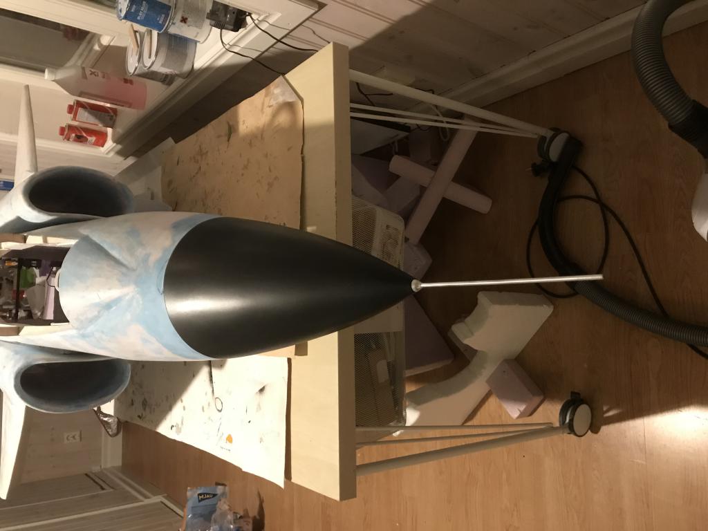

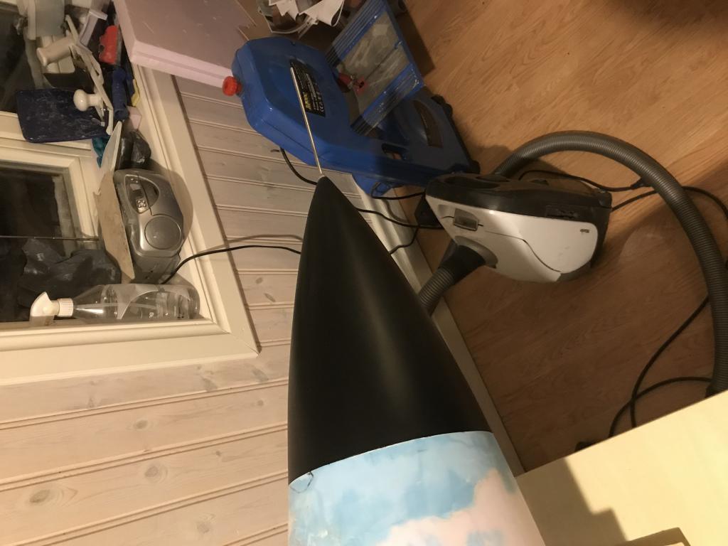

              Äntligen en helt färdig del, noskon och pitot rör

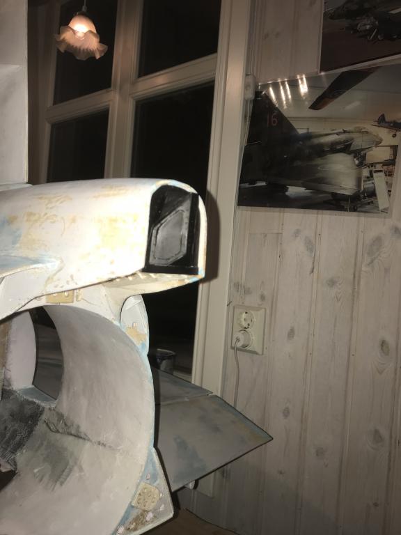

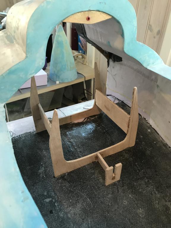

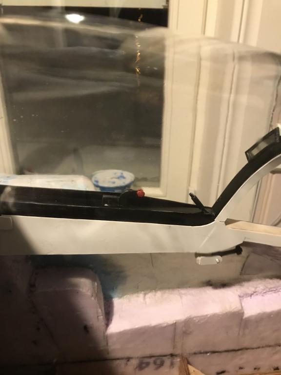

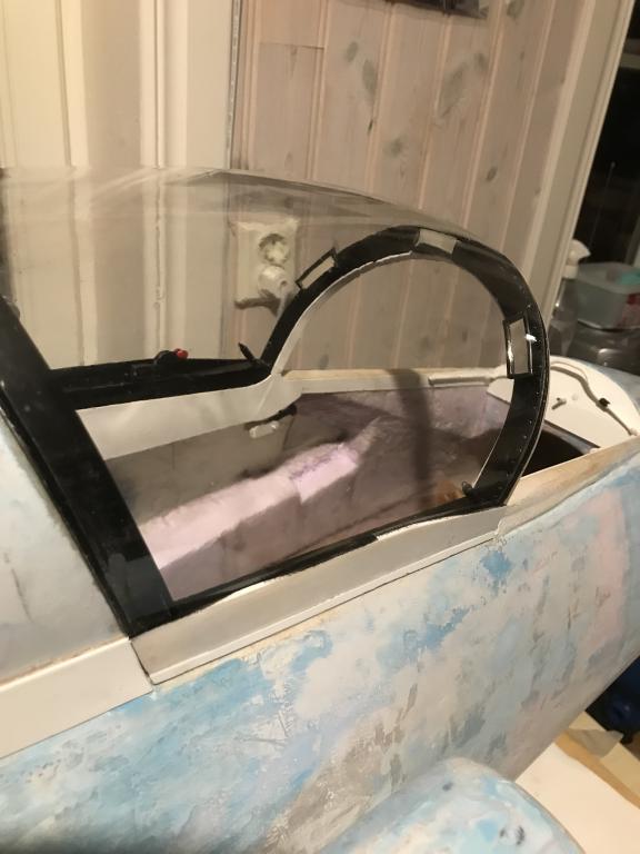

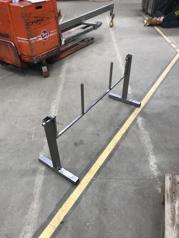

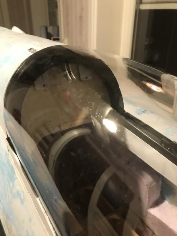

                    Byggde en CG vagga med kullagrad upphängning som monteras under och på främre vingbalken där CG skall balanseras. Huven har fått lite skala detaljer och invändig färg, annars pågår mest spackling och slipning just nu.

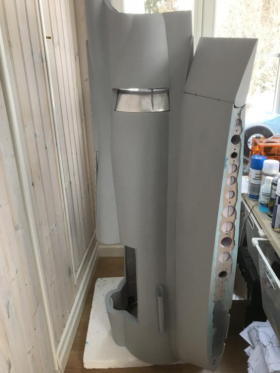

                        Tack Peter, det blev lite jobb på utblåset igår, lite hål, skala detaljer som bakre radarvarne mm.

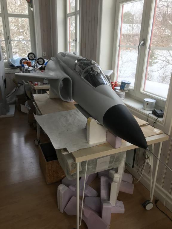

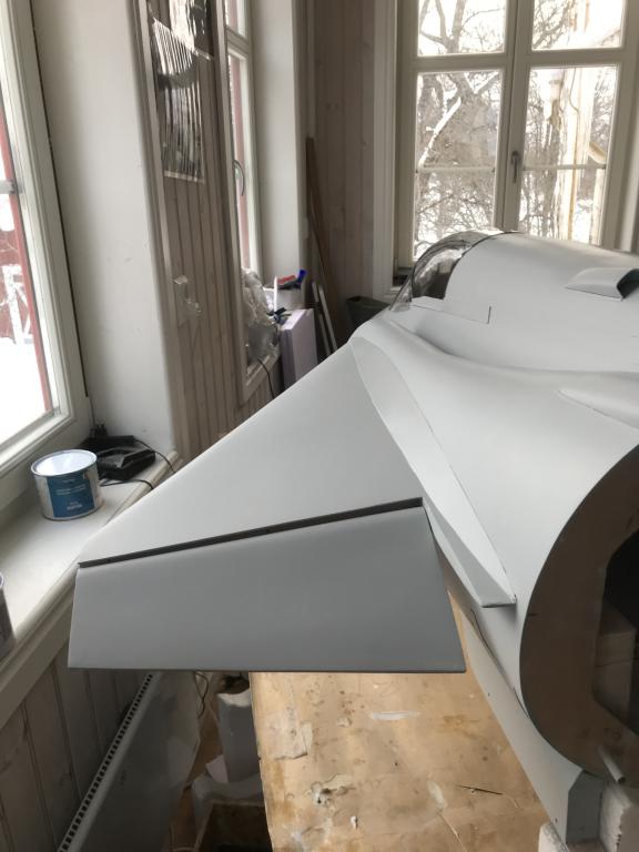

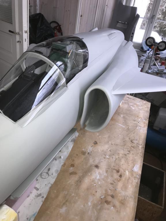

                          Nu har hela kärran fått ett lager grundlack, åter till spackling och justeringar.
