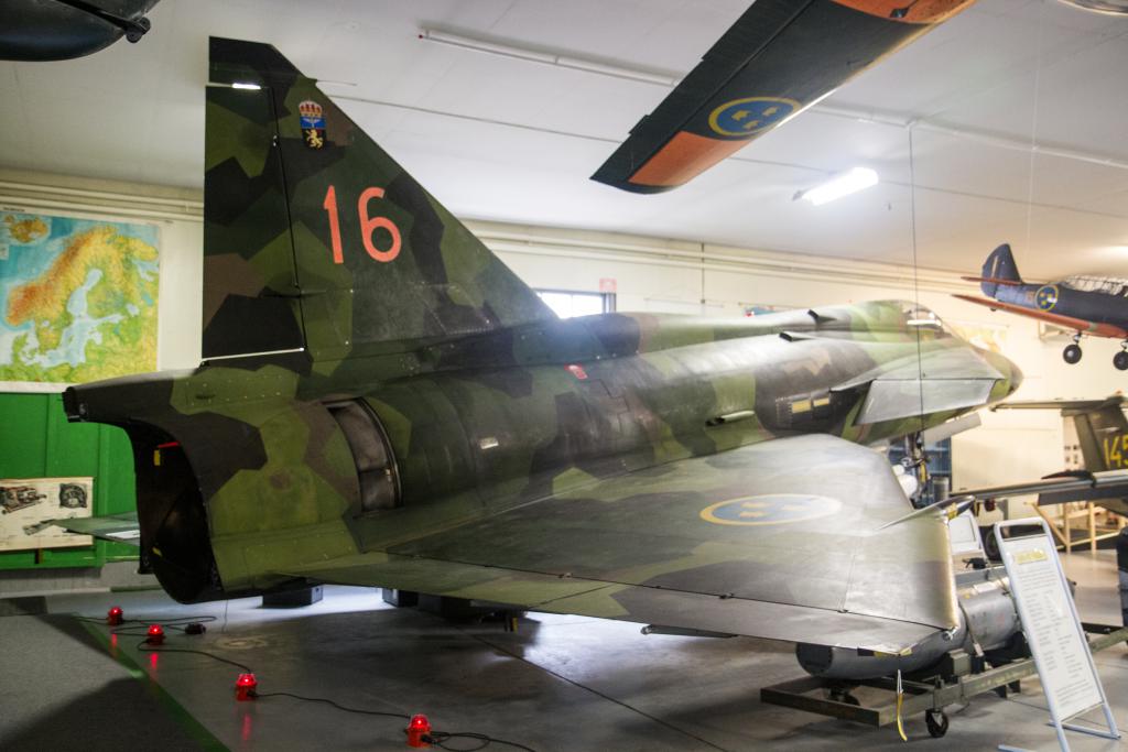

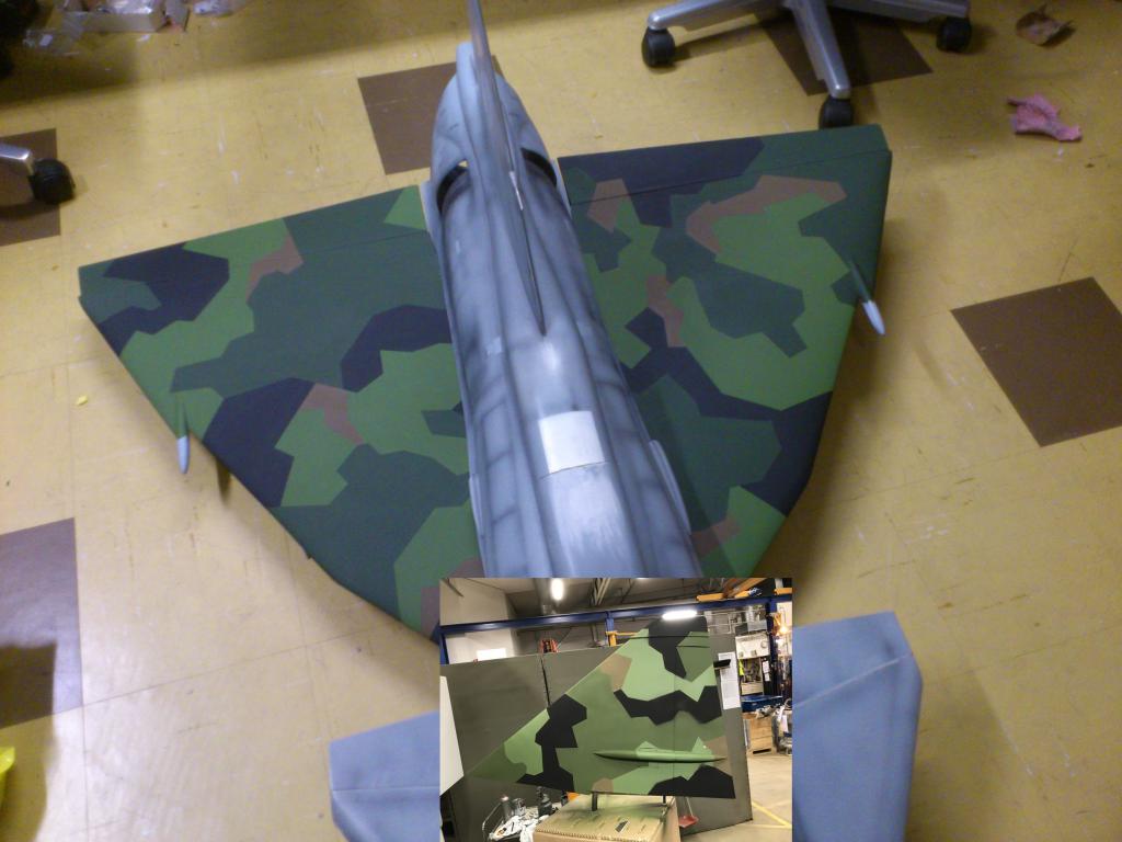

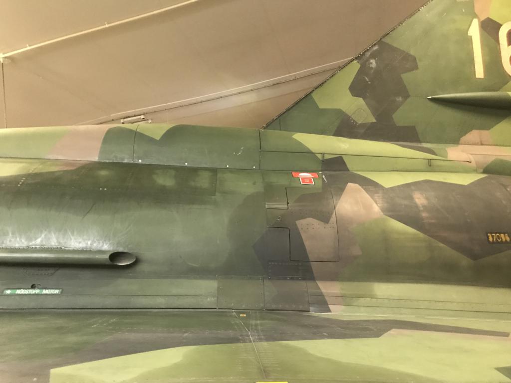

        Jag tog mig friheten att jämföra med en bild jag hade liggandes på vinge målad med orginalfärg.
        Personligen hade jag nog funderat på att ändra dom gröna nyanserna...
        Tycker det är synd att ett så makalöst fint bygge får fel camo:concern:

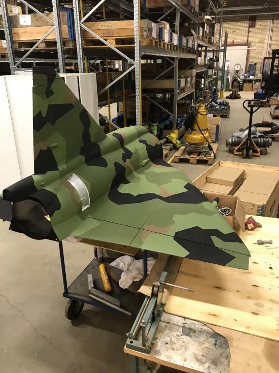

            #380

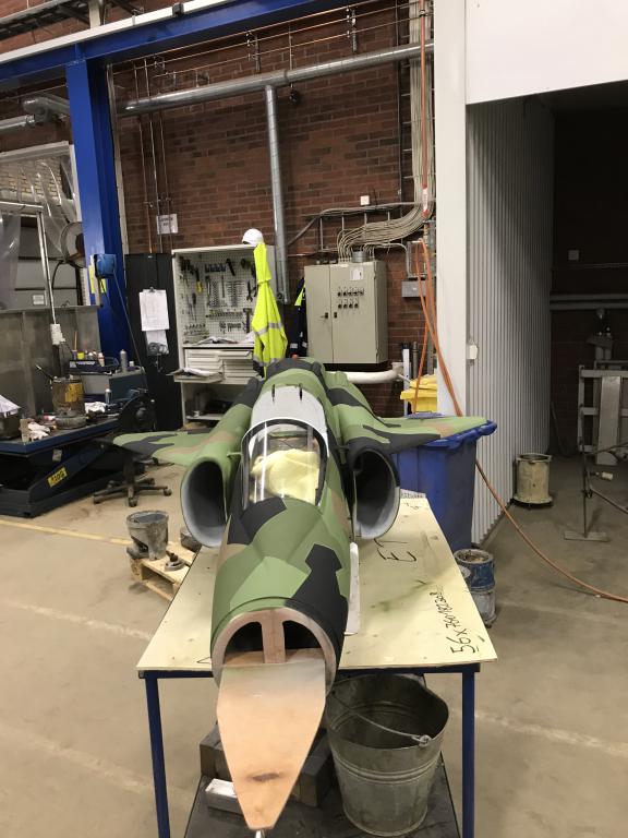

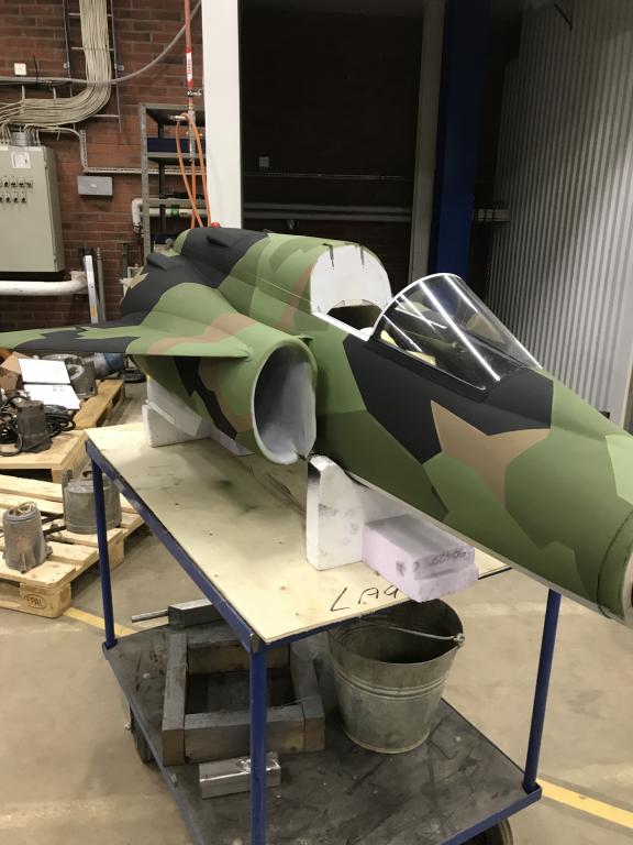

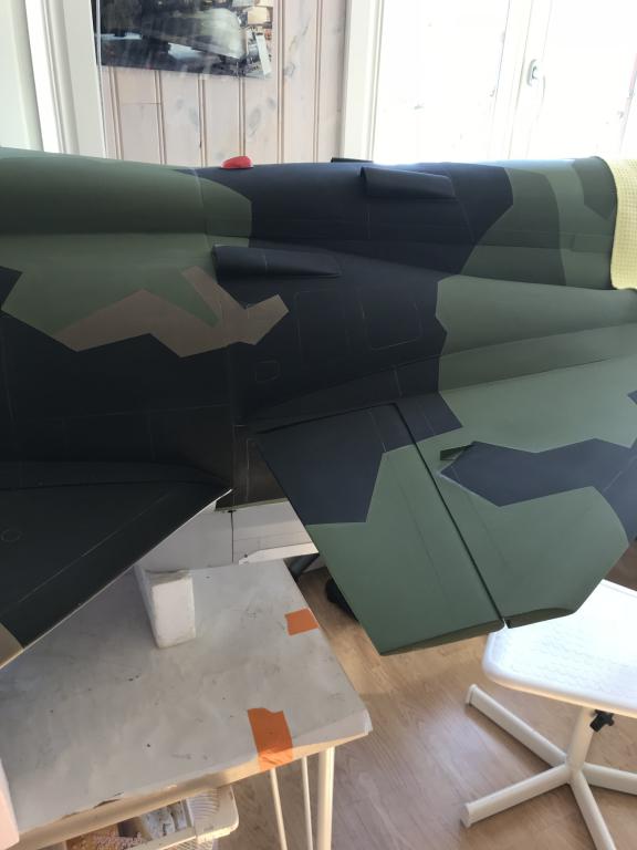

            Nu är framkroppen målad, jag tog 1000 sandpapper och slipade lätt vid färgkanterna och då fäste tejpen riktigt bra,
            Vi har gjort en massa tester på färgkulören och med provmålningar för att få fram en nyans där kärran ser ut som de
            gör orginal efter ålder på museet. Hela kärran kommer att få slitage och vädras vilket gör den något mörkare på ljusa färger och ljusare på mattsvart.

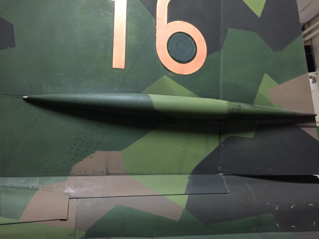

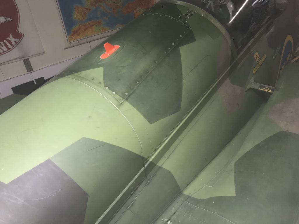

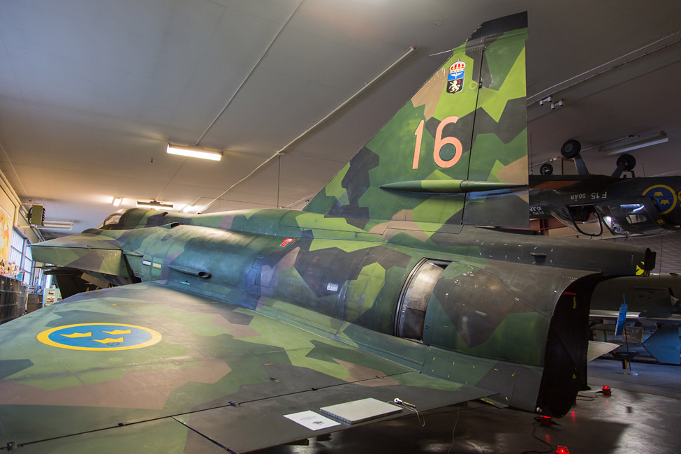

            Orginalkärra

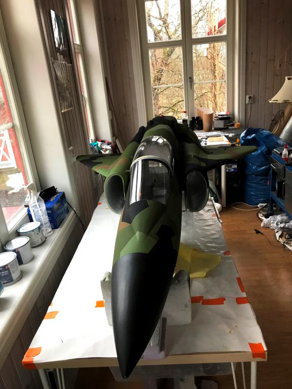

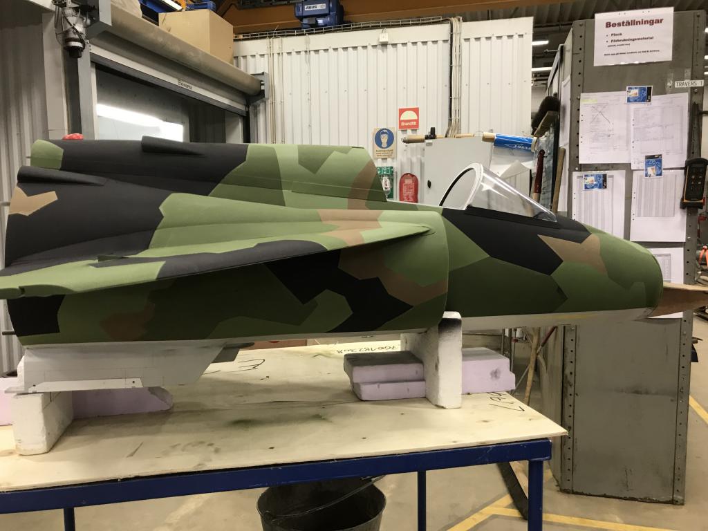

                  #383

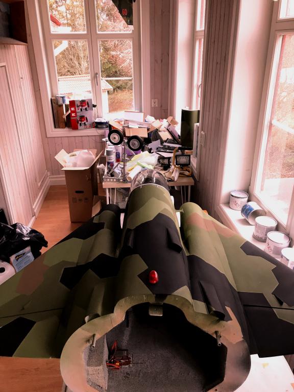

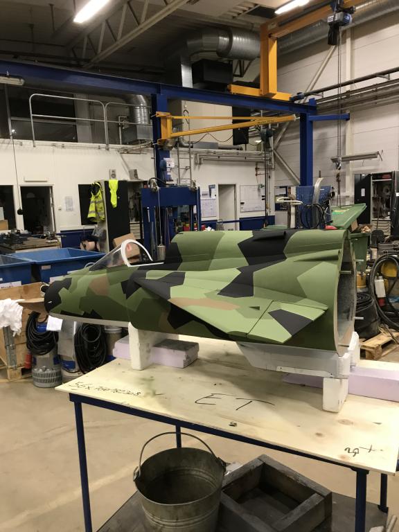

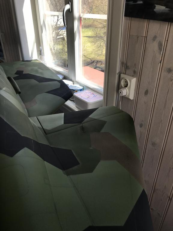

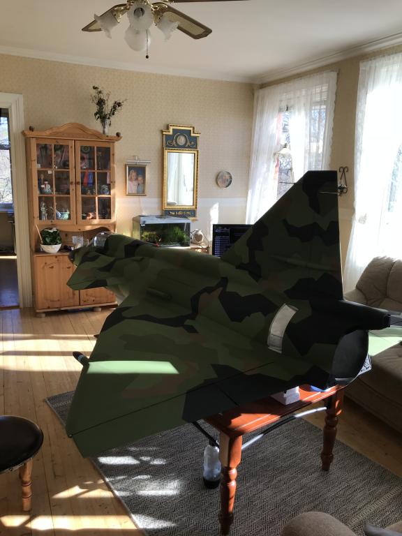

                  Tack för lovorden, nu har hela kärran fått sin Camo, cockpit ramen kvar och en bättringar där man klantat till det.
                  Med en liten strykning på ytan vid färgkanterna med en linnetrasa så fäste maskeringstejpen riktigt bra.
                  Får se om jag får tid och montera ihop hela kärran imorgon och ta några bilder.
                  Tyckte färgnyanserna blev riktigt bra, efter vädring, dekaler,lite avskavda kanter runt luckor mm blir nog resultat bra.
                  Färgerna och kameran blev mer rättvisande i dagsljus än neonljiset på jobbet, dock blir det inte med mobilkameran lika som ögat uppfattar det ändå.

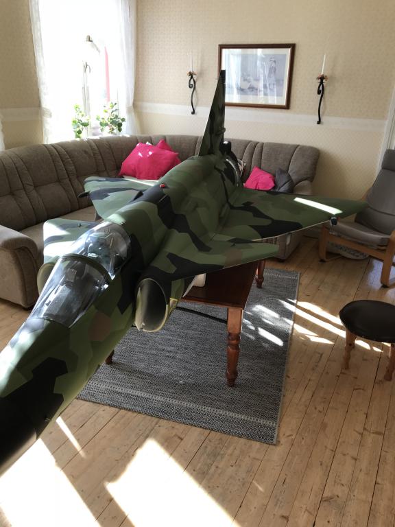

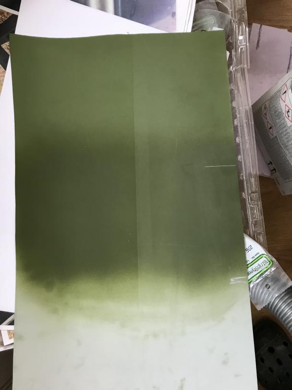

                          #387
                          Tack Alla

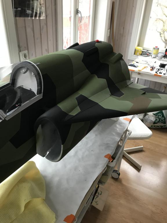

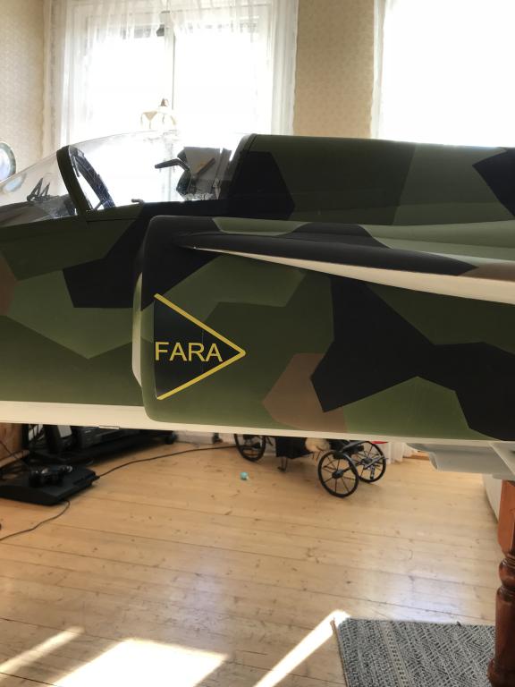

                          Monterad ihop målad för första gången igår. En dekal på också, kunde inte bärga mig.
                          Nu blir det att lära sig smutsa och lägga slitage lagomt och måla insug invändigt. Skall börja prova på den provbit som är lackad med matt klarlack på vänstra sidan. Färgen mörknar rätt mycketsom väntat med klarlacken.

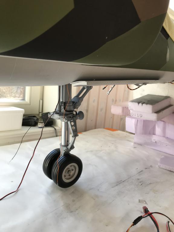

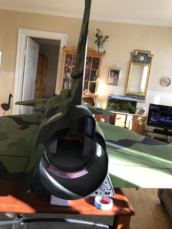

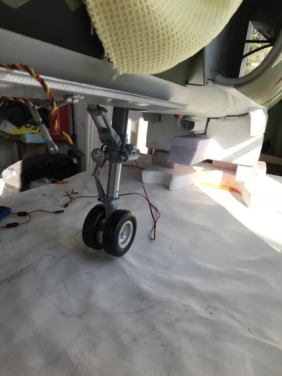

                              #389
                              Tack Jörgen, frugan uppskattar det inte på samma sätt.

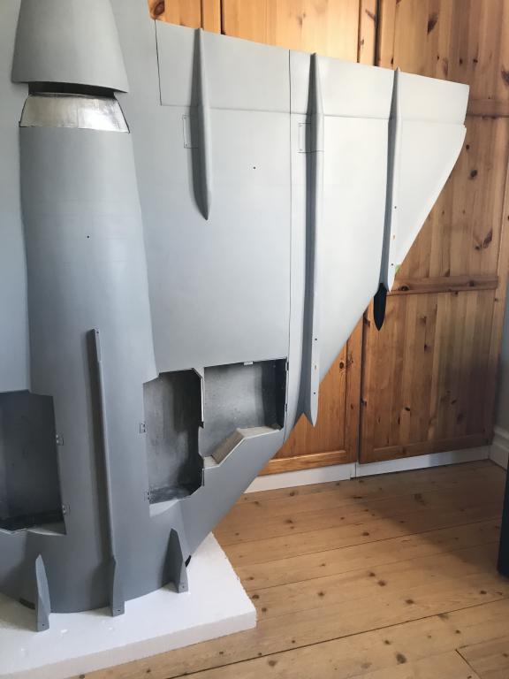

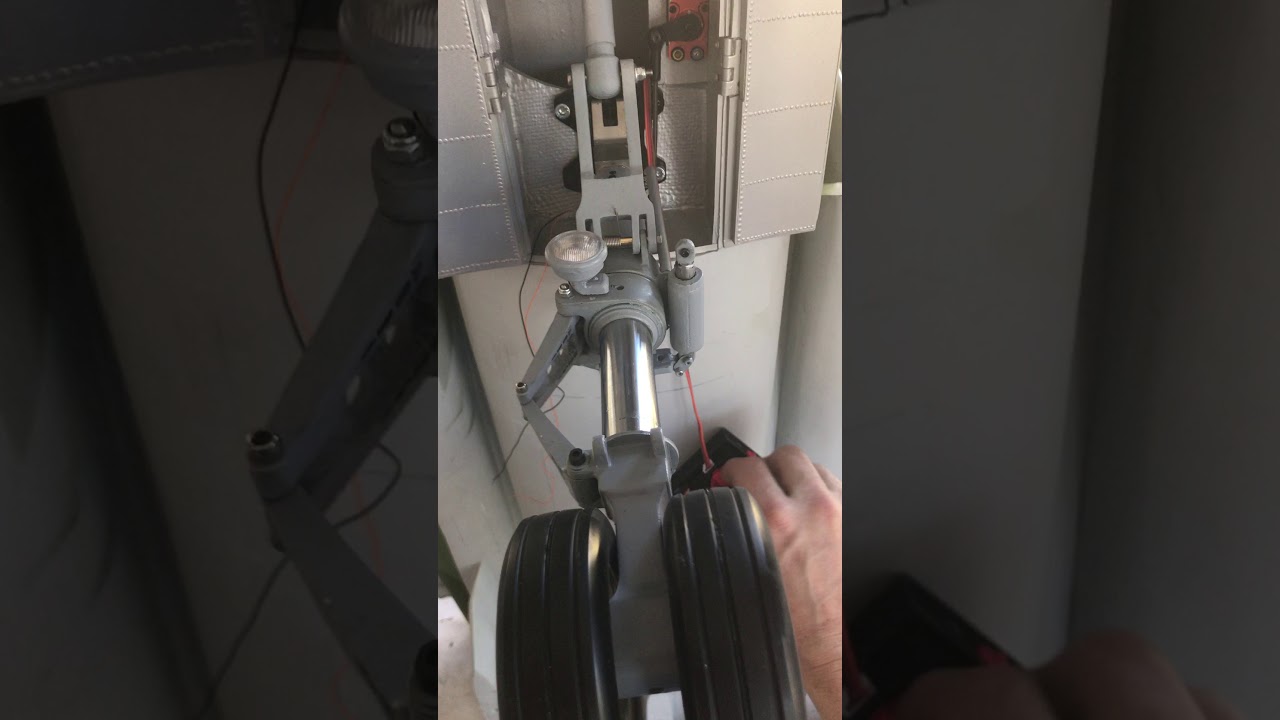

                              Nosstället är klart nu och provat, Stället är oljedämpat och fjäder för max 5 kg med ställbar höjd på fjädern så nosläget blir rätt när allt är klart. Några panellinjer har fyllt och undersidan har fått sin färg också, Ikväll blir det målning på insida av insugen.
