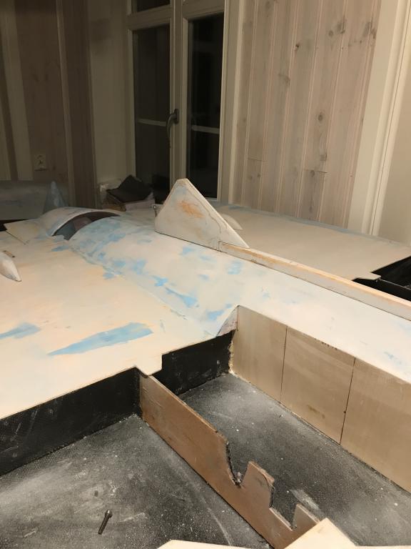

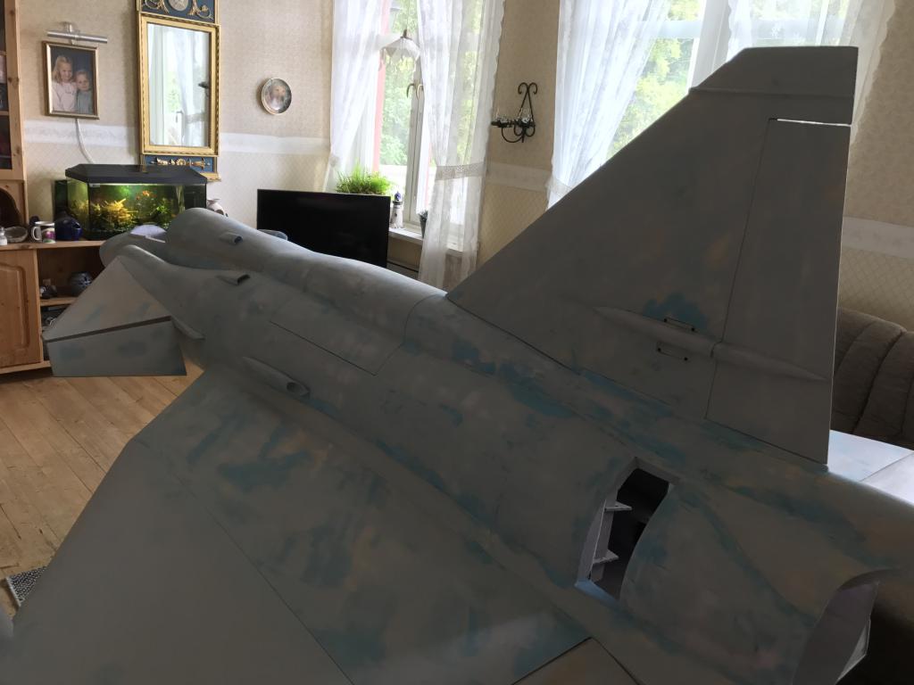

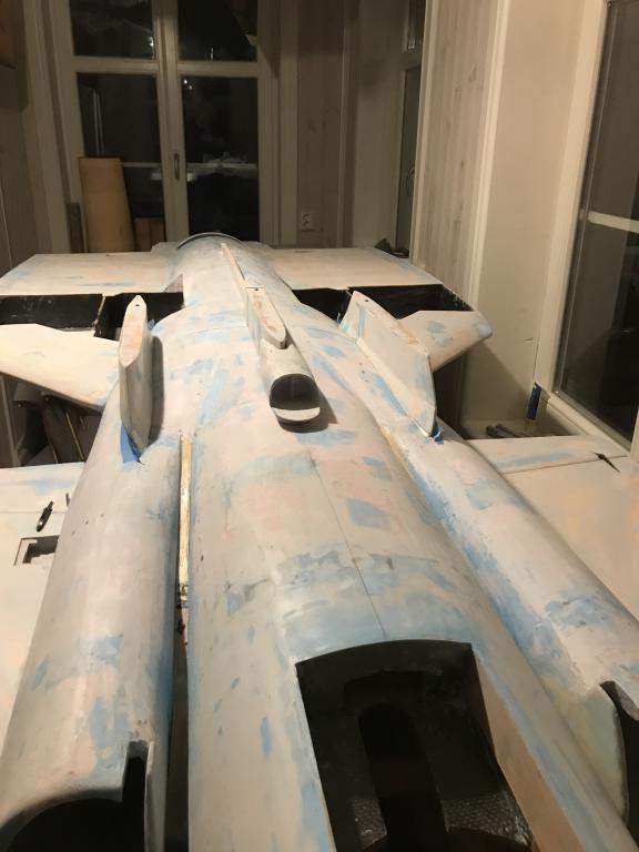

    Den här helgen var det riktigt dåligt flygväder, fick mycket gjort i byggrummet istället.
Namn: IMG_3112.jpg
Storlek: 94,8 KB
ID: 509028Klicka på bilden för större version
Namn: IMG_3117.jpg
Storlek: 59,8 KB
ID: 509029Klicka på bilden för större version
Namn: IMG_3123.jpg
Storlek: 68,4 KB
ID: 509030Klicka på bilden för större version
Namn: IMG_3127.jpg
Storlek: 80,3 KB
ID: 509031Klicka på bilden för större version
Namn: IMG_3128.jpg
Storlek: 42,9 KB

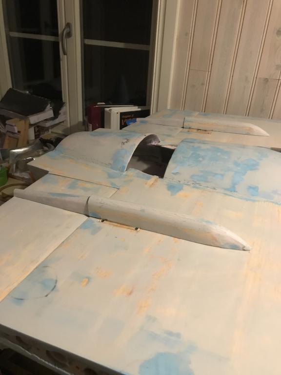

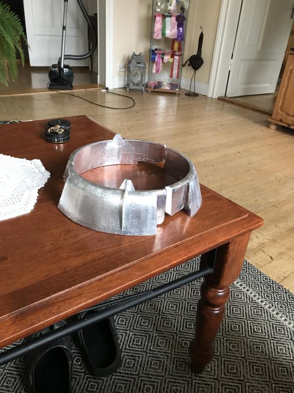

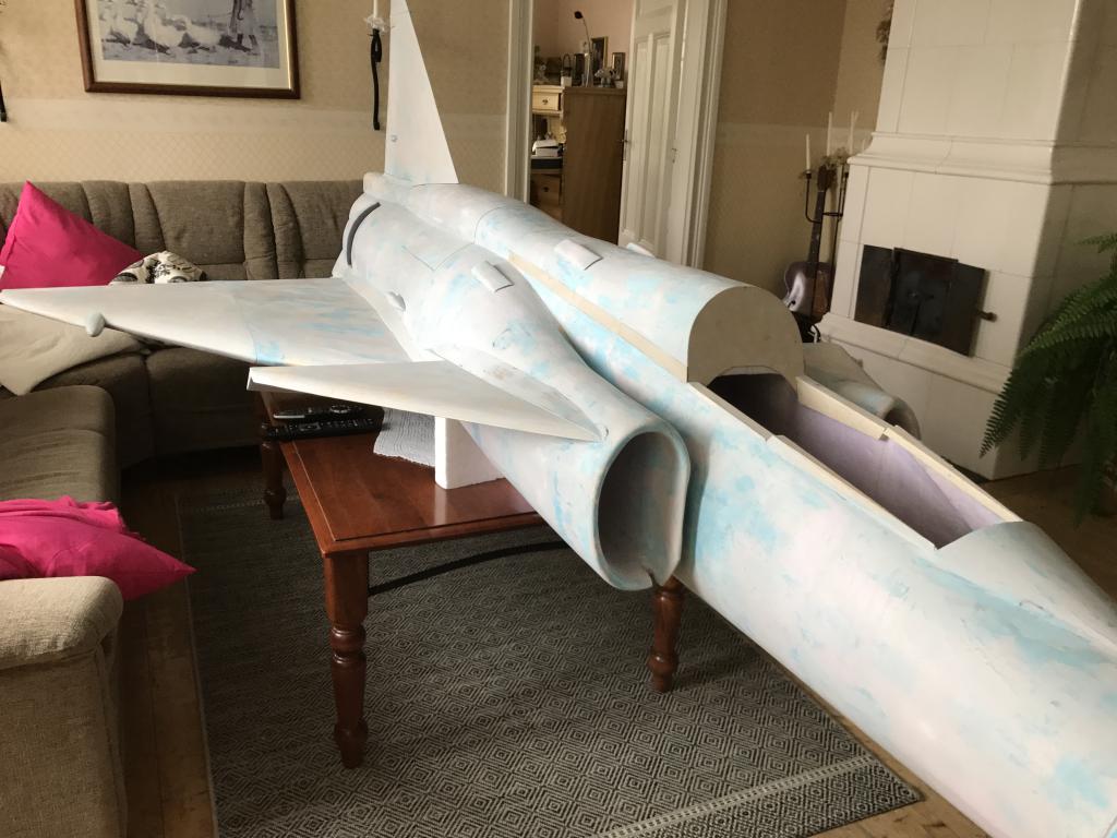

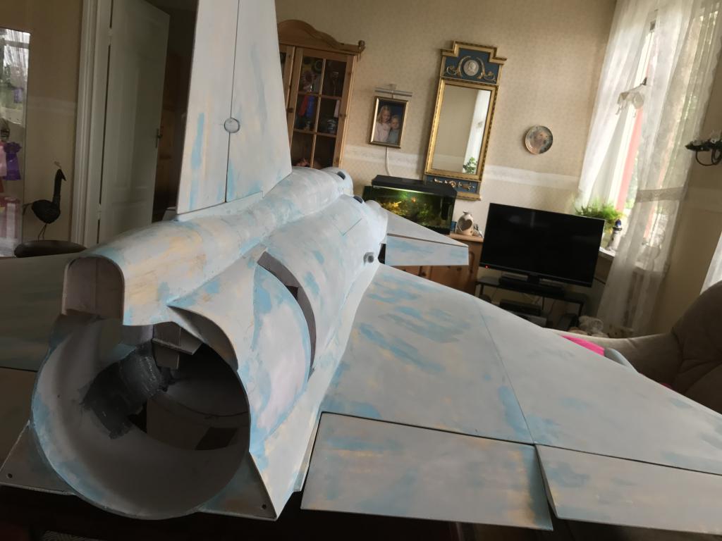

    Fenan är klar, bara målning och pitotrör kvar. Alla roder är monterade. Utloppskonan är klädd med aluminium och mattad, hoppas aluminiumen ärgar lite för rätt finish. Kåpor och ventilation inpassade och provmonterade på ovansida kropp. Kroppsbalkar luftintag och kroppsbalk monterat och limmat på undersidan.
      #242
      Hörru, den där är större än jag trodde, ser jag nu. Första bilden! :-o Klart intressant bygge. Är detta någon sorts standard byggsätt för att bygga större modeller?
      • PGAstrom
        • feb 2012
        • 458
        #243
        Tack,Att bygga med kärna av cellplast är inget nytt, men första för mig.
        Lär mig och löser problemen som de kommer
          #244
          Håller den upp sin egen vikt? Dvs flexar det nåt eftersom det är så lätt material klätt med balsa och glasfiber? Tänkte om det börjar röra på sig när det kommer på landställ, motor och det ska landas. Eller är det förstärkt vertikalt längs med på något vis?
          • PGAstrom
            • feb 2012
            • 458
            #245

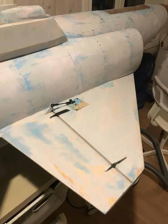

            Konstruktionen blir väldigt stark och flexar inget, det är markisoleringsskivor som distansmaterial med ca 150 gr glasfiber + epoxi både på in och utsida.
            Det finns också förstärkningar med plywod och kolfiber där de största belastningarna blir. Man bygger fullskala flyg och fartyg på detta sätt, stark konstruktion och lätt

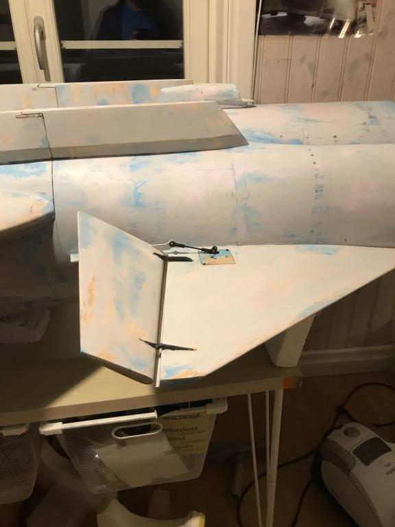

            Servon och spinnfena hittade sina platser i går kväll.

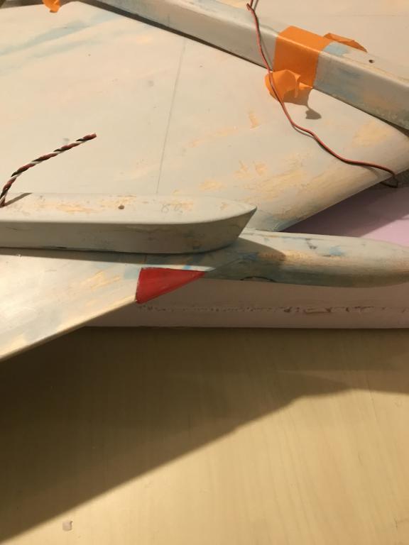

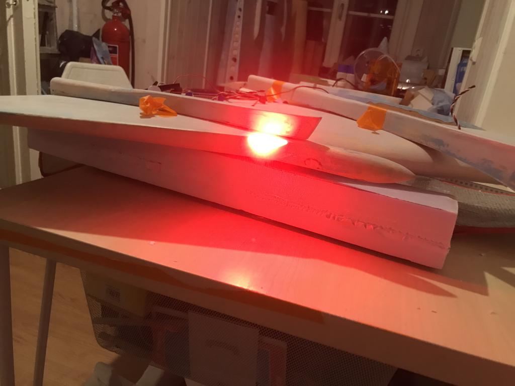

                    Babords lampa har blivit infälld och provad, plastglas draget med lite röd färg. Bästa reultatet
                    blev med skyddsplasten på och värma till riktigt mjukt och dra/forma på den ursågade biten.
                    Servo länkage, kablage ut i vapenbärare och lite mer gjort i helgen.

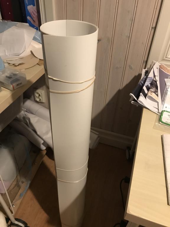

                    Tänkte bygga cockpit av plastic card, någon som har tips om leverantörer och erfarenhet av att bygga i det materialet?

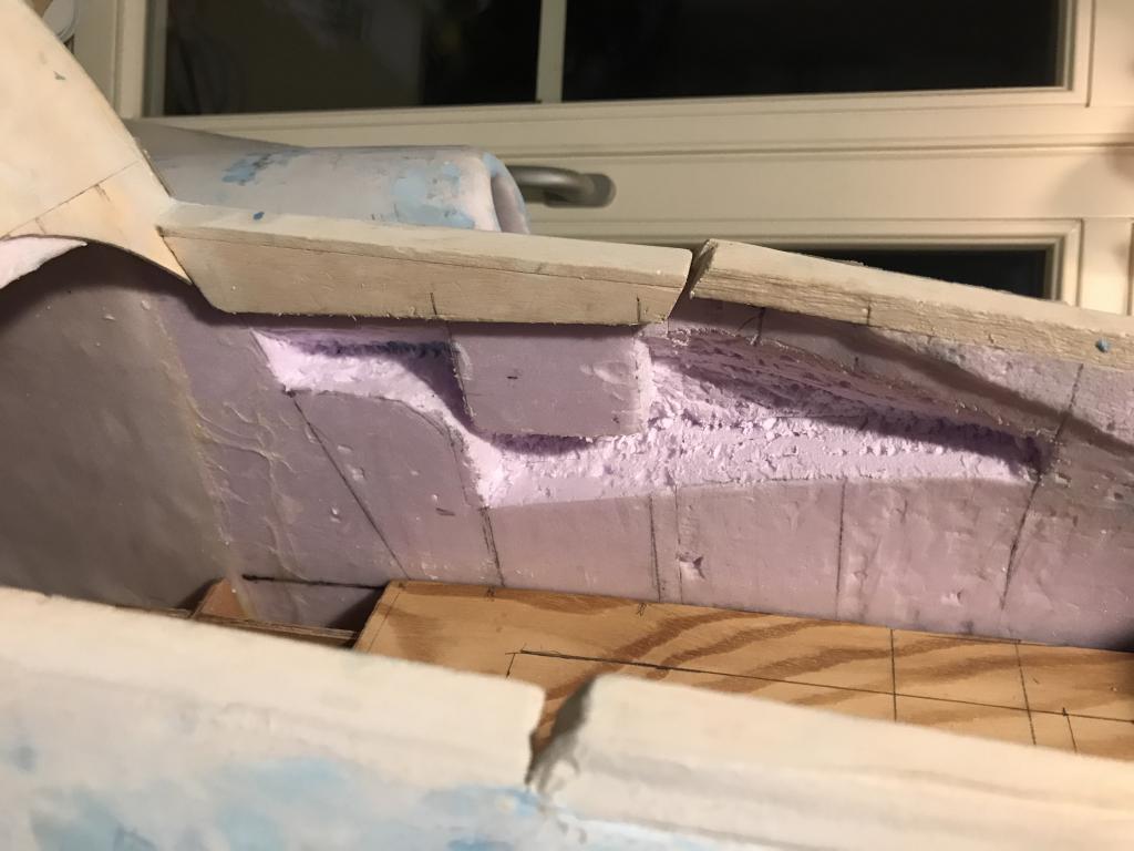

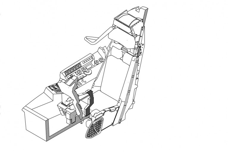

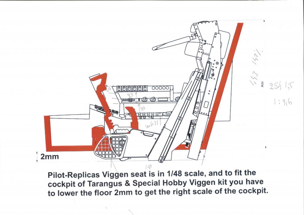

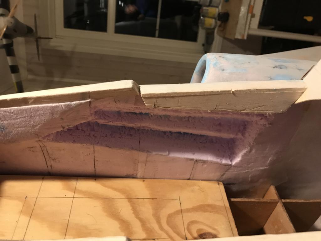

                      Jag var till F15 och flög i helgen, passade på att besöka flygmuseet för att ta bilder och mått i Cockpit då hittade jag orginaldekaler för Viggen, vi ska scanna in dessa och försöka få ett tryckeri att göra waterslides dekaler. Nu skall jag börja med cockpit. Grov urtagning i kropp för att på plats med paneler och mallar för stol och inredning är på gång. Material är också inköpt från MBS models.

                        Waterslides kan man göra själv med både laser och bläckstråleskrivare. Tror laser är lite beständigare. Man får tänka på att köra på OH papper inställnigar annars smetar färgen.

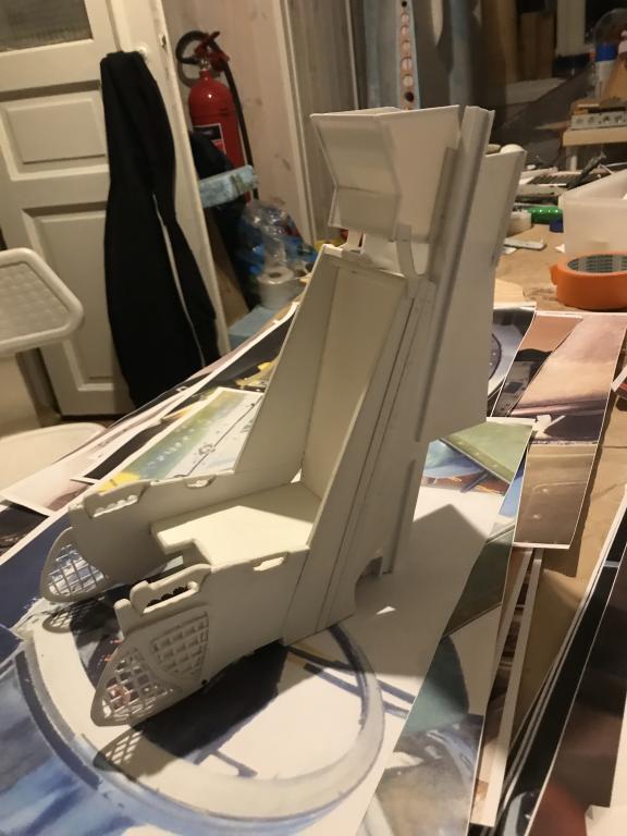

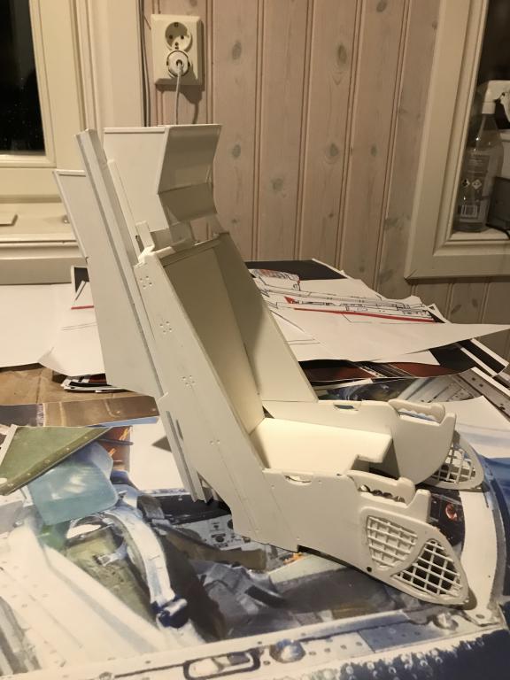

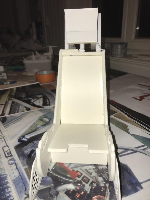

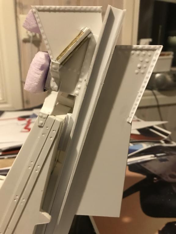

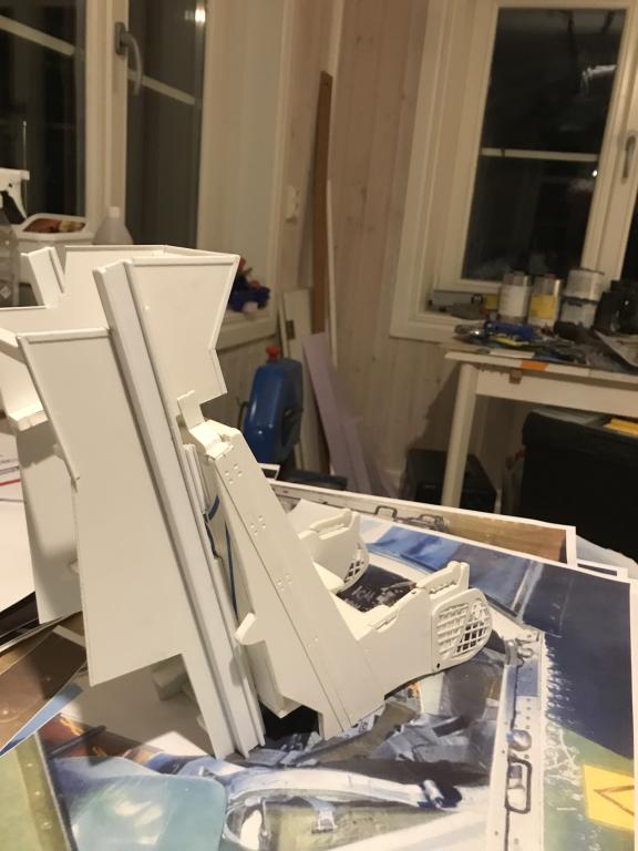

                            Har kommit en bit påväg på stolen det är roligt att bygga i det här materialet.

                              Hallo. Är det 3D printat? Jag har en stol jag skall försöka få till också fram över. Dock inte lika avancerad .
                              • PGAstrom
                                • feb 2012
                                • 458
                                #255

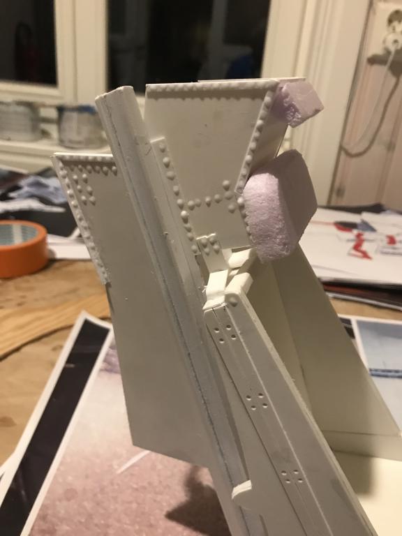

                                Hej, nej är byggt av plastic Card. Ganska lätt att forma, skära o limma.
                                samma plast som i plastbyggsater. Fick dit några nitar också. Kuddarna skall
                                göras nya, dessa är från prototypen.
