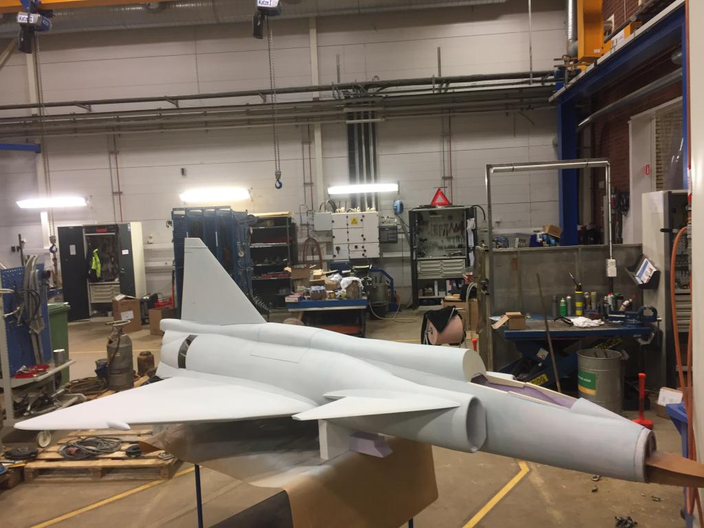

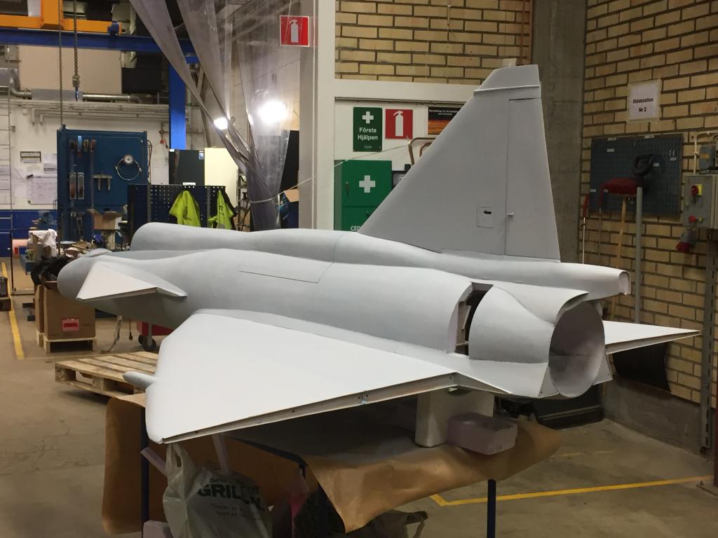

            Ikväll blev det första sprutspackel på bakkropp vingar o detaljer på perfekt med lackbox på jobbet., Under sida och framdel tar jag till jobbet imorgon
            .Klicka på bilden för större version

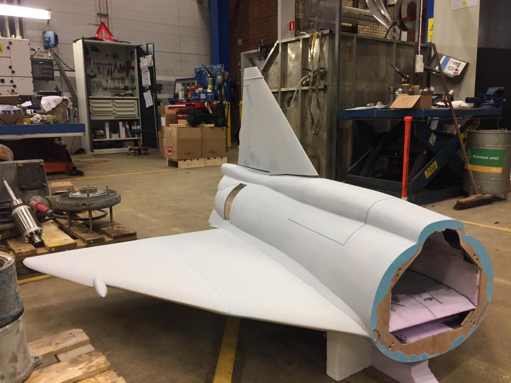

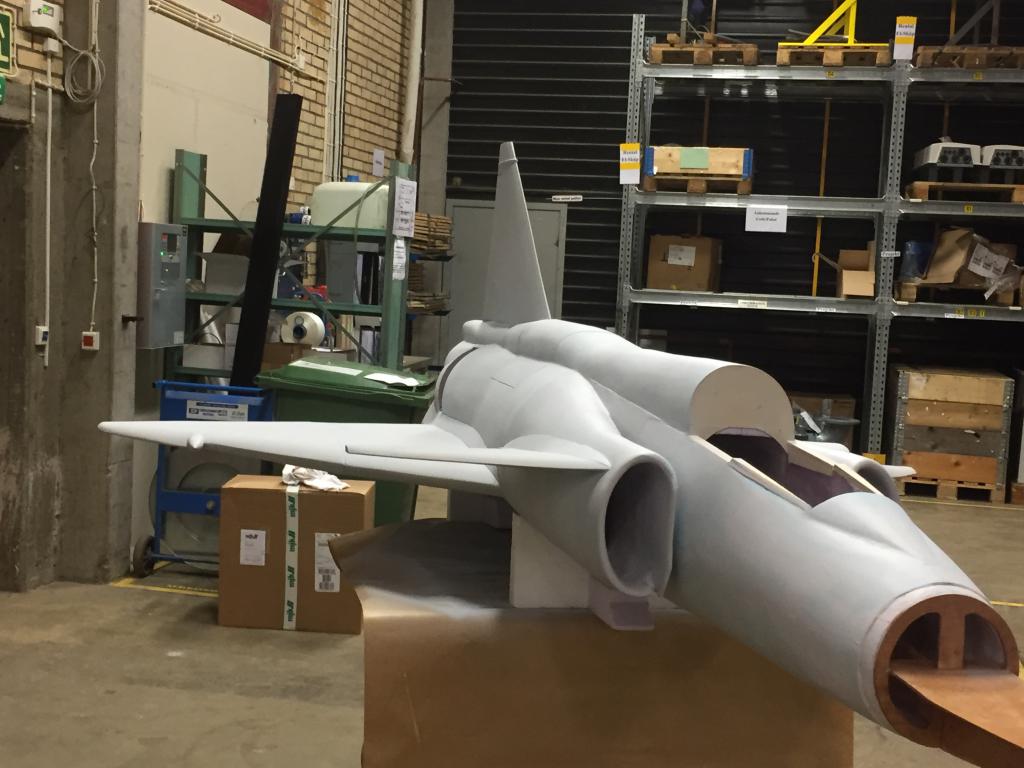

                Tack Peter, idag fick resterande ett lager spackel. Imorgon åker allt hem igen för slipning, spackling och montage av lite delar.

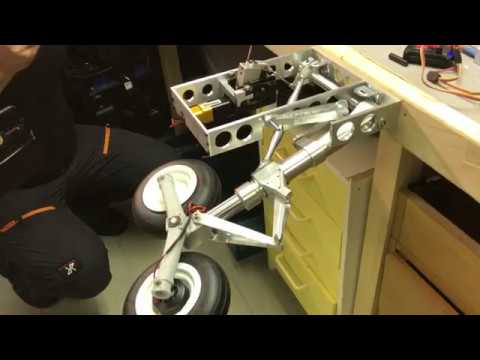

                          Nu är huvudstället snart klart för tillverkning. Provkörde för första gången med Electron ER50 igår kväll.
                          • Wedde63
                            • maj 2015
                            • 116
                            #238
                            Helt enkelt strålande. :icon_pray: Hur ska ni göra för att få bort rotationen på boggien? Den är ju rak på skala 1:1 vid start och landning.
                            //Anders
                            • PGAstrom
                              • feb 2012
                              • 458
                              #239
                              Tack. Det blir torsionsstång liknande 1:1 fast den är för ihopdragning och fixering på fullskalan.
