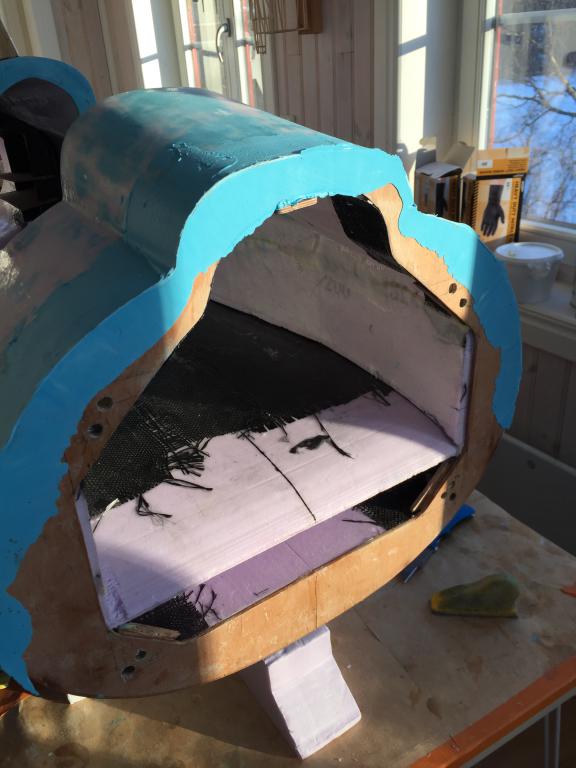

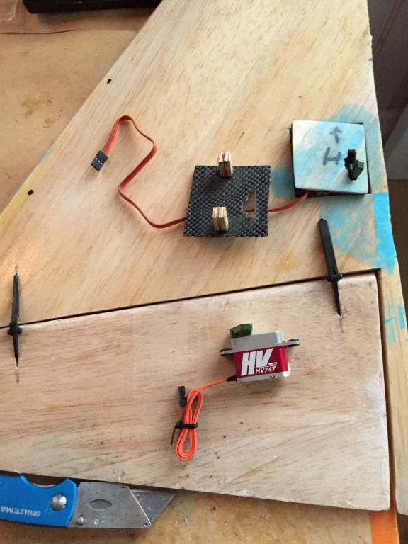

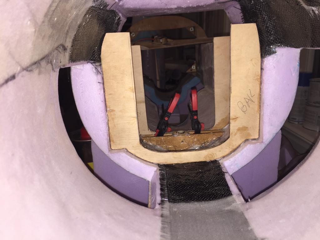

    Helgens arbete, fenan har fått sidoroder och servo samt en del skaladetaljer därtill. Spant för motorkonsoler och förstyvning av
    fenans installation i bakkroppen är monterade och skall sedan glasas med kolfiber. Jag köpet filler för epoxi vilket verkar fungera bra när man skall limma och fylla fogar.

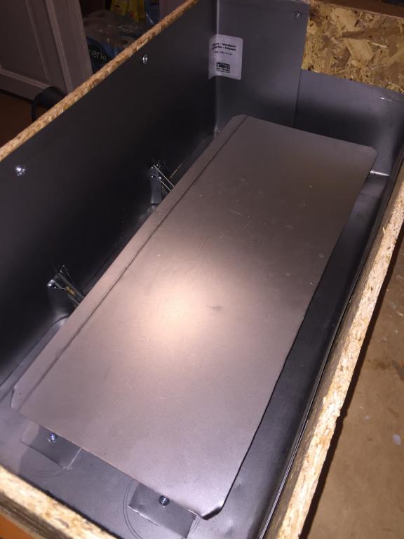

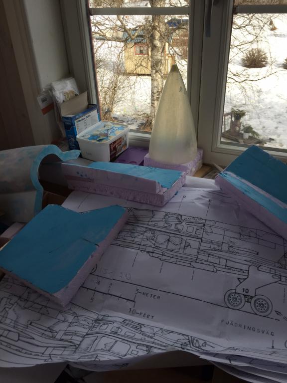

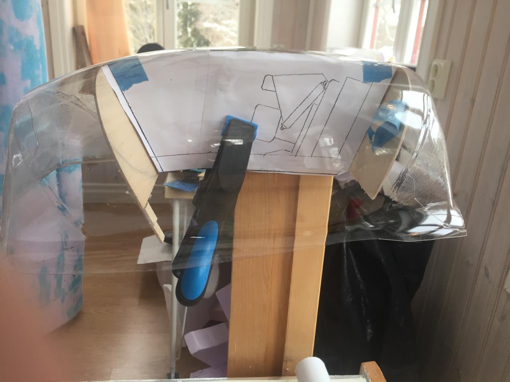

      Nu är ugnen provad och första lyckade huven dragen. Det blev bra i tredje försöket, samarbete, värme och snabbhet var receptet.
      Provade både 1 och 2 mm tjocklek på PETG plasten. Det blir 2 mm i huven och 1 mm i frontruta.

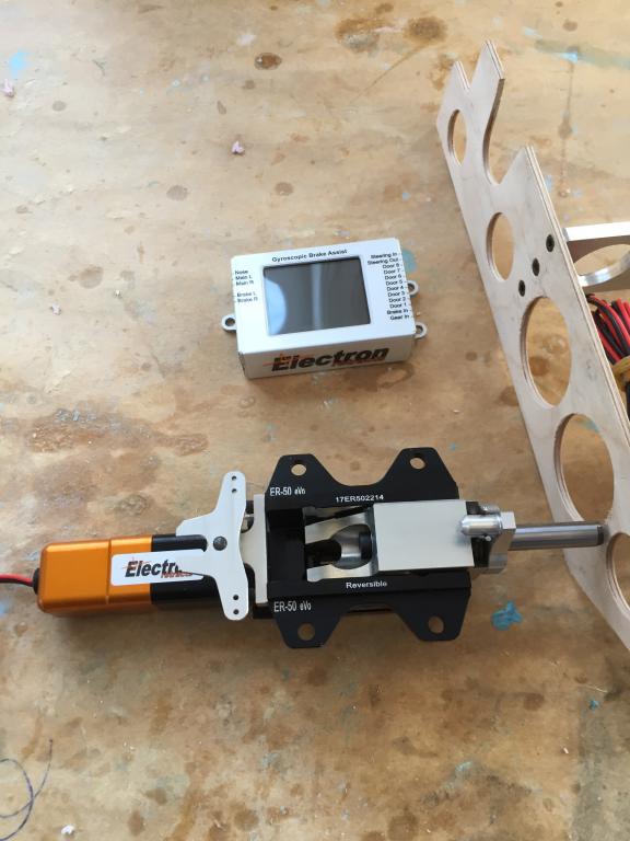

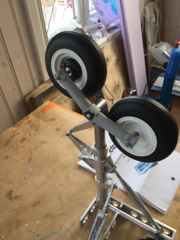

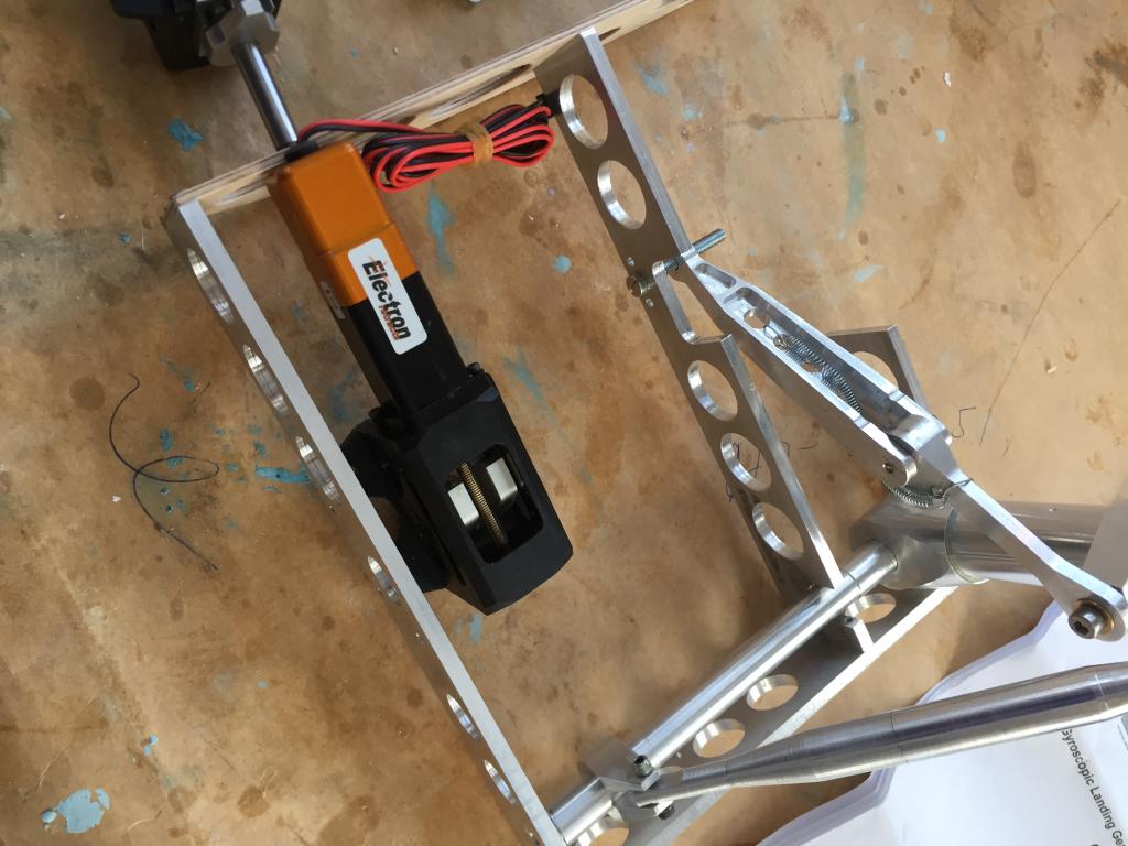

      Så kom äntligen Electron ställ och bromsar med den nya styrenheten. Den har inbyggt gyro för bromsverkan och styrservo samt utgångar för max 8 luckservon.

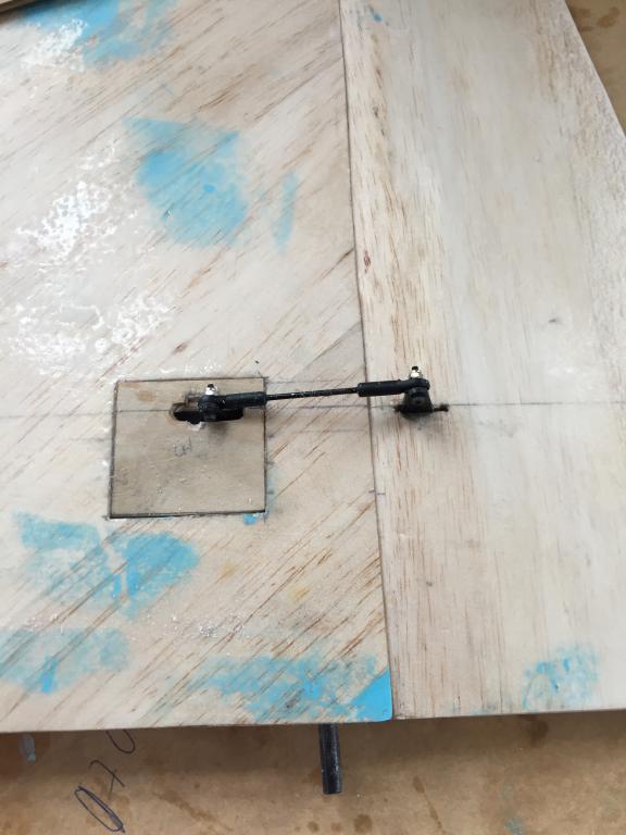

      Canarderna får gångjärn och servon provmonterade före canardmontage på kroppen.
      Happy Valentine

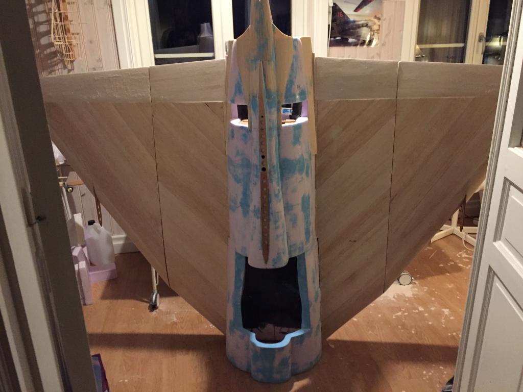

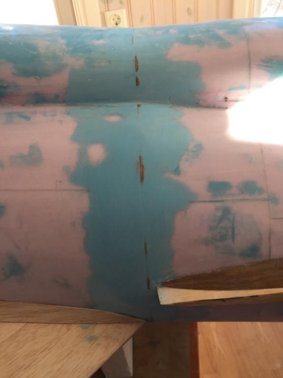

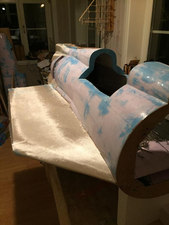

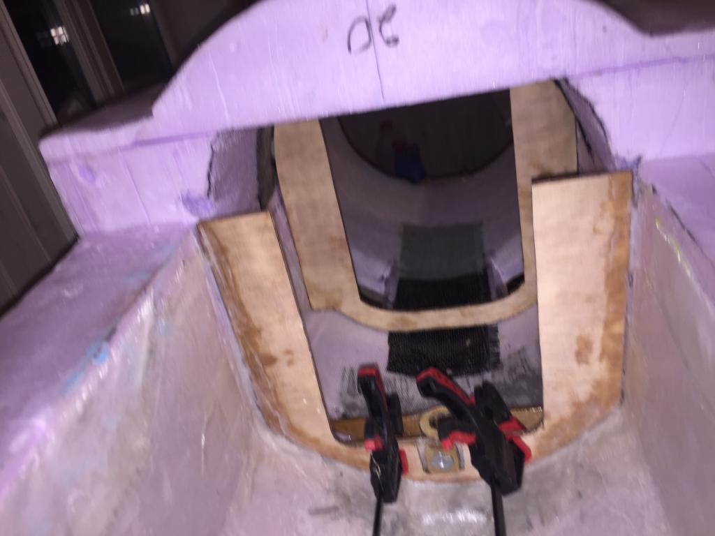

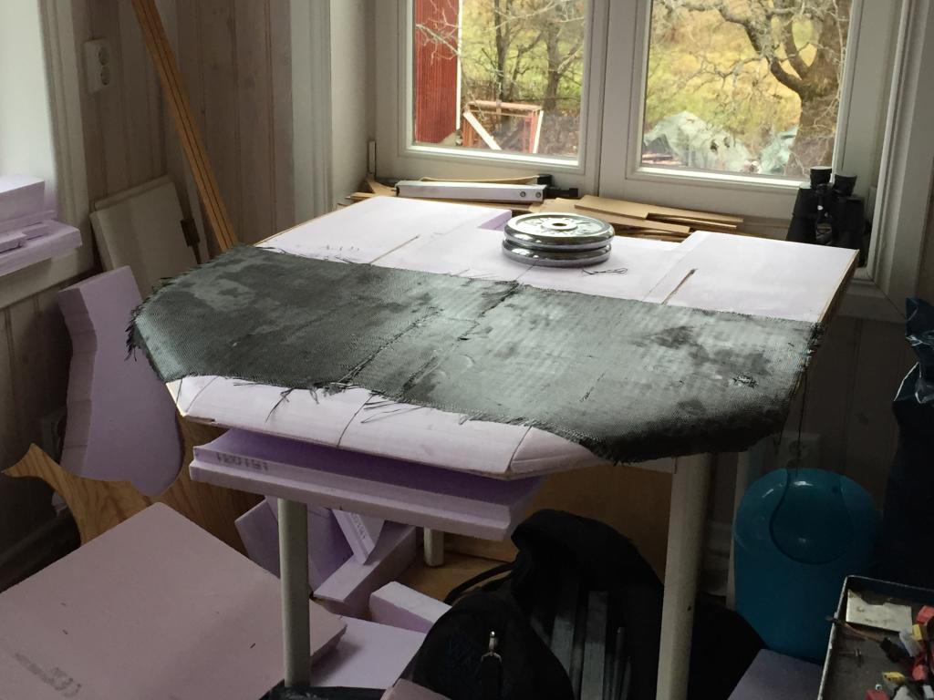

        #198

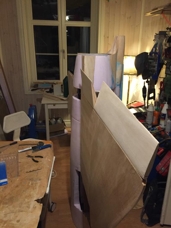

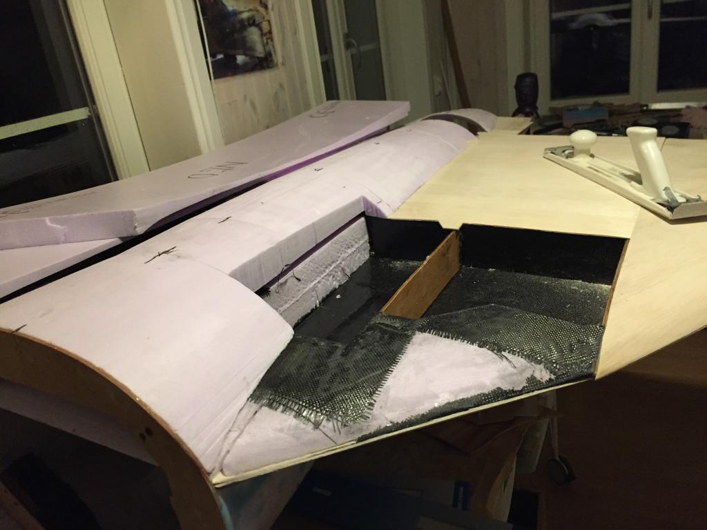

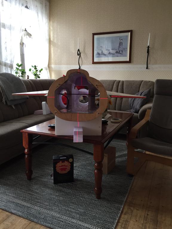

        Nu är canarder inmåttade monterade på kroppen, huvudvingen kolfiberförstärkt runt huvudställ och framkant samt monterad och limmad på kroppen. Buken under vingen är monterad och plankning på undersida av vingen pågår. Det skall bli mer kolfiber runt huvudstället innan det är klart med förstärkningen.
Namn: IMG_2415.jpg
Storlek: 59,1 KB
ID: 508551Klicka på bilden för större version
Namn: IMG_2421.jpg
Storlek: 36,1 KB
ID: 508552Klicka på bilden för större version
Namn: IMG_2422.jpg
Visningar: 2
Storlek: 74,6 KB

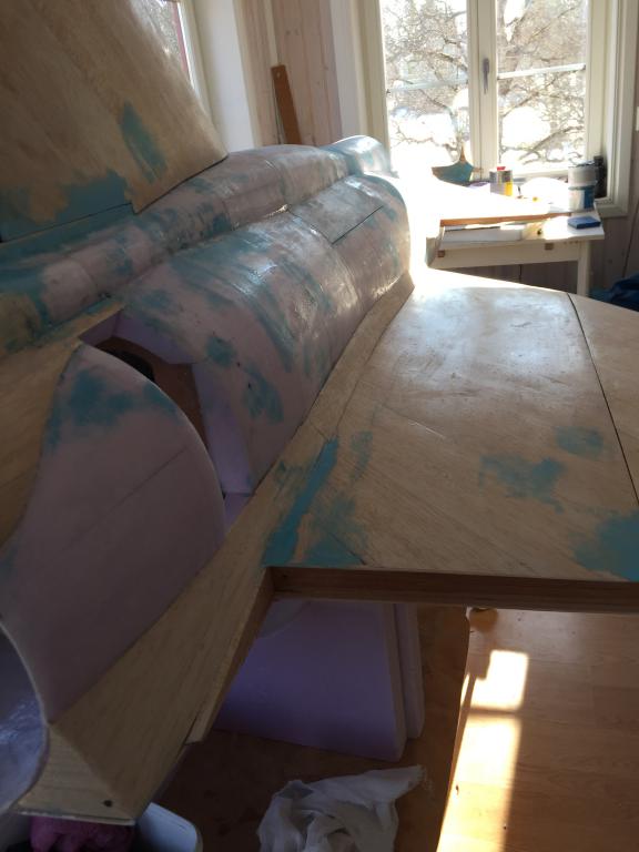

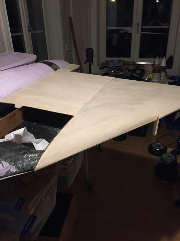

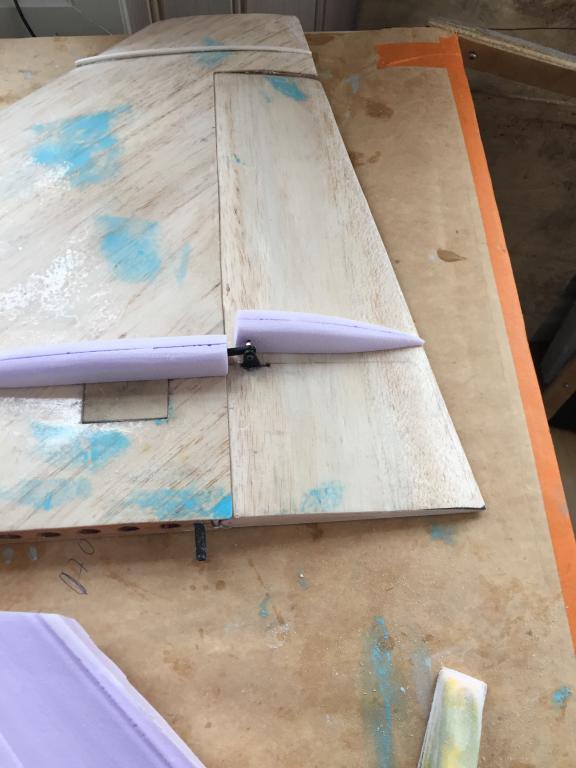

          #199

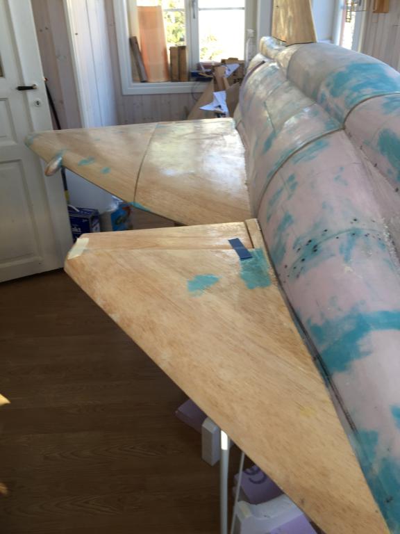

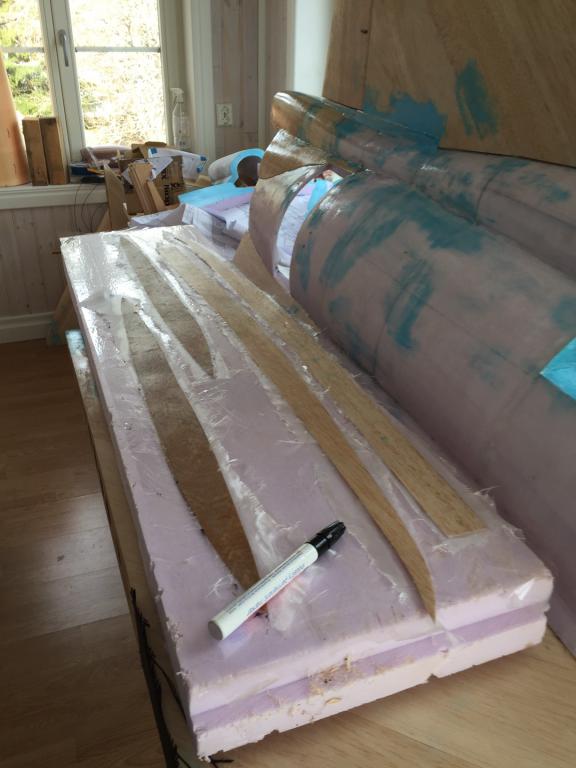

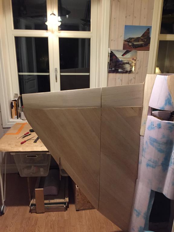

          Nu har huvudvingen fått all plankning och två strykningar med epoxi, rodren är inslipade och gångjärnsprovade. Nu blir det epoxispakling av småskador och andra defekter sedan glasning.
Namn: IMG_2439.jpg
Storlek: 77,0 KB
ID: 508575Klicka på bilden för större version
Namn: IMG_2440.jpg
Storlek: 46,2 KB
ID: 508576Klicka på bilden för större version
Namn: IMG_2442.jpg
Storlek: 50,0 KB

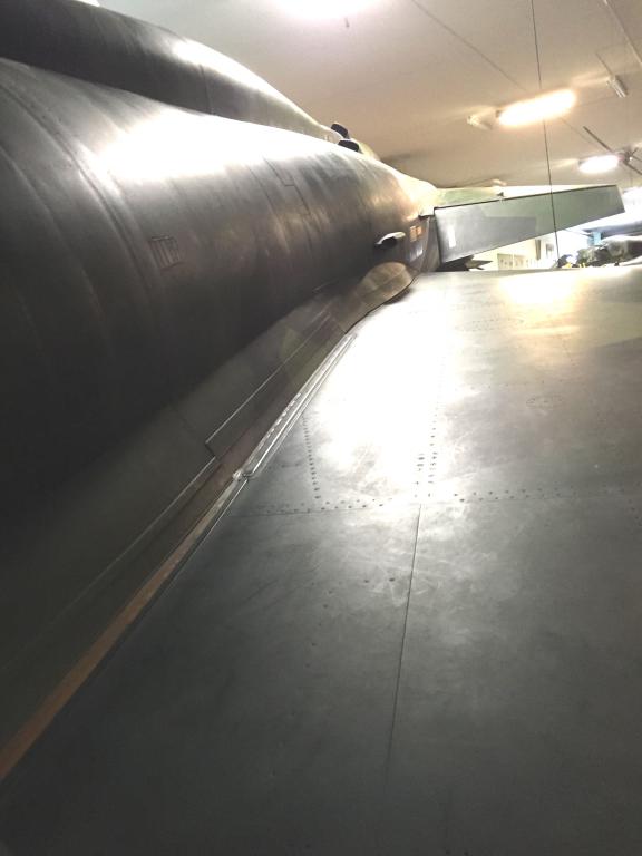

              #201

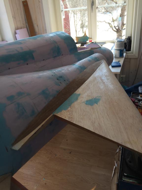

              Tack Kenneth, nu är jag inne på sista stora ytorna av glasning så man kan börja bygga färdigt. Nästa utmaning blir att få till snygg vingrot på både huvudvinge och canards översida likt orginalet.

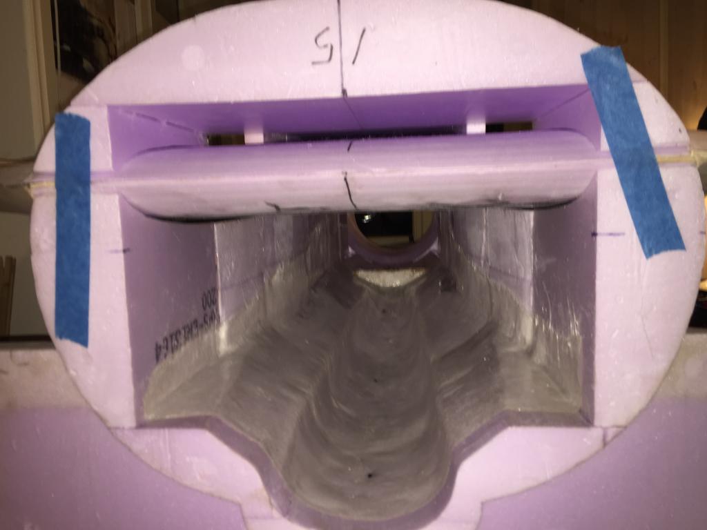

              • Daniel Ahlin
                • dec 2015
                • 337
                #202

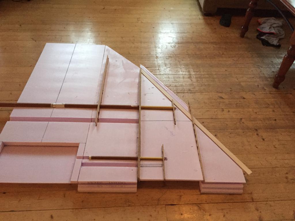

                Hur har du löst vingbalk och fastsättning av vingen?
                • PGAstrom
                  • feb 2012
                  • 458

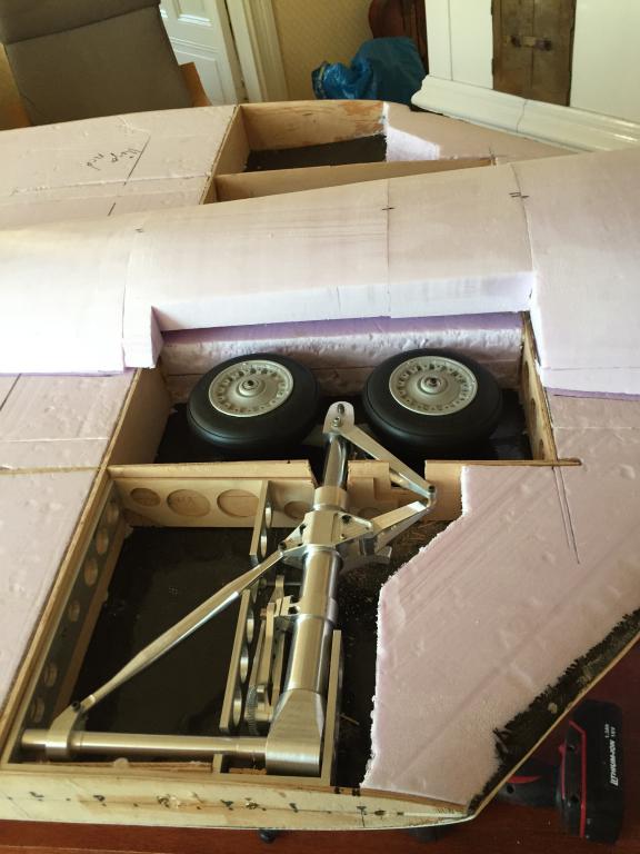

                  #203
                  Hej, huvudvingens mittsektion är fast på kroppen, vingbalkar är vingrör, samt längs och tvärsgående balkar med kolfiberförstärkningar. Starkast är det byggt runt landningställ och området runt det.

                  • Daniel Ahlin
                    • dec 2015
                    • 337
                    #204
                    Går vingrören rakt igenom kroppen? Är det fäst med några spant i kroppen eller är foamen tillräckligt stark?
                    Jag har din tråd lite som mall för mitt eget bygge, väldigt smidigt när det finns någon annan som har tänkt och gjort bra lösningar.
                    • PGAstrom
                      • feb 2012
                      • 458
                      #205
                      Vingörret går rakt genom kroppen och spanten är fästa i varandra och vingrör. Även vingen går rakt genom kroppen med kolfiberförstärkningar under plankning.
                      När vi använder turbin så behövs inte samma genomlopps area eller hinderfritt för inloppsrör som vid EDF byggen.
                      Följer med intresse ditt bygge jag också, hoppas det kan hjälpa dig.

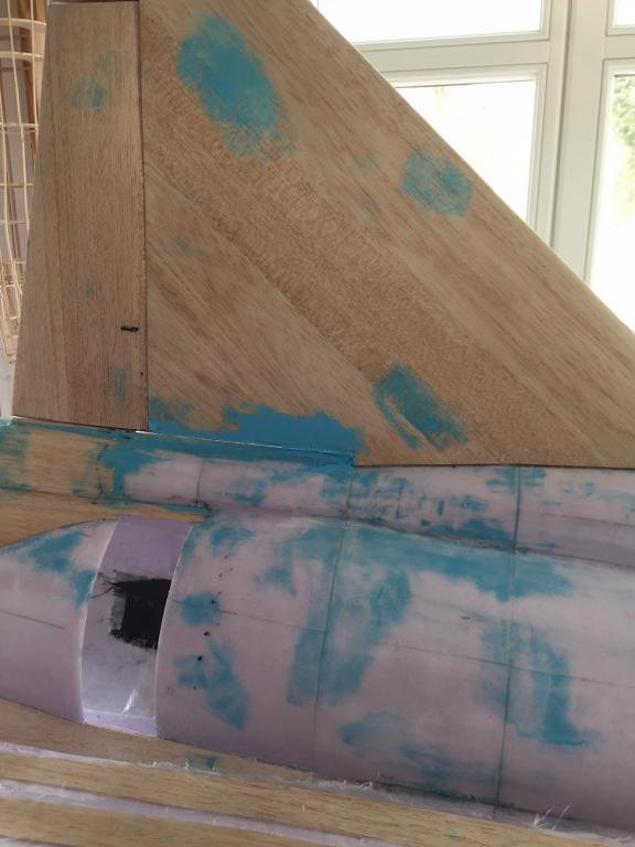

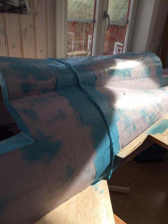

                      • PGAstrom
                        • feb 2012
                        • 458

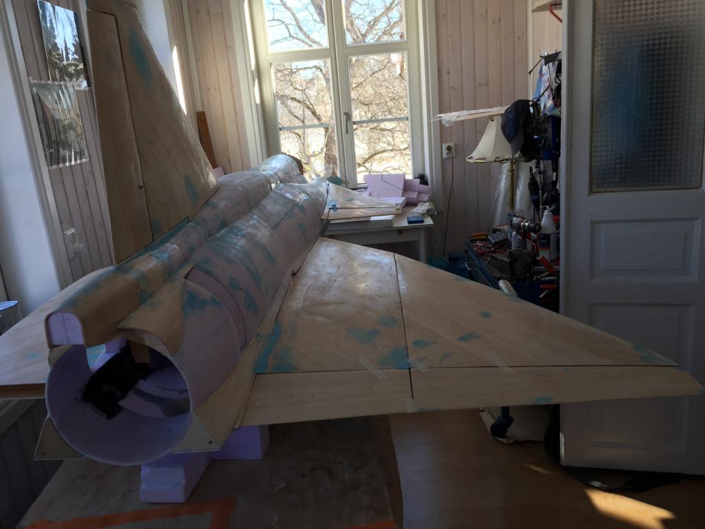

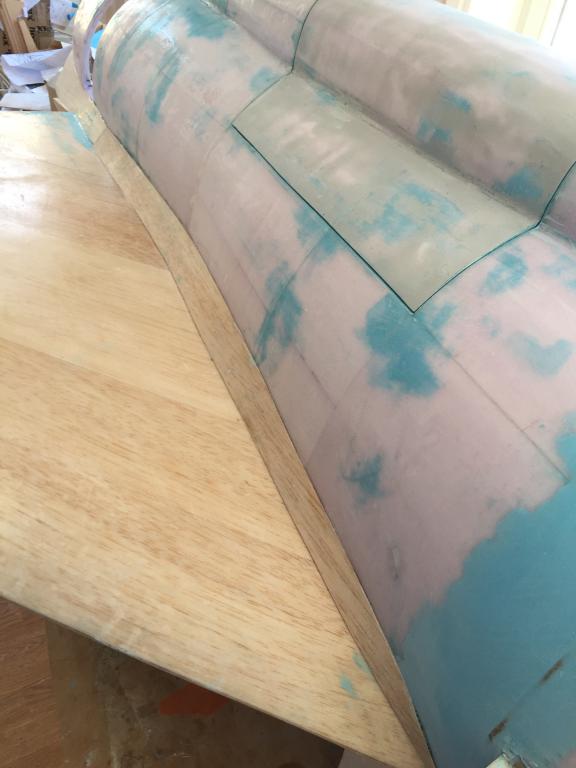

                        #206
                        Det går sakta framåt, har gjort mallar avplastskivor för spackling av fogar mellan vingdelar, fena och kroppsdelning och så
                        ligger vingrot för huvudvingen och canarder glasade inför montage. Mallarna för huvudställsluckor har fått en spackelstrykning
                        fått en finare yta.

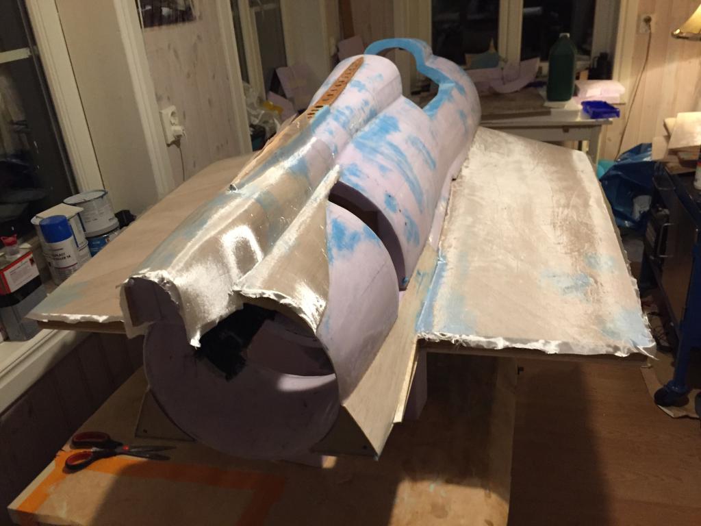

                        • PGAstrom
                          • feb 2012
                          • 458
                          #207
                          Vingrot på canard och huvudvinge har blivit monterade och kroppsdelningen slipad, blev riktigt lyckat resultat.
