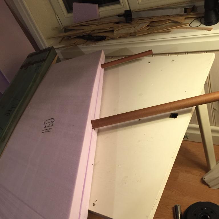

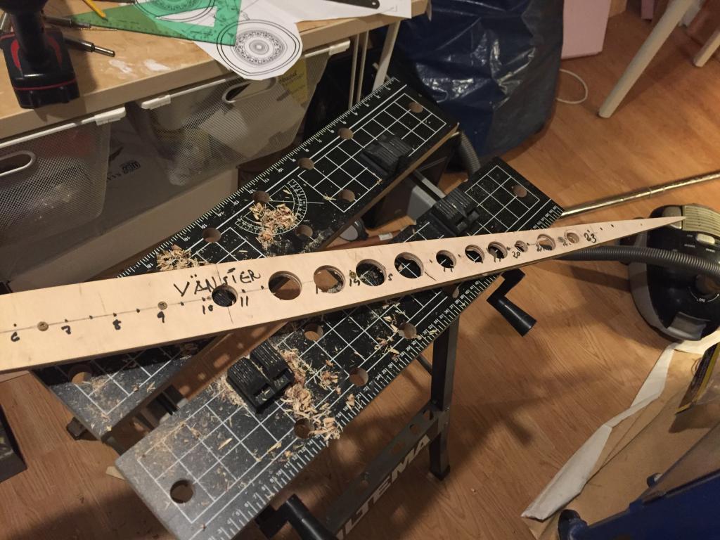

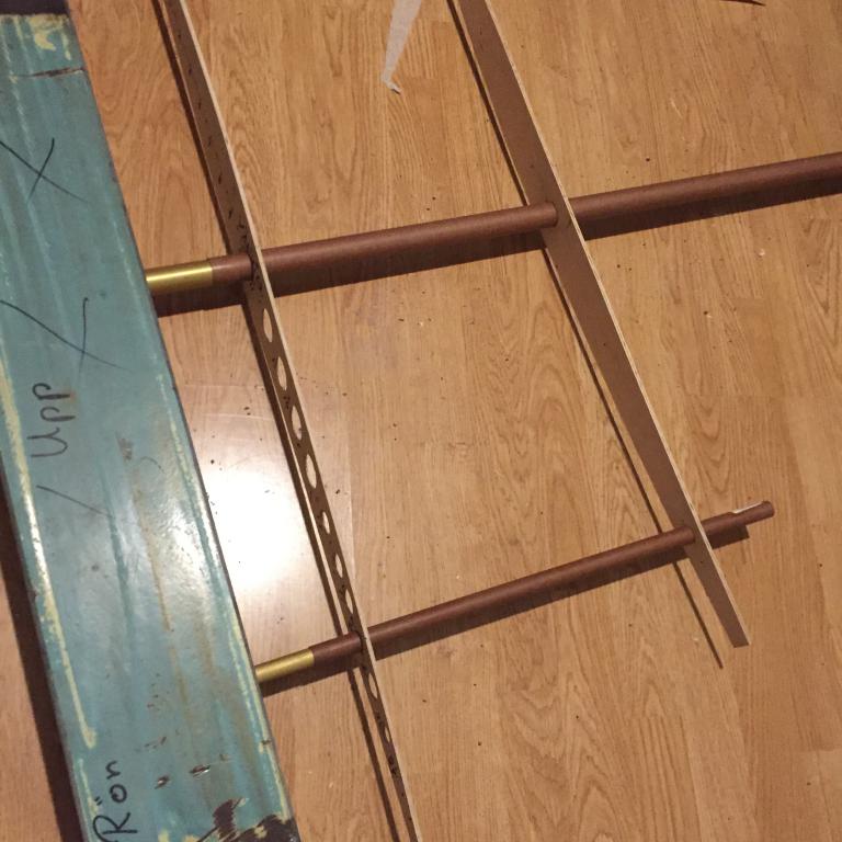

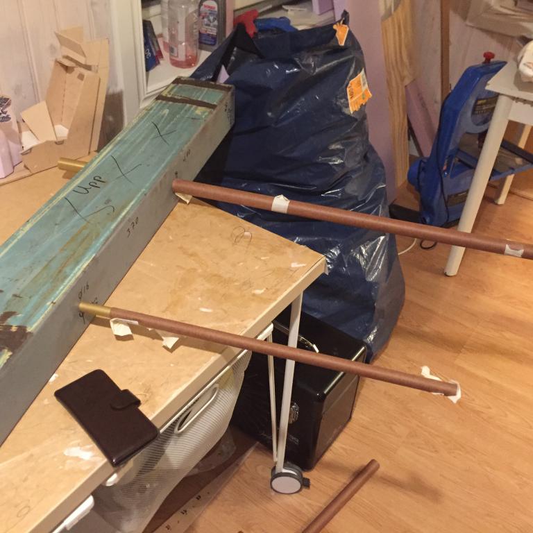

        Tack grabbar. Igår kom en balk från Lars i Söderhamn som han har fått arborrad med hål för vingrören. Det blir spännande att börja med inskärning av rören i vingdelar och efterföljande montage av vingen.
Namn: IMG_1768.jpg
Storlek: 73,9 KB

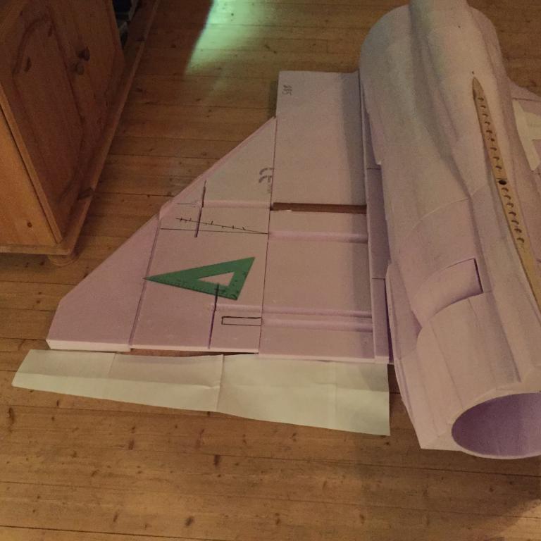

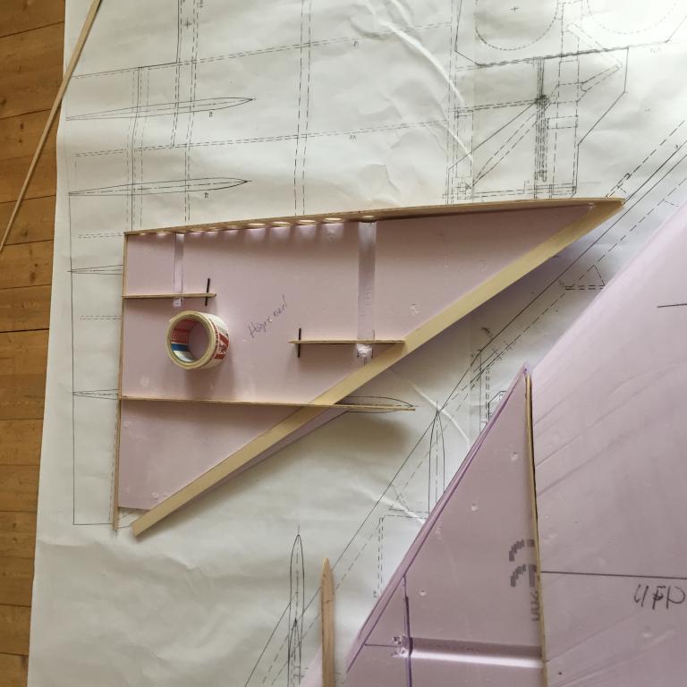

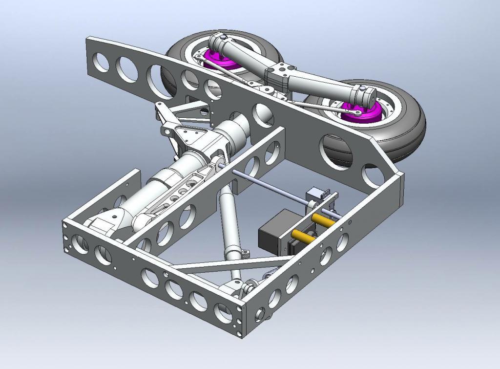

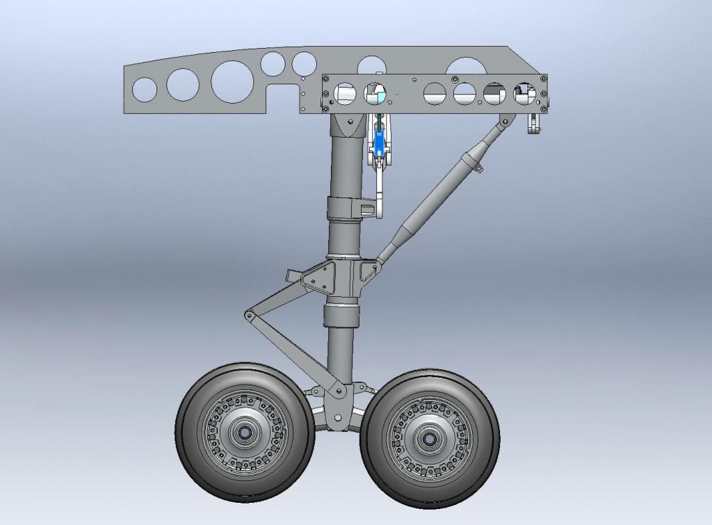

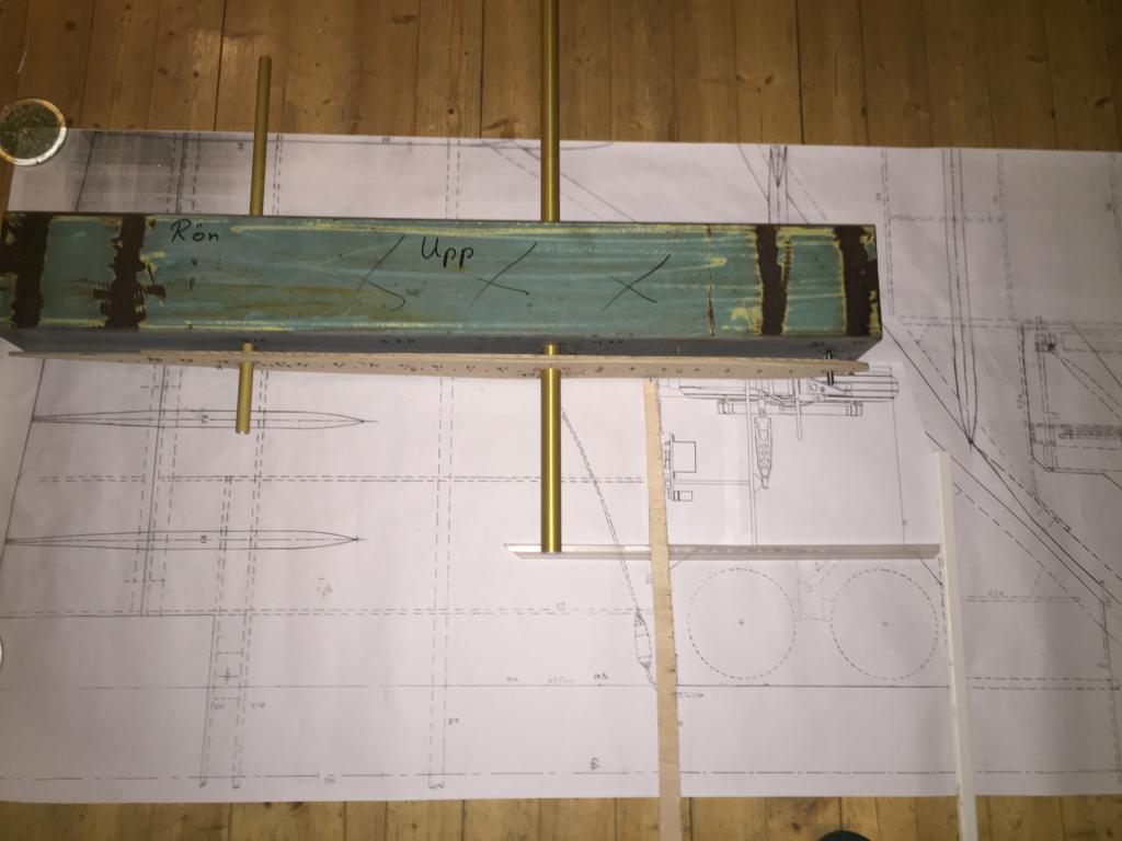

        Det går framåt med konstruktion av huvudställen, vi har fortfarande en del kvar att lösa innan prototyptillverkning.
        Jag skall skriva ut ett ställ och lägga på ritningen och vingdelar i kväll för att se hur det passar.
Namn: IMG_1771.jpg
Storlek: 60,1 KB
ID: 507051Klicka på bilden för större version
Namn: IMG_1769.jpg
Storlek: 88,5 KB

          Funderingar på spant och spryglar för att stärka vinge och landningställ.

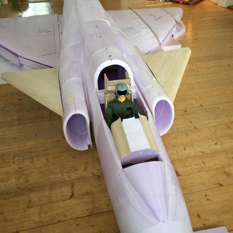

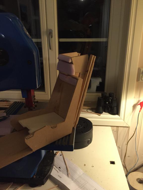

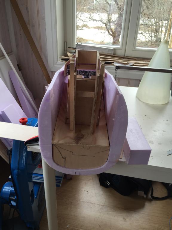

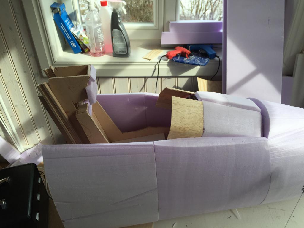

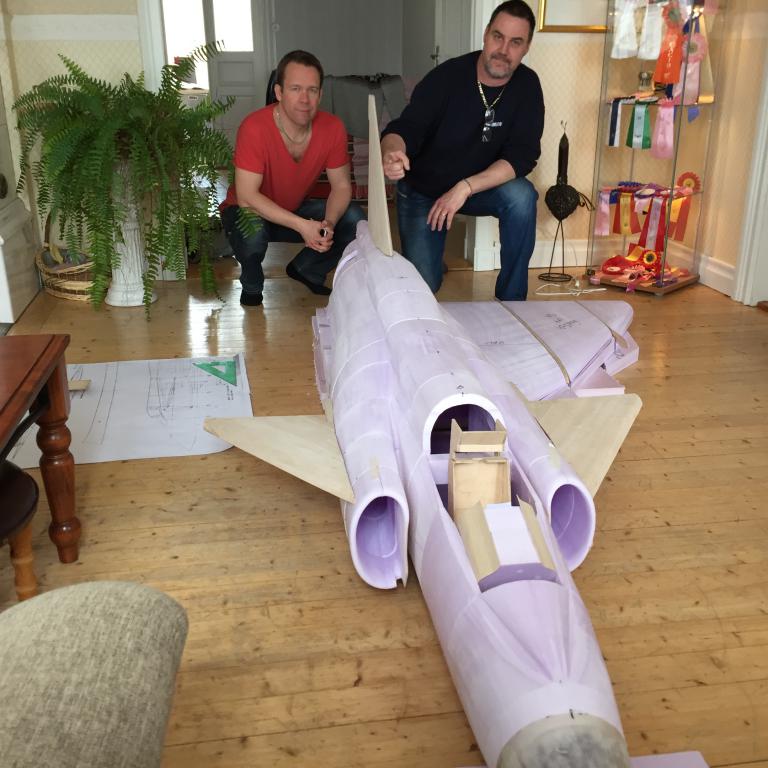

            Idag kom Joel och Daniel på besök och vi spikade äntligen utförandet på huvudställen och sedan kom Lard med en 1:5 pilot som fick provsitta cockpit. Kärran känns stor när man får alla delarna på rätt platser. Fenan kommer att vara ca 1,25 m hög från mark.

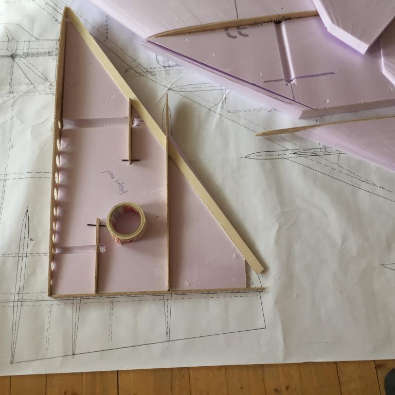

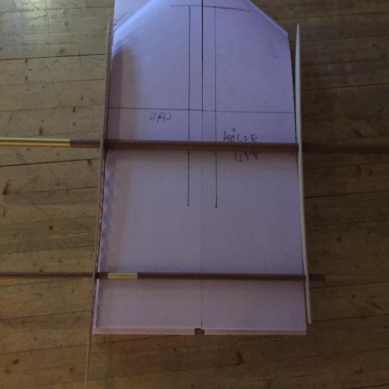

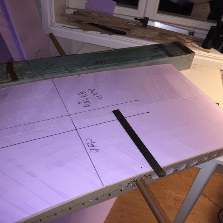

                Vingrören i inre fasta vinghalvan är inskurna och tack vare jiggen helt parallela med varandra.
                Hoppas jag får lite byggtid i påsk för att göra de yttre vinghalvorna färdiga också.

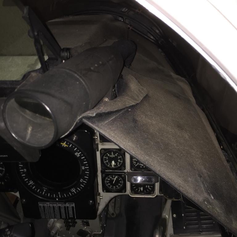

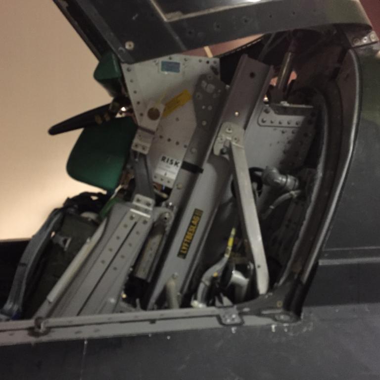

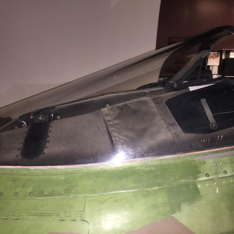

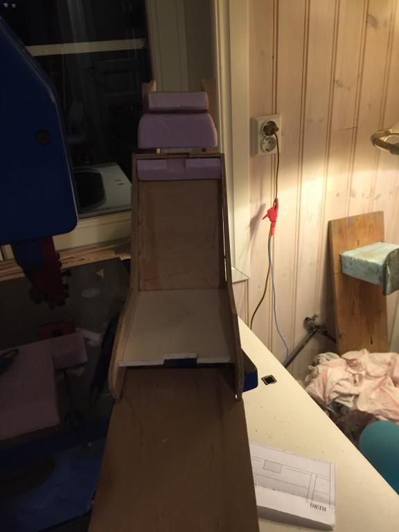

                  Igår var jag på besök på Söderhamns flygmusem igen. Det blev mycket mätande och bilder i simulatorcockpiten.
                  Prototypstolen har fått rätt skalamått nu.

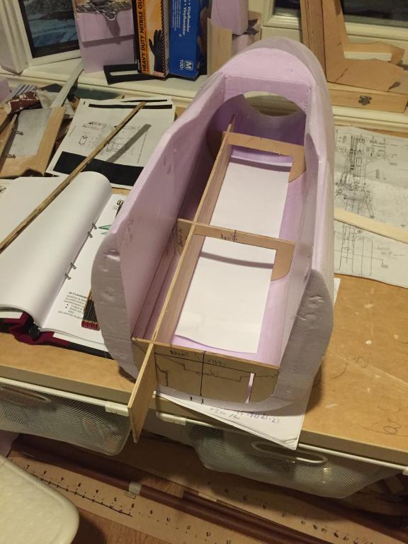

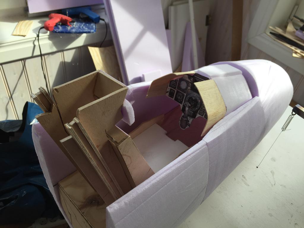

                      Nu har stommen till Instrumentpanelen fått lite uppdatering med rätt skalalängd o höjder mm.

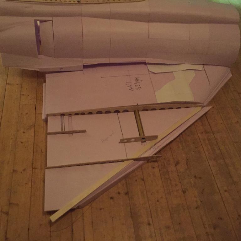

                            • 108
                            #148

                              Tack, började med mallar för noshjulsbalkar och utrymme under cockpitgolvet igår, mallen för luckorna ligger på botten.Klicka på bilden för större version

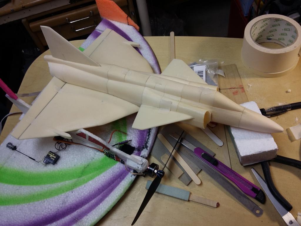

                                Dom blir så jävla maffiga! Min "stora" för 90mm EDF blir hälften så stor! 1x1,5 meter...Klicka på bilden för större version
Namn: 20160201_234023.jpg
Storlek: 55,7 KB
Namn: 20160119_162118.jpg
Storlek: 65,5 KB
                                Den lilla för 35mm EDF blir 30cm i spv och 45cm lång...
Namn: 20160414_160347.jpg
Storlek: 58,5 KB
                                Oerhört imponerad av arbetet ni lägger ner på kärrorna! Mina blir inte speciellt skalenlig, huvudsaken det syns att det är en viggen när den kommer upp i luften.
