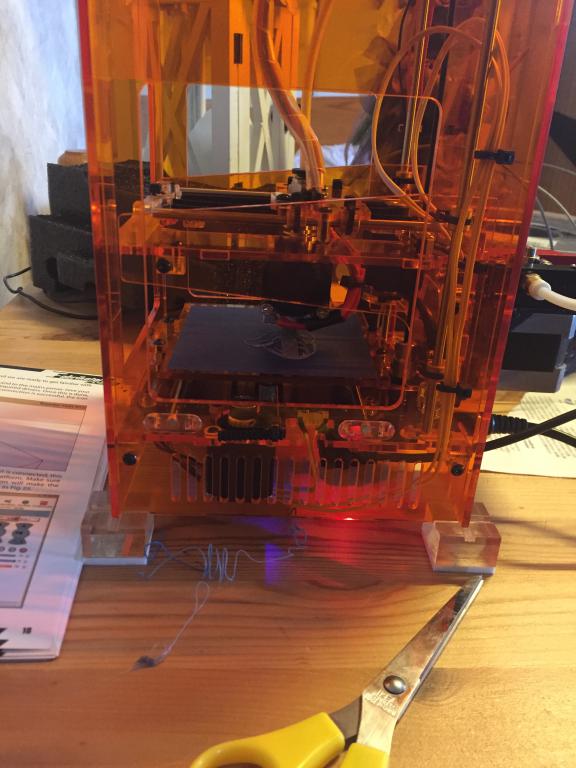

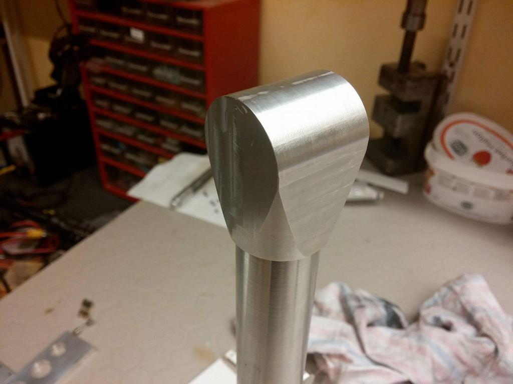

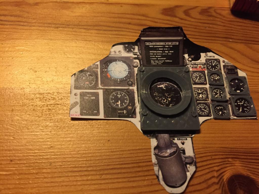

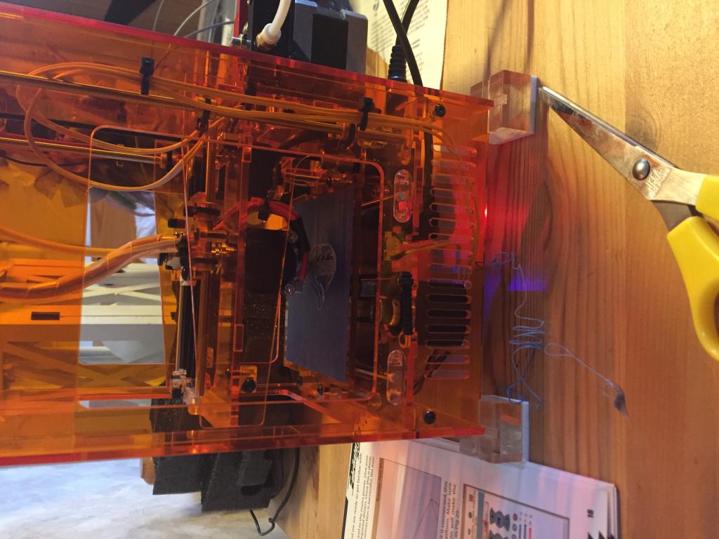

    Jag köpte en liten 3D skrivare och har börjat med några instrument.

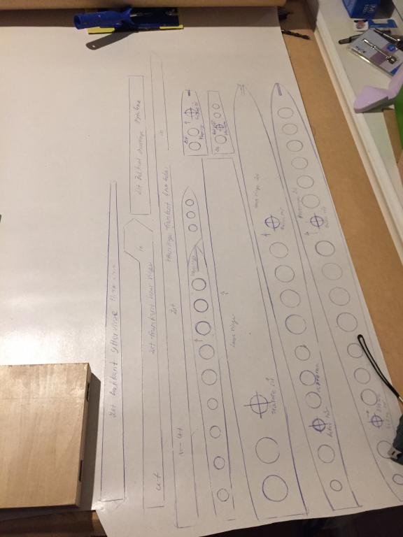

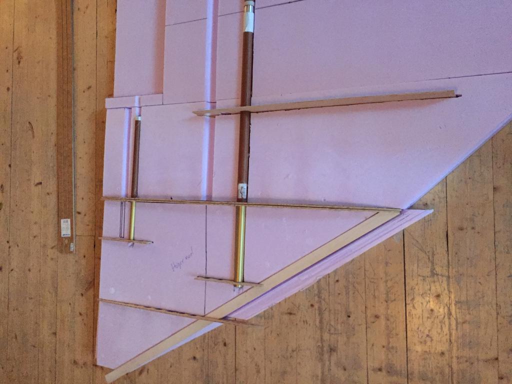

      Ja då är hösten här och det är dags att krypa in i värmen, men istället får man börja bygga igen.

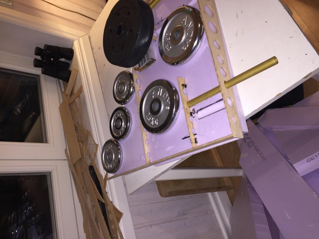

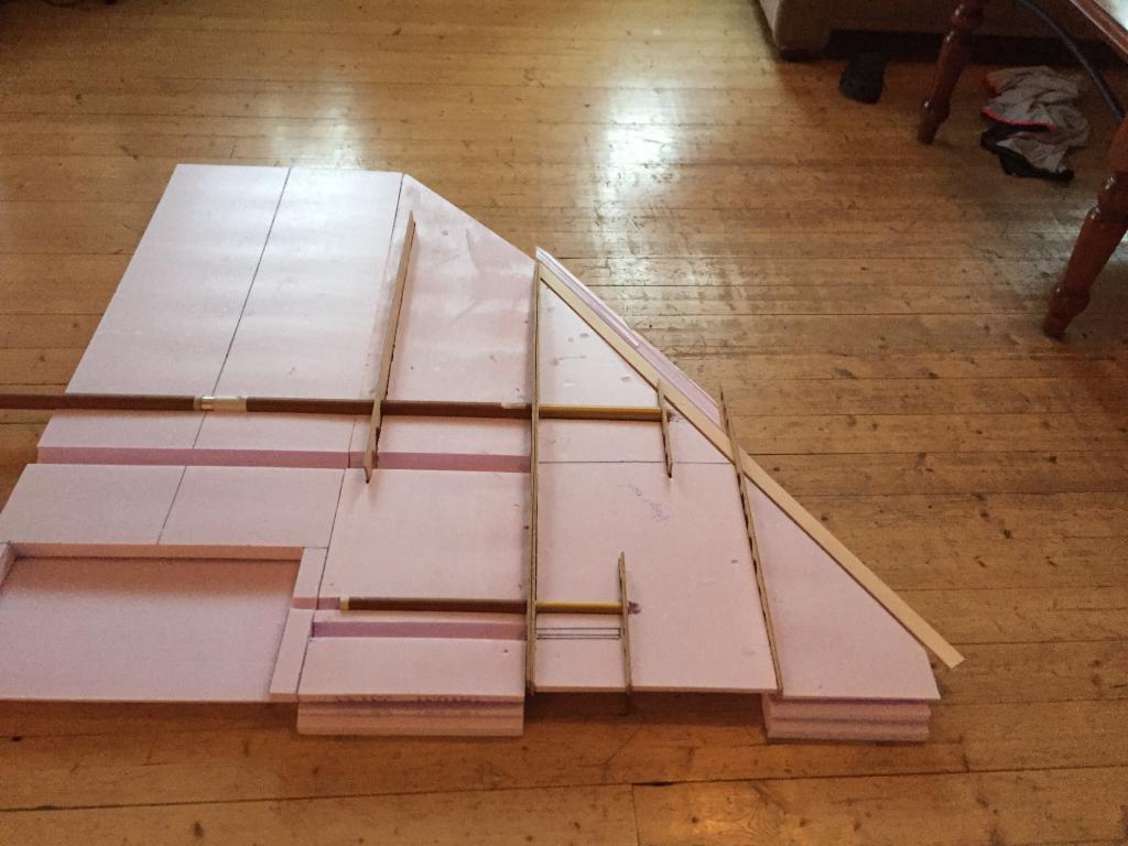

      Tillverkade klart alla delar och spår för vingrör och elrör i vinghalvorna samt ett provmontage med smältlim för att se att det verkligen passar ihop. Montaget med hjälp av jiggen för vingrören blev perfekt passning. Passade på att rita av alla delar så att mallarna finns kvar. Nu är det dags att börja montera och limma.

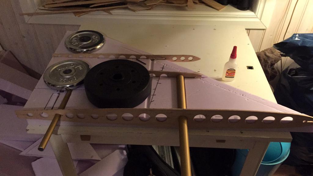

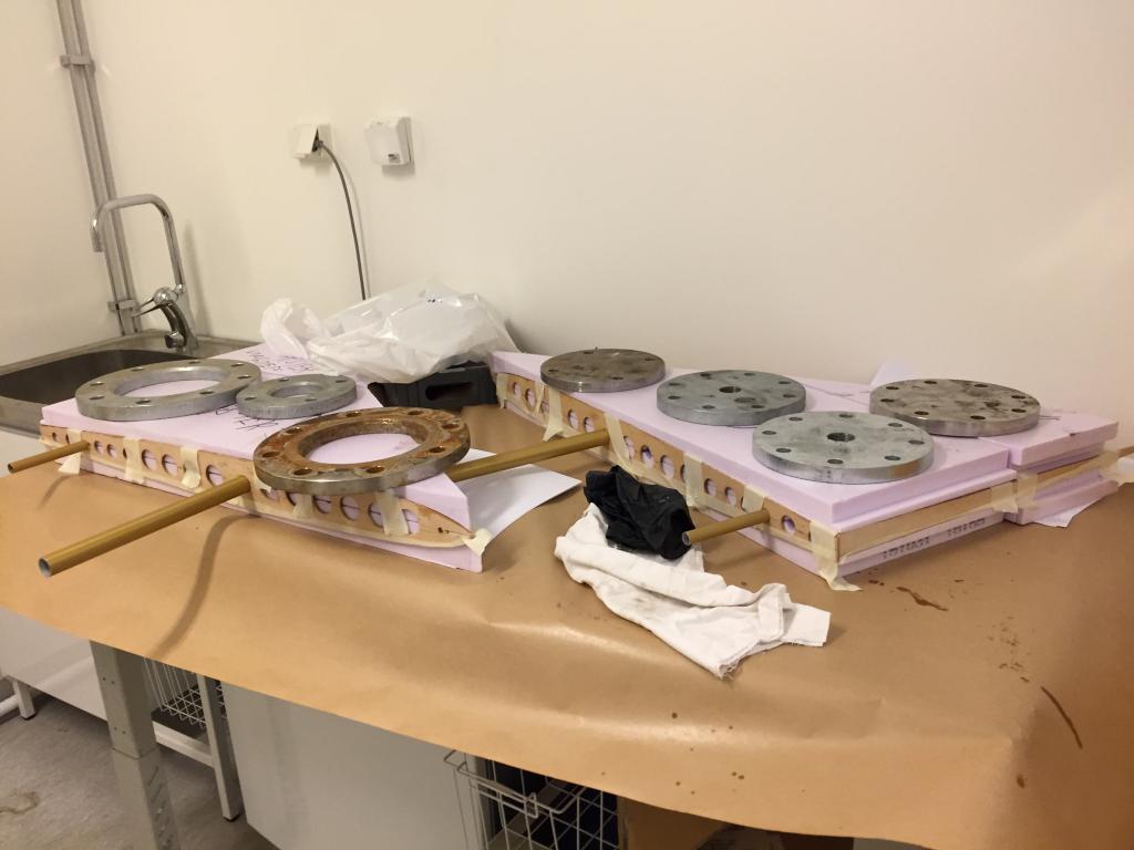

              Igår började första monteringen och limning på underhalva av yttervinge. Fixerade allt och lagt i press på bänk med
              bak-flaken som stöd. Det borde bli 100% rakt, får kolla med lasern imorgon.

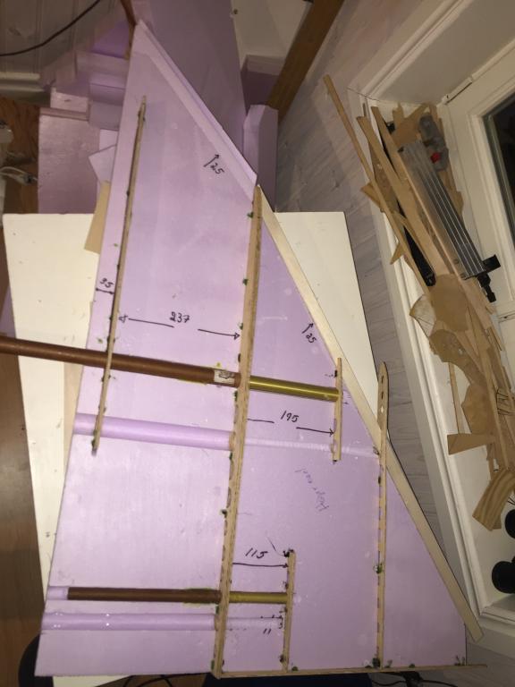

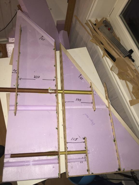

                Höger inre och yttre vinghalva är monterade med plyfa förstärkningar, spant och vingrör. Hoppas tiden i helgen räcker till
                att montera resten av de undre delarna till huvudvingen. Sedan skall de övre delarna limmas med laminerings-epoxi i
                hela vingcentrum och plyfadelar.

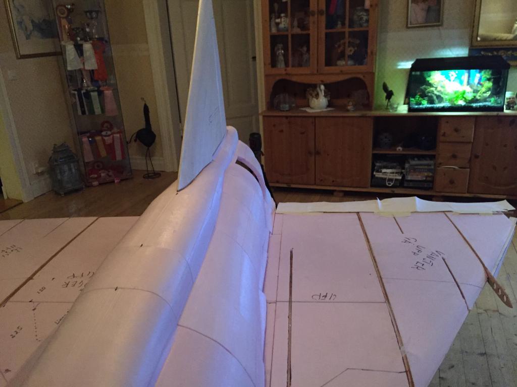

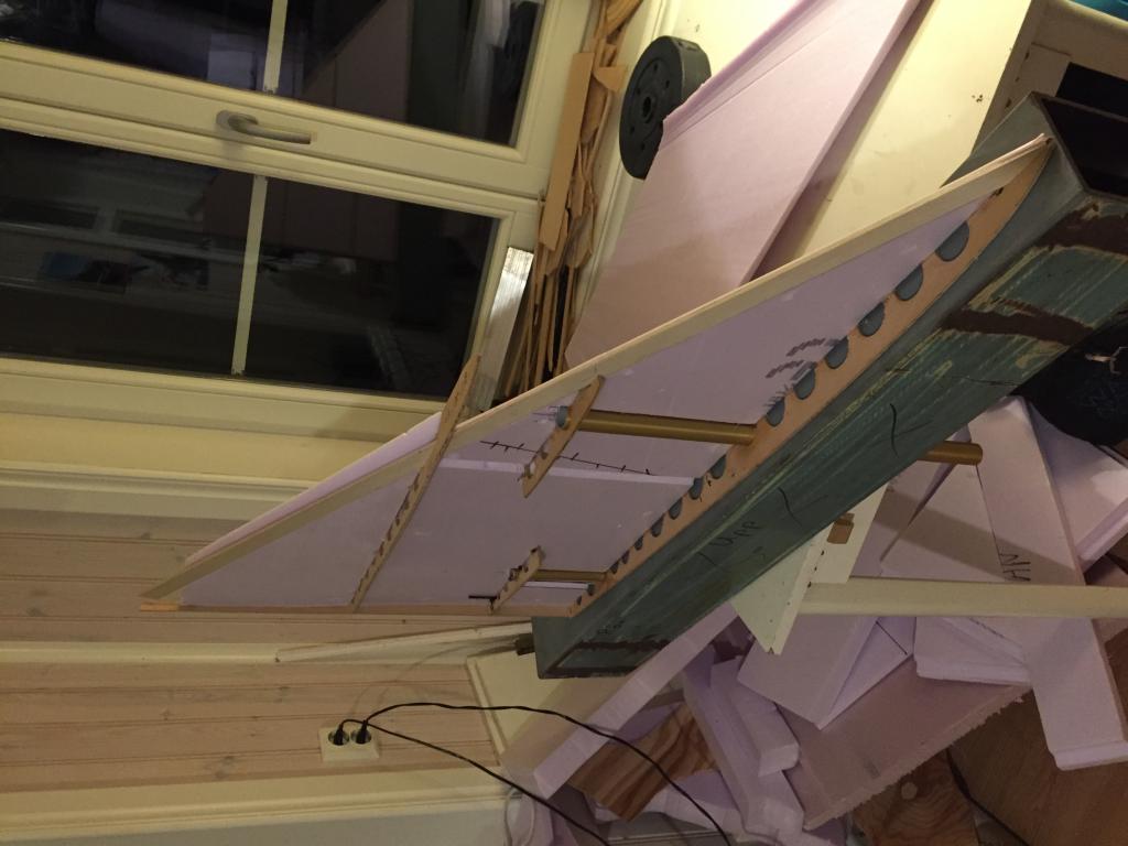

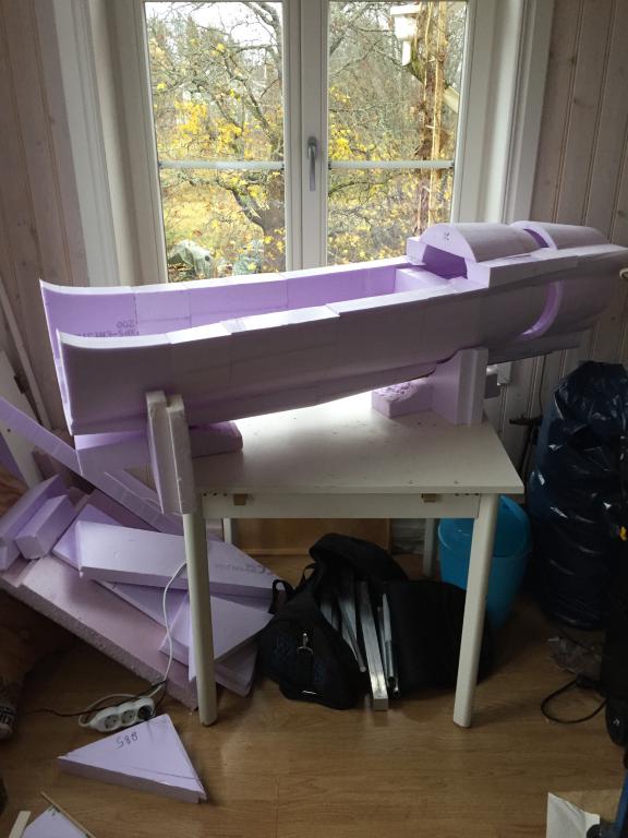

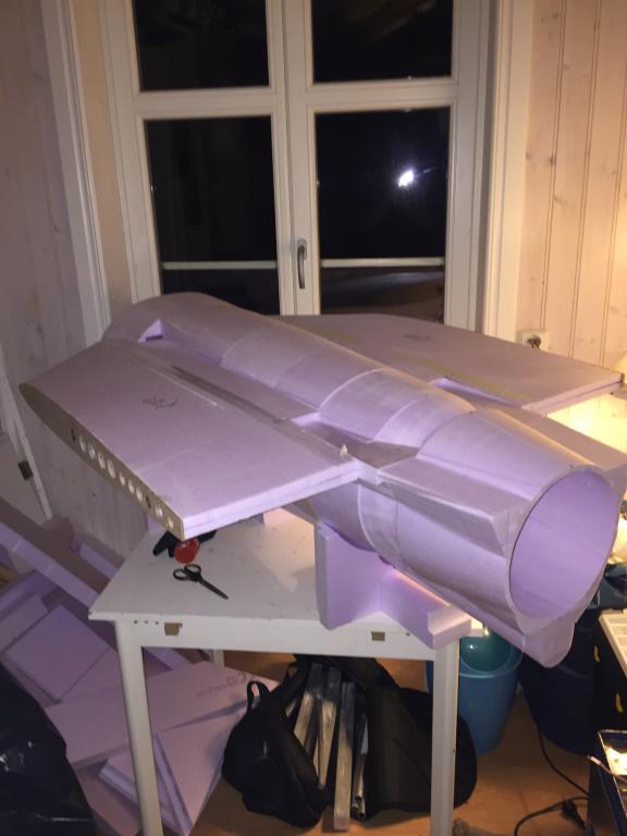

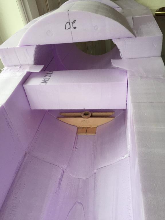

                  Helgens montage av huvudvinge samt provning för första gången på kroppen. Passade på att göra några stöd för att kunna jobba med kroppen stående uppå ned.
                  Förstärkningen för röret i fenan är inmätt, fixerat och limmat med lamineringsepoxi. Nu letar jag en lämplig yta att lägga övre och undre vingdelarna på när de skall limmas ihop med epoxi, tror jag har hittat en golvyta på jobbet som är tillräckligt plan för ändamålet.

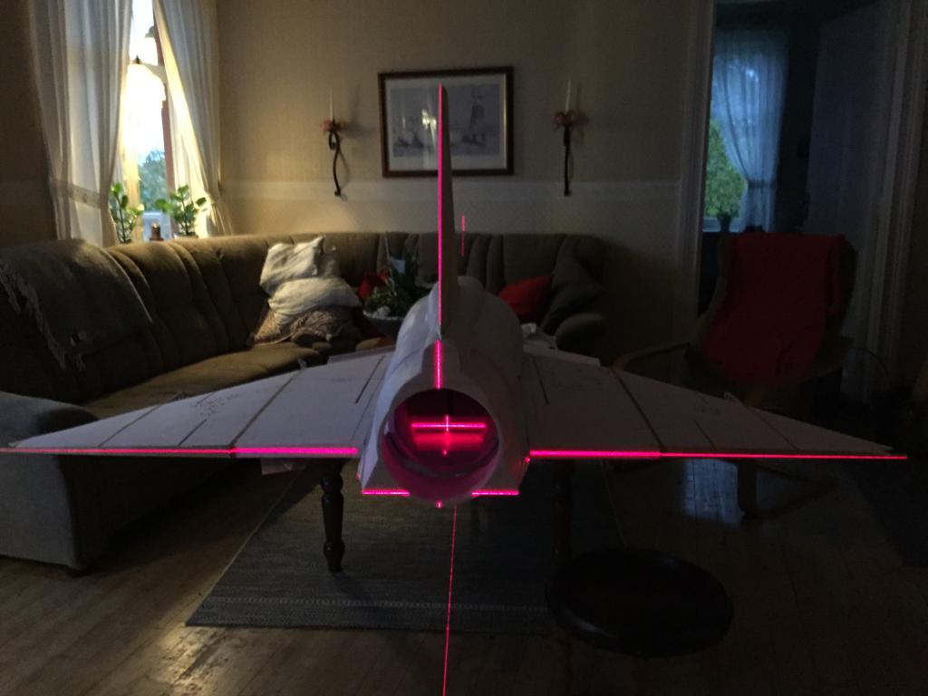

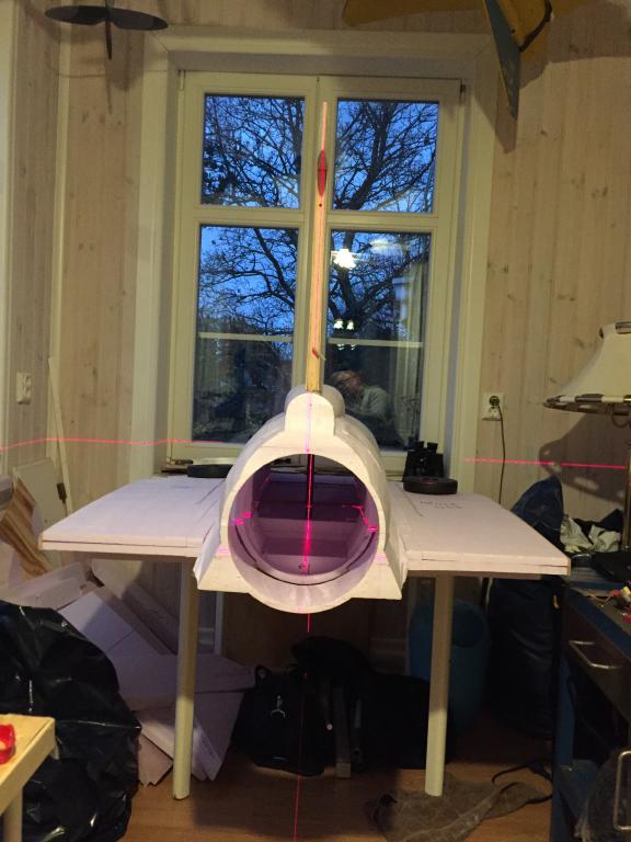

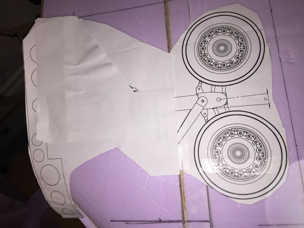

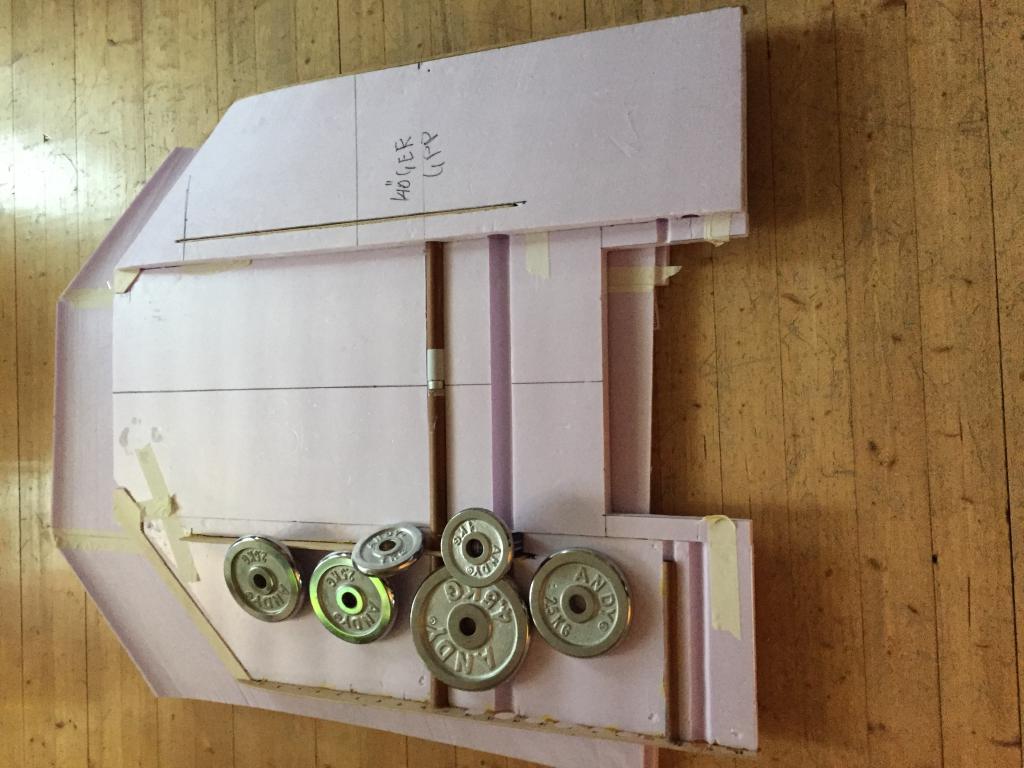

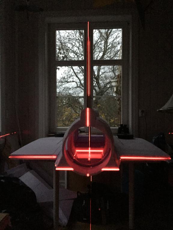

                    Laserkoll på fenan, rakt blev det och ett mäktigt utblås. Turbinen kommer att se liten ut i hålet

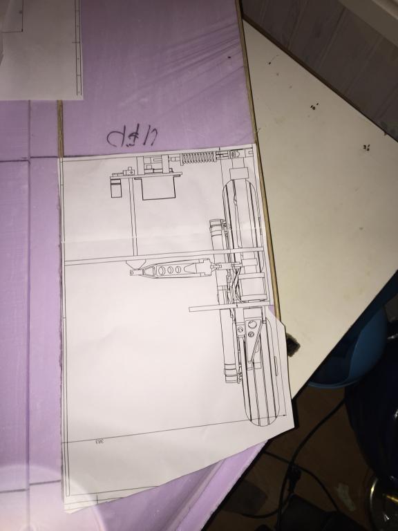

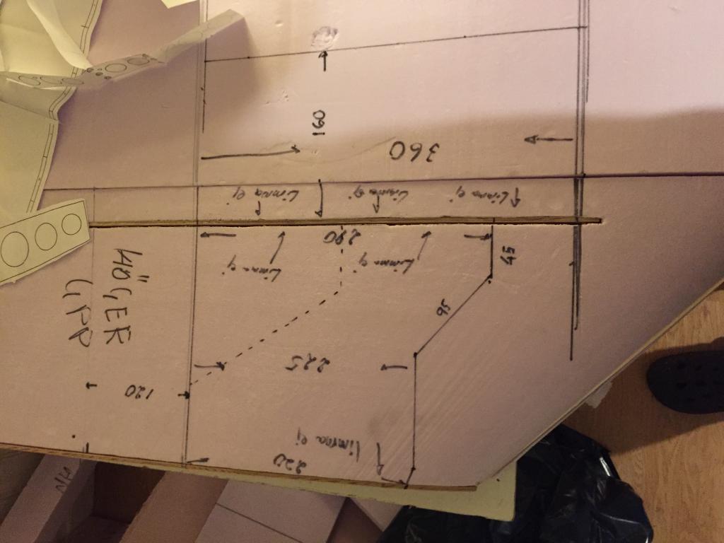

                    Koll och uppritning av hjulhus samt vart det skall limmas och inte. Tänkte tejpa de områden som inte skall fastna för att kunna ta bort på utan att bryta sönder, hoppas det funkar.

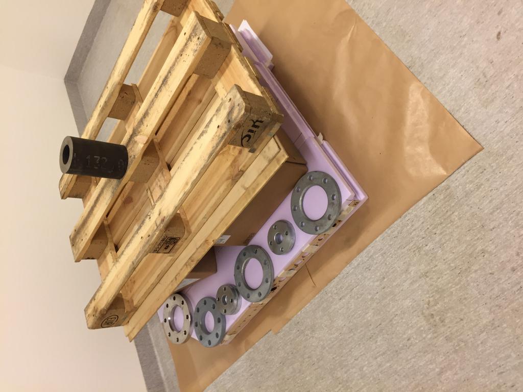

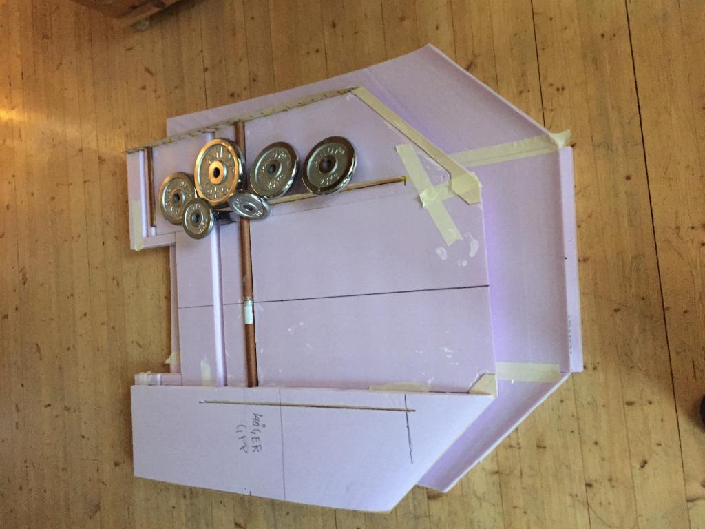

                      Nu ligger vingarna med lamineringsepoxi mellan halvorna. Återstår att se om det blev flipp eller flopp.

                          Tack Peter, en första granskning nu på morgonen så såg det lovande ut.

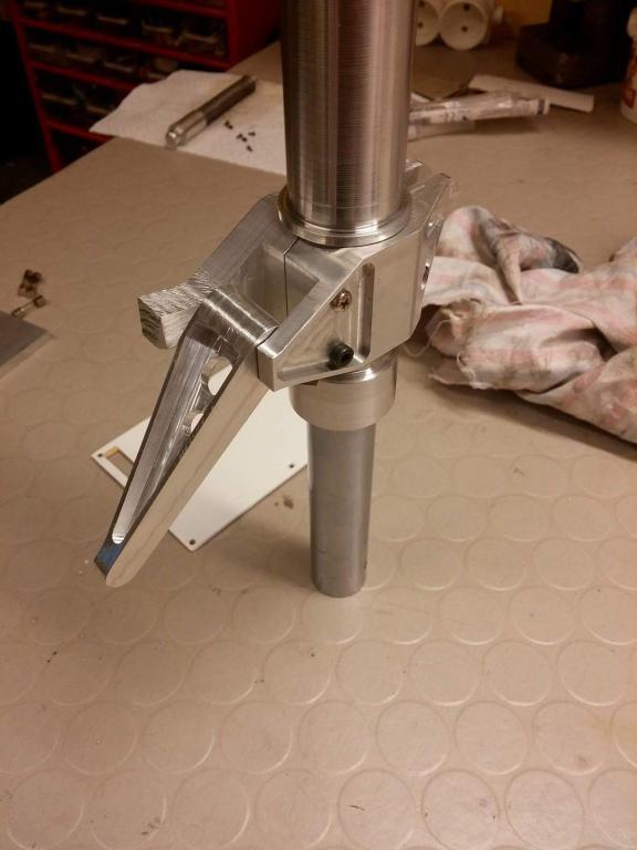

                          Danne har jobbat med huvudställsbenen, ser fina och lovande ut.

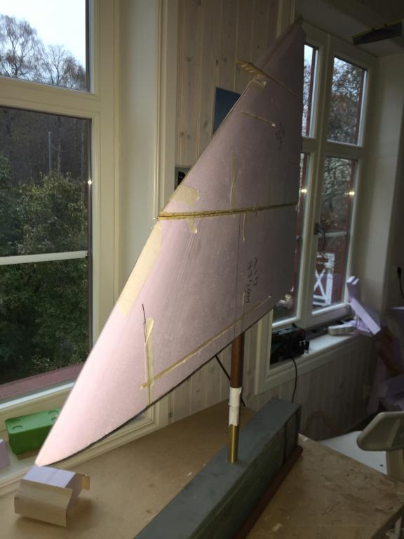

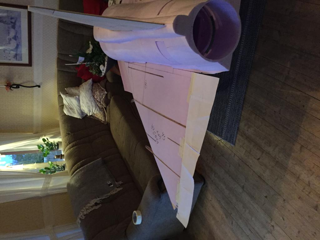

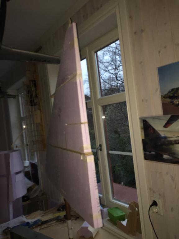

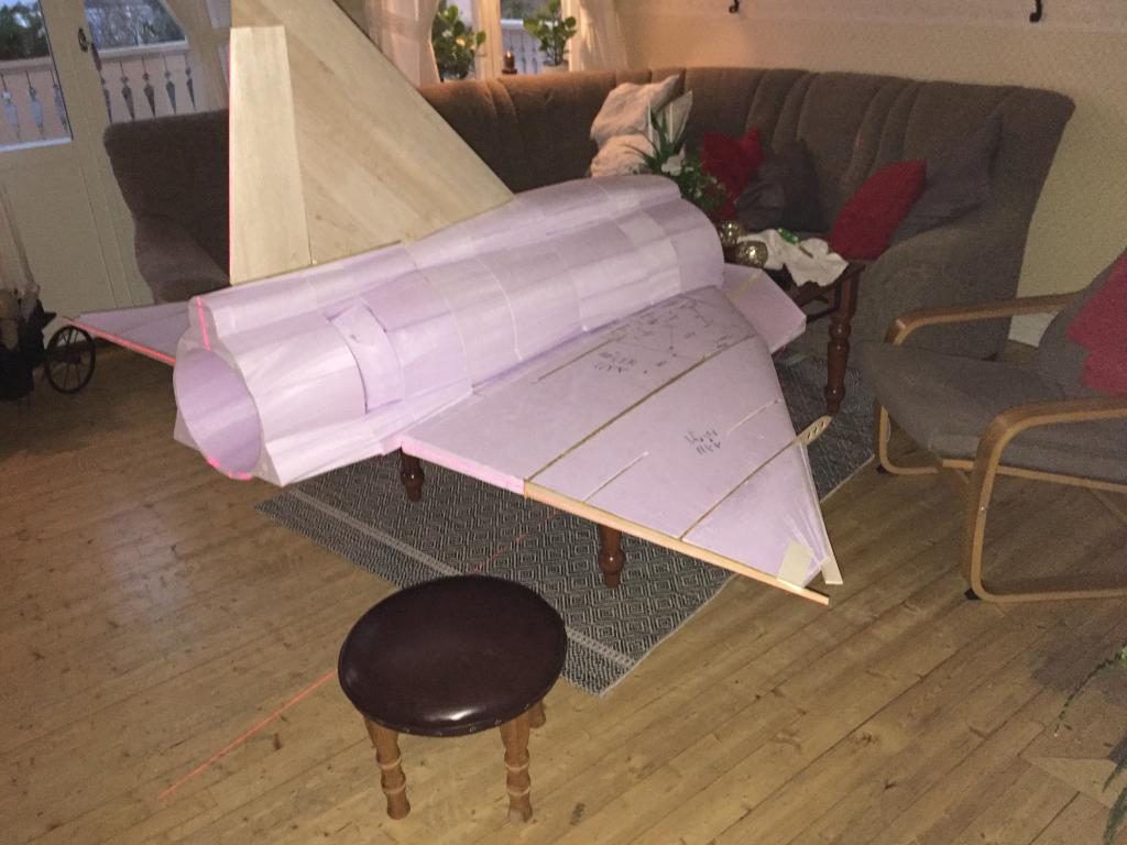

                                Tack för lovordern. Packade upp vingpaketen igår och det blev rakt och räta vinklar.
                                Passade på att klippa till en mall för höjd/skevroder också.
