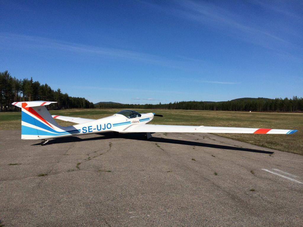

      Hej, det är en Ximango

        Ah, är det dom där som har ett Hitec-servo till trimtabben på T-tailen? Eller va det nåt annat flyg jag fingra på förut...

          Klubben hade en SF25 innan den såldes och Ximangon kom hit.
          Jag fick åka med i SF25an vid ett tillfälle och det var ingen raket direkt :-), den steg knappt med fullt pådrag. Vid ett tillfälle hade vi åkt med avstängd motor och startade upp på kanske 400m agl. Tyvärr var det ett liitet sjunk just där på kanske 1-2 m/s så vi sjönk fortfarande på motor!
          Vår Ximango är det enda exemplaret i skandinavien. Den har en Rotax 912A, infällbara ställ, ställbar snurra och infällbara vingar bland annat. Glidtal 31/1 och Va + cruisespeed på 97kn/180 km/h, vne 245 km/h, mtow 850 kg.

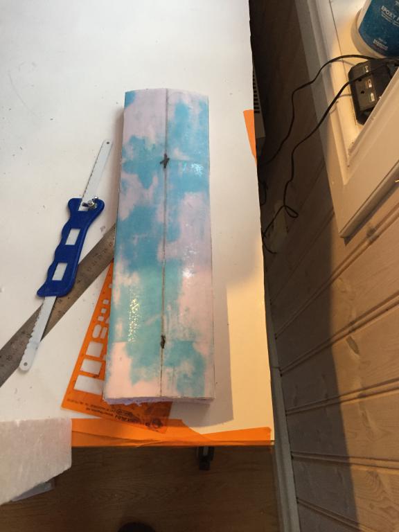

                  Hur går det med glasningen?
                  Har du något tips på lämpligt spackel som är foamsafe? Jag testade nämlgen lite hagmans på min foam och det smälte min foam.
                  Hittade tipset att lägga på ett polyuretan lack som skydd men det jag hittade (biltema) hade ungefär samma effekt på foam som hagmans.

                    Hej.
                    Kika på Deluxe materials "Wonderfill" (lättviktsspackel för foam) eller "Foam armor" (skyddslack).
                    T ex Model-Craft i Sverige säljer det mesta från detta fabrikat.

                        Använd vattenbaserat spackel på frigolit direkt, fyll upp och lägg väx med epoxy, Polyurethan fungerar inte alltid, blir dessutom varm vid härdning.

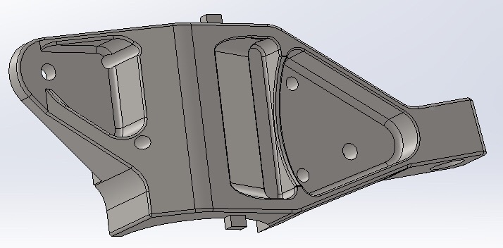

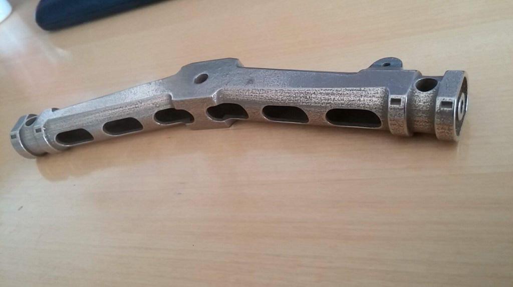

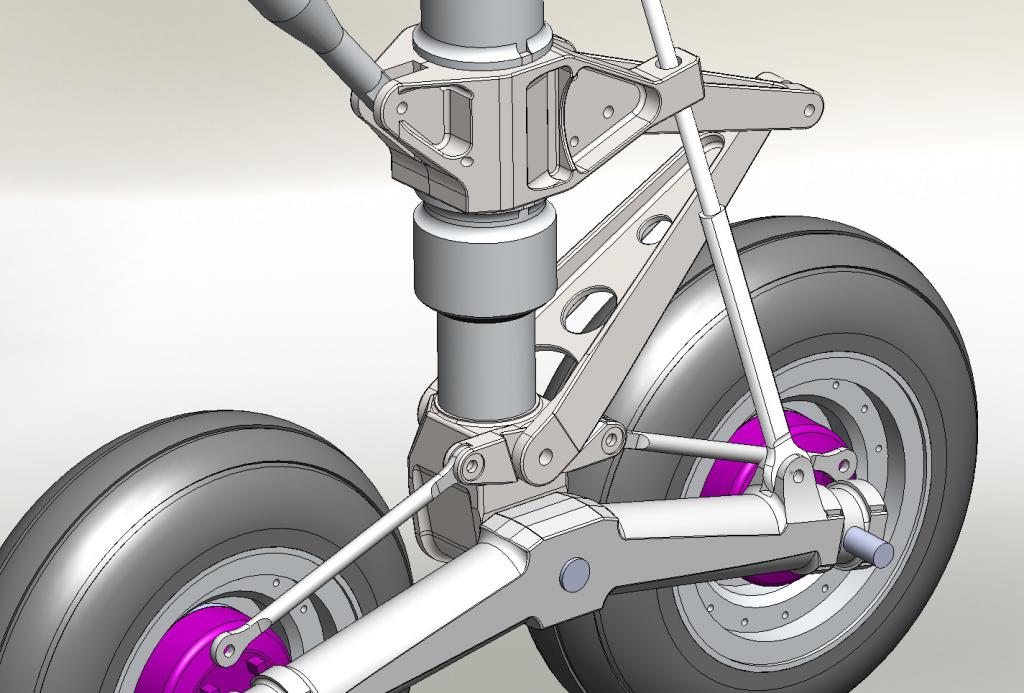

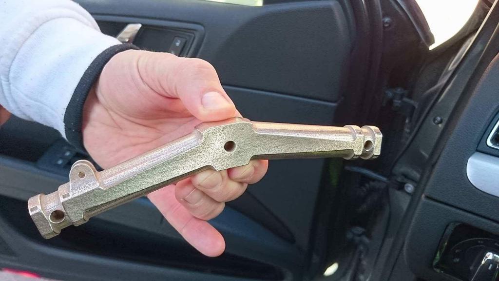

                          Vi beställde ställ ok i 3D sprutat rostfritt. Blev både snyggt
                          och starkt, denna är 2 mm i vägg, 1 mm kan räcka.
                          Tog ut kärran för lite foto idag.

Namn: IMG_2729.jpg
Storlek: 70,0 KB

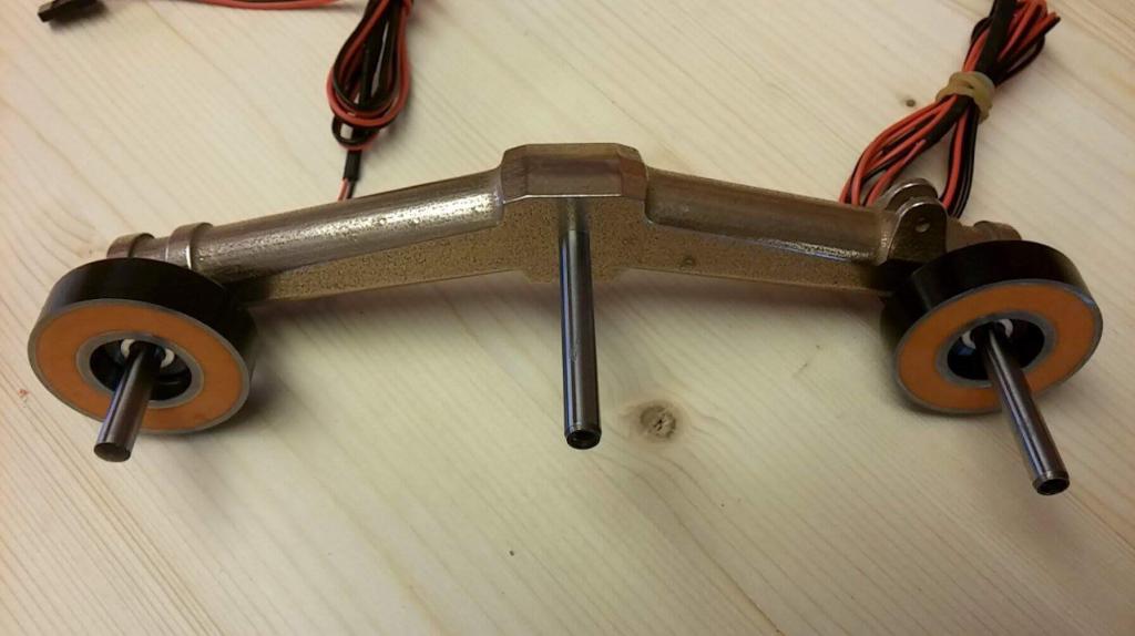

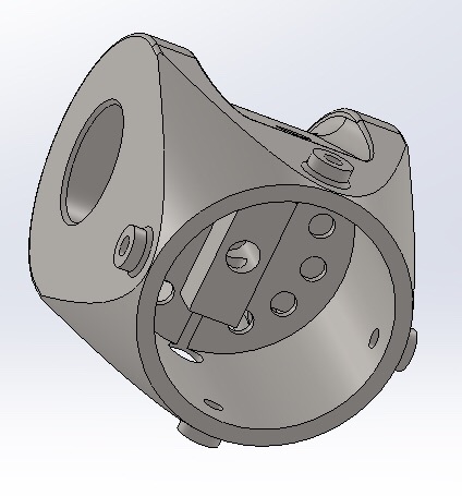

                            En liten uppdatering, nu börjar huvudstället vara färdigkontruerat med en lite fler skaladetaljer, många delar kommer vi att beställa sprutat i rostfritt med 1 mm godstjocklek där det är dubbelvägg.
                            Det sprutade rostfria är inte så dyrt samt är hållfastheten mycket bättre än aluminium eller plast. Vapenbärare på huvudvingen samt gångjärnmontering med servoluckor o fästen är klart.

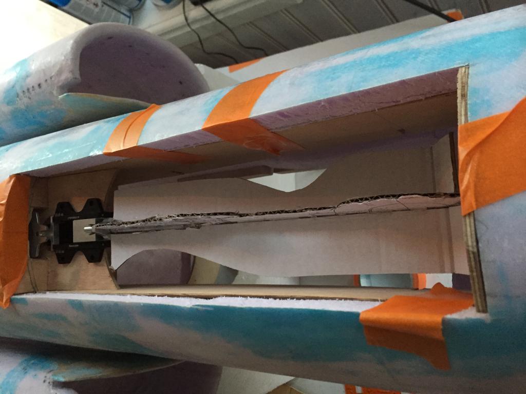

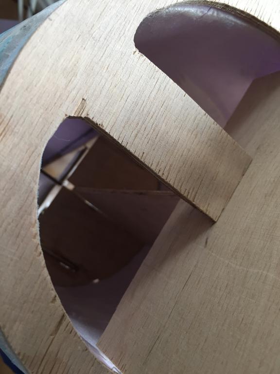

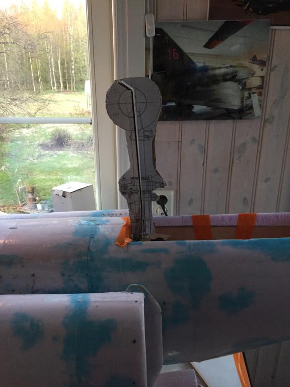

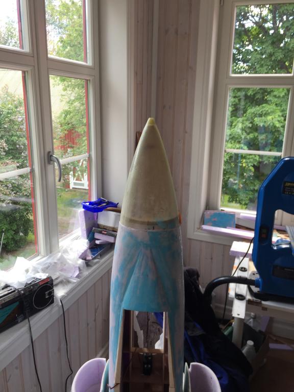

                              Nu har jag tagit hål för nosställ och gjort en skaladummy för benet. Ser ut att bli bra. Förstärkningar och kolfiber
                              kommer göra det starkt. Beställde med 100 graders infällning för att få in hjulen riktigt förbi luckorna.

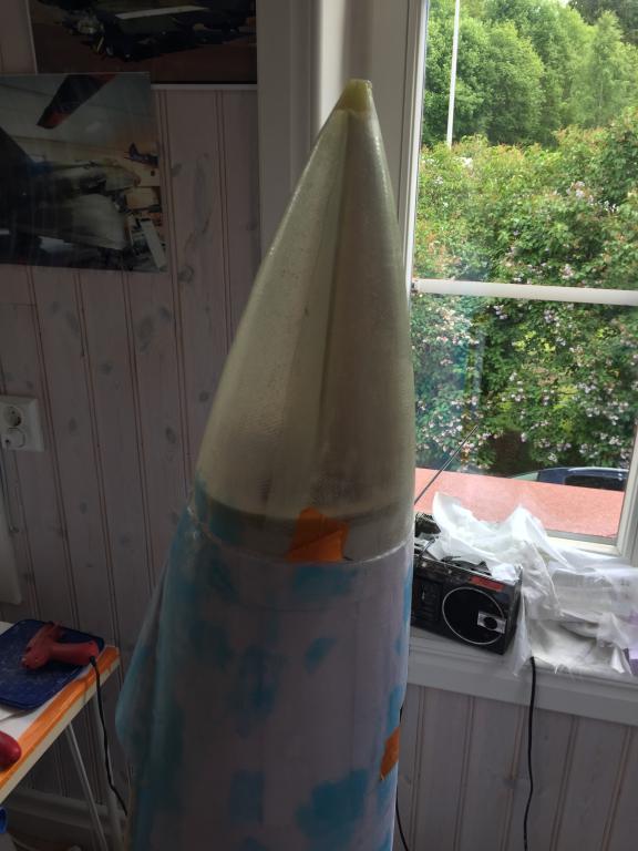

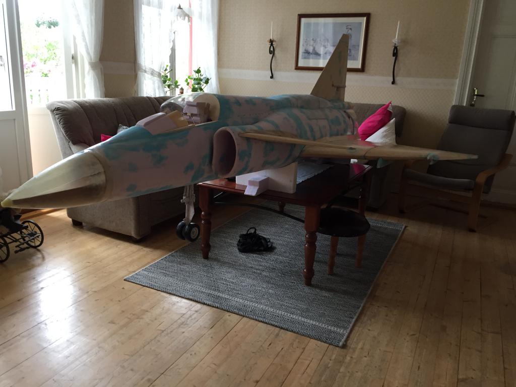

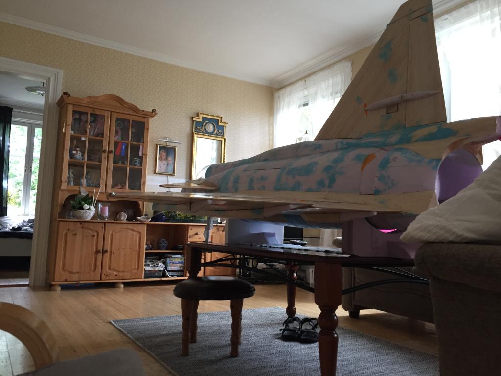

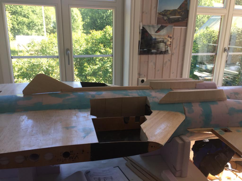

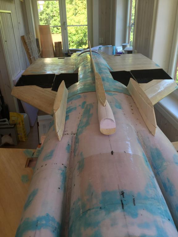

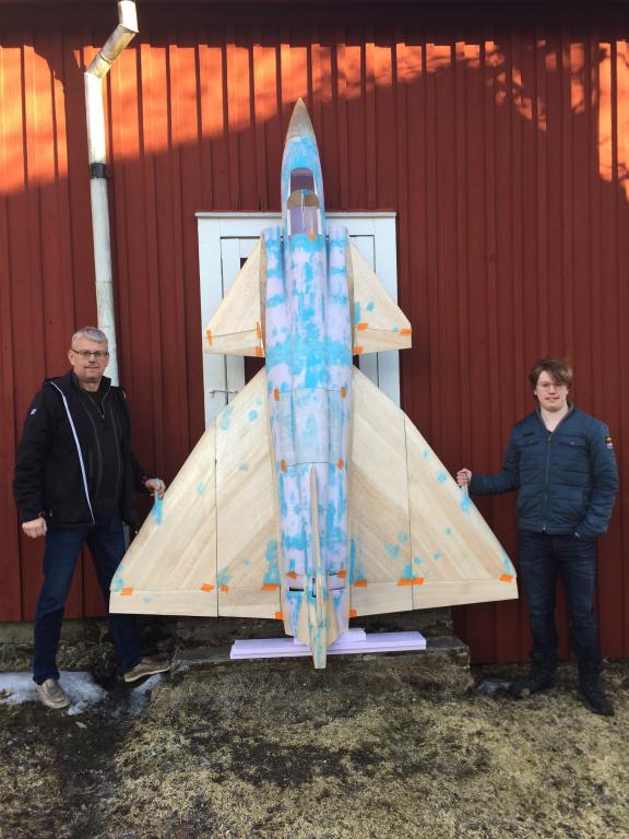

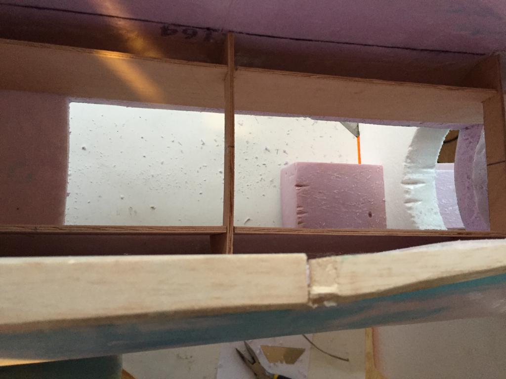

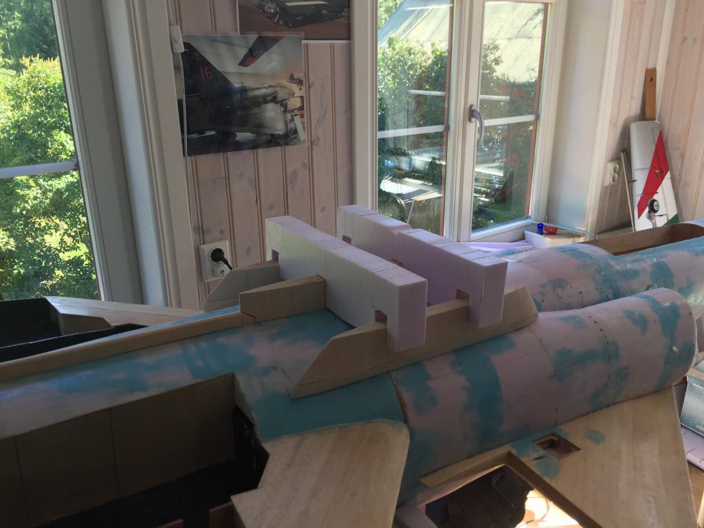

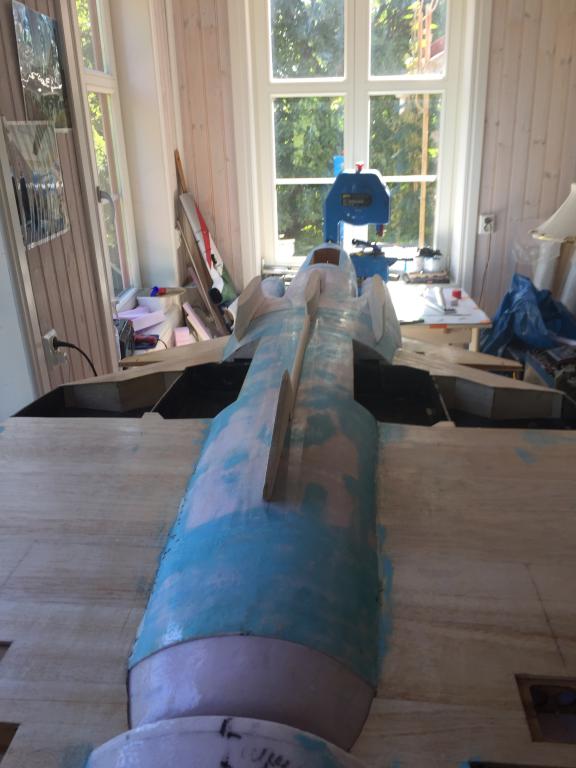

                                Lite nya bilder, lite bygg har det blivit på regniga dagar. Nosen har fårr förstärkningar, kroppsbalk, spinnfena och vapen,tanlbärare på kroppen samt luftintag är färdiga för glasning. Tillverkade en jigg för att montage skall bli rakt och rätt för kroppsbalkarna.
