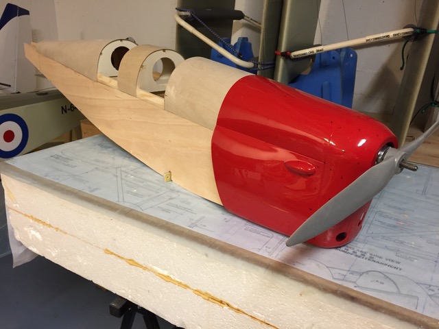

    Egentligen är ju funderandet den kanske roligaste delen av ett bygge. Visserligen också trevligt med det rena hantverket men kombinationen är bäst! Fast idag blev jag lite frestad att ta en genväg...Har lånat en kåpa till en H9 Moth för att jag tänkt mäta upp den och ev försöka 3D-scanna den för att ha som underlag för tillverkning. Kunde inte låta bli att pröva hur den passade och det gjorde den - helt OK. Frestande att beställa en - dom finns fortfarande att få tag på som reservdel till H9 Mothen (som tyvärr inte finns längre).

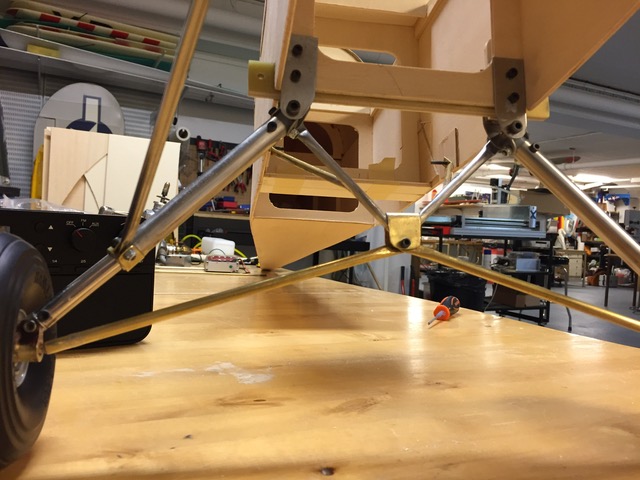

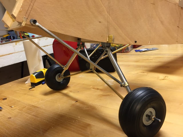

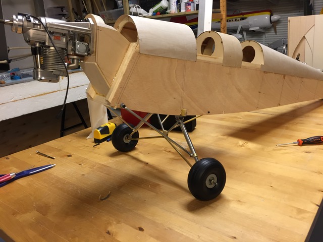

      Nu står hon på egna ben, åtminstone tillfälligt...Skall lägga in en distans i fjädringsbenet så att vinkeln blir lite brantare och så skall det dit "byxben".

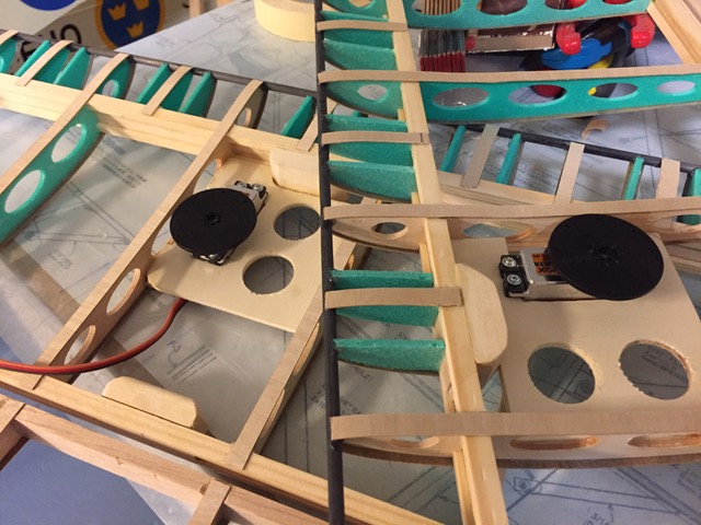

          B t w, när jag tittar på bilden av fullskalan, skevroderöverföringen under vingen består väl av en roterande disk om jag inte minns fel.
          Ska det bli sådant på din kärra också??
            • 2048
            Tack Thomas. Jo, det är tänkt att bli roterande diskar för skevroderöverföringen. Jag har det på min 1/3 Moth och där gick det enkelt i och med att servona precis fick plats stående i vingen. Här blir det lite mera problematiskt då vingprofilen är för tunn för att rymma servot stående. Antingen hitta ett riktigt lågprofilservo eller så krångla till det med stötstänger även på insidan av den roterande disken.....

                    Nu är skevservona på plats. Det blev 2 Savöx lågprofilservon så det kommer att fungera att ha en rund platta direkt på servot - nästan....Man kommer att se en måttlig buktning på översidan av vingen vid servot och även okplattan kommer att ligga en aning högt i förhållande till omgivningen. Lyckades inte hitta något servo av tillräcklig storlek som var lägre så det fick bli en kompromiss.

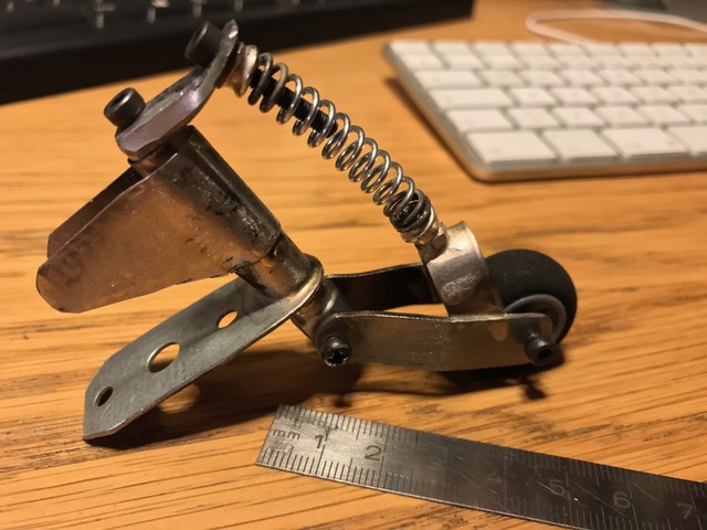

                            Även på årets första dag har det varit lite pyssel - nu metallslöjd med att göra sporrstället.

                              Metallslöjd är alltid en rolig del i modellbyggandet. Särskilt när det blir så där fint Vad använder du att löda med? Silverlod?
                              /Mats
                                • 2048
                                #45
                                Ja, silverlod från Rimac, arbetstemperatur 650°C. Fungerar mycket bra och är lättarbetet. Har flussmedel utanpå.
