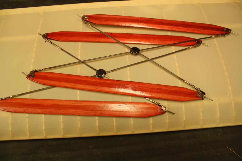

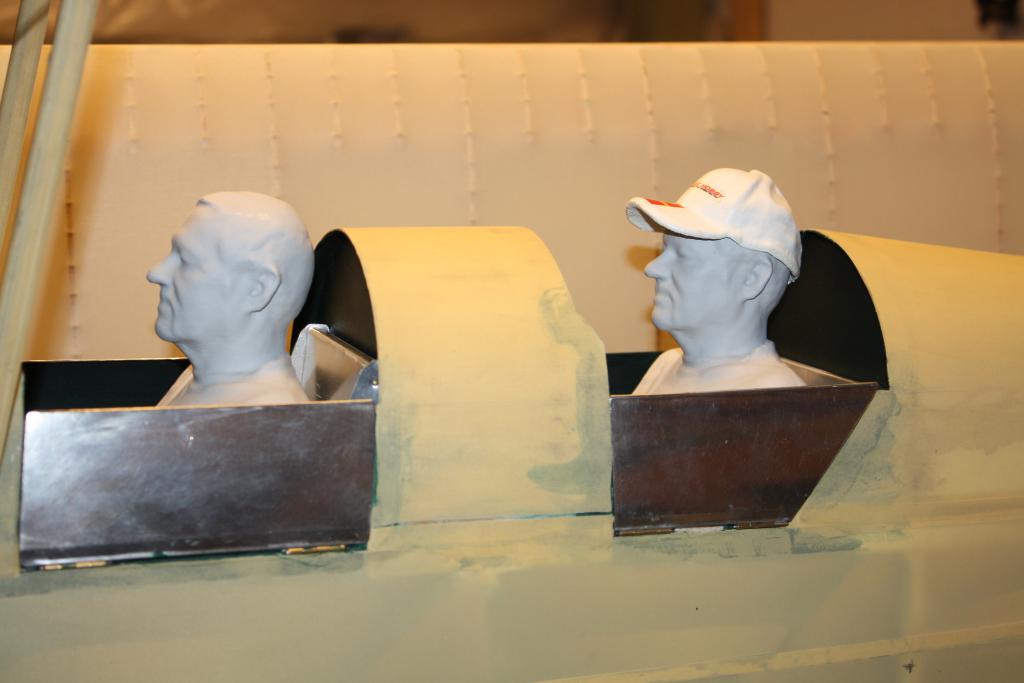

          Kjell, stort tack för The Olson brothers. Dom har anlänt till Svedala och har redan börjat sin utbildning på sin framtida arbetsplats. Som synes så är dom fortfarande lite bleka efter resan hit ner men ska snart åka på en solsemester till obestämd ort för att få lite färg i anletet.
          Några bilder på maskinen i dagsläget. Inte av högre kvalitet dock men bara så att ni ser att jag inte har avstannat helt.
          Väntar just nu på en sändning från Micke Reeves så att jag kan avsluta klädseln av vingarna. Sedan ska allt vara klart för sprutboxen.

            Bara SÅÅÅ jäkla snyggt, Kjell & Kay!
            Man blir direkt nerflyttad i gärsgårdsserien....
            Superlativerna är slut.

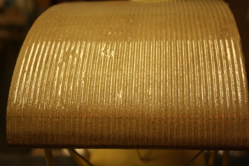

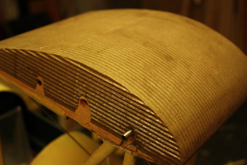

              Hmm!... Jag blev uppringd för en stund sedan av en klubbkompis som undrade hur in i h....te jag lyckats göra "plåten" på taket (vingtanken) Nu är det så enkelt att den kommer från en låda som innehöll Marabou zweitzernöt. Jag lade innerboxen i vatten en stund, sedan drog jag försiktigt av ytterlagret från densamma och vips så hade jag en bit papp med korrigerad yta. Efter försiktig putsning med en tandborste så hade jag en perfekt plåtimitation. Fortfarande lite fuktig så böjde jag framkanten till rätt profil. Tre lager med klarlack och den blev perfekt, så enkelt var det men det saknas fortfarande diverse attiraljer på den, tanklock, ventil och mätare.
              /Kay krut

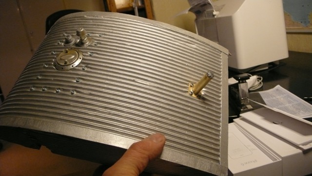

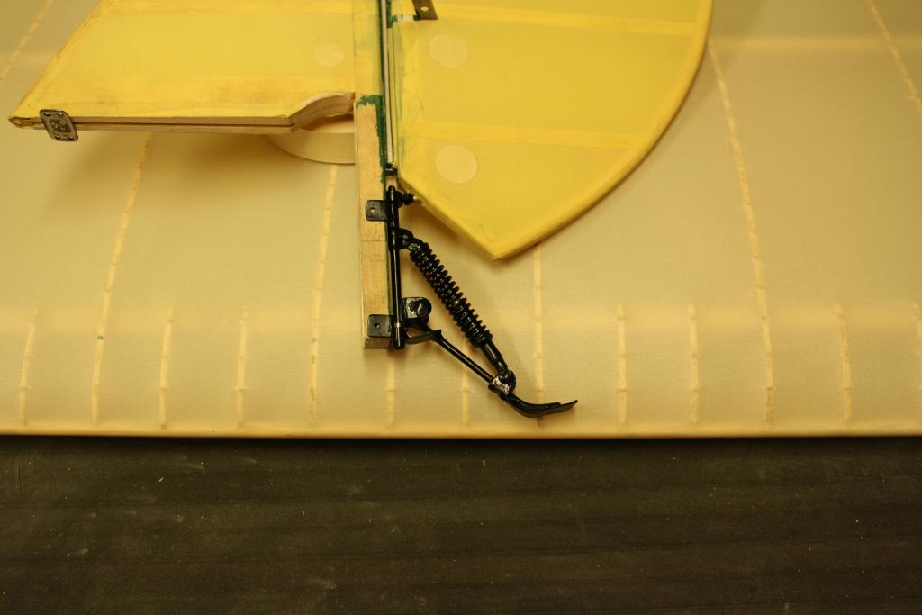

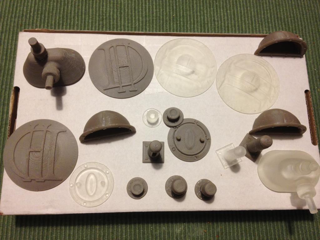

                  Hej och tack för alla komplimanger :blush:. Verkligen trevligt att se lite bilder på din TM, Kay. Den kommer att bli så tjusig och jag ser mycket fram mot att se den premiäras på årets Östersundsträff. Korrugeringen på tanken ser ju perfekt ut. Jag använde wellpapp till tanken på min stora Moth också. Påfyllningslock och luftningsventill 3D-printade jag och har kvar filerna så om du vill kan jag skala ner till 1/4 och printa till din tank.

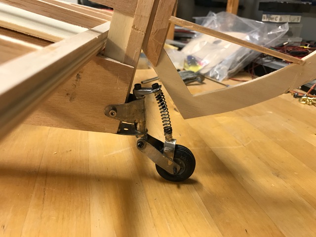

                  Fortsätter att gneta på med min M60. Har idag ägnat mig åt bakpartiet och monterat sporrstället och provat lite hur det ser ut med stabbe och fena/roder.

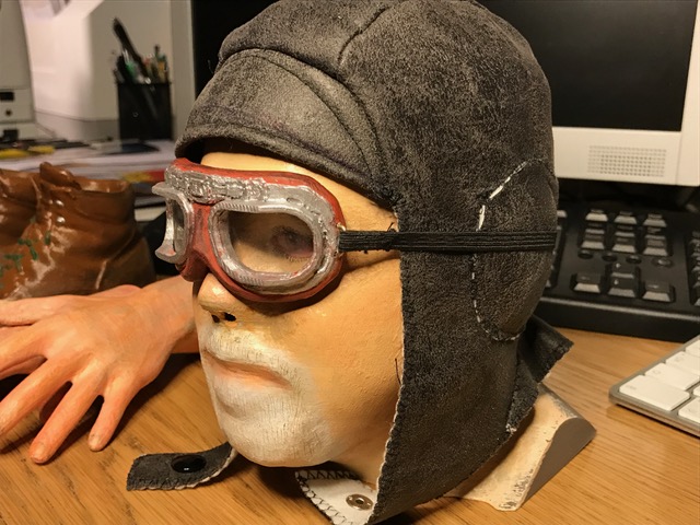

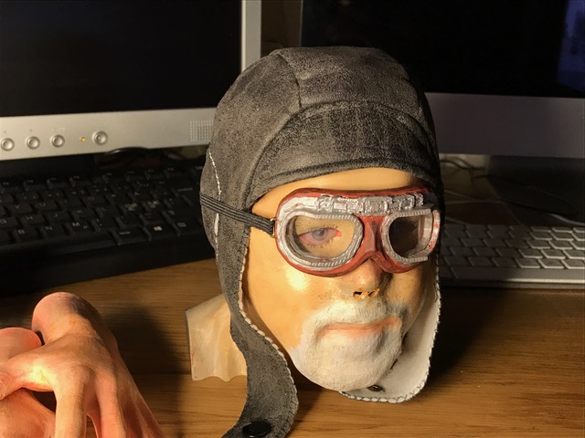

                    lägger in några bilder på ett annat sidoprojekt som pågått sedan någon vecka. Fick förfrågan om att göra en gubbe till ett annat pågående byggprojekt - som är i skala 1/2...Scannat en klubbkompis och modifierat honom lite. Också fixat händer, skor, flygarhuva och goggles. Allt är i ca 50% storlek....och börjar vara klart för leverans.
                    Med vänlig hälsning,
                    Kjell

                      Waouw. Mycket snyggt. Blir nästan sugen på att ha en sådan "gubbe" av mig själv i någon kärra. 😃

                        Kjell, du får hemskt gärna printa tankdetaljerna till mig. Dom är bara så jädrans fina och skulle sitta fint på mitt bygge. Jag har gjort några försök att efterlikna de där attiraljerna på taket men det blev mest sk.t så din hjälp är välkommen.

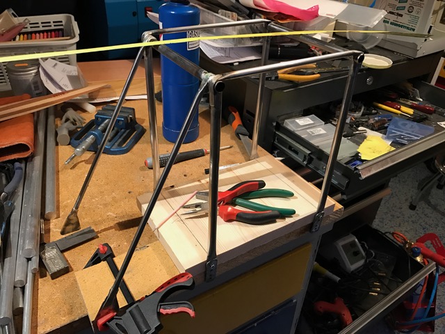

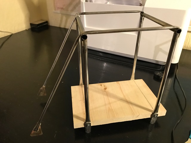

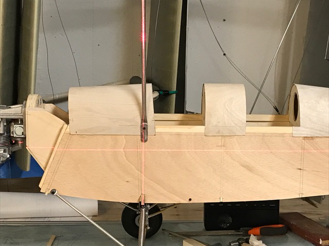

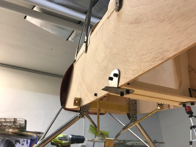

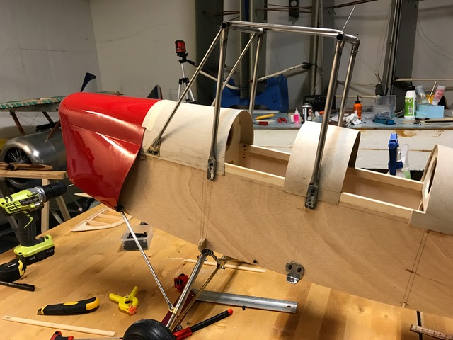

                          Börjat jobba med baldakinen som blir i tunnväggiga stålrör med pålödda fästen. Mätte in positionen/vinkeln på kroppen med krysslaser och när måtten var klara flyttade jag stagen till en platta för att kunna ställa in vinklarna innan jag lödda ihop delarna.
                          Kjell
                            • 2048
                            #58

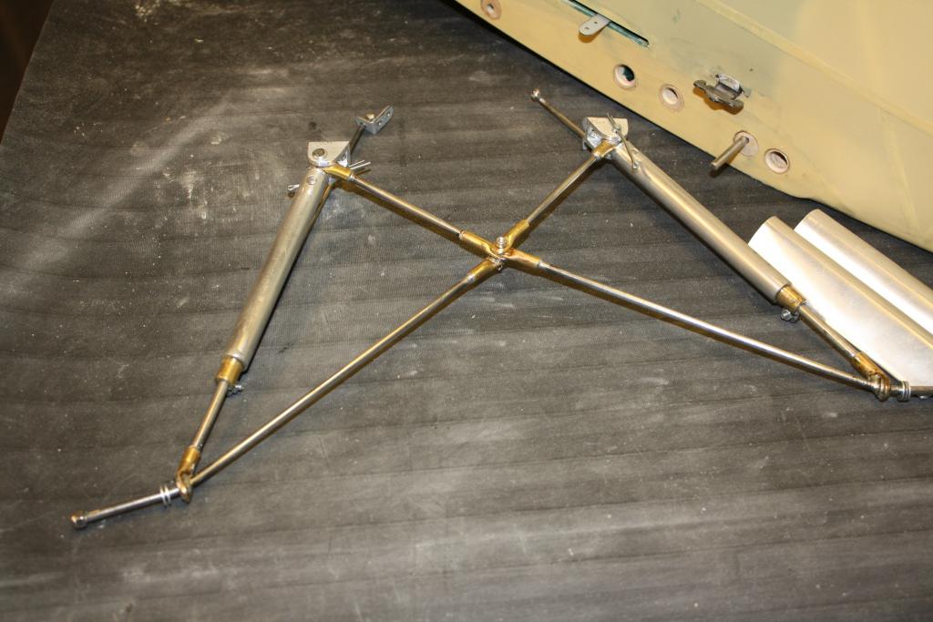

                            Så här blev det när baldakinen är på plats på kroppen som också fått bakre nedre vinginfästningen.
                            /Kjell

                                Kjell, du lovade att fixa lite detaljer till vingtanken........ och så kommer det en halv byggsats !! Otroligt fint jobb och jättefint detaljerade, inget ABS-skit här inte. Nu får vi hoppas att det kommer många deltagare till sommarens meeting så att vi kan visa upp våra skapelser.

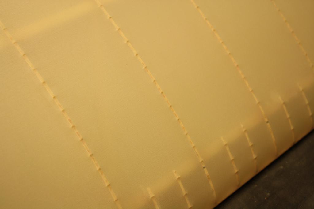

                                I dag kom ett liten paket från Reeves med stitched ribtape, så nu kan jag snart måla ekipaget.
