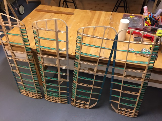

    Har nu vingarna nästan klara, spetsar och capstrips på. Friggospryglarna blev riktigt stabila när capstripsen kom på. Viktbesparingen på att göra dessa speglar av cellplast blev 125 g jämför med bara lättply-spryglar, alltså skulle man kunna säga att skevservona nu "åker" gratis...
    Vingarna får nu vila tills kroppen kommit så långt att vinginfästningarna finns där för att passa in de bakre fästena i vingarna. Börjar också lite småpyssel vid sidan om, t ex att tillverka delar till landningsstället.

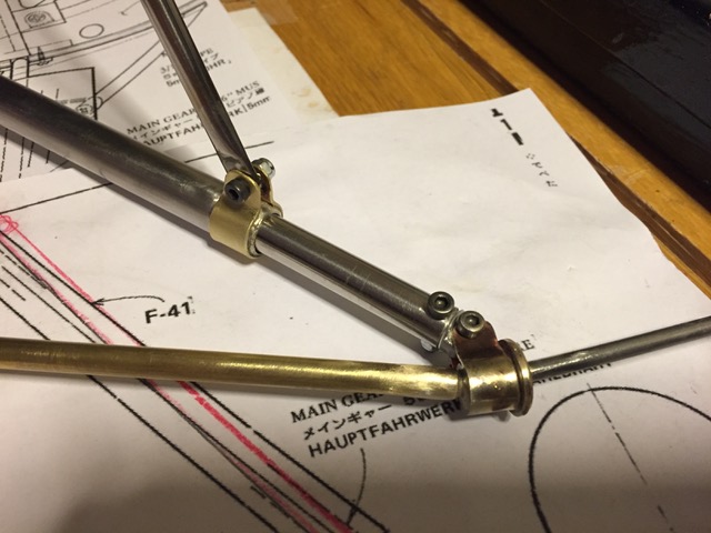

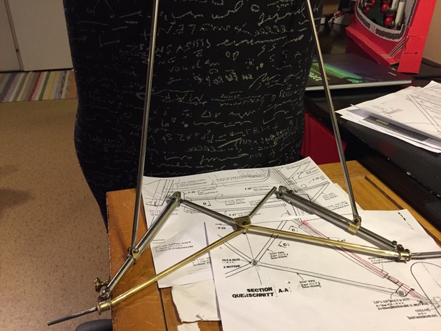

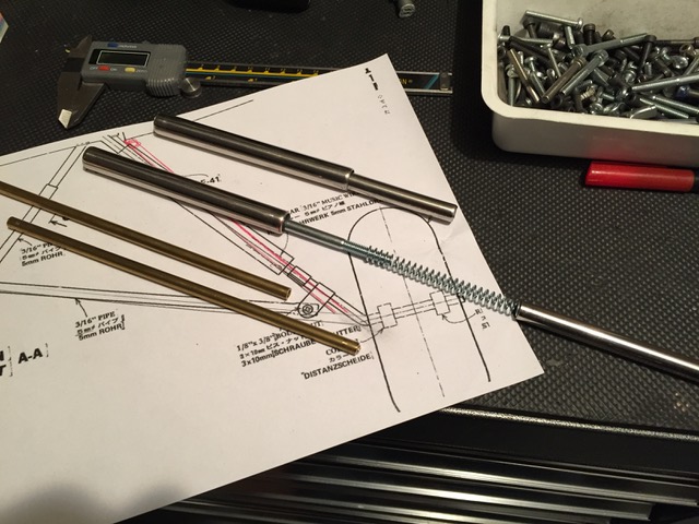

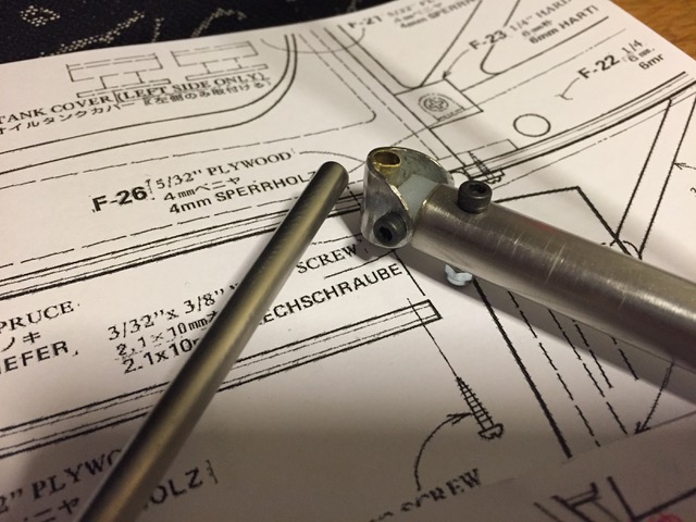

        Ägnat en del av dagen till metallslöjd och har nu stället nästan klart. Det är många leder som skall till och då har jag ändå rationaliserat bort några...Den övre infästningen på fjäderbenen innehåller en nylondel för att det vb skall gå sönder här istället för att bryta bort infästningarna i kroppen. Även på min stora Moth hade jag dessa delar i nylon och det håller för normala landningar.
        Kjell

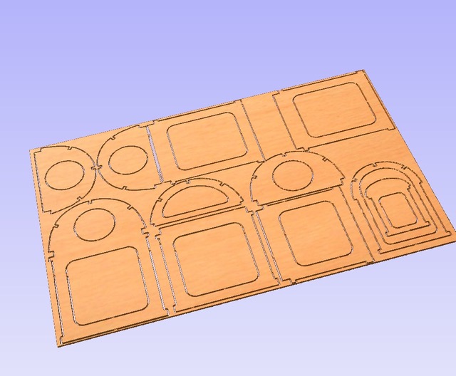

              Thomas och Kay, tack för vänliga tillrop. Här kommer lite mera från fabriken som just nu sysslar med att förbereda en CNC-fil för "byggsats" till kroppen.

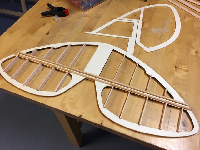

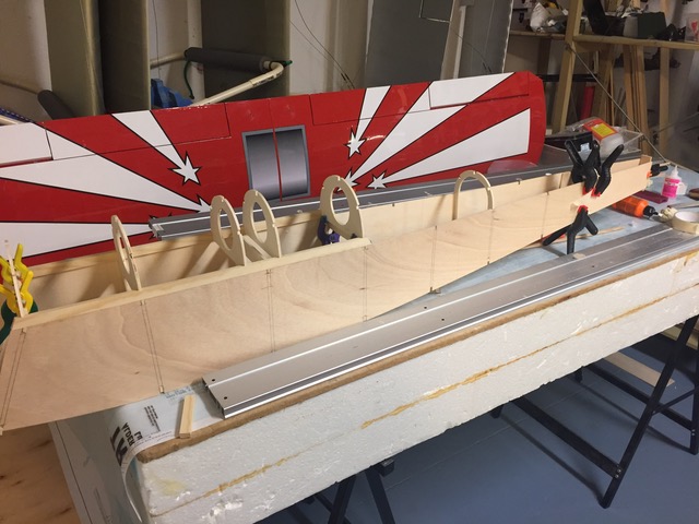

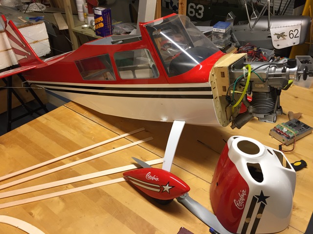

                Fabriken kör även helgpass så här inför julen. Idag jobbat med stjärtpartiet. Frästa ramar i 4 mm lättplywood och så pryglar i 3 mm balsa. Förstärkningslister i 5 x 5 mm furulist och så kommer spanten att slipas ner till rätt profil.
                Citabrian kommer att få lämna ifrån sig motorn, en Saito FG36, och kommer efter detta att vara till salu. Antingen tom eller med allt utom motor och mottagare och ackar.

                    Vad har du tänkt för pris på Citabrian?
                    Med vänlig hälsning
                    Marcus
                    Piper Cub va?
                      • 2048
                      Ursprungligen postat av Dykarn
                      Med vänlig hälsning
                      Marcus
                      Det är en Great Plane ARF med (om jag kommer ihåg rätt...) 2 Hitec 5645MG och 5 Hyperion 20UMD. Tom kanske 2500 kr och med servon 4500 kr? Eller ge ett bud...Den har några lappade revor i klädseln efter transportskador.

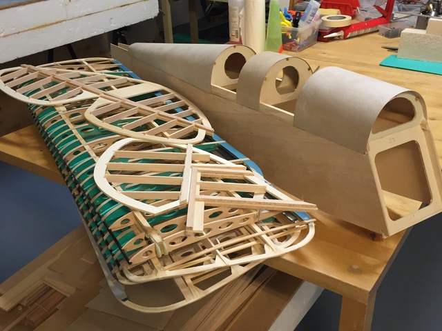

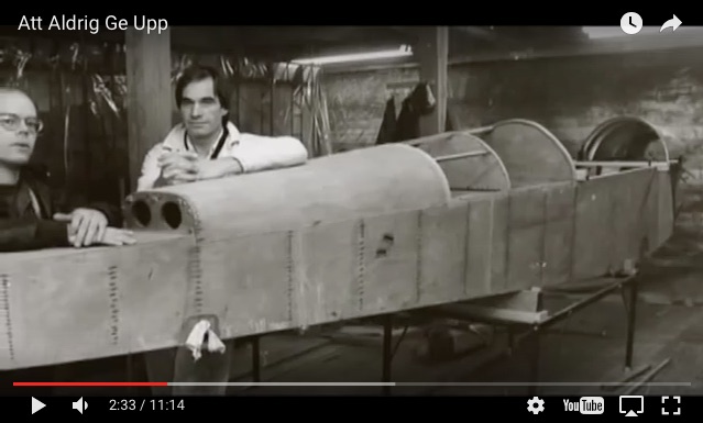

                        Lådan som skall bli en kropp är nu på gång. Förebilden är ju som gjord för att bli modell, se klipp ur filmen "Att aldrig ge upp".
                        Kjell

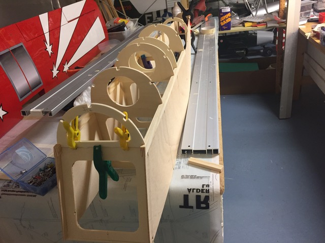

                          • 2048

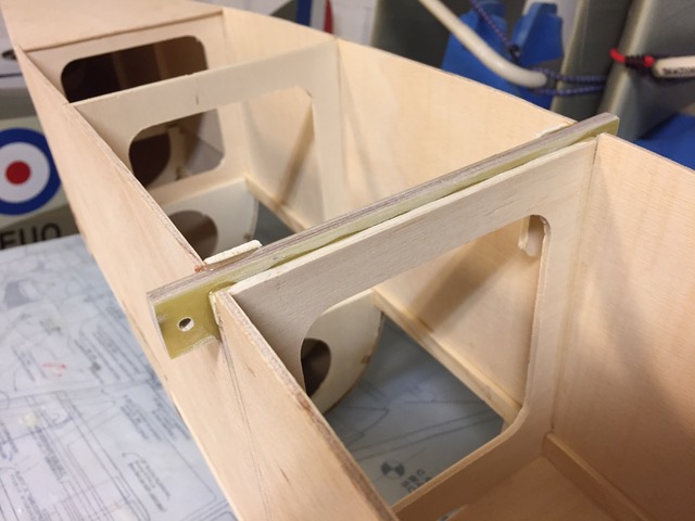

                          Lite mer form på kroppen...

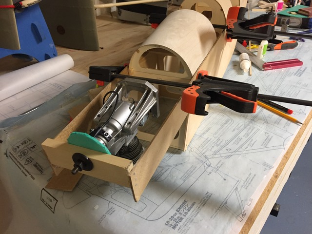

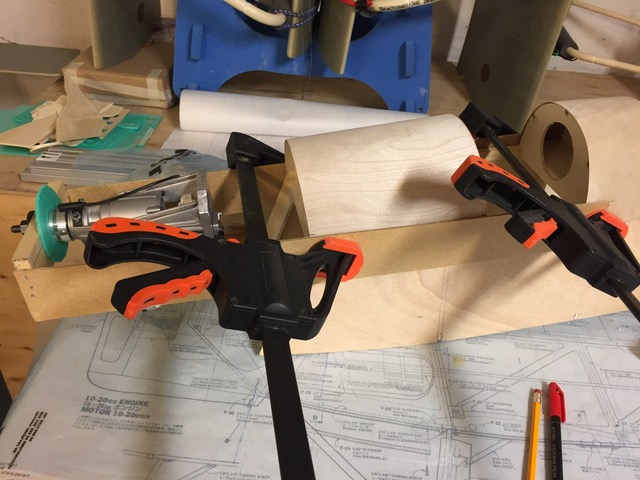

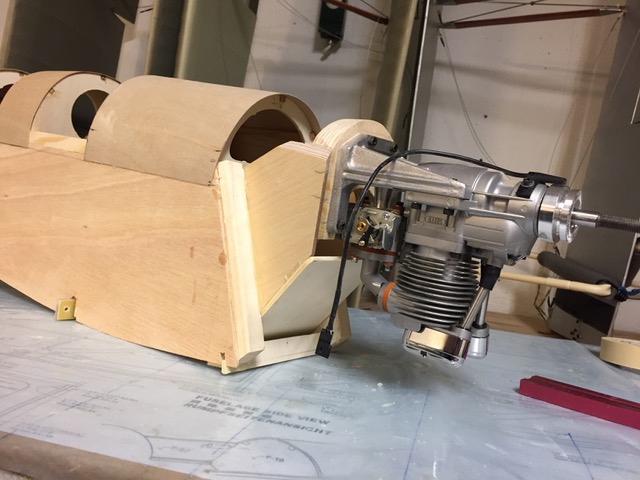

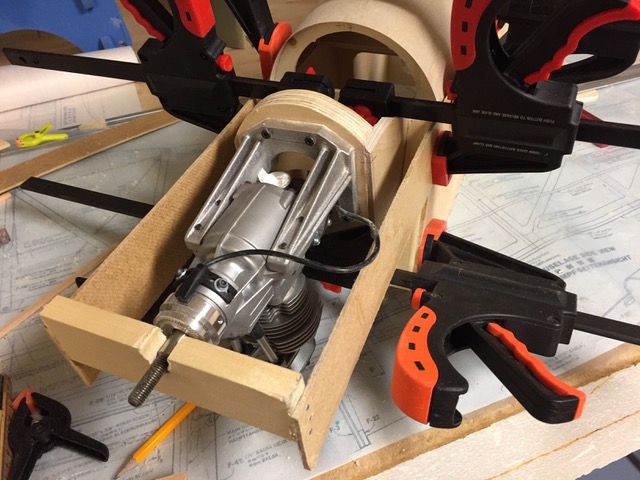

                            Funderat på hur jag skall få till motorfästet och prövar med att göra en provisorisk jigg med motorn monterad i och som kan justeras till lagom läge i längsled och även riktas in vad gäller hö-/nedåt-riktning. Kommer så att mäta upp de delar som skall till för att förbinda motorn med resten av kroppen. Lite bakvänd metod men så kan det bli - improvisationer....
                            Kjell
                              • 2048
                              Helgpass på fabriken igen... Det fungerade bra med den externa jiggen och motorn har nu kontakt med kroppen. Även främre nedre vingfästet kom på plats.
