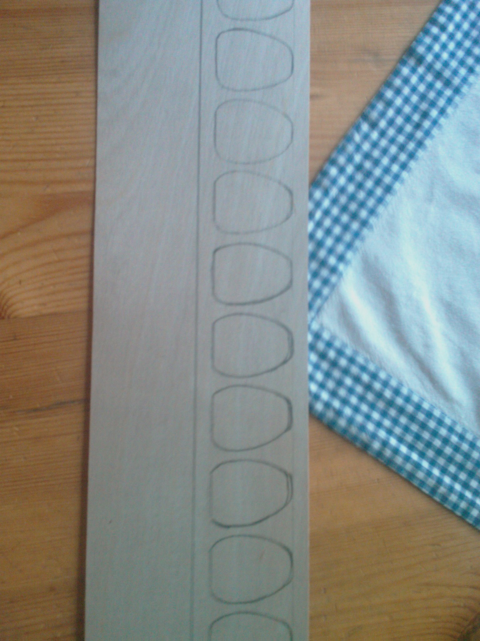

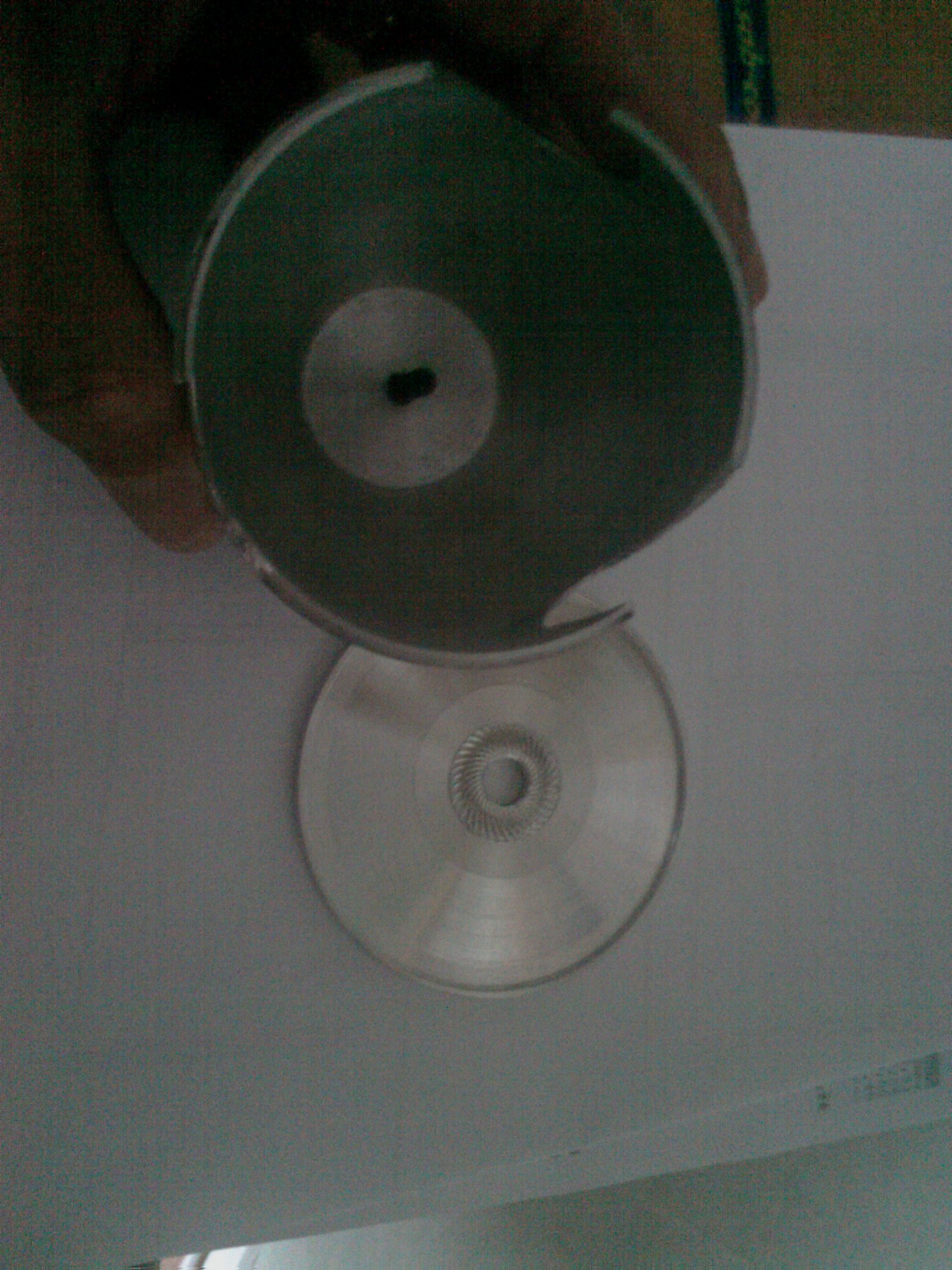

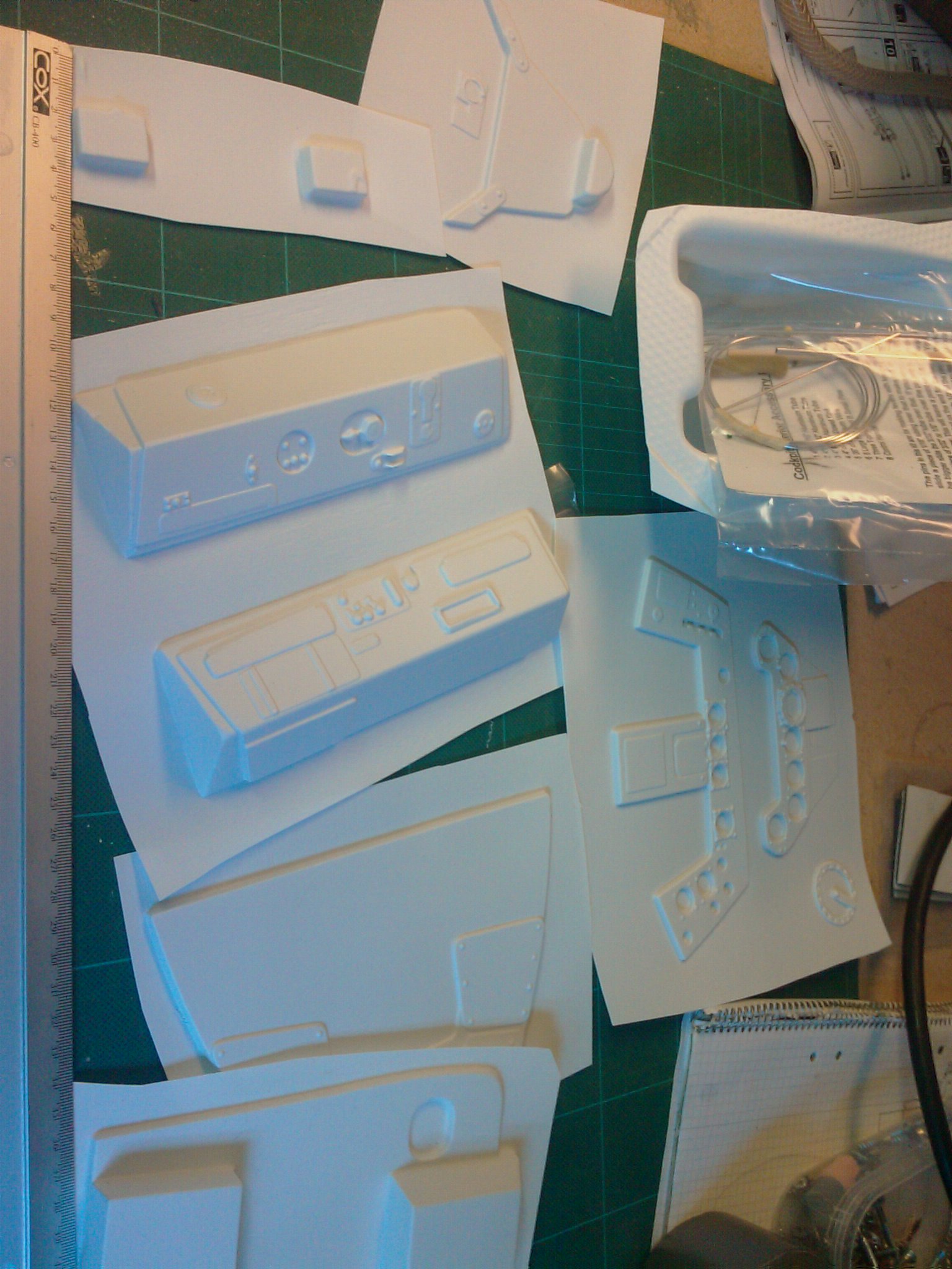

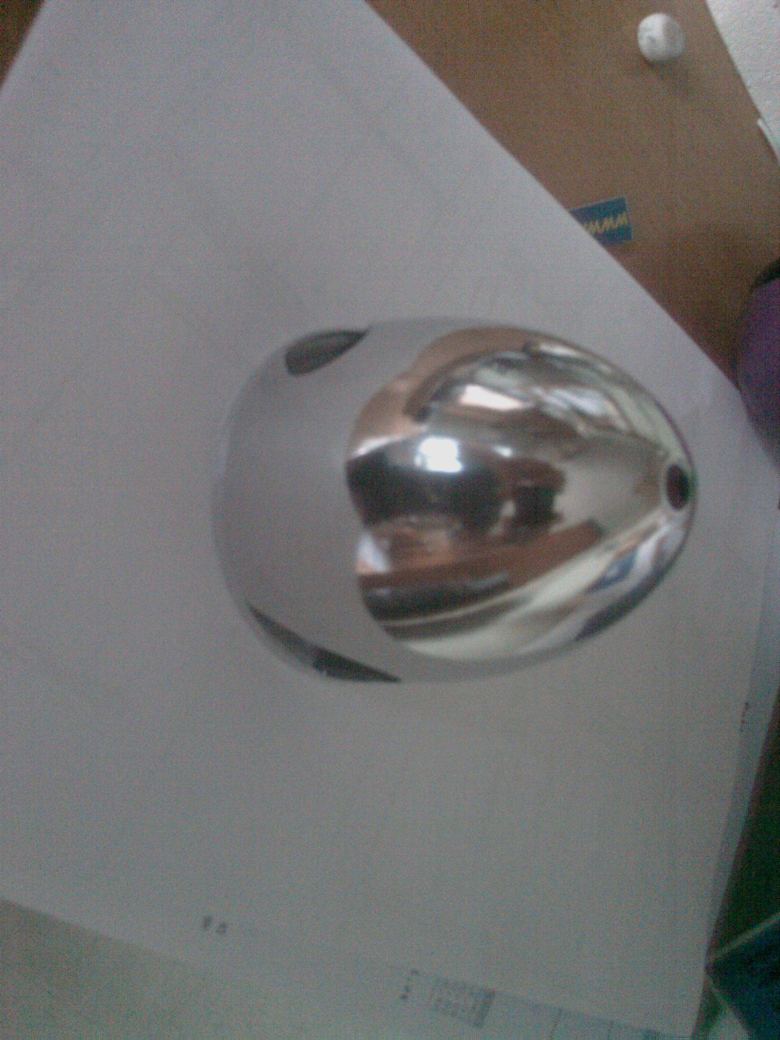

                Då var det dags för lite bilder. Ursäkta kvaliten men dom är tagna med mobilen :svengo:
                Bilderna från vänster till höger;
                1, Sky Shark Spinnern
                2, Sky Shark spinnern delad
                3, 0,4mm plyfa som ska bli beklädnad till klaffarn. Linjerna för lätt hålen är nu också justerade. En likten plugg/mall i balsa kommer att tillverkas för att hålen ska bli identiska.
                4, Cockpit kittet. En rejäl monterings anvisning följde också med givetvis med målar instruktion och ritning på siktet. Självklart är även dekaler med instrument etc med.

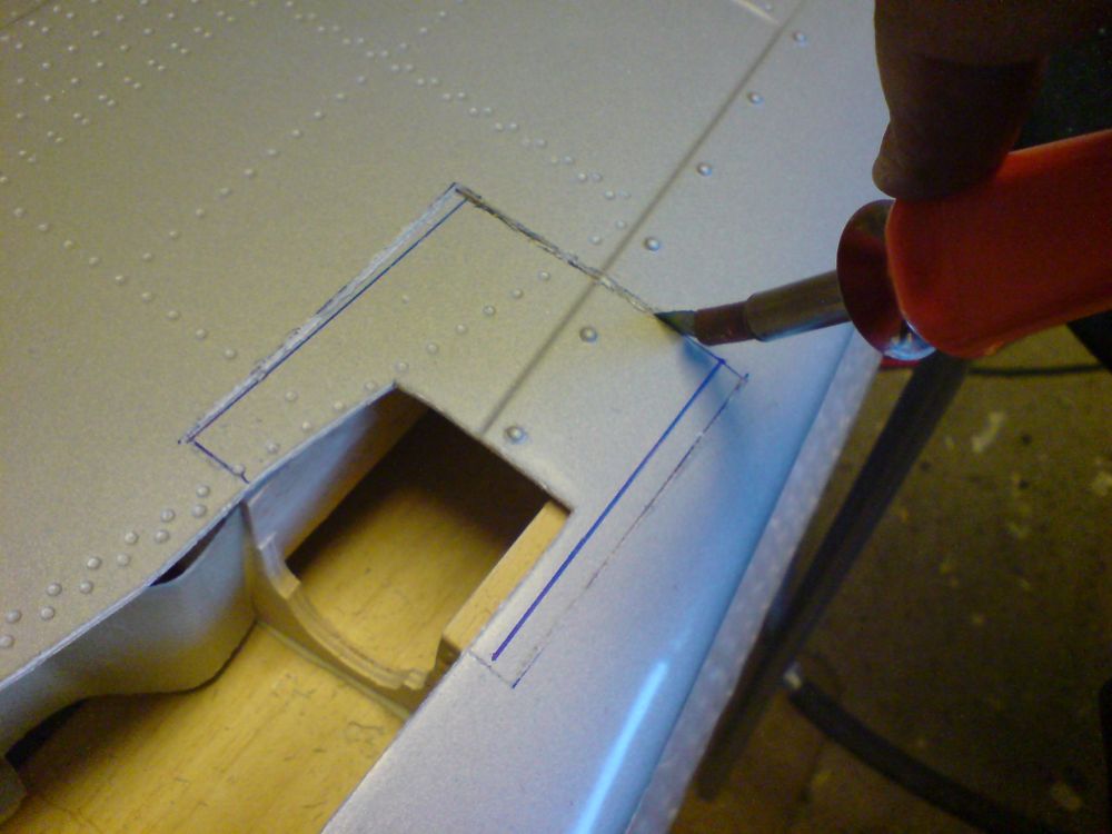

                    Äntligen blev det lite gjort på klaffarna i kväll. Inte bara landdställs ombyggnad :scared:
                    Nåväl. Har provat på en av klaffarna att med dremeln och kakelfräs tillsatsen fräst ur så det ska bli lite djup i klaffens lätthål. Gick väldigt bra. Ska nu bara upprepa det på klaff nr2 och sedan skära till beklädnaden av 0,4mm ply.

                        Bilder från i förgår är dock med nu. Första bilden så är lätthålen utritade på klaffen.
                        Mellan dessa bilder så har också filmen skärs loss innan fräsning.
                        Andra bilden visar när lätthålen är urfrästa. Sänkte knappt 2mm. Gick som en dans. Ska försöka hinna med andra klaffen senare i kväll.

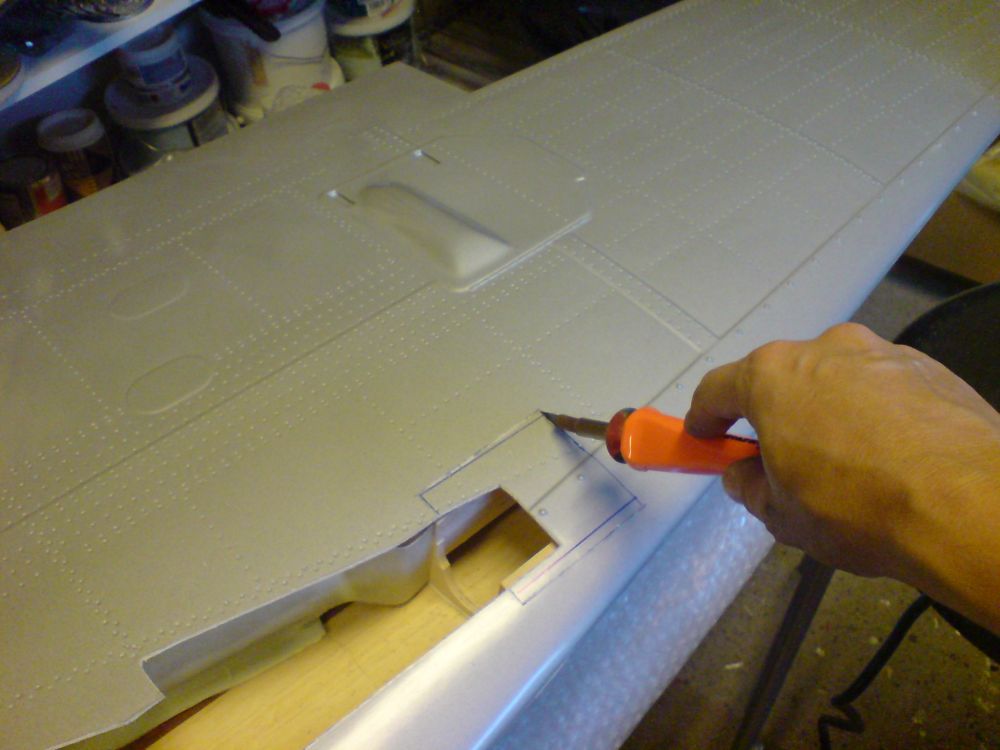

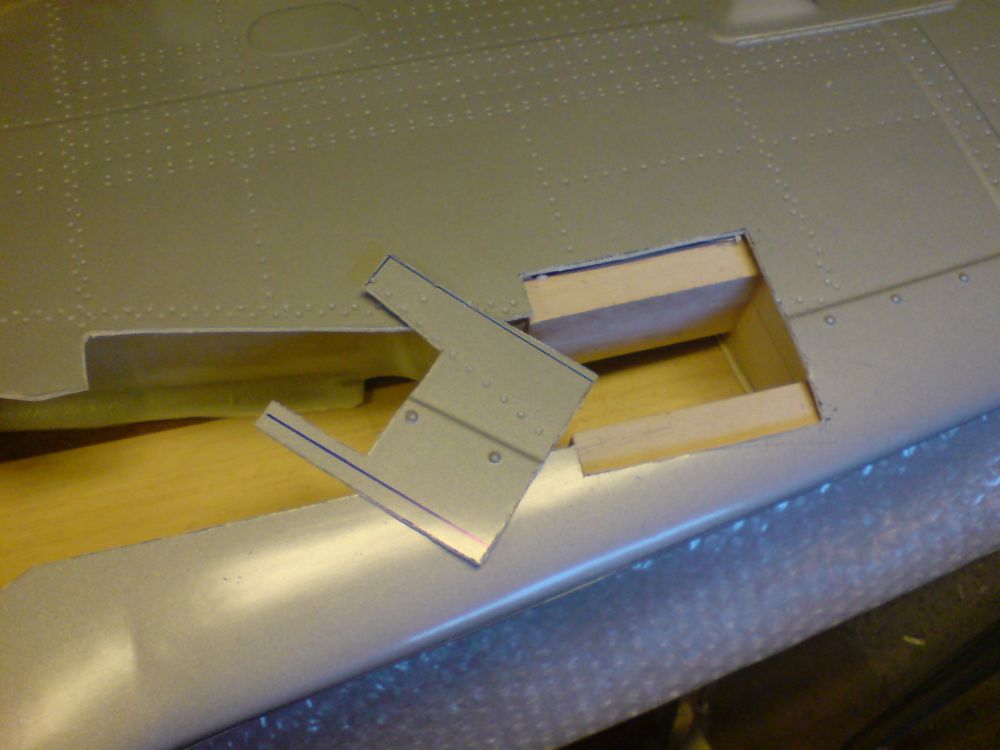

                                Ompa,

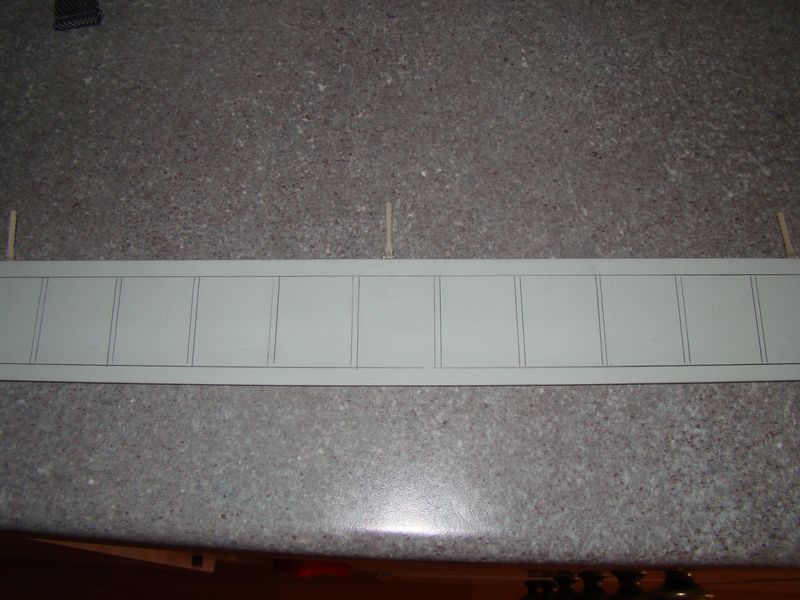

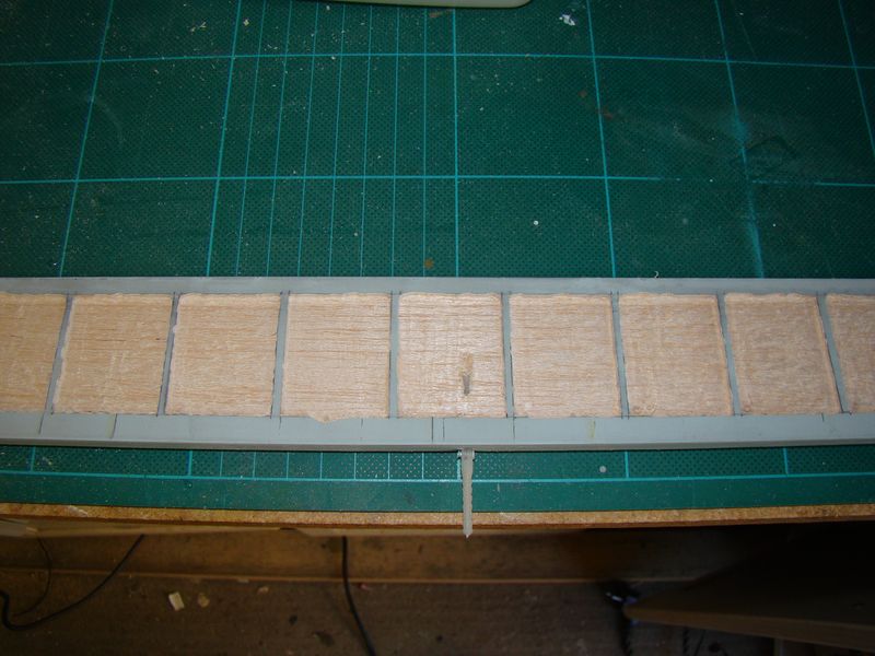

                                Trevligt att ses, det blir säkert fler tillfällen. Här är några bilder på det vi paratade om.
                                Tobbe
