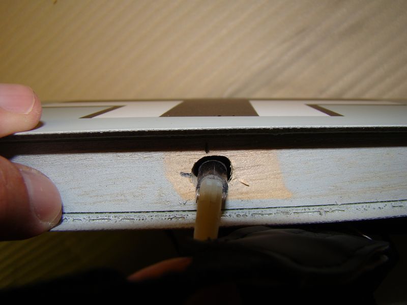

        Har tidigare nämnt att hålen för högervingens klaff gångjärn inte riktigt stämde med själva klaffen. Lika så visade det sej vara med skevrodergångjärnen i vänstervinghalva :sneaky:
        I med plugg och epoxi.
        Vad blev då gjort ikväll?

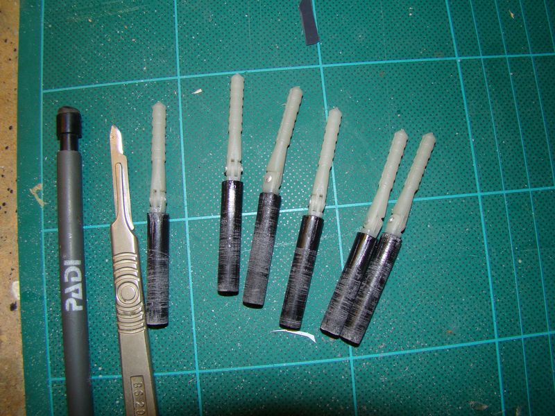

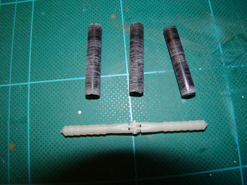

        1. Jo, dom beryktade "halvmåne klossarna som nu är glasfiber rör" har limmats med gångjärnen.

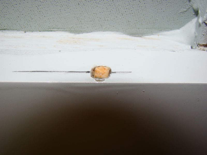

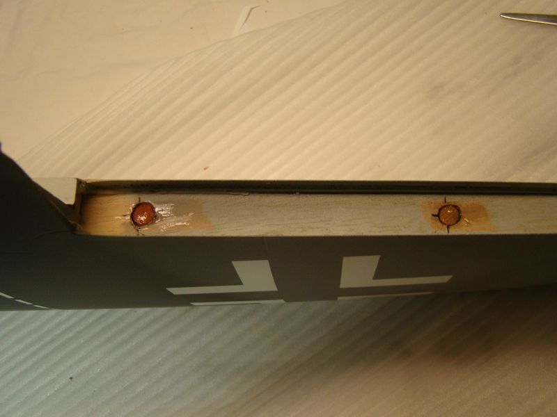

        2. Pluggar av 4mm rundstav limmades med epoxi i högervingens klaff gångjärns hål.
        3. Pluggar av 7mm rundstav limmades i två av vänstervingens skevroder gångjärns hål.
        4. Brorsans dator har fått virus, och vem år fixa det :toetap05:
        Så den berykatde högre växeln av bygget verkade komma av sej :blush:
        Eller också är jag för noga. Men jag tycker inte om att skevrodren ska sitta olika på respektive vinghalva. Det SKA va lika. Samma med klaffarna.

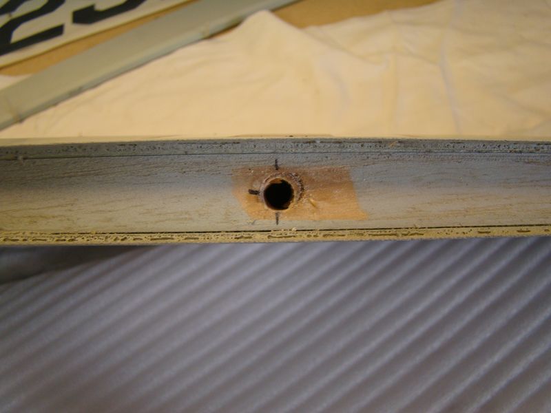

        Har som sagt var limmat detta nu i kväll med GP 30mi Epoxi. I morgon så blir det väll till att borra upp nya hål i höger vinghalva för klaffgångjärn och i vänster vinghalva för skevrodergångjärn. Hoppas också få dit skevrodren, och om gud tillåter även klaffarna. Men där skippar jag faktiskt glasfiberrören :rolleyes:
        En liten bildkavalkad, från vänster;
        Glasfiberrör och gångjärn.
        Pluggade klaff gångjärns hål x2

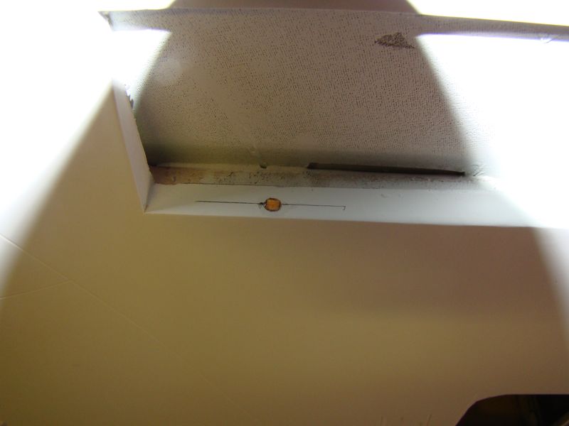

        Inmätning av skevrodergångjärn x2

          Kryssen/markeringarna för skevrodergångjärnen är faktiskt från fabrik. (Förra inlägget) Har bara förtydligat dom lite meden blyertspenna.

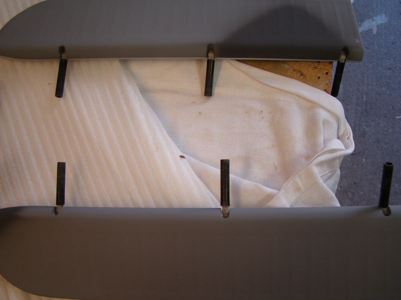

          Har fler bilder, från vänster;

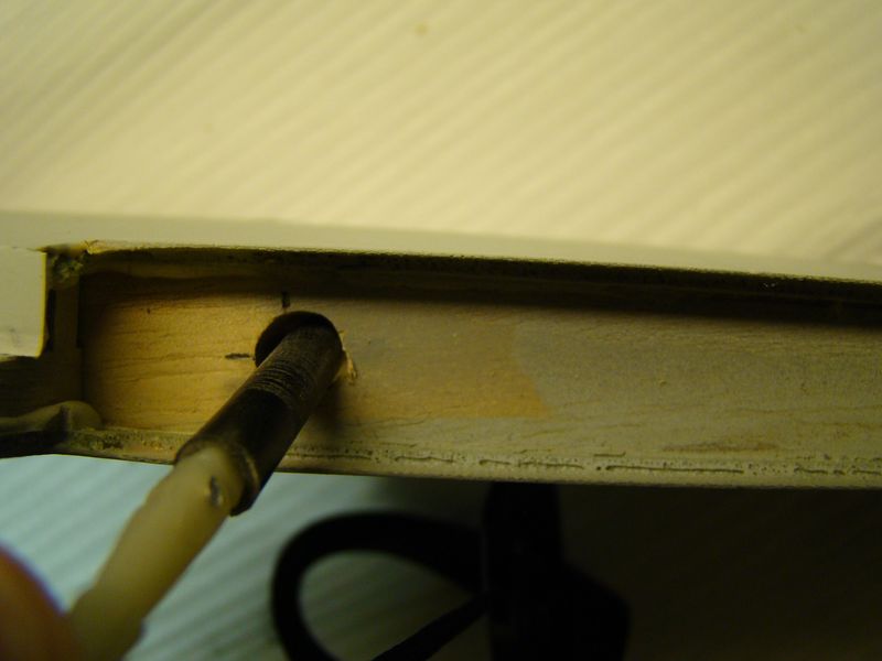

          Dom härliga små rören provas på plats i höger vinghalva x2.
          Pluggning av gångjärnshål för skevgångjärn, vänster vinhalva.
          Rören limmade på gångjärnen.

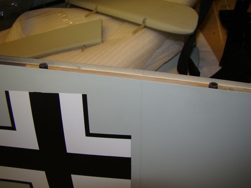

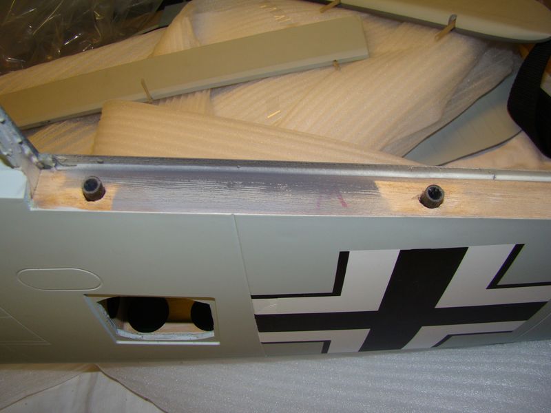

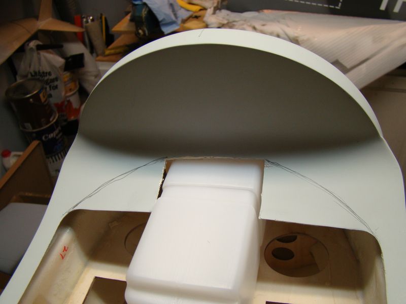

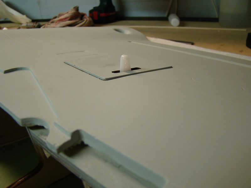

            I väntan på att limmet ska torka så placerade jag tanken på plats.
            För att ge det hela ett renare intryck kommer jag som det är påritat att skära bort och slipa till så det blir mer symetri i det hela.

              I går lördag monterade jag gångjärnen i klaffarna och skevrodren. Borrade upp nya hål i vänster vinghalva för skevrodret och passade in detta. Nu sitter det som det ska.

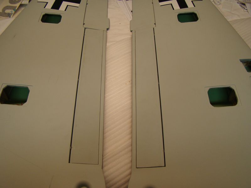

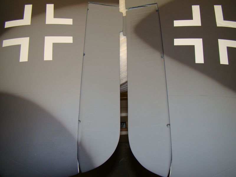

                Då så har rodren, alla fyra, monterats i vinghalvorna.

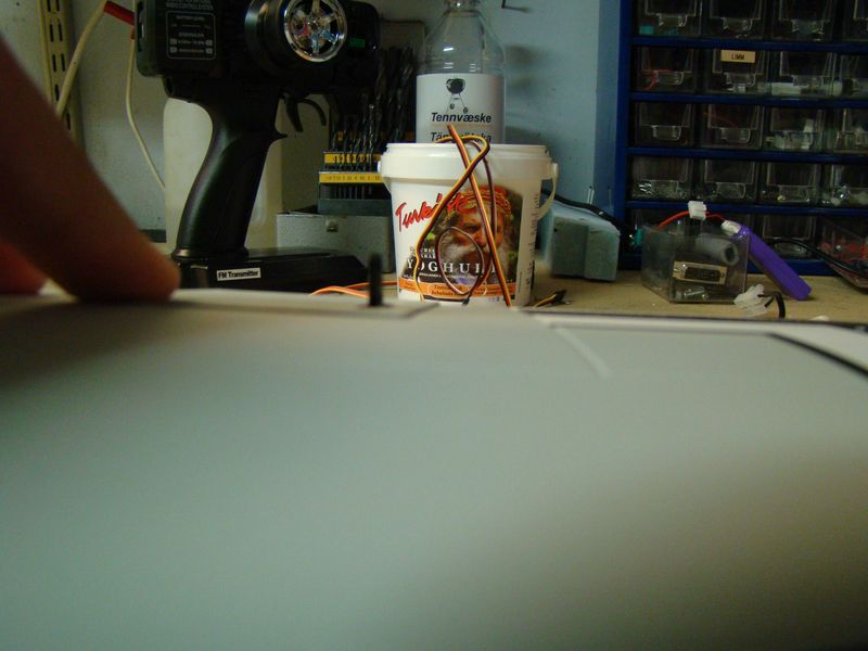

                Ska slipa lite på den ena klaffens bakkant då jag tycker den vill ta i vingen vid infällt läge. Ska mixtra lite med färgblandnigarna och se om jag inte kan få en bättre nyans av den blå/grön/grå nyansen.

                Bilder från vänster till höger;
                Ett av dom nya hålen för skeven. Ni ser skillnaden mot det gammla/fabriksborrade.

                Skevrodren limmade i vingen.
                Klaffarna limmade till vingen.

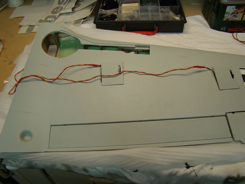

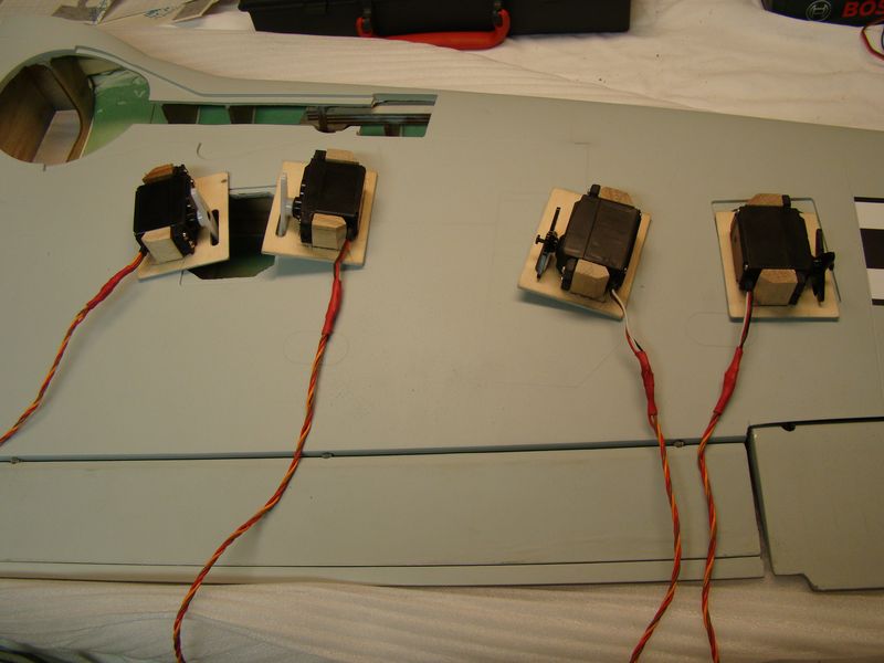

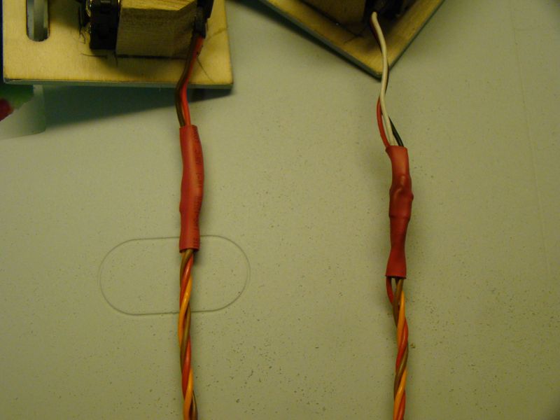

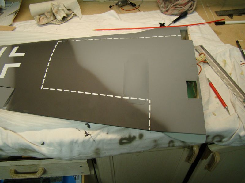

                  Nåväl. Har gjort färdigt servoluckorna och monerat servona. Har även gjort om servokablarna till vingens servon. Alltså förlängt kablarna och tagit bort kontakterna då det kommer bli en D-Sub kontakt vid vingmitten. Tror jag kommer limma i hop vinghalvorna i nästa skede och med det väntar med att montera D-Sub kontakten så jag ser exakt vart den kommer i förhållande till resten av radiomontaget i själva kroppen.

                    Bilder från servomontaget i vingarna.

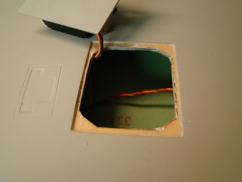

                                I går, efter dyningarna från två förtioårs kalas, blev det dock lite gjort igen :tongue:

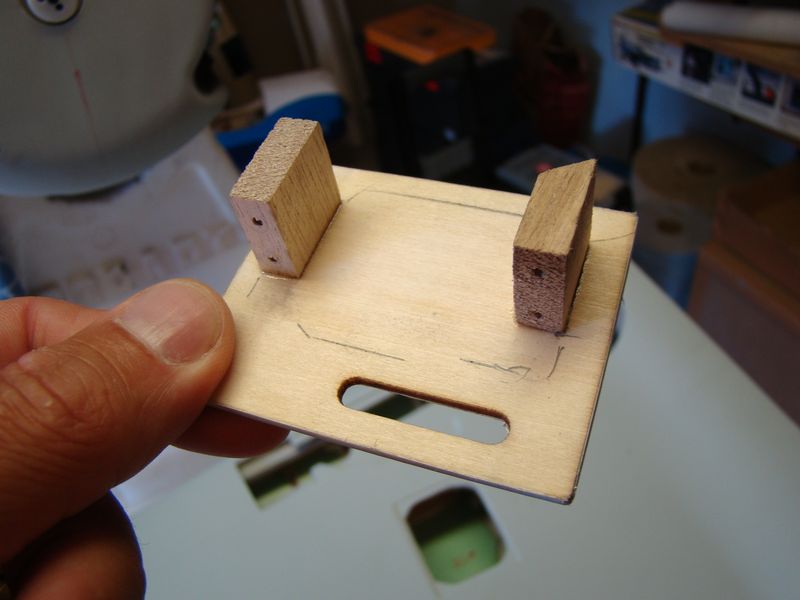

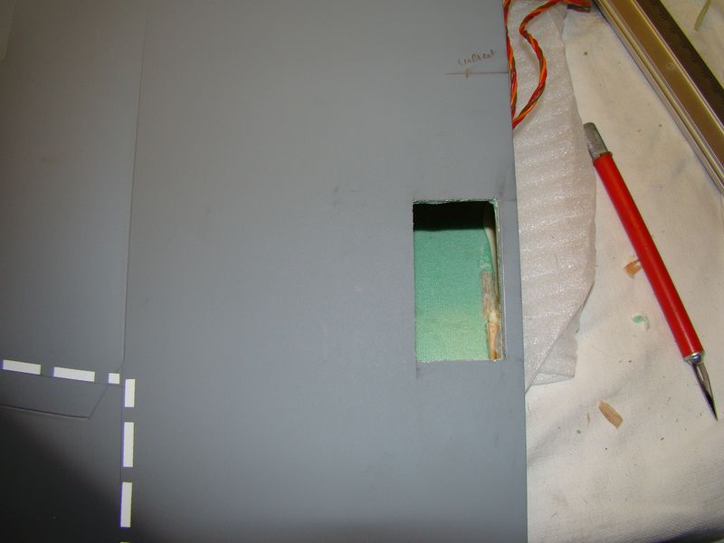

                                Monterade servoluckorna, men den ena luckan gick inte riktigt ner som den skulle. För mycket plast/spackel där luckan skulle sitta så det blev till att sprätta lite.

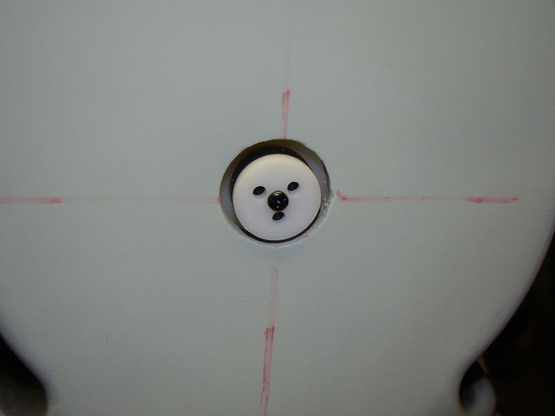

                                Tog även upp hålet i vingen för den kommande kontakten för vingens fyra servon.
                                Hoppas på montering av vinghalvorna i morgon.
                                Från vänster.
                                Luckan aningen för hög.
                                Skrapat bort plasten/spacklet från luckans anliggningsyta.
                                Svårt att visa men nu passar luckan som den ska.
                                Hålet som kommer rymma D-Sub kontakten DB-15.
                                Och hur det ser ut på lite avstånd.
