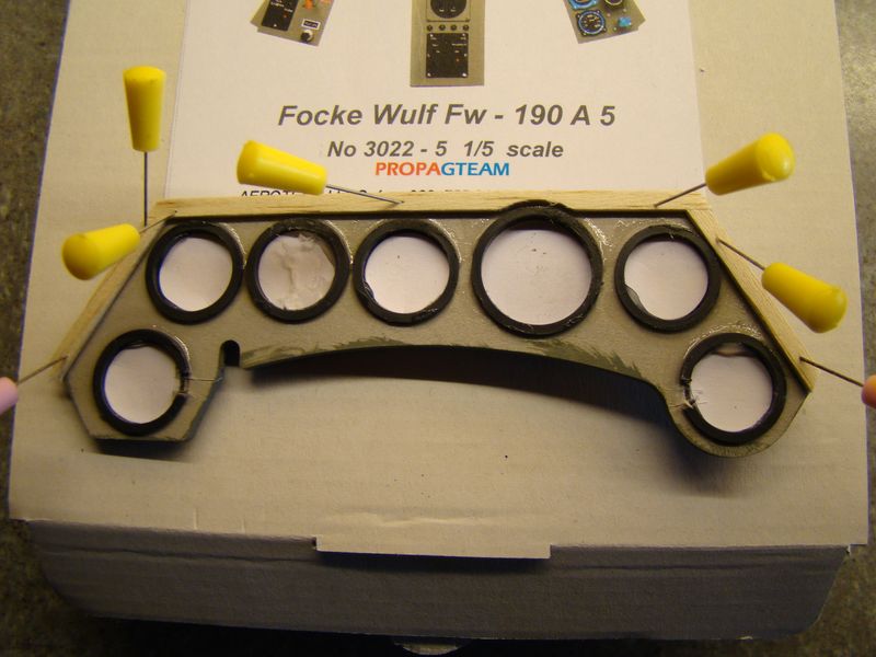

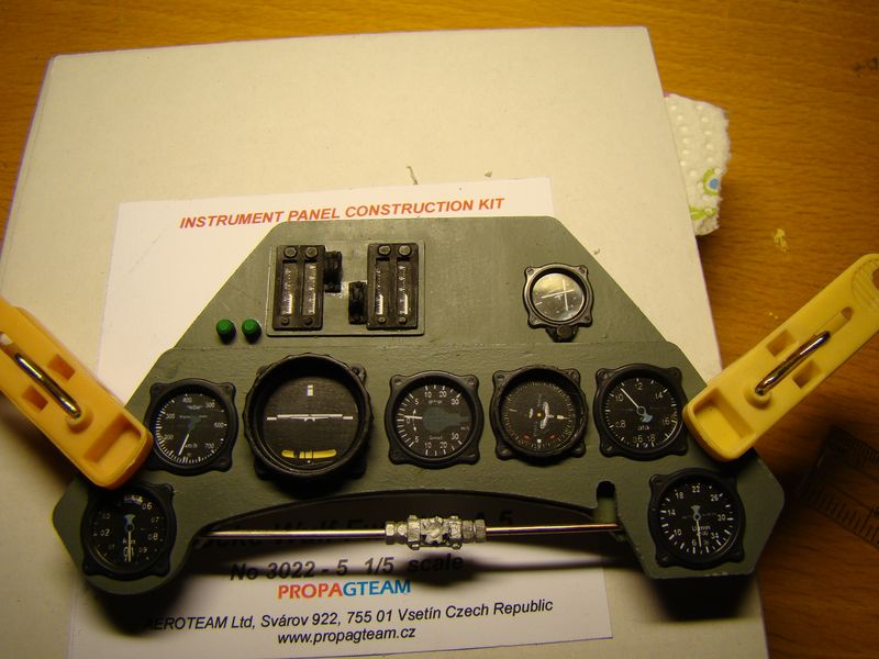

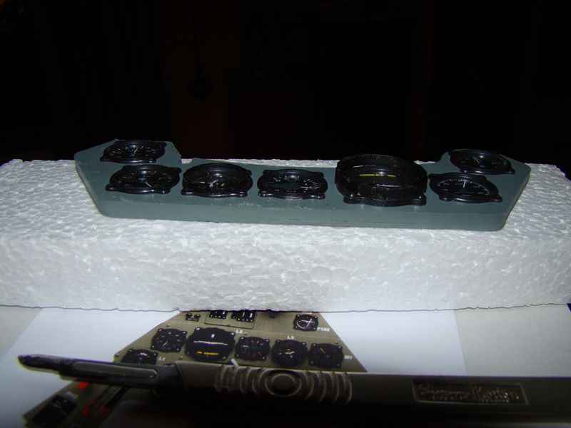

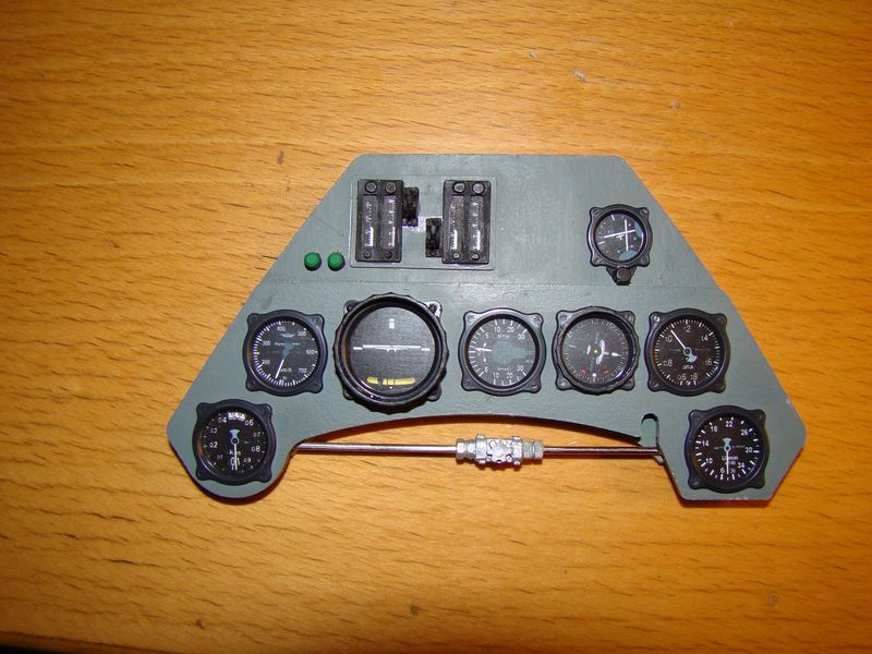

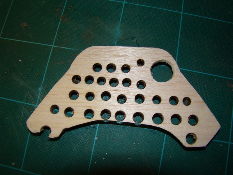

        *Fortsatte i går med ett ramverk på mellersta panelen som jag limmade på plats med 15min epoxy.
        *När det torkat så målade jag trälisten och slipade ytan på den övre panelen där den mellersta ska limmas fast samt skar bort lite "dö" panel.
        *Monterade sedan röret med ventilen till "Scheiben spulung" viket jag inte vet vad det betyder men tror det har med någonform av defroster till vindrutan att göra. Vad jag vet så har FW190 rör i underkant och runt på vindrutans utsida som spolar varmluft (tror jag) på rutorna som någon form av defroster. Kan vara så att denna ventil har med det att göra.
        *Slutligen så monterade jag ihop mellersta och övre panelerna till en panel, den som nu blir den övre panelen. Rörigt?

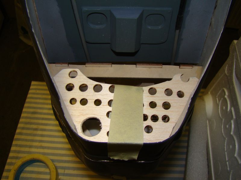

        Har i kväll kollat passformen på panelen i cockpit, utsökt :lollypop:
        Behöver inte slipa på panelen för att få den att passa i modellen. Däremot så behöver jag någonting att montera den i mot. Ska i morgon börja göra block som ska limmas i kroppen med epoxy, som jag i sin tur limmar panelen i mot. Nu uppstår dock ett dilemma. Kanske är det dags, efter att blocken passats in och limmats i kroppen, att färdigställa panelen helt innan den limmas på plats? Tror det. Kan bli marigt att få det snyggt med touch up målning och vädring på plats samt även besvärligt att limma dit dom få detaljerna som kvarstår på den övre panelen, plus panelens skyltar.
        Nåväl, får jag bara montageblocken på rätt plats borde resten bli en baggis
        Puh, jobbbigt mycket text, här kommer bilderna.

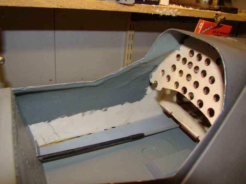

          Nåja, det jag gjorde var att få till en platta som jag kan montera övre panelen på. Det gäller ju att den sitter rakt & rätt då den blir guide för den undre panelen. Blev en del mätande och några svordommar innan jag fick den passa och kunde limma dit den.
          I nästa skede kommer jag nu att färdigställa övre panelen och sedan slutgiltligen limma den på plats. Ska bara måla sittbrunn innan själva monteringen sker. I den vevan kommer även den undre panelen att passas in. Den kommer dock bara fästas med ett balsa block på vardera sida och kommer inte behöva något mer stöd. Hoppas panelen kommer på plats inom denna vecka.

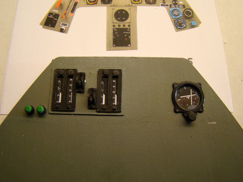

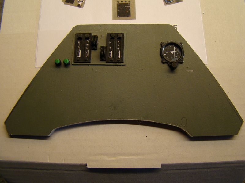

                        Härom dagen målade jag sittbrunnen med den färg som övriga cockpit har.
                        Under förmiddagen har jag även sysslat med lite bygge på instrumentpanelen. Hoppas på att få dom sista skyltarna och detaljerna på plats i morgon, för att sedan börja applicera "slitage"
                        Det börjar dra i tarmen att få börja med sidopanelerna, vilket jag tror kommer gå mycket fortare att bygga och få på plats.
                          #177
                          Då har kvällen framför tv'n blivit lite produktiv trotts allt. Pga trottsiga barn blev det inget fortsatt Mustang bygge i kväll som var planerat.
                          Men när väl dom små ski.. hm, änglarna somnat tog jag fram mitt cockpitkit igen.

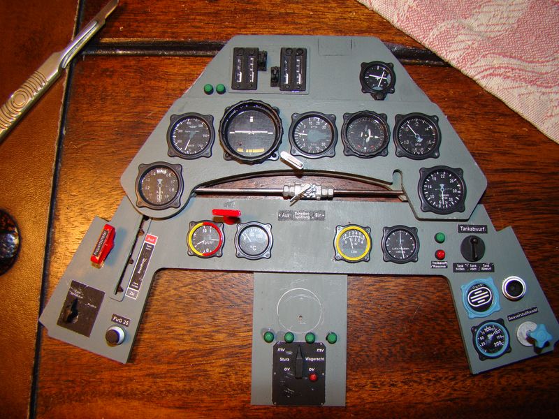

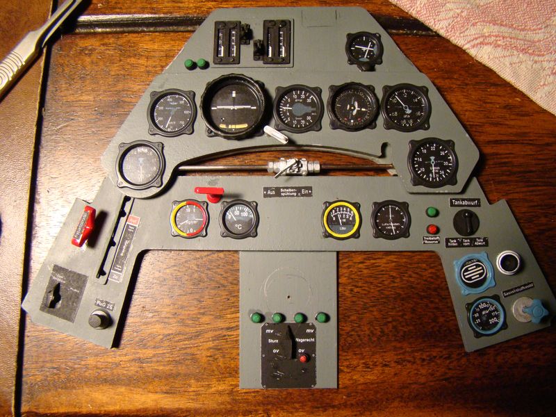

                          Allt utom ett instrument (Ni kan se blyerts ringen) samt ett reglage som kräver ett balsablock att fästa det i har blivit monterat. Även dom små skyltarna har kommit på plats.
                          Märkte omgående att det var hyfsat lätt att skapa skav på dom svarta skyltarna. Skrapade försiktigt med baksidan av skalpelen, och vips så vart det skav märken som inte alls blev för skarpa i konturerna.
                          Nu ska det på lite aluminium färg som skapar lite slitage på själva reglagen samt touch-up målning här och där då jag lyckades söla lite med limmet.
                          Borde få instrumentpanelen klar inom några dagar samt monterat innan veckan är slut. Sen kör jag loss på sidopanelerna.
                          Två ganska lika bilder på panelen i helhet.
