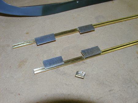

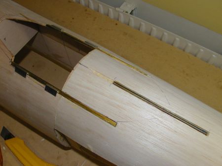

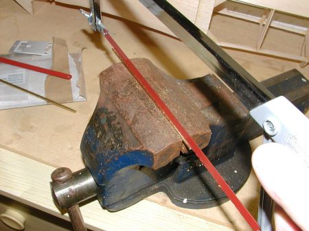

    Till min 1/6,5 Tempest (som tar alldeles för lång tid) gjorde jag egna skenor, fungerade faktiskt bra att ta upp spåret med en vanlig bågfil. Ev. grader togs bort med en fil. Tog bara typ 10 minuter att göra!

      Det där såg mycket intresant ut Christer. Men vad är det för material du sågar spåret i? Fyrkants rör av mässing eller?
        #108
        F'låt glömde det! Men exaktemente, fyrkantsrör av mässing, dimension 5 x 2,5 mm (eller 3 mm, mätte precis med tumstock) på min modell.
        Gjorde först två "hack" i varje ände på skenan, EXAKT i centrum. Sen var det ganska enkelt att använda dom som guide för att såga längs hela skenan eftersom sågbladet är längre än skenan..... Låter värre än det är, prova!!

          Perfekt, ska försöka få tag på sådant "rör" och börja fila lite på denna lösning.
          Fick en länk av Sotarn med liknande lösning. Tror nog detta är metoden för mej.

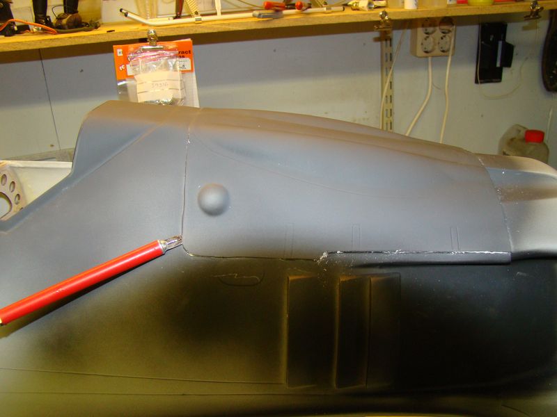

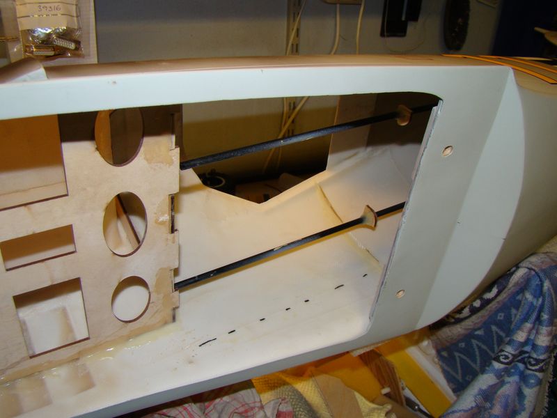

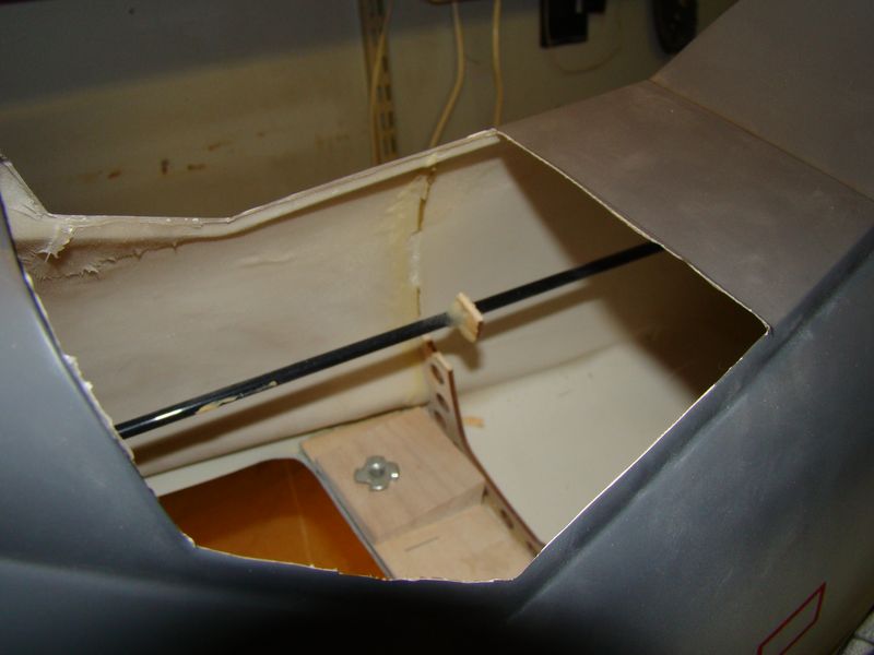

                Fick en ny ide' i veckan efter jag läst om hur en kille gjorde med sin 1:4 190a. På den modellen var luckan över nos kulsprutorna öpnningsbar, och under den så fans påfyllning av bränsle, luft, ackvarnanre, laddutag mm mm. Tänkte att det kanske skulle gå att få till på denna kärra. När jag således i Tisdagskväll höll på att grundmåla cockpitkittet så klämde jag lite extra på nosen och fann en möjlig lösning. Under servobryggan så är skrovet plant, men på utsidan så följer det konturen av kroppen :alberteinstein:och hårddisken började jobba febrilt.
                I dag tog jag beslutet att sätta min skalpell alias dr Mengele i Wulfen. Och, voila. Perfekt.
                I det nya utrymme som nu öppnat sej kommer i framatiden även på denna kärra att husera div strömbrytare, påfyllnings anordningar ackvakt ets etc. Möjligheterna blev helt plötsligt enorma på det planet nu.
                Ska även erkänna att jag kom i kontakt med en kille från Shweich (Eller hur det nu stavas :stupido2 som kom på samma ide' med samma modell.
                Sökte på alla tänkbara forum om detta i torsdag efter jobbet och hittade då denna kille, mailade honom och han svarade mej senare i går.
                Bildern, från vänster.
                Spottade i nävarna och satte kniven till verket.

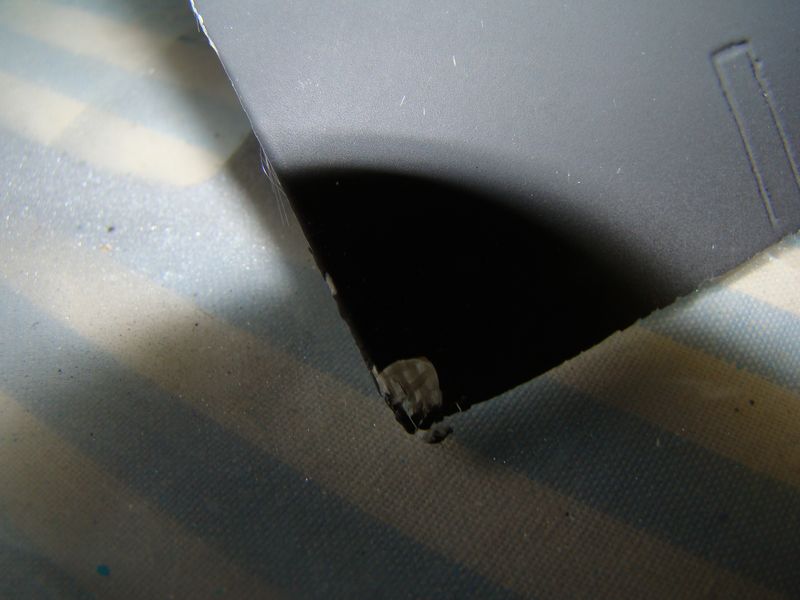

                Voila, Wulfen skalperad. Med possitivt resultat.
                Lucka frilagd. Kommer tillverka två spant till denna, ett fram och ett bak.
                Enda som inte blev bra. Gellcoten lossnade lite i ena hörnet. Lätt fixat med lite färg och "Washing" senare.

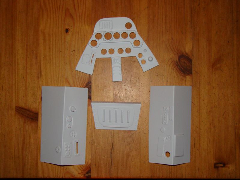

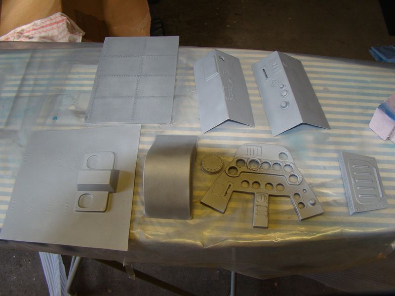

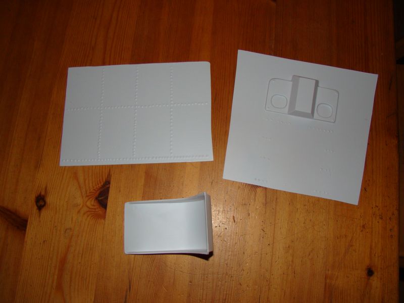

                  Har även slipat och "grundmålat" cockpitkittet. Målade i tisdagskväll.
                  Grundmåla har jag iofs gjort, fast inte med någon primer, utan med Humbrol #56 Aluminium färg. Läste detta på en sida som sålde cockpitkit och att man skulle grunda med någon silver eller alu färg för att lättare kunna få till skav och förslitningar. Tänkte nu på eftemiddagen att måla delarna i sina rätta färger, men...
                  Matt svart, slut. Interiör grå/grön, torkad. :banghead: Blev till att maila en beställning till Hobbybokhandeln. Har jag tur ligger färgerna i brevlådan på tisdag.

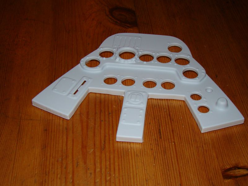

                  Har även sen tidigare dömt ut dom sk instrumenten som följde med till kittet så i dag beställde jag nya intrument från inZpan.com
                  Efter jag lagt ordern blev jag kontaktad av deras suport och ombedd att delta i en live chat med en av deras suport operatörer. Skumt men ok tänkte jag. Men det var helt ok. Någon på detta företaget har sett mina inlägg på RCU samt på detta forum om KMP/ESM FW190 och dom ville bara fråga om jag kunde mäta mitt utrymme i modellen där delarna till cockpit ska sitta. Dom tror nämligen att deras kitt, som endast kostar ca 225 pund :scared:, passar. Jag svarade Ja så klart, alltid kul att hjälpa till.
                  Och som tack skulle dom skicka med en del skala options i min beställning, "For free ofcourse" Skulle bla vara dekaler samt text etiketter att fästa på modellen om jag förstog det hela rätt.
                  Nåväl, nu är mitt kitt slipat och grundat, väntar som sagt på färg. Men det ska ju inte hindra att jag så smått kan börja anpassa delarna i modellen samt tillverka monterings/fäst plattor för delarna. Ska försöka komma i gång med det imorgon. Det är ju "lite" som ska byggas om i kroppen för att få in cockpit.

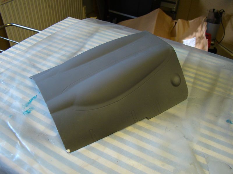

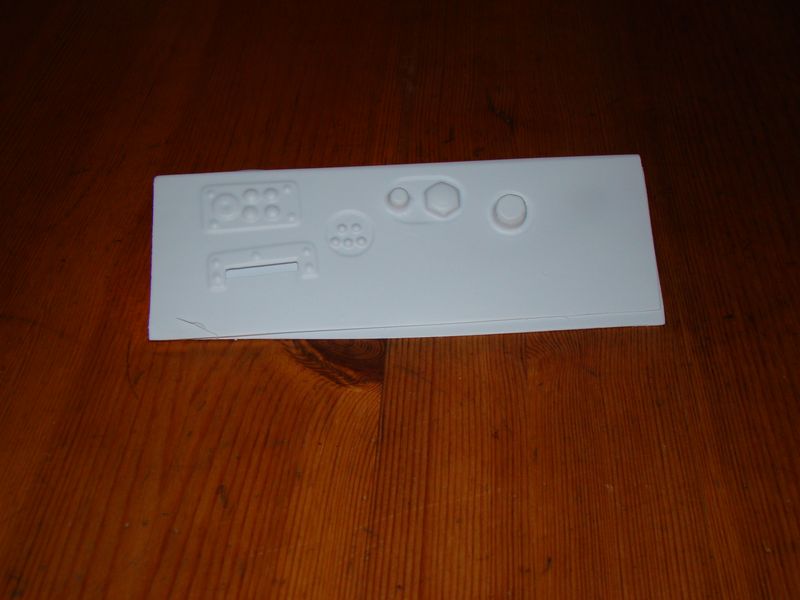

                  Bilder från vänster.
                  Sidopanel.
                  Instrumentpanel.
                  Instrumentpanel, sidopaneler och bakre övre golv/hatthylla.
                  Bakvägg, golvet och stolen.
                  Alla delar sprutade med Humbrol #56 aluminium färg.

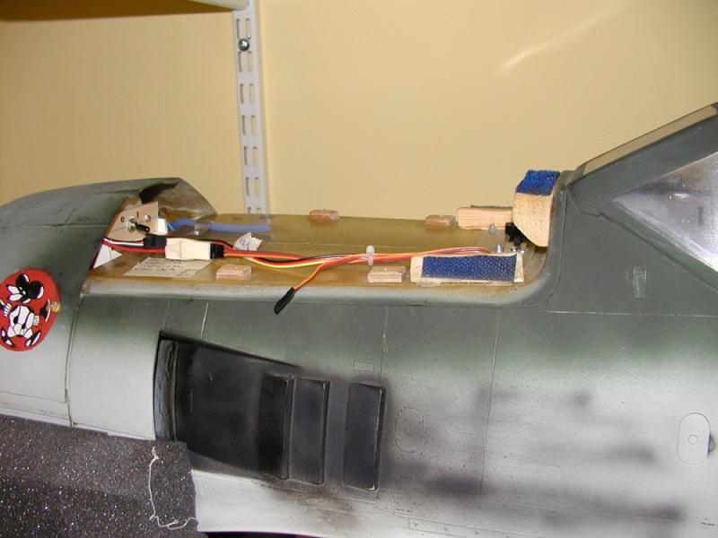

                        Jag har en sån där servicelucka på min Fw190, perfekt att lätt komma åt allt. Min skjuts in under motorkåpan och fästs sen med tre "rejäla" kardborrband. Fungerat alldels utmärkt genom alla motorkörningar och några flygningar tills.... jag vid senaste landningen upptäckte att den saknades... :scared: Och jag hade ingen aning när eller var den släppt..
                        Lyckligtvis hittades den av min mekaniker Jim när han var ute och letade efter sin bortflugna Flygande vinge! Snacka om att hitta nålen i höstacken!
                        Har sett modeller där man fäst luckan med gångjärn i bakkant, kanske nåt jag också borde göra??!!

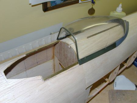

                            Ditt problem med luckan och hur du skall få den att stanna kvar påminner om kabinhuven på mitt B-25 bygge. Jag löste det så här. Och jag tror nästan att vi tänker i samma banor.
                            http://www.rcscalebuilder.com/forum/...37&PN=1&TPN=17
                            Hela kabinbygget ligger från den här sidan (sidan 17) och framåt till sidorna 19-20. Jag hoppas att det hjälper dig.

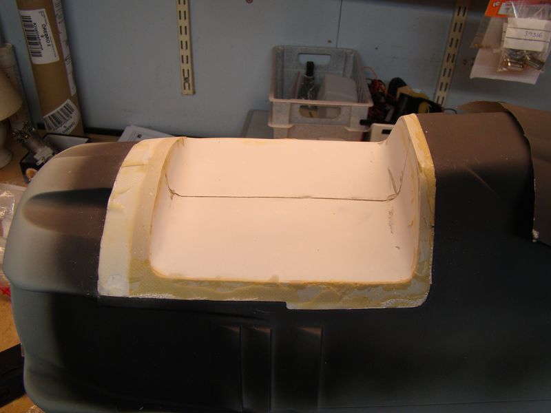

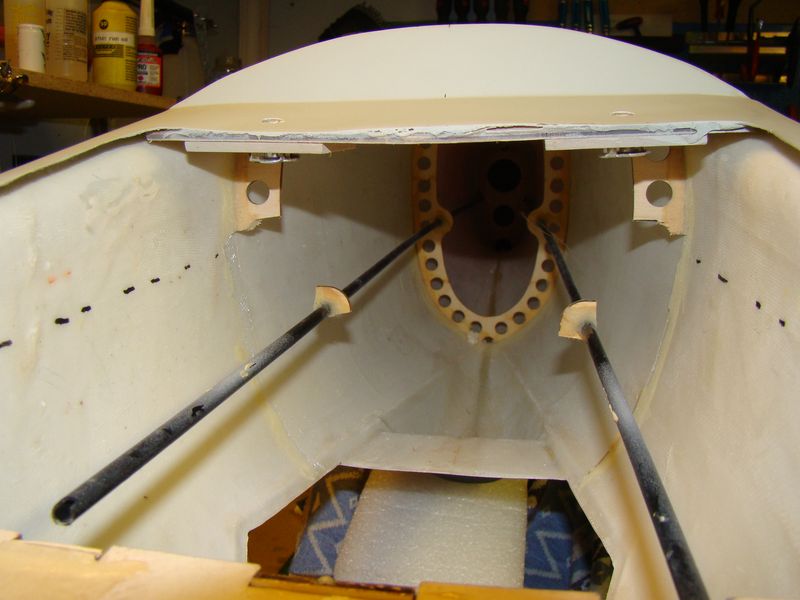

                              Sprättade bort spantet som kommer in i sittbrunnen samt förberdde för golvet.
                              Hoppas att det släpper med tiden för bygget nu, det här känns riktigt kul med cockpit bygget :hahaha:
                              Och så lite bilder.
                              Stötstängsrören frilagda från två spant. Det svarta strecken visar var cockpitgolvet hamnar på ett ungefär.
                              Ytterligare en bild fast ovan på cockpit utrymmet.
                              Och hur det ser ut i bakkroppen.

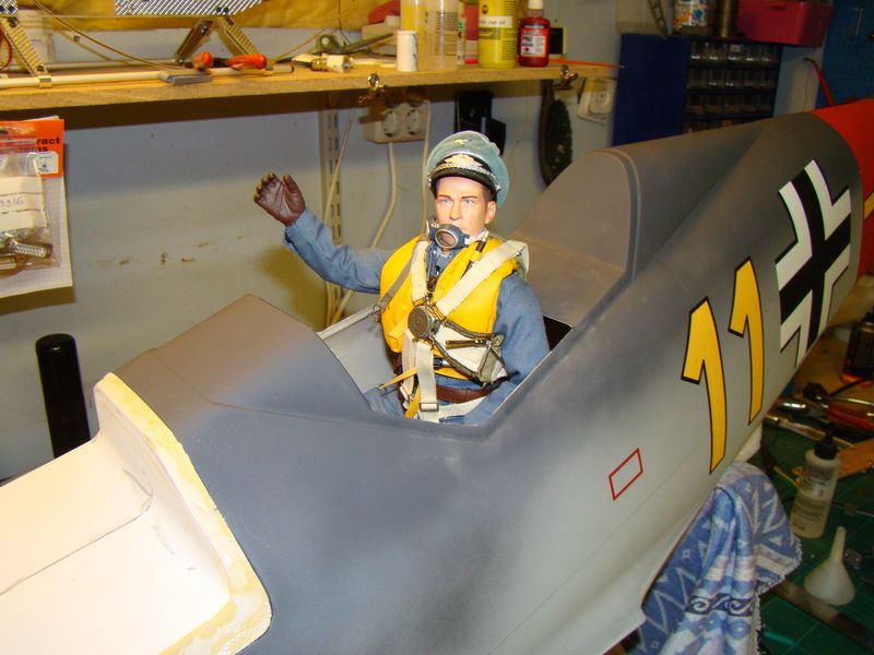

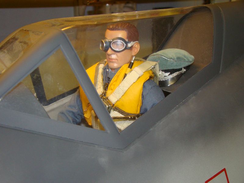

                              Herr Otto Kittel inspekterar sittbrunnen och konstaterar att han sitter lite "högt" just nu.
                              Otto stter nu i rätt höjd och brillorna samt huven på plats :crazy_pilot:

                                Det ser bra ut, Ompa!
                                Men på näst sista bilden ser det ut som om piloten redan ropar på hjälp..:lollypop:
