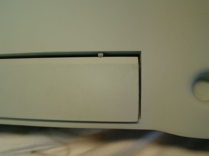

        Först en bild på det jag nämnde tidigare att hålen för klaff gångjärnen i höger vingen inte riktigt stämmer. Ska i morgon klämma i 4mm rundstav i hålen och borra nya.

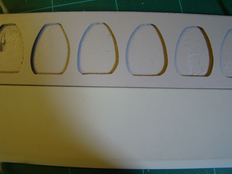

        Målade också klaffarnas insida i dag. Tyckte mej ha fått rätt brytning på färgen, men den blev ändå aningen för grå.

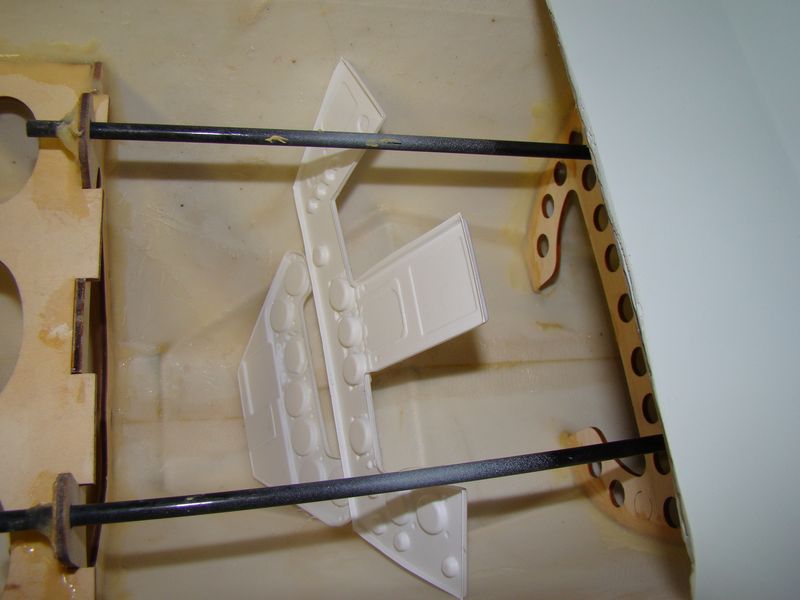

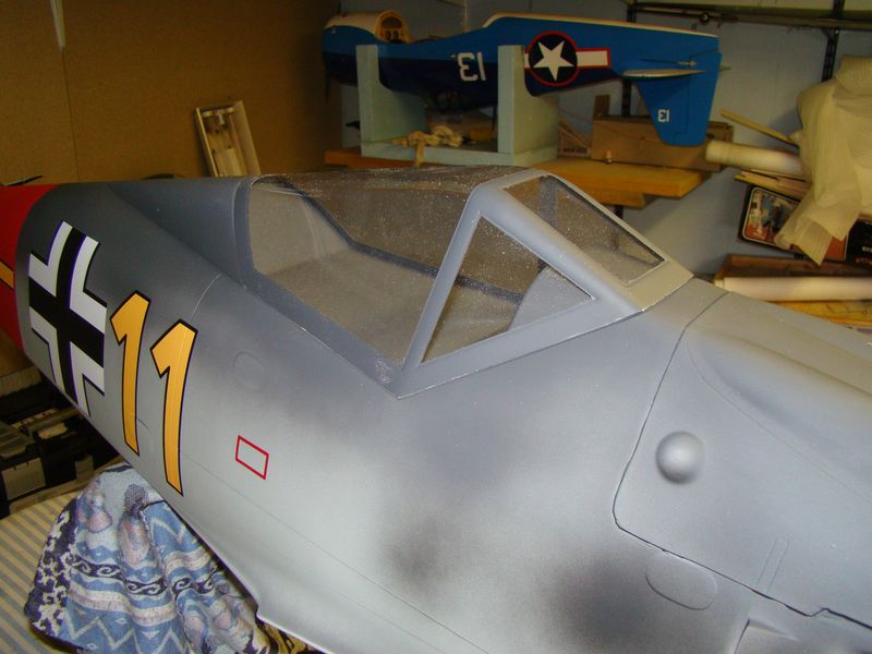

        Började så smått att flukta på kroppen och cockpit bygget, började med att klippa till huven/Canopyn.

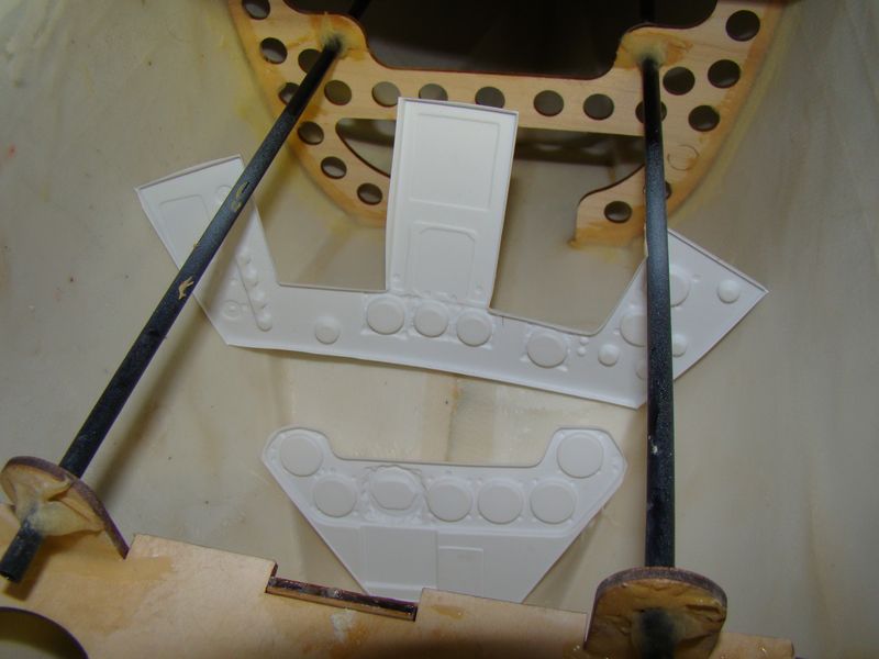

        Måttade även lite grovt med övre och undre instrumentpanelerna som är med i cockpit kittet.
        Något förstort är det men inte mycket. Blir nog mest mätarna som kan se aningen stora ut.
