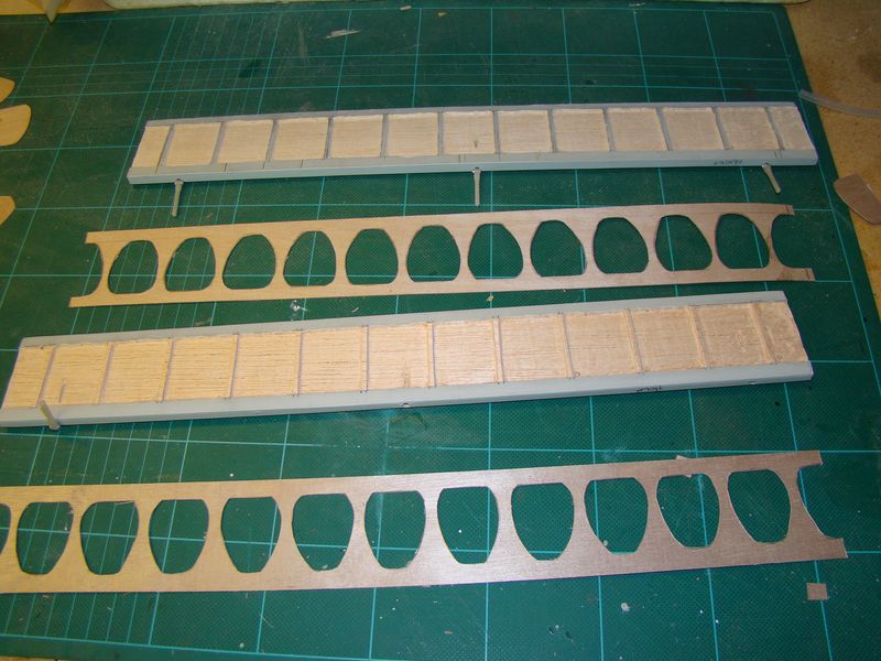

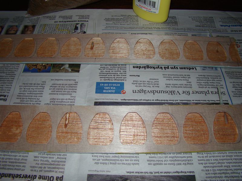

                Nu så har jag skurit ut 0,4mm plyfan som den ska vara. Endast lite putsning innan dom ska limmas på klaffarna. Ska också som jag skrev tidigare lägga ett tunt lager med epoxi där jag fräsat ur i klaffarna för att återfå lite styrka med tanke på material bortfallet.
                La även märke till att högra klaffens gångjärnshål kontra vingens gångjärnshål inte riktigt stämmer till hundra. Kommer trycka i en 4mm rundstav i två av dom tre hålen i vingen för klaffens gångjärn och sedan borra nya hål.
                Bilder på detta kommer.
                Hoppas inom kort att parlellt med vingen komma i gång med förarbetet av cockpit kittet för att sedan gå direkt på cockpit byget när vingen är klar med roder och klaff montage,samt samanfogningen av vinghalvorna.
                Bilderna visar dom urfrästa klaffarna med den nya beklädningen av 0,4mm ply.
                Närbild på fräs arbetet.

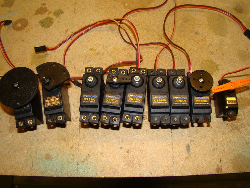

                Några servon jag hämtat upp hos en kompis och som jag tänker använda till detta projekt.

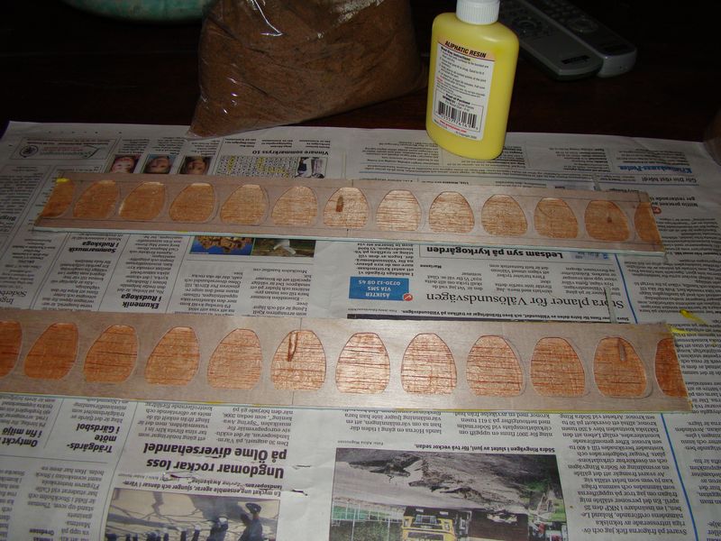

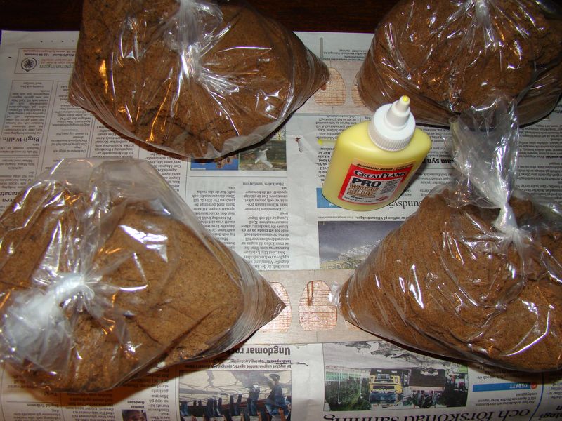

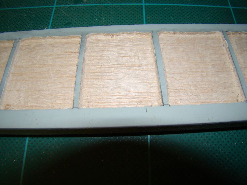

                    Så var det dags för lite update's. Inte mycket men nu är alla andra småprojekt avklarade så nu kan bygget med FW190an sätta igång på allvar hoppas jag.
                    I går kväll limmade jag dit dom bägge beklädnaderna i 0,4mm ply på klaffarna. Nu ska dom putsas lite och målas. Kommer senare i dag börja montera skevrodren i vinghalvorna, och hoppas på att det ska börja flyta på med bygget nu :toetap05:
                    Från vänster; plyfan på plats. Tyngs ner med sandpåsar.
                    Färdigt.
                    Och färdigt lite närmare.
                    Som sagt, slipning och färg på sen ska dom bara monteras på plats.

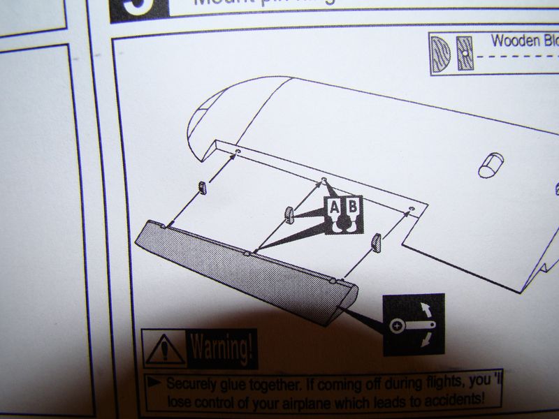

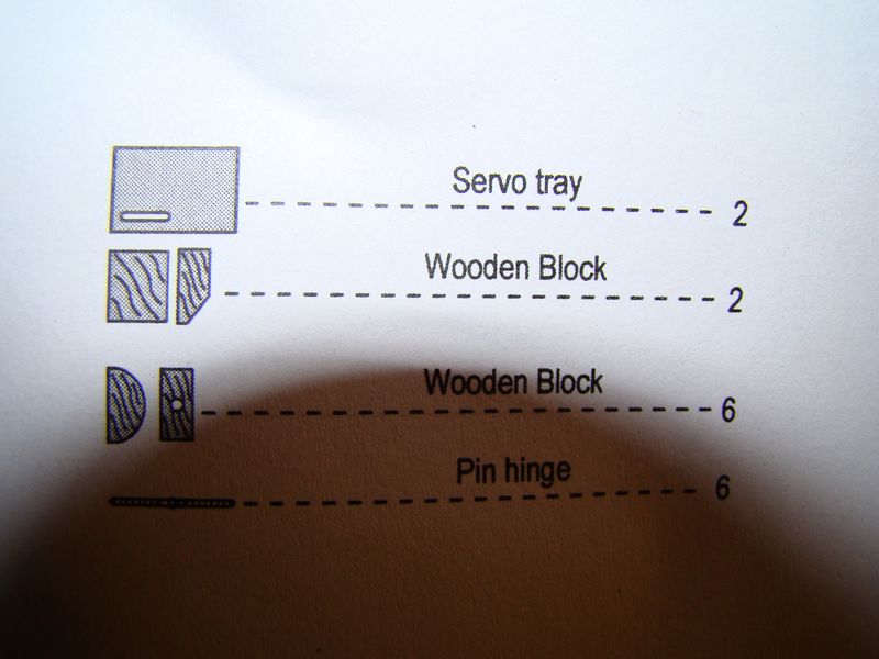

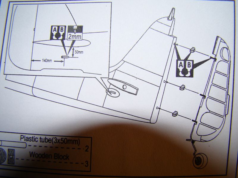

                              Om du tittar i manualen till Fokke Wulfen, sida 1 och ovanför steg 1 i rutan som beskriver vad som går åt till detta moment så ser du träklossarna jag tjötar om.
                              På vingens bakkant, trailing edge, så ska det limmas ett litet träblock som ser ut som en halvmåne med ett hål tvärs igenom vid varje gångjärn, likaså vid sidorodret, och höjdrodren tror jag. Desa små halvmåne block med ett hål tvärs igenom tillsammans med klossarna som man limmar på vingens servoluckor att skruva servona i har kommit bort. Tror att när jag städade härom sistens att den påsen måste kommit med bland smutstrasorna jag hadde låg på arbetsbänken :banghead:
                              I värsta fall får man väll göra egna men visst skulle det vara grejt om jag kunde få köpa en ny sådan sats.
                              Jag väntar spänt på svar Bokis.:o
                                #45
                                Tog ett par bilder från manualen som beskriver vad jag menar. En bild säger mer än tusen ord säjs det ju
