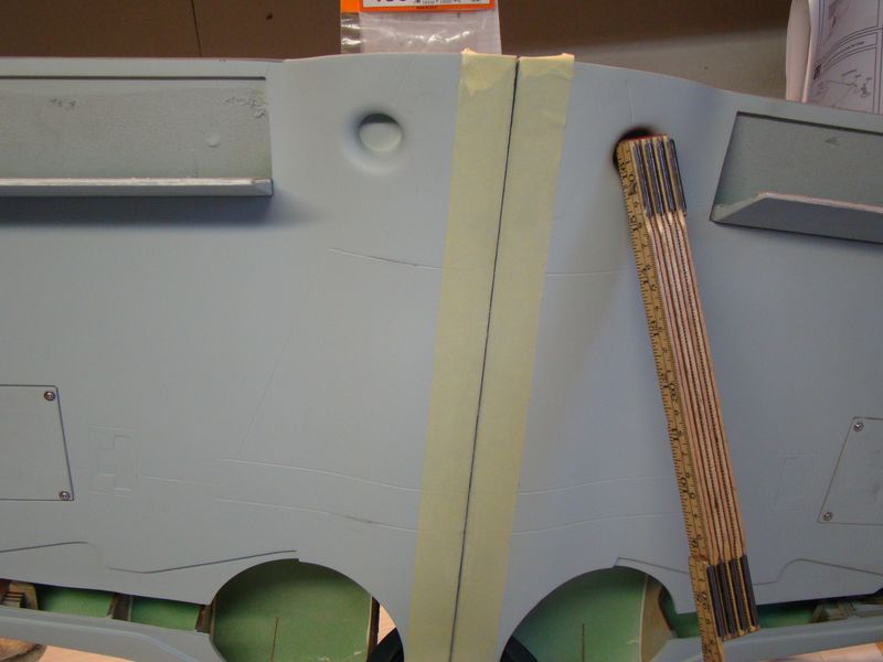

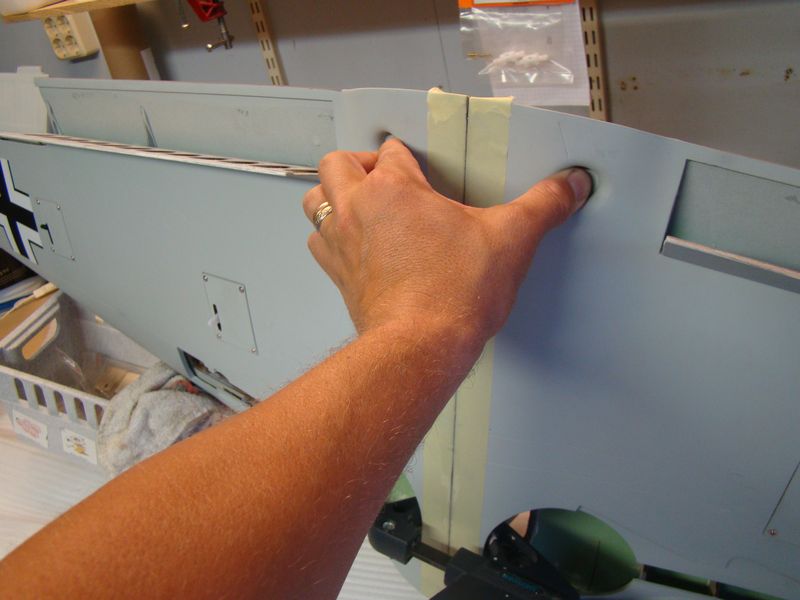

Då så har vingpanelerna nu blivit till en.
Limmat med 30 min epoxi. Väntar på att få hem D-Sub kontakterna så jag kan bygga kontakten i vingen. Tror dom kommer under första halvan av veckan som kommer.
I morgon är en annan dag som det sjöngs om, och vi får se vad som blir gjort då :toetap05:
Bilderna från vänster;
1. Vinghalvorna med skyddstape mot epoxi spill.
2. Halvorna samafogade.

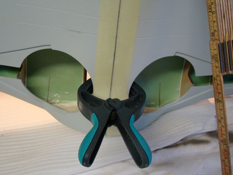

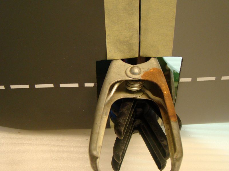

3. Klämma vid hjulbrunnarna, dock lite för klen, fick byta. Se sista bilden.
4. Denna öppning på vingens ovansida är för att bränsletanken ska få plats. Perfekt för limmklämmor.
5. Och så här fick man då stå i en halvtimme. Man kan även se den kraftigare limmklämman skymta underst i bild.

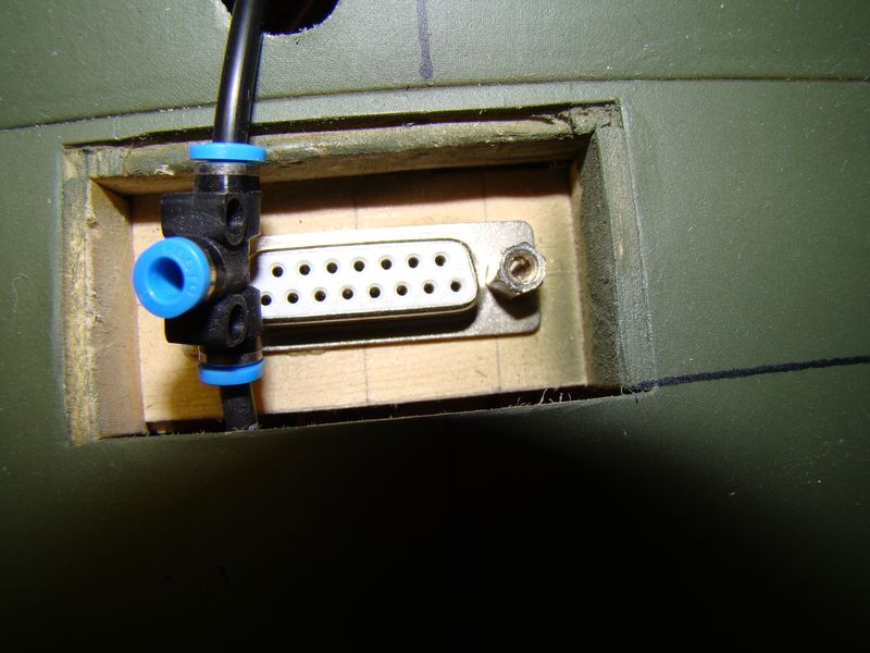

Imponerande bygge, Ompa. Sitter själv å täljer på en ganska stort bygge och blev lite intresserad av dina kontakter, kan du lägga ut en bild på dom eller finns dom hos någon handlare så man kan se hur dom ser ut?

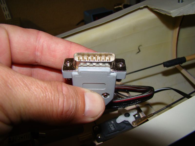

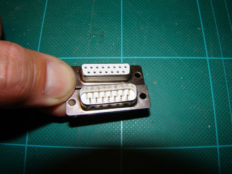

Har lite bilder och info om mina D-Sub kontakter.
Jag använder D-Sub 15, då får man plats med upp till fem servon i en sådan kontakt. Finns även nio och tjugofem. Jag köper dom på Kjell & Co och dom kostar 17kr st. Kåpan kostar också 17kr.
D-Sub 15hane har följande artikelnr: 39-315. D-Sub 15hona 39-316 och kåpan 39-317. www.kjell.com Gå in under Datorer och kringutrustning - Kablage,KVM - Kontakter - D-Sub för lödning alternativt D-Sub kåpor.
Bilder från vänster;
Kontaktparet.
Hanen med kåpa monterat i min Thunderbolt.
Honan monterad i vingen på min Thunderbolt. Skruvfästet ni ser är från en kontakt från ett skrotat grafikkort som jag limmat fast med epoxi.
