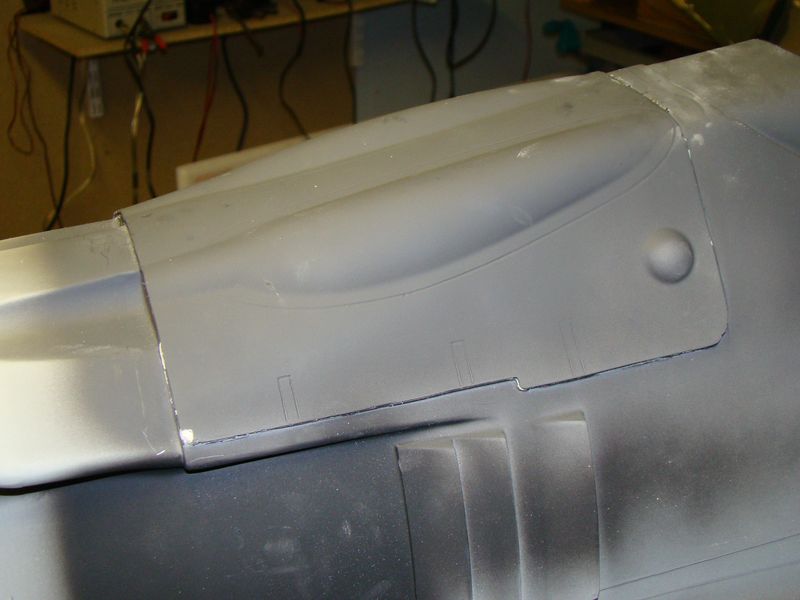

    Foto kommer på detaljerna, var så säkra.
    Kliar är bara förnamnet. Håller som bäst på med förstärkningen av utrymmet under huven. Så fort jag fått plattan på plats kastar jag mej över cockpitten igen.

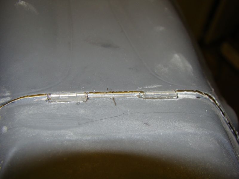

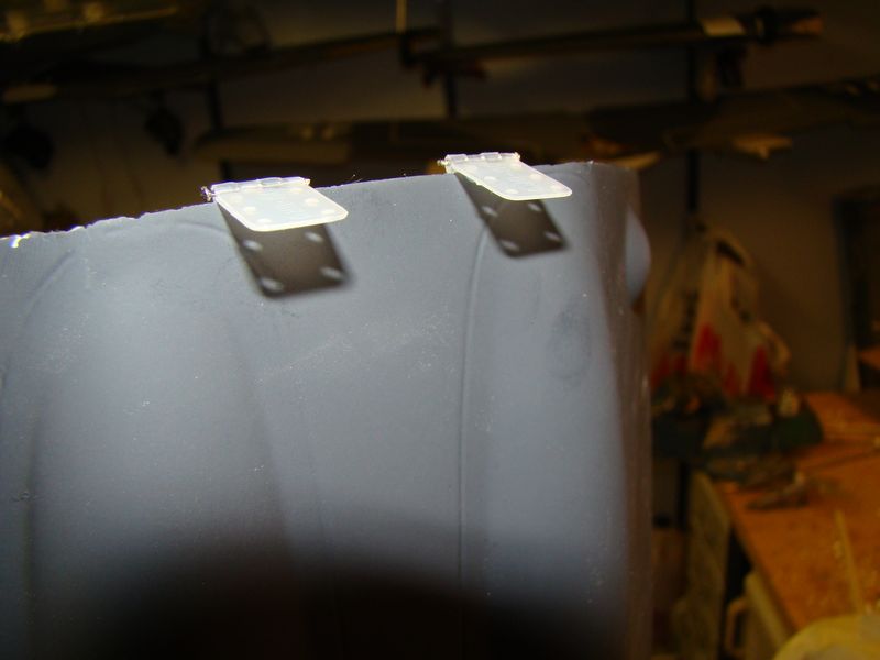

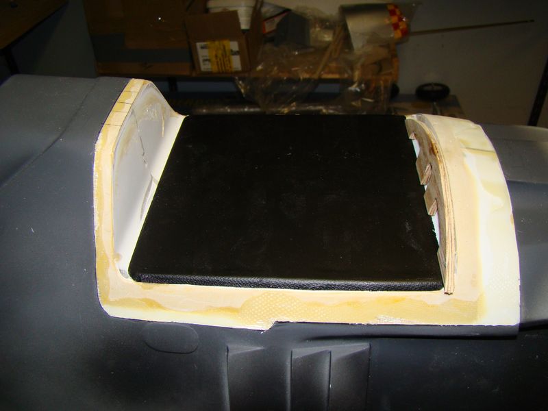

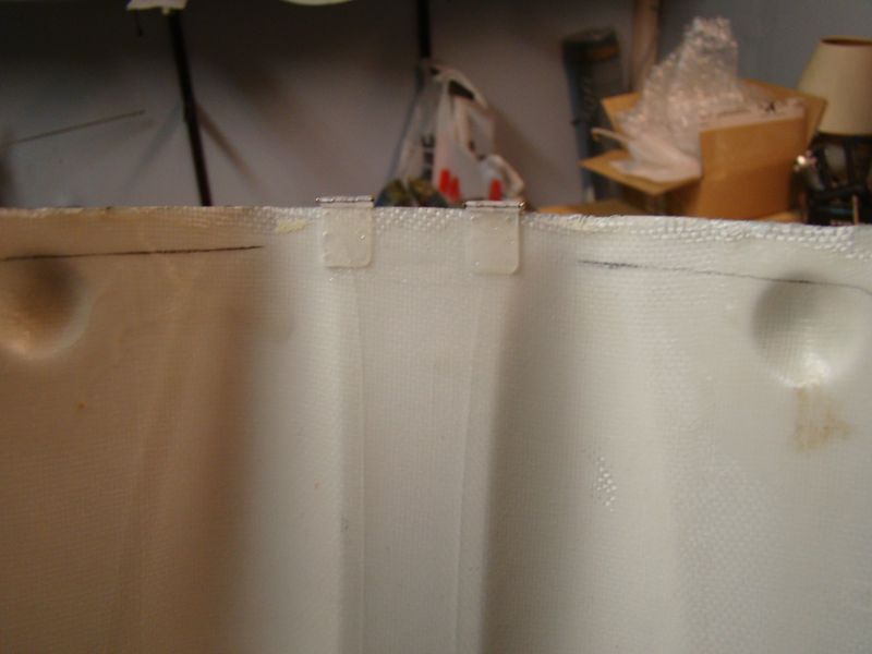

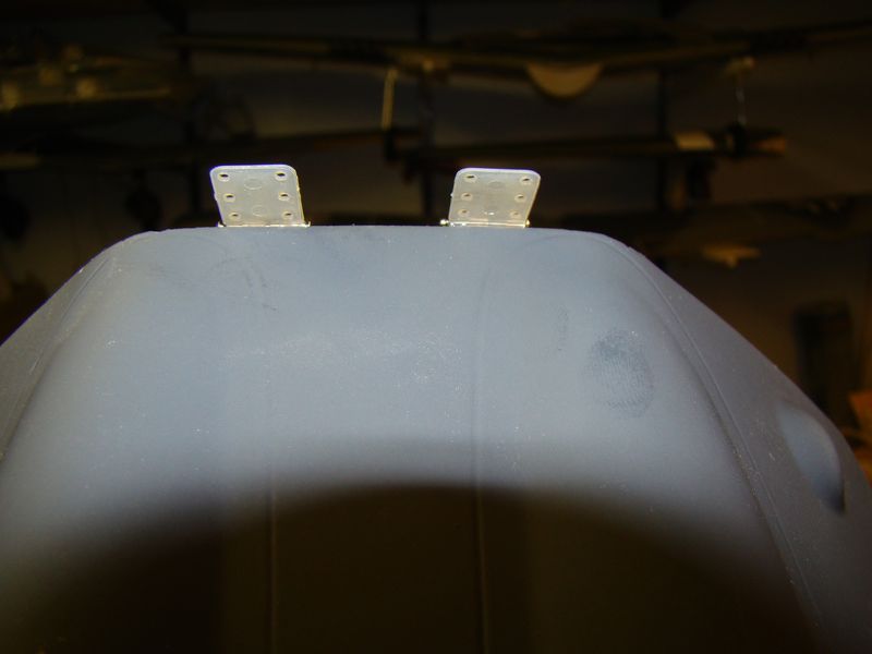

      Nu är förstärkningen till golvutrymmet under huven målat och limmat på plats.
      Har också gjort dom sista inpassningarna av spanten genom att punktlimma, spanten mot insidan av huven för att sedan testa passformen. Tagit bort och slipat, punktlimmat och testat igen. Punktlimmar gör jag med CA så klart.
      Ska göra ett ytterligare test innan spanten i luckan limmas permanent med Epoxi och microfibrer.

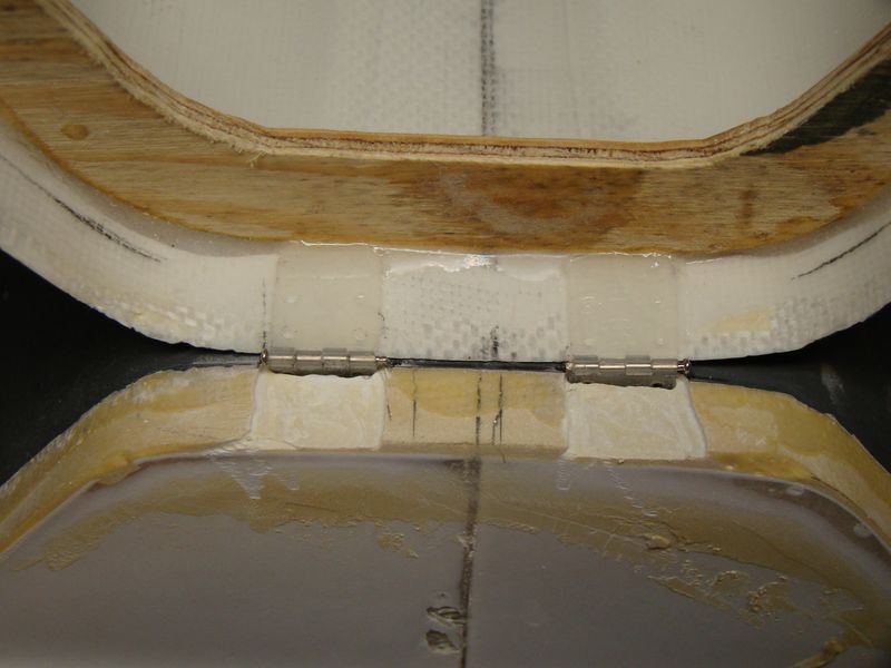

      Även gångjärnen limmades på själva huven. Man ser på bilderna att ena gångjärnet sitter aningen snett. Tur att man är morronpigg :stupid: så jag orkade lägga in bildern i datorn nu direkt på morgonen efter jag limmat det på plats så jag såg detta.
      Illade ut i hobbyrummet och vred gångjärnet rätt :nurse:
      För att skydda så att inte epoxin kommer in i själva leden av gångjärnet smörjer jag dessa med siliconefett, lederna alltså

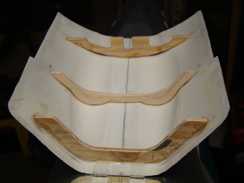

        Monterade spanten som jag tidigare tillverkat i dag. Luckan ville bogna ut en aning på mitten med dessa två spant på plats. För att testa limmade jag en 5x5mm fyrkants list tvärsöver på det stället som det bognade ut på och voila, luckan satt som en smäck. Tyvärr kom listen någon mm för långt ner så den tar i själva golvet.
        Håller nu som bäst på att göra ett ytterligare spant i mitten av luckan för att få den sitta rätt.

          Jorå, när mattläggaren flytt sin kos i måndags kväll fick jag det tredje spantet på plats i huven.
          Fick dock fräsa ur i kroppen för att sänka ner gångjärnen, annars ville luckan hamna lite högt och inte passa som den var tänkt.
          Fräste ur i går men ser nu i dag att jag får bredda spåret en aning där själva leden för gångjärnet sitter. Fattas någon mm på var sida om bägge gångjärnen.
          Annars verkar luckan sitta som den ska.

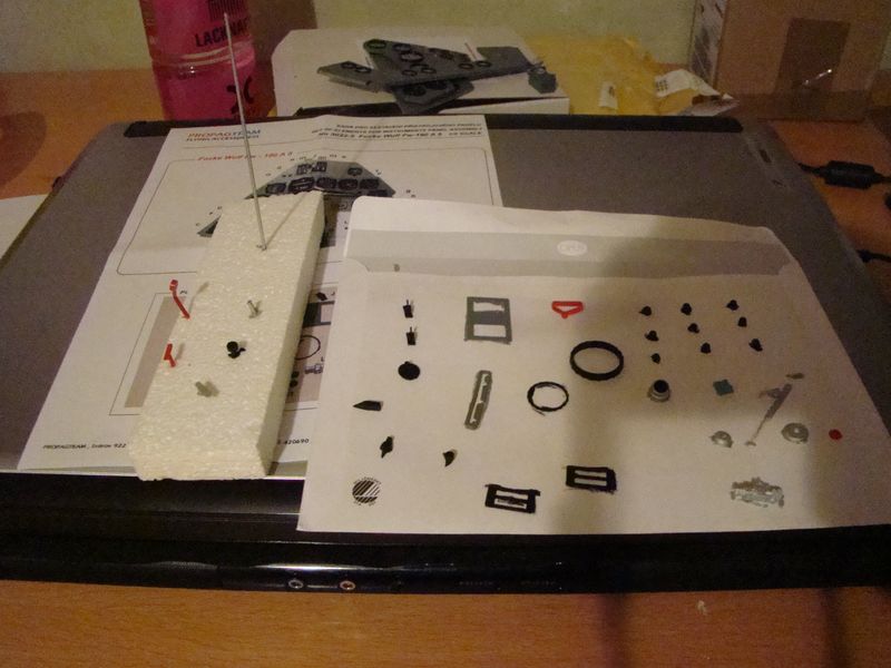

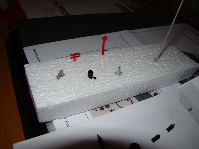

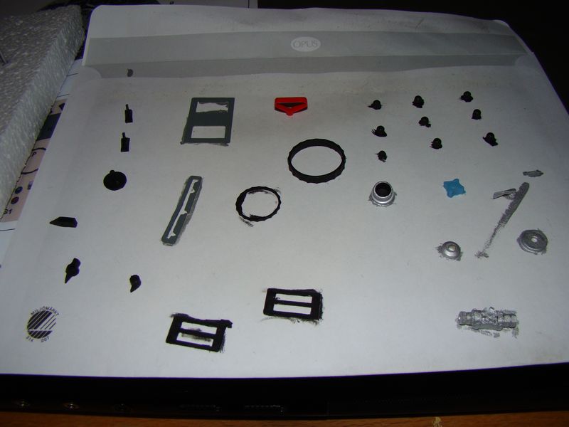

                  Jaha, då har det blivit julafton ano 2008. Skinkan är klar och alla klappar inslagna. Tomte utstyrseln preparerad ute i hobbyrummet, kvällens glögg är på upphälning, granen klädd och lite målat på cockpitkitet, fast måla gjorde jag iofs i går... :sarcastic:
                  Ja som sagt så målade jag delarna till instrumentpanelen, de enda som är kvar att måla innan det monteras på plats är dom nio svarta indikerings lampor som man kan se som små svarta "pluppar" uppe till höger på bilderna. Några ska få grönt ljus och andra rött. Även fyra instrumentramar ska målas i annan färg.

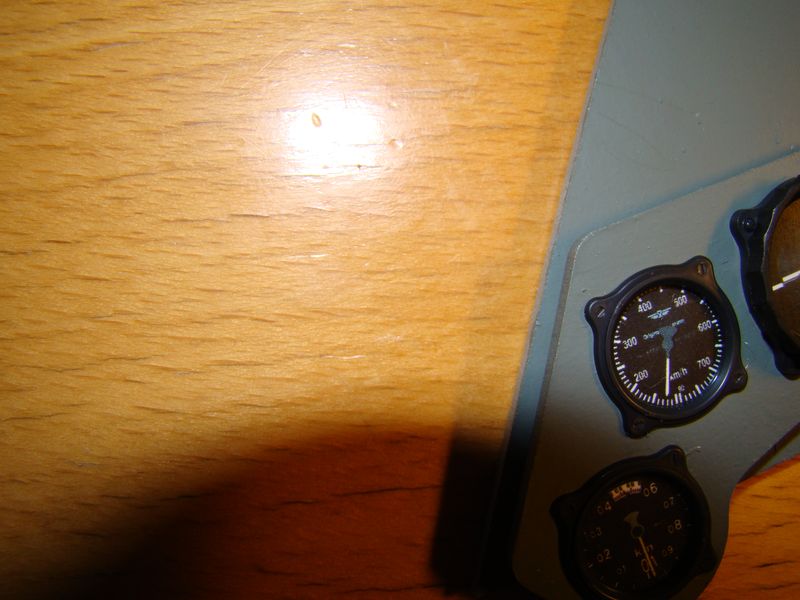

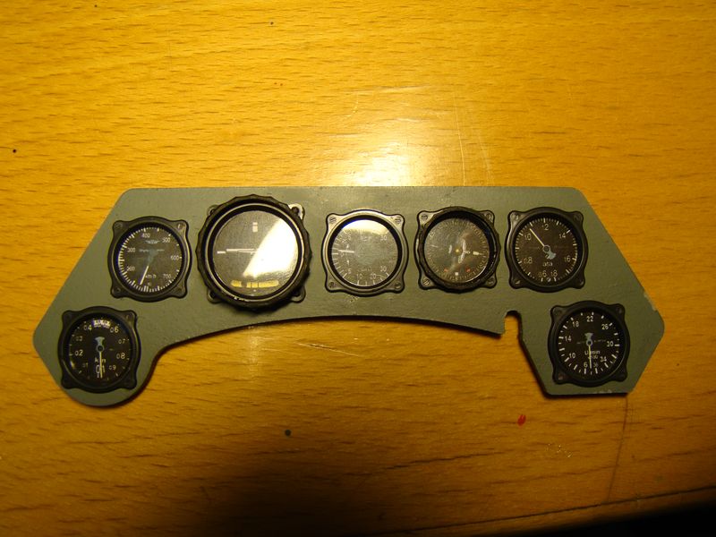

                    Nåja, lite orkar man ju. Så jag började i går att limma instrumenten till instrumentpanelen. Limmat med medium CA men fick således en katt med i limmandet :secruity:
                    Resultat, kattskrället trampade på panelens baksida innan limmet torkat. Två mätare vred sej fick jag nu se i dag när jag började måla, dom sitter alltså inte riktigt rätt.
                    Min fråga är nu således, kan man lösa upp ca med debonder hur långtid som helst efteråt man limmat?? (Måste först köpa debonder i så fall)
                      #160
                      Hup, det har ordnat sej med instrumenten
                      Skar helt enkelt loss instrument tavlan bakifrån, lade den rätt och tog en klick med silicone som håller den på plats utan att fukta igenom. Gick smidigt.

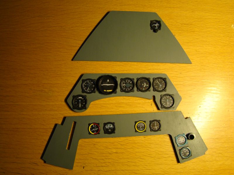

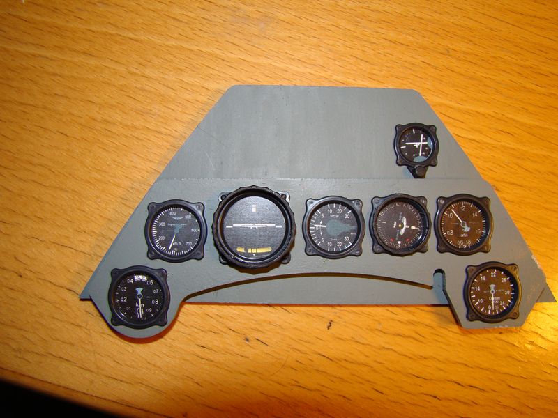

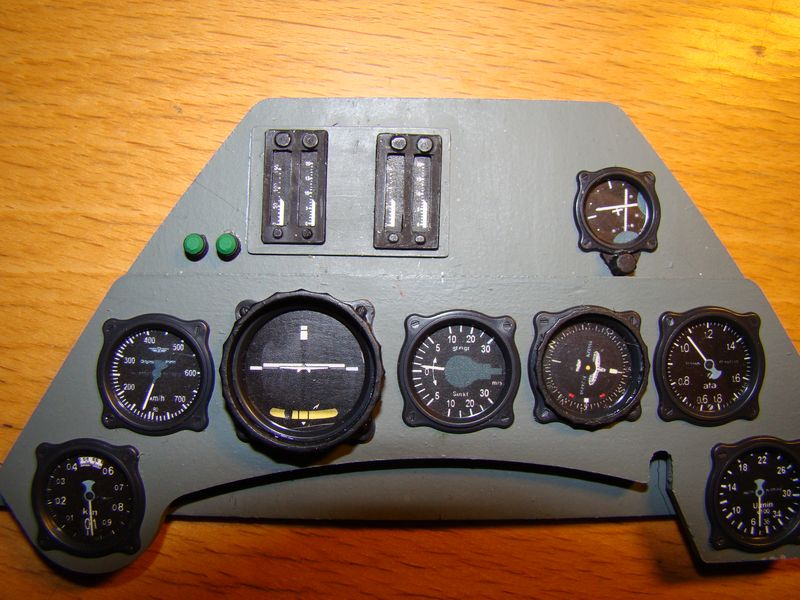

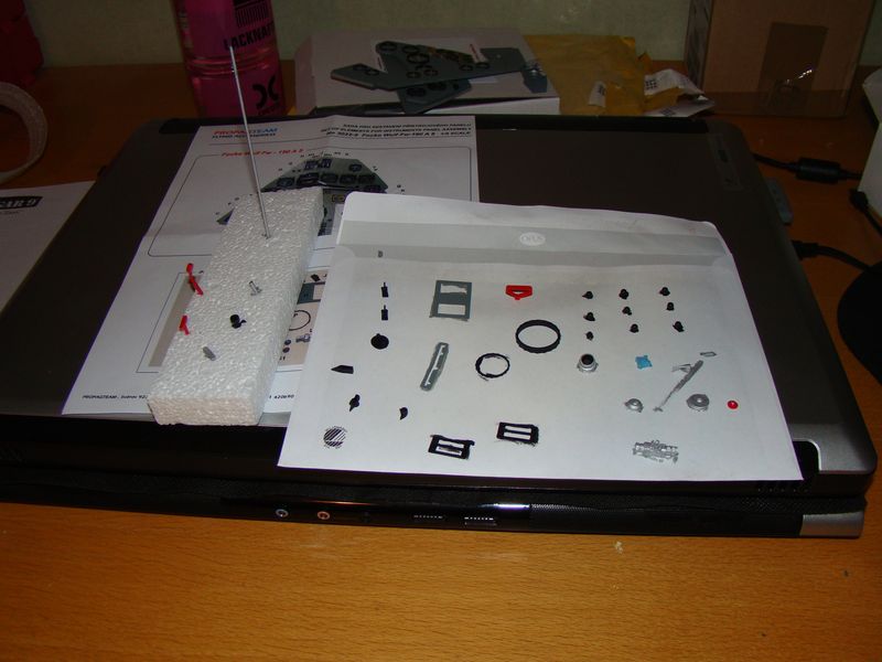

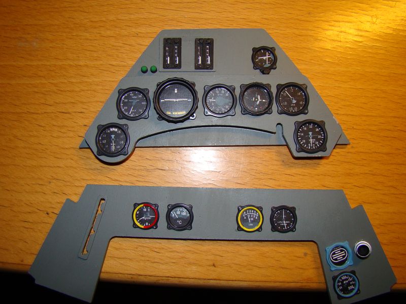

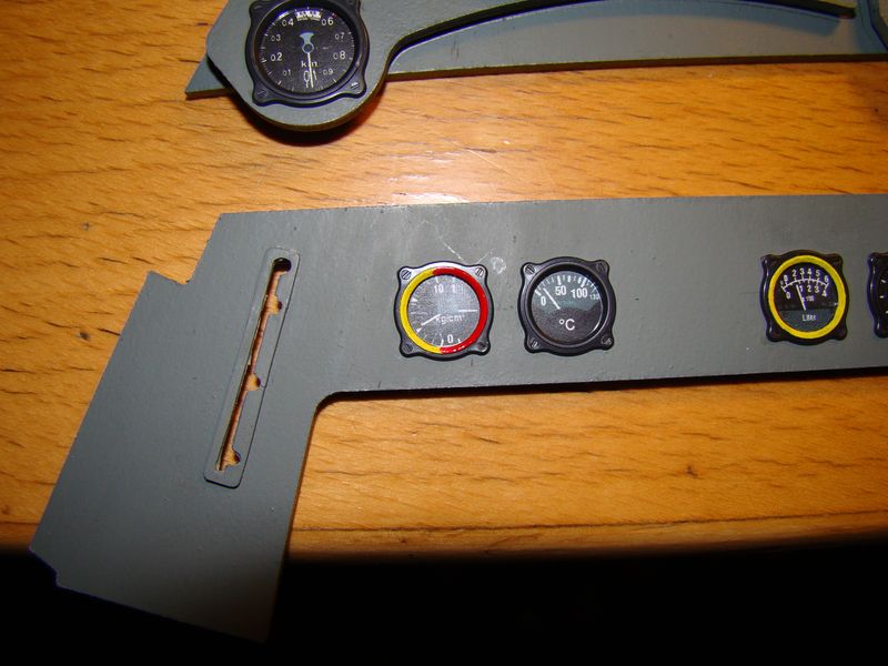

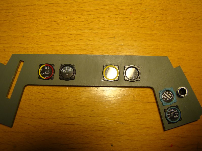

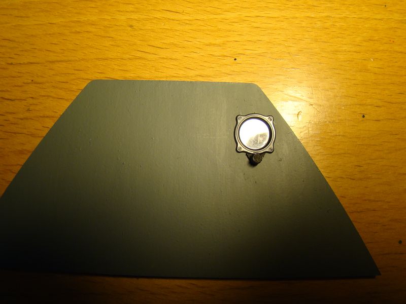

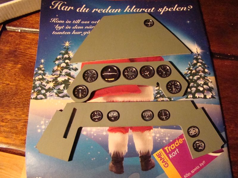

                          Så har det då blivit dags för några få uppdateringar igen.
                          Har målat dom instrument som ska samt börjat montera vissa detaljer på instrumentpanelen. Förhoppningsvis i kväll att jag limmar i hop dom två enheter som bildar övre instrumentpanelen med varandra. Tänkte göra det sent i går när jag kom på att jag vill få med en balsalist runt om som jag limmar på den panel jag kallar för mellersta panelen. Detta för att få större yta för limmet att fästa på samt att det blir snyggare (om man nu ser det) i skarven mellan övre och mellersta panelen när dom blir ihop limmade med varandra.
                          Det som visas på bilderna är hur jag lagt till fler detaljer på panelerna samt vart mellersta panelen ska limmas på den övre. Ska även såga bort överflödigt material från den övre panelen. Kommer nog inte limma fast några yterligare detaljer innan panelerna limmats i hop och har passats in ordentligt i cockpit. Finns viss risk att jag bryter av dom små reglagen när jag ska plocka in och ut panelen ur cockpit och slipa & trixa för att få den på plats.
                          Planen är att jag ska sammanfoga panelerna i kväll eller tidigt i morgon och sedan börja jobba med den i cockpit under morgondagen. Måste börja med att mäta in siktet och skära ut för det, sedan markera inne i kroppen vart panelen hamnar. Därefter börja göra mall om det inte passar direkt :stupido2:

                            Dom där instrumenten såg ju jättefina ut, ska bli intressant se slutresultatet när cockpiten är klar.
