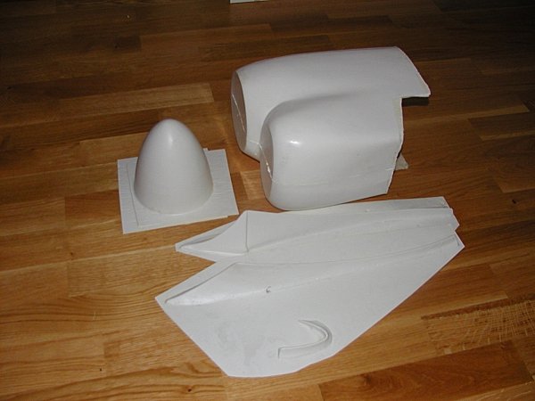

    Motorkåpa i glasfiber o "skalaspinner" och wing fillets i ABS. Delarna i ABS är ett skämt och kommer inte användas. Den s.k. skalaspinnern är i helt fel form...

    Ian Bailey var dock så vänlig och skickade mig nya wing fillets i glasfiber. Ser bättre ut men återstår och se om de är värda att använda.

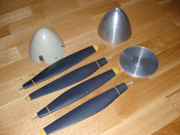

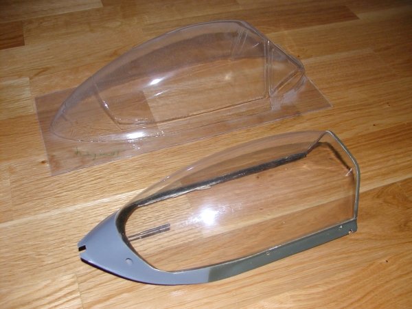

    I bakgrunden "originalhuven". Men närmast en huv som jag fått av Brian Borland i Nya Zealand. Brian hade en Tempest han flög med i F4C men som han tyvärr havererade i skala-VM 2000. Brians Tempest var nästan i samma skala så jag fick ärva lite delar som klarade smällen...
Namn: 6909054796d744c9b4b876793c2a73b6.jpg
Storlek: 55,2 KB
    ... Som tex en aluminiumspinner och en skalaspinner med propeller!!

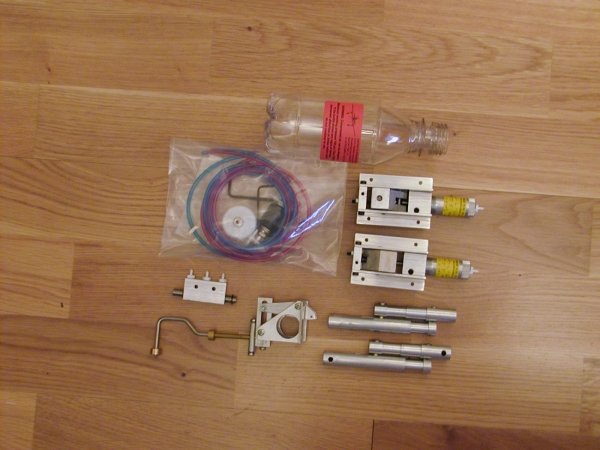

    Landstället jag köpte av Corsair var Unitracts mekaniska. Köpte nya luftdrivna mekanismer plus sporrställ från samma firma.

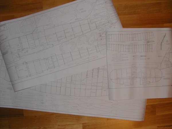

    Byggritningarna i förminskad storlek. Bra för att ha lite överblick vid bygget. Och när man tittar så här på ritningarna ser allt frid och fröjd ut, men när man sen börjar skära ut delar och ska få ihop allt var det kanske inte lika bra...

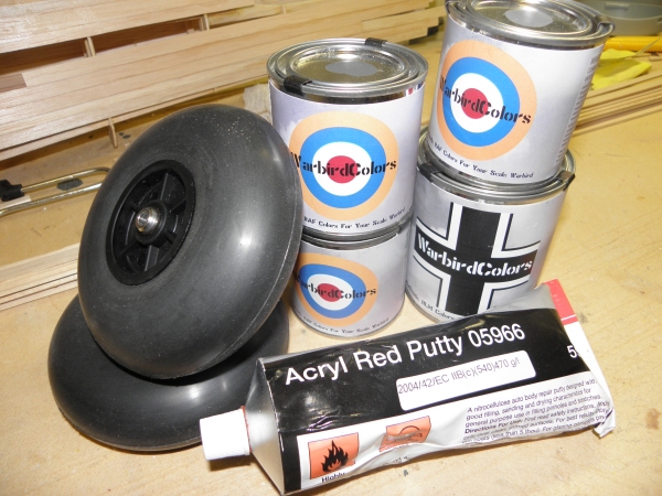

                              Flygsäsongen är inte riktigt över, men ändå börjar byggtarmen att svida. Senaste halvåret har jag laddat, så nu j-vlar!
                              - Från Figheraces i England har jag beställt färg inkl. primer (Warbirdscolor), 5" hjul och en rejäl tub 3M putty.

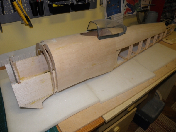

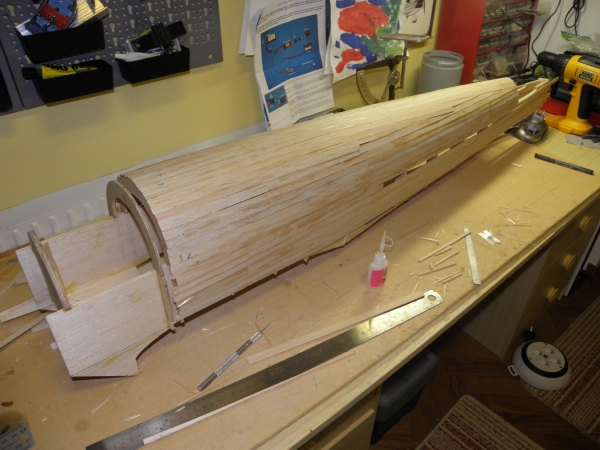

                              - När jag lämnade er senast såg kroppen ut så här.....

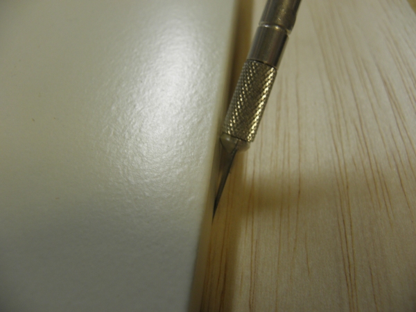

                              - ...några minuter senare så här! Var inte alls nöjd med plankningen, eller kanske rättare sagt formen på kroppen. En del kan skyllas på den som skurit ut spanten, och det mesta på den som gjort ritningen. Så nu har jag gjort om en del spant och ville också "strip planka" kroppen. Jag skulle egentligen behöva 120-130 cm långa flak för att klä hela kroppen, men nu är det enkelt att skarva på vägen. Se bara till att alla skarvar inte kommer på samma ställe, för styrkans skull. (En annan orsak till att den tidigare plankningen rykte, hade en skarv precis bakom cockpit.)

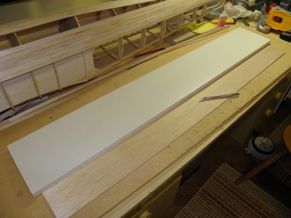

                              - Det fanns tidigare en utmärkt artikel om strip-planking på Model Airplane News websida, men den verkar vara bort? Hur som helst, balsalisterna bör var något koniska. Detta för att man ska få en sån bra passform som möjligt på en rund kropp. Man kan skära ut listerna ut flaket med en stållinjal och vinkla kniven något.
                              - Men nu hade jag inte en tillräckligt lång linjal, så jag tog en bit av en IKEAsockel för kök. EUREKA! Det visade sig nu att om jag skar längs kanten med min skalpell så gick skaftet mot sockeln och jag fick automatiskt min önskade vinkel. Det var bara att komma ihåg att flytta sockeln för varje skär, så man alternerade sida för att inte göra samma vinkel hela tiden. (Hoppas ni fattar vad jag svamlar!)

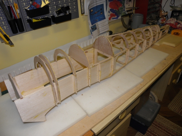

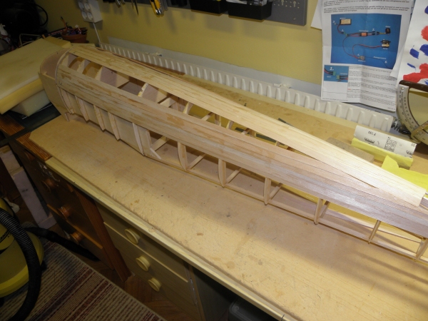

                              - Lite lister har kommit på plats. Limma några växelvis på varje sida om kroppen så den inte får några skevheter. Just det, jag limmar med tunn ZAP, går ruskigt fort.
                              - Nu är det nästan bara botten kvar!
