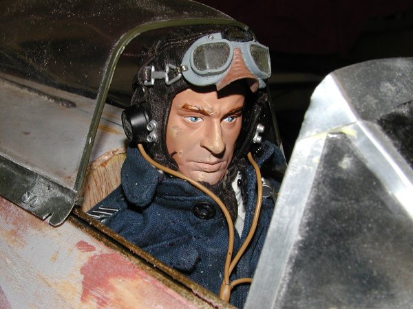

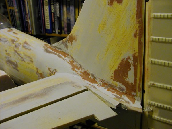

          En sista (?) liten uppdatering innan jul. Blev lite mer på kroppen.
          - Utfyllnaderna fena-stabbe fixade. Fått sig ett andra lager epoxi, ett lager sprutspackel och lite slipning. Mer blir det...
          - Sqn Ldr Nash som gått på rehab, tränat med Anna Anka, avgiftats osv är som en ny pilot. Han har lättat ett ansenligt antal gram med sin nya kropp och verkar nöjd. Han har också lagt in om namnbyte då han nu vill kallas Wing Commander Roland Prosper "Bee" Beamont.
          -Bee provsitter cockpit. Hmmm kanske dags för ett ansiktslyft??
          Nu är det bara två arbetsdagar kvar till en ledighet som sträcker sig till 10 januari. Månde det bliva något byggt?
          GOD JUL Å GOTT NYTT ÅR önskas alla!

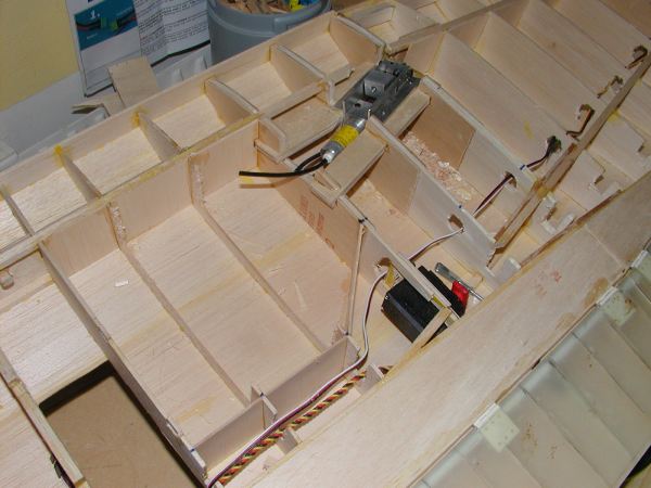

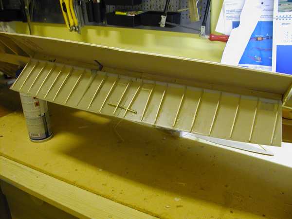

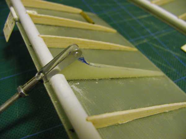

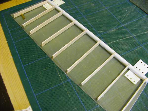

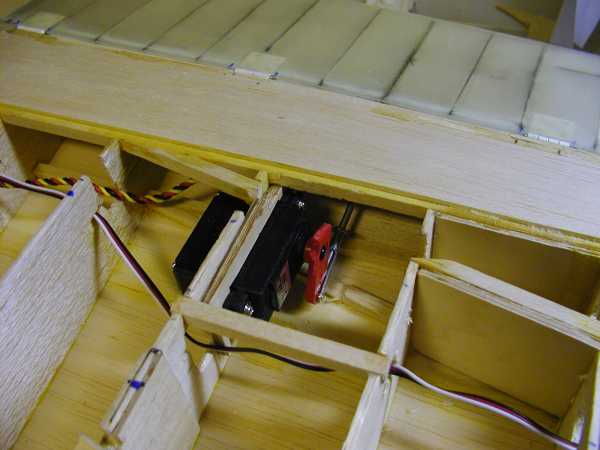

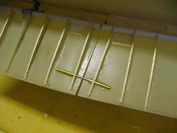

              Vad har hänt sen sist?:

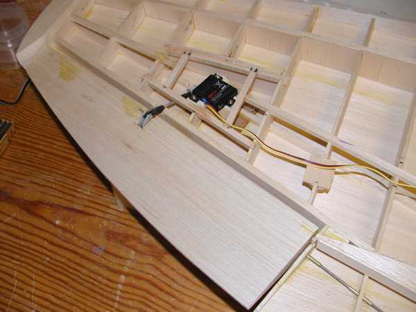

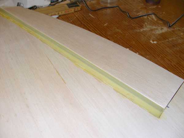

              - Byggt det andra skevrodret och installerat servot till det. Förberett för lucka i glasfiber.
              - Övergången vinge-skevroder på vingens översida har bytts ut från 0,4 plywood till glasfiber.
              - Förstärkt i vingens framkant för blivande kanoner! Har även förberett där landningsljus och id-ljus ska sitta på vingens undersida. Kommer bli reflektorer från små ficklampor.

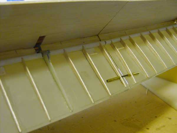

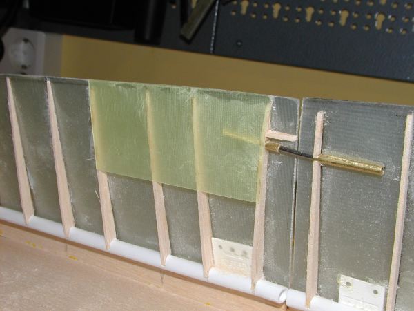

              - Efter många många försök fått till klaffar som verkar fungera! Utskurna ur 0,8 mm glasfiber, Kavan gångjärn, plaströr längs framkanten och spryglar i 1,5 mm balsa. Spryglarna försökte jag göra i plast först men jag lyckades inte skära dom i rätt form....
              - Insidan av vingen vid klaffarna inklädda i balsa, klaffservo på plats, roderhorn i 2 mm glasfiber.
              - Yttre klaffen drivs genom en kort pianotrådsbit som löper in och ut i mässingsrör i de båda klaffarna. Fungerar förvånansvärt bra när man fått in måtten.
              Nu är det bara att göra samma sak på andra vinghalvan, men nu lär det gå fortare då jag har alla mått!!

                    En fråga, vart har du köpt glasfiberplattorna du använde till klaffarna?
                    Såg mycket intressant ut och som jag ska ha i tankarna för framtiden...
                    Tack Ompa!
                    För några år sen köpte jag dom från Nordbergs Tekniska i Vallentuna ( http://www.nordbergstekniska.se/prod...ID=201&DETNO=1 ). Tips från Sotaren så klart, och vi delade på ett par skivor. Vi köpte 0.4, 0.8 och 2.0 mm. Och fick en provbit 0.2 mm på köpet som jag bl.a. använt till luftintaget i motorkåpan. Suveränt material eftersom det är klart för målning.
                    Priserna är lite omvända mot modellbranschen, så ju tunnare (och mer användbart för oss) desto billigare. Vill minnas att 0,4 mm glasfiber är helt jämförbar med vad 0,4 ply kostar.
                    Jag har ganska mycket 2.0 mm kvar om du skulle behöva en bit!
                    Just dé, de som vill köpa av firman måste förbeställa via mail eller telefon. De har ingen försäljning över disk.

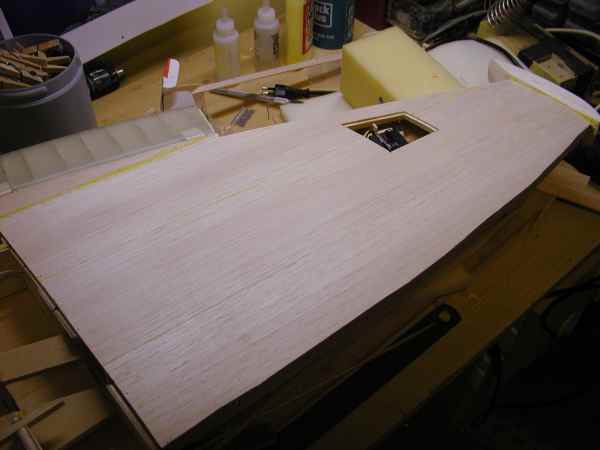

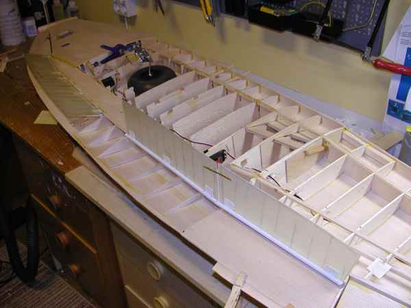

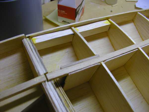

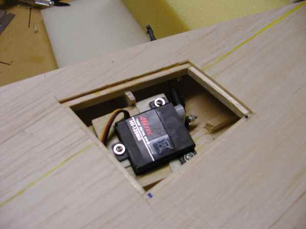

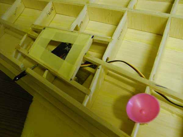

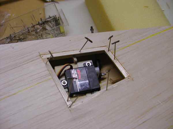

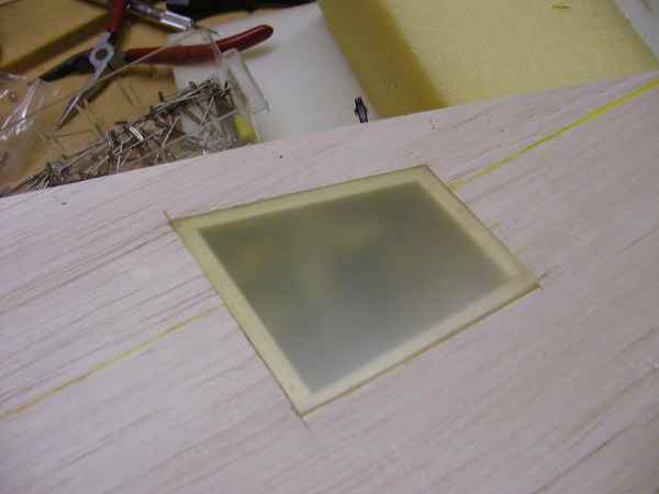

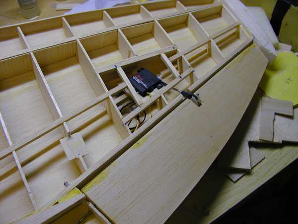

                        Senaste veckornas framsteg...
                        - För att få till luckorna över skev och klaffservon la jag 6x6 mm balsalister runt utrymmena. Ca 3 mm täcktes med tejp för att plankningen inte skulle fästa där och förenkla senare.
                        - Landningsljus/idlampor under vingarna kommer nog bli sönderskurna Kinderägg. (Plastdelen, INTE choklad!!) Med godkännande av dottern så klart.
                        - 3 x 2 mm balsaflak, naturligtvis ihoplimmade och slipade innan, blir plankning på undersidan.
                        - Tackvare tejpen får jag nu en limfri kant runt servot. Men eftersom luckan blir i 0,4 mm glasfiber och plankningen är 2 mm limmas lite 1,5 mm balsa in.
                        - Lucka tillklippt i glasfiber. Fästen och justeringar blir efter glasningen av vingen.
                        - Börjat skära ut i spryglar för landställ.
                        - Börjar komma ikapp på vänstervingen. Kvar är roderhorn och sprygeldetaljerna på klaffarna.

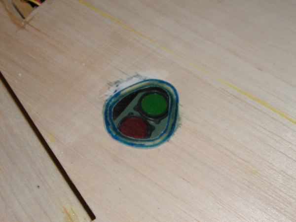

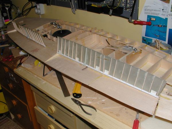

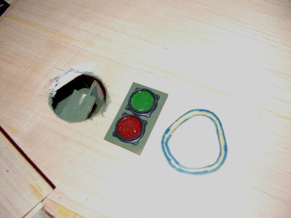

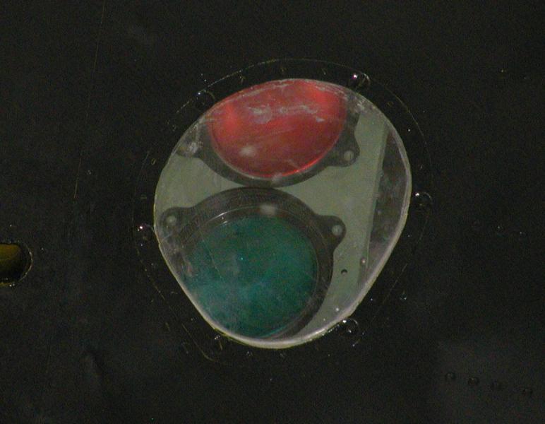

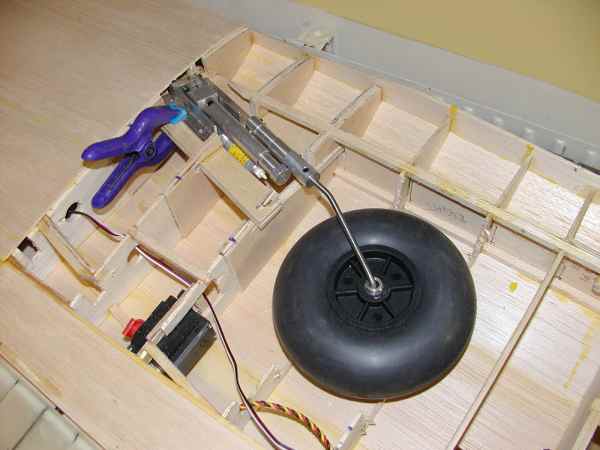

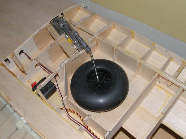

                              Lite sportlovsaktiviteter:
                              - Id lamporna under höger vinge påminde om cockpitinstrument.... Fick bli två som målades i grönt/rött och monterades på en bit glasfiber.
                              Tyvärr visar nästan alla 3-plans ritningar att ramen runt ska vara utformad som landningsstrålkastaren i vänster vinge, men gjorde enligt bild.
                              Tunn plast mallan ram och vinge. (Limmas fast efter glasad vinge.)
                              - Hjulhusen börjar formas. Kommer säkerligen bli lite detaljer här också!!
                              - Alla flaps klara, påbörjat lite extra detaljer.....

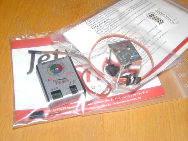

                              - Häromdagen dök ett litet paket med Jet tronic prylar upp. :dance3:
