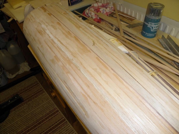

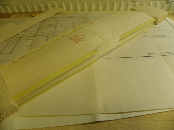

              Lite gjort den här veckan, hoppas på mer nästa...
              - Spantet som kallas F6B (sista mot vingen) finns angivet var det ska sitta, men formen är inte utritad... Gjorde ett fyrkantigt och försökte med en linjal längs kroppen markera den rätta formen. Skar sen ut lite i överkant och slipade till rätt(?) form. La även in en liten lutning på spanten för att det i framtiden ska bli lite lättare att få av vingen!!
              - Lite plankning gjord. Sen tog balsan och CA-limmet slut. Har idag inhandlats. Vet ni att Söders är ca 25% dyrare på balsa än te.x. Modellhobby? Och båda tar från Hobbyträ. Gäller att planera sina inköp i framtiden. (Fördelen med att handla i affär är att man kan välja själv, men å andra sidan kanske det bara finns ekbalsa kvar i affären....)

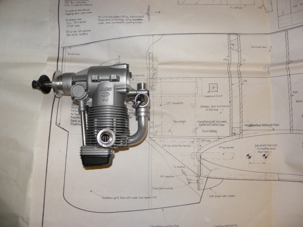

              - Det blir ingen Super Tigre i den här kärran. Det blir Ompas ex-OS200 Surpass!! Kommer passa perfekt eftersom jag redan flyttat motorspantet lite bakåt.
              Nästa vecka ska det byggas mer!
              Trevlig helg på er!!

                Är det inte mysigt med slipdamm från slipklossen, rakblad och spån.....Vilken storlek har motorn?
                :argue::sarcastic:
                  Uju uj uj, den motorn satt som en smäck på den kärran. Kul att den kommer till användning i en warbird :thumbup:
                  Janne, det är min gammla OS FS200 Surpas. 32kubik.
                    Yes, hoppas OS200an ska räcka till. Prototypen till modellen flög med en 1.20 fyrtakt!

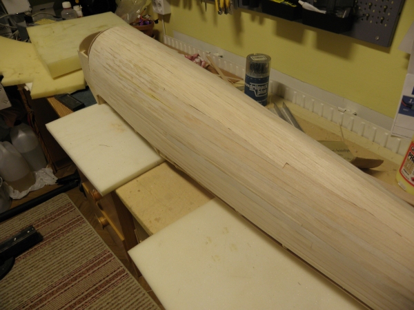

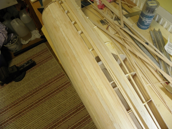

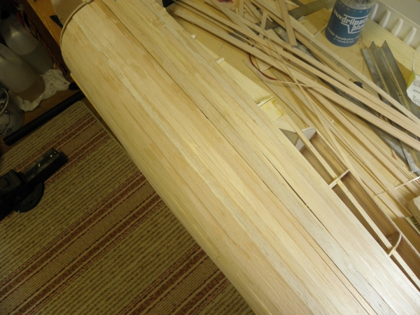

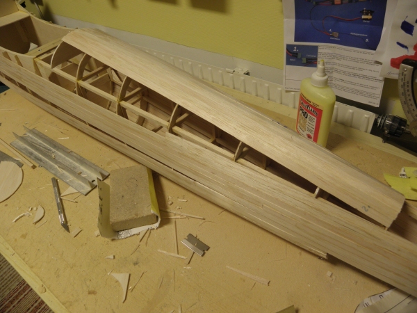

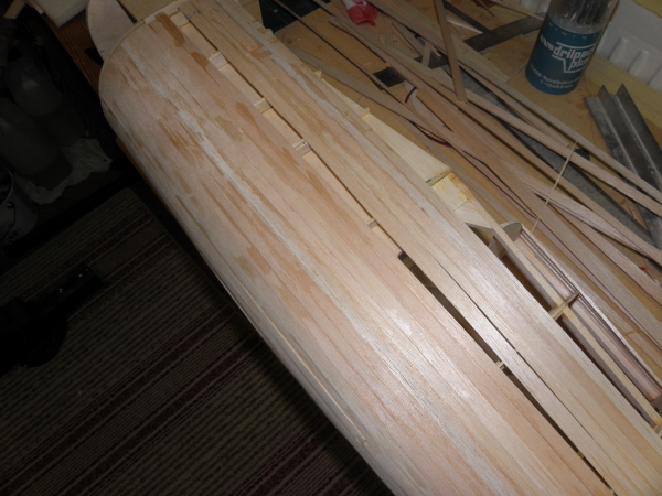

                    Lite mer spännande och nervkittlande plankningsbilder....
                    - Hmm alltid den sista biten som är avsmalnande. Hur få man bra passform på den? You don't!
                    - För du tar en ny rak bit i lämplig bredd, nålar fast den över "hålet" och ritar med en smal tuschpenna längs kanterna.
                    - Skär bort balsan längs det man ritat, du får ett rakt och snyggt hål som...
                    - ..din sista plankningsbit passar perfekt i!!
                    - Ahh, slipa! Jag förstår att Sweeper älskar det här momentet. Finns det nåt härligare än balsadamm överallt?

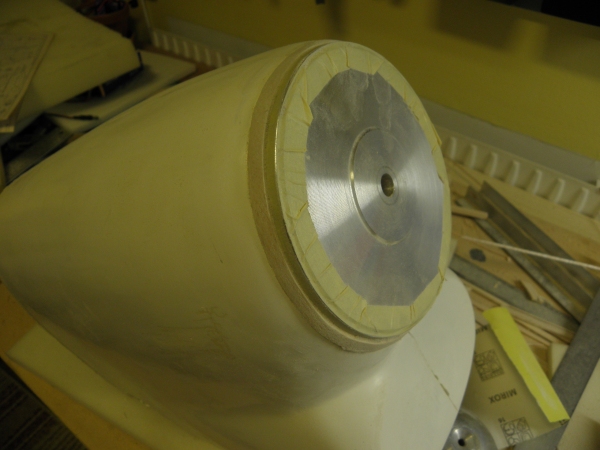

                        Semester torsdag och fredag, idag blev det här gjort:

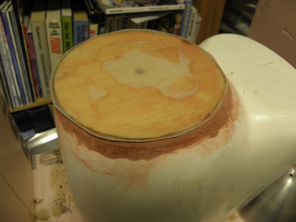

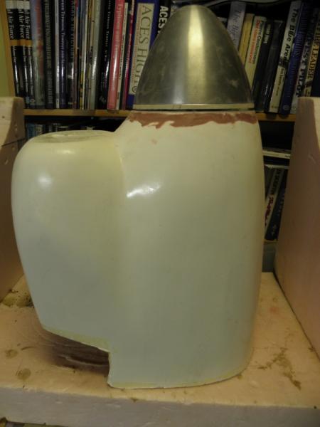

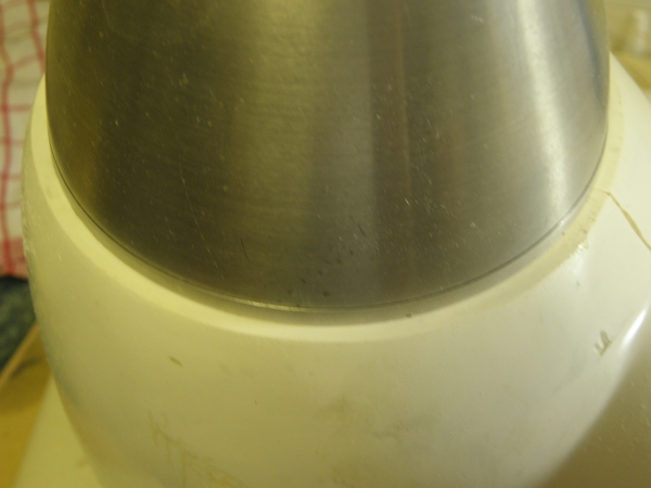

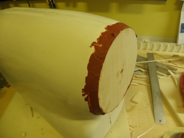

                        - Jag har som nämnt tidigare fått tag på en spinner som är skalaenlig i storlek och form. Ian Bailey visar på ritningen en något för stor. Hur göra för att få motorkåpa-spinner att passa ihop? Jag har funderat på att såga bort främre biten av kåpan, bygga upp på nytt och kanske gjuta en helt ny. Men blir för mycket arbete. Testade lite löst med att lägga på 6 mm balsa på motorkåpan, och, mmmm kanske kommer funka.

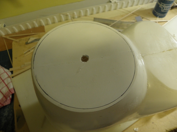

                        - Borrat upp mitten för att kunna centrera spinnerbakplattan.
                        - Här har jag limmat på 6 mm balsaflak och temporärt limmat fast bakplattan, som har fått tejp för att skydda kanterna vid slipningen. Slipa, slipa, slipa...
                        - Bakplattan borttagen och lite 3M spackel har lagts på. Ska slipa till allt imorgon och lägga på lite primer, så får vi se hur det blir. De extra 6mm i nosen ser i alla fall inte fel ut utseendemässigt. Och att jag kommer få motorn 6 mm längre fram är nog inte fel för tyngdpunkten!!

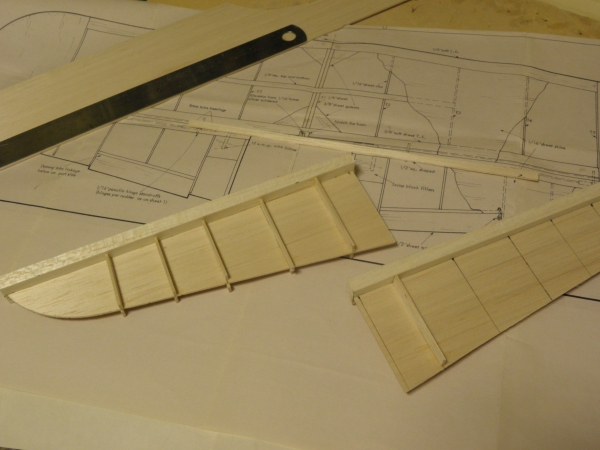

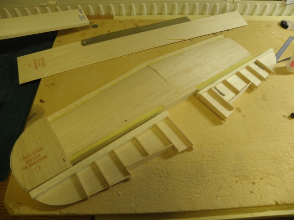

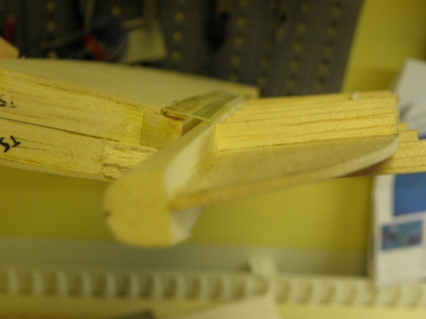

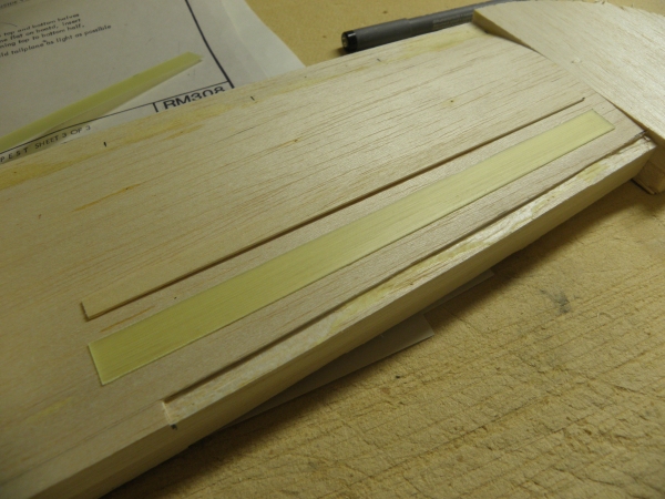

                        - Stabben är halvfärdig sen tidigare. Men den utstickande bakkanten i 1,5 mm balsa kommer bytas ut till 0,4 mm glasfiberplatta.
                        - Skar bort plankningen ca 5 mm in. För att glasfibern ska komma i rätt höjd fick jag lägga på 1,0 mm balsa under.
                        - Allt på plats!
                        - Höjdrodren påbörjade!

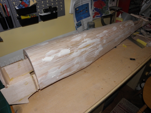

                        - 1 timme slipande på kroppen idag, la på lite lättspackel här och där. Blir väl en timme slipande till imorgon. Minst....

                            Inte så mycket gjort idag, slipade väl kroppen i 30 minuter tills jag ledsnade och...
                            - La på 0,8 glasfiberplatta på motorkåpan..
                            - som jag sen slipade till. Här ligger spinnern på med distans på 1 mm. Gör nog det sista sen när kåpa och motor sitter i planet.

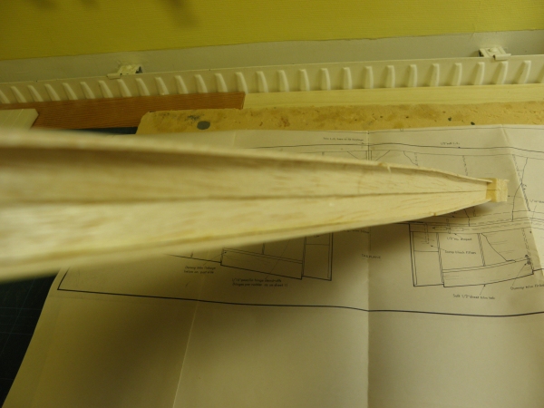

                            - Höjdroder. Fick bryta loss spetsen för att kunna slipa till framkanterna ordentligt. De var endast punktlimmade för att senare kunna brytas loss och karvas ur.
                            - Mycket slipande och justerande. Börjar likna nåt!
