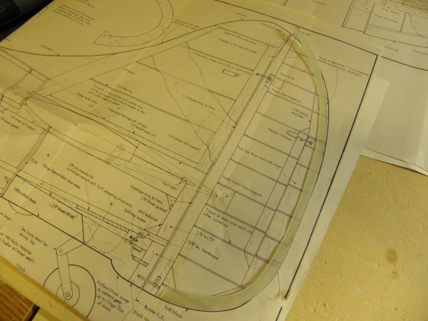

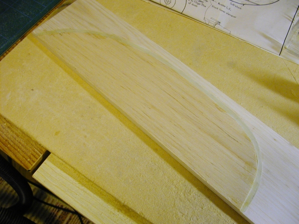

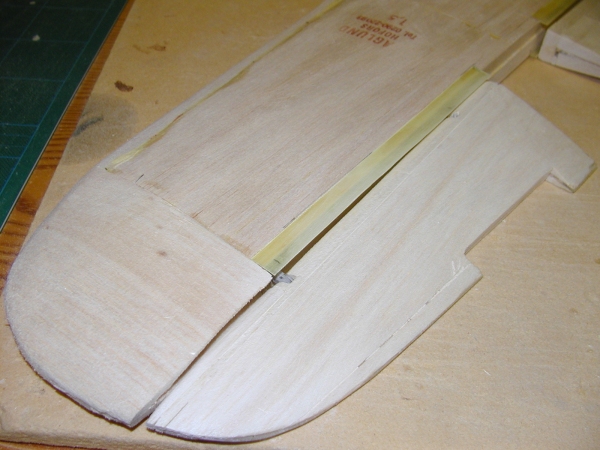

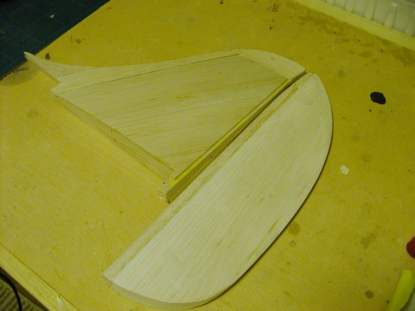

    - Lite bilder på sidorodret. Bakkanter i 0.8 mm glasfiber, några mm bred.
    - Här är bakkanten limmad på ett 10 mm flak, "kärnan" i 1,0 mm balsa som slipas jämn med kanten. Sen limmas ytterligare ett 10 mm flak ovanpå.
    - 30 minuter senare med 80 slippapper och kniv börjar sidorodret ta form.

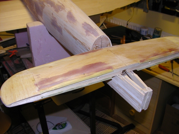

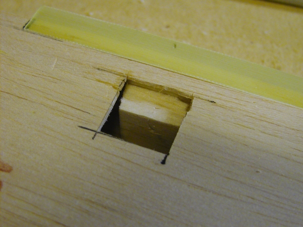

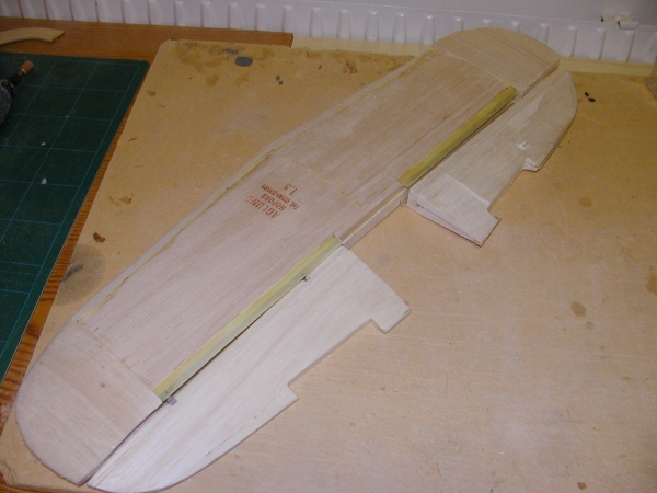

        - Tanken för 5 år sen när jag byggde stabben var inte att använda Robarts pinngångjärn. Så nu var det bara att skära upp plankningen för att limma dit extraklossar när de ska limmas.

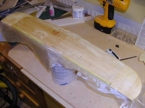

        - Efter mycket slipande var det äntligen dags att klä undersidan...
        - ... och här är även översidan klädd och kanterna renslipade. Har inte bild på det, men jag satte på lite klämmor/klädnypor på överhängande klädsel, och av tyngden la sig glasfibern snyggt runt kanterna.

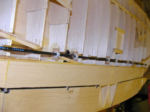

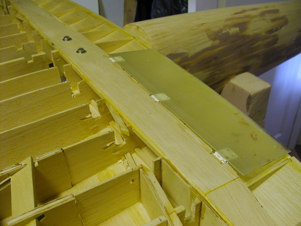

        - Lite vingarbete, äntligen! Visar vingen hur det var tänkt en gång i tiden. Klaffar i 0.8 plywood och en längsgående kolfiberstav som skulle driva alla fyra klaffarna via ett starkt servo. Klaffarna slog sig och det var glapp i kolfiberstaven ("vridledes"). Även om jag sett det senare på modeller typ Vailly Aviations Hawker Typhoon i skala 1/5, gick det inte att få bort glappet.

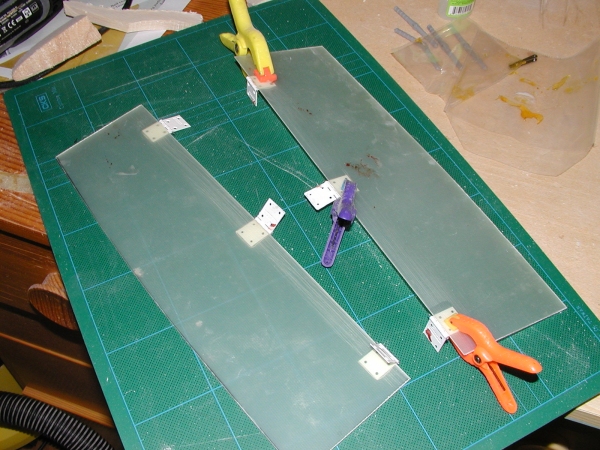

        - Så nu blir det andra bullar. Nya klaffar i 0,8 mm glasfiber, vanliga gångjärn.

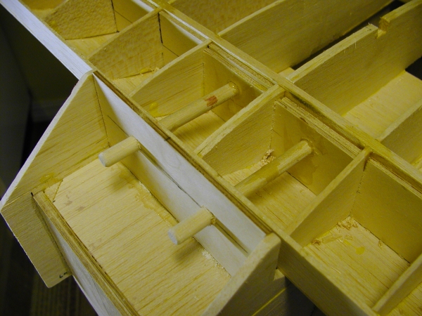

        - Vingen skruvades på kroppen, allt mättes in. Hål för rundstav borrades, stavarna epoxilimmades.
        - Första klaffen provmonterad.

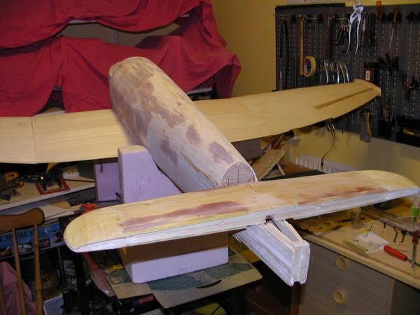

        - Stabben limmad, limmades med 30 min epoxi. Tid att mäta in allt rakt och parallellt mot vingen...
        - Nu börjar det bli svårt att få med HELA modellen på bilderna tagna i hobbyrummet!

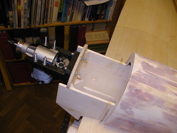

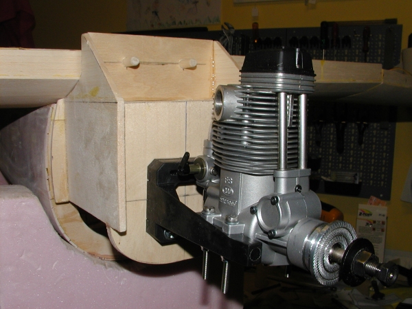

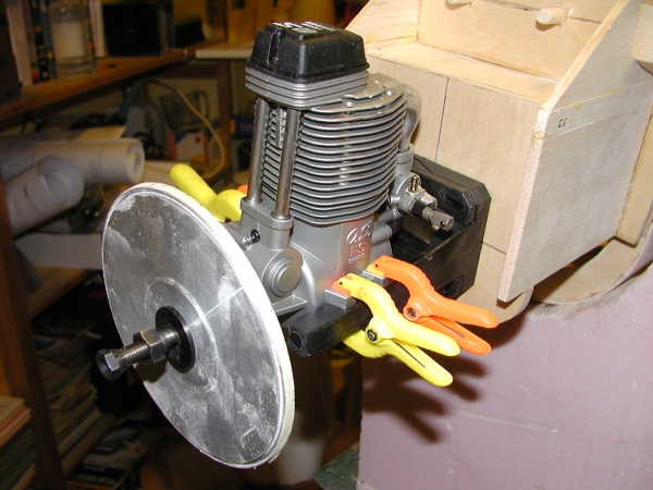

                  Lite motormontagebilder då....

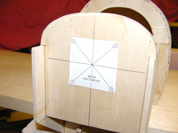

                  - Ompa rekommenderade Great Planes motorbock, en sån fick det bli. Å så enkel att montera!! Mallen på plats med lite tejp, märken var hålen skulle borras görs med syl.
                  - Rätt avstånd från motorspant till baksidan av spinner mäts ut å sen är det bara att borra för motorhålen.
                  - Rovan på plats!
                  - Tanken köpte jag på Barkarby för många år sen. Instruktionsboken säger att en 500 cc räcker i 10 min. Den här är på 700 cc och borde alltså räcka....mummel mummel...... 14 min!:stupido2:
                  Tanken kommer för övrigt precis rätt i höjd i förhållande till förgasaren, och är lagom kort och tjock. Förhoppningsvis kan jag få plats med lite servon i tankutrymmet också!!

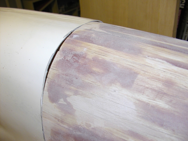

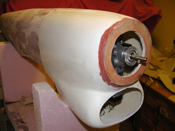

                      Lite bilder på vad som hänt senaste veckan.

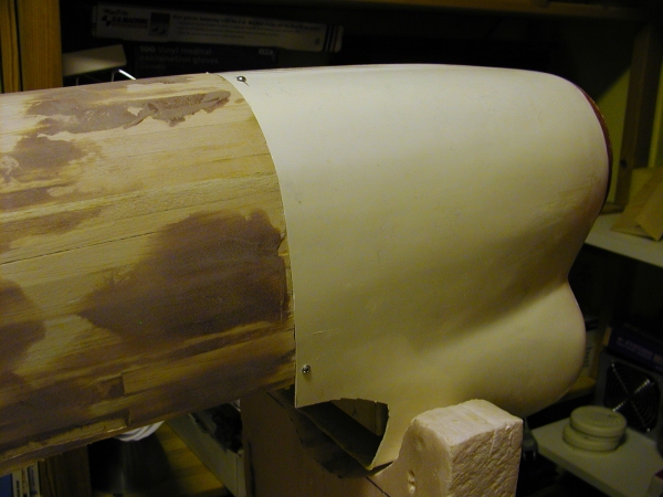

                      - Passformen motorkåpan-kroppen lämnar mycket att önska. Kåpan är helt platt på vissa ställen.

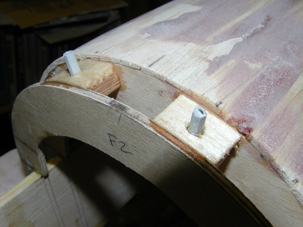

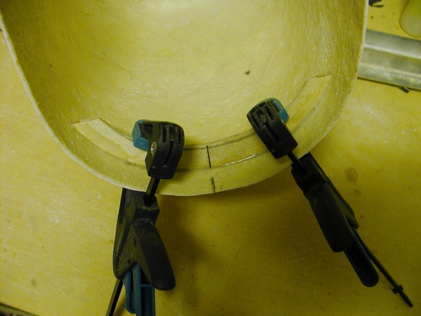

                      - Sågade till ett smalt spant som limmades rejält med 30 min epoxi på insidan av motorkåpan.
                      - Ritningen visar att kåpan ska skruvas med 4 skruvar i bakkanten. Vi får se om det räcker i slutändan.... Fästen gjorda i tjock plywood, med ytan av balsa (lättare att forma) indränkt i ZAP. För skruvfäste limmas 1 cm bitar av stötstänger i trät, dessa kapas sen.
                      - Kåpa på plats, mycket bättre passform nu.
