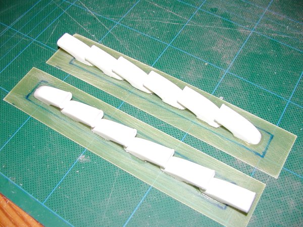

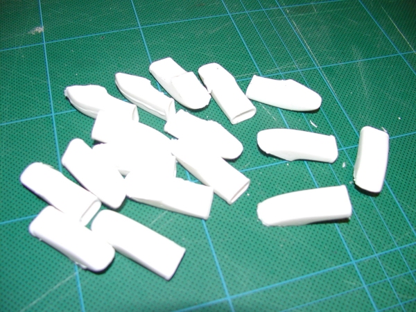

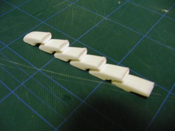

        Chad Veich i USA (www.cwvmodels.com) tillverkar bl.a delar till Brian Taylors Hawker Typhoon och den är nästan i samma skala som min Tempest. Här en hög avgasrör till Napier Sabren.
Namn: rcib-119.jpg
Storlek: 190,8 KB
        På rad...

        Avgasrören limmade på en bit 0,4 mm glasfiber.

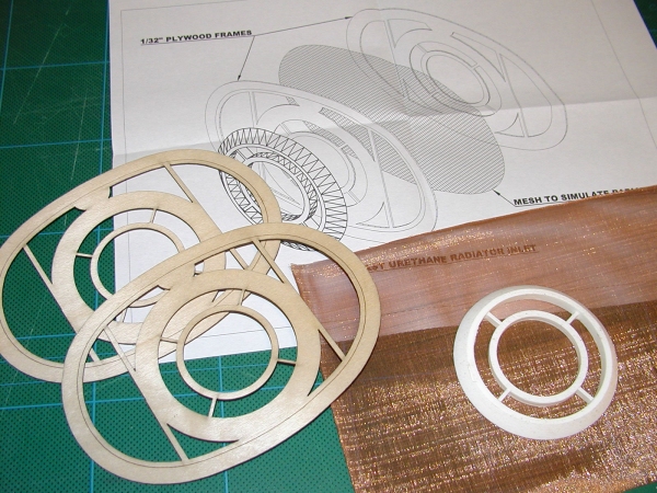

        Kylaren monterad, inloppet gjort i 0,2 mm glasfiber.

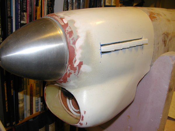

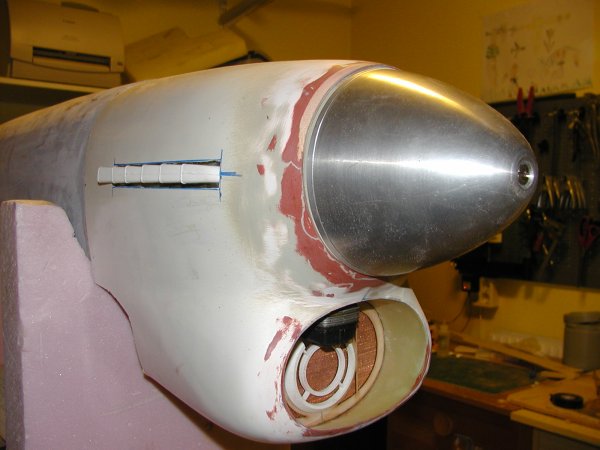

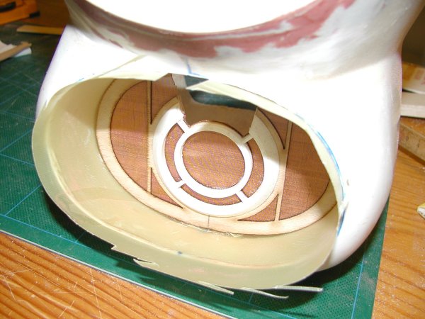

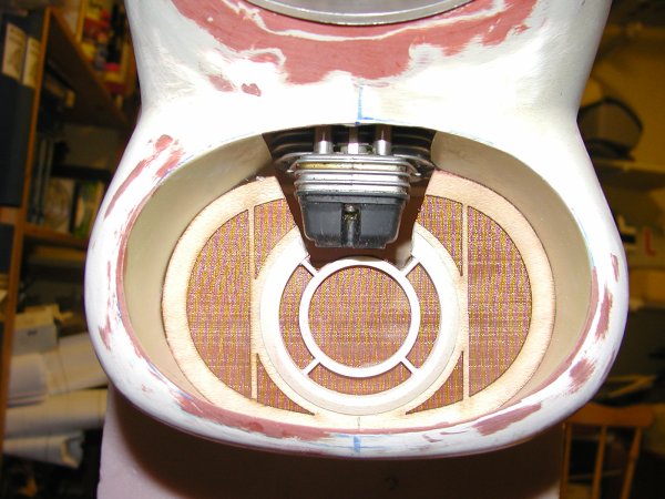

        Motorkåpan har fått sig en spackling och slipning för att passa mot spinnern.
Namn: rcib-126.jpg
Storlek: 60,5 KB
        Inga problem att få rum med en motor i Tempestens motorkåpa!!

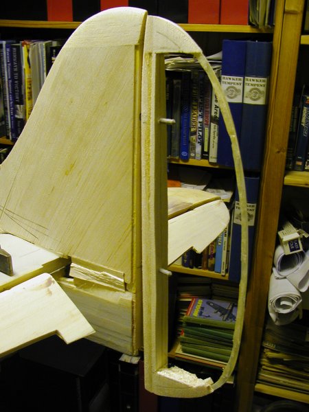

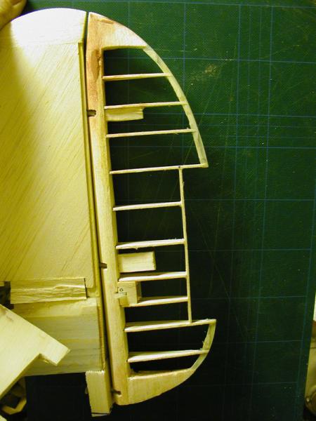

        Tidigare var tanken att sidorodret skulle göras i massivt men lätt balsa. Funderade lite, sågade sen bort allt utom "ramen". Viktvinst 30 gram, dvs minst ytterligare 120 gram bly i nosen. (En Tempest får man nog alltid blya i nosen...)
Namn: rcib-128.jpg
Storlek: 36,2 KB
        Sidorodrets spryglar, roderhorn mm på plats.

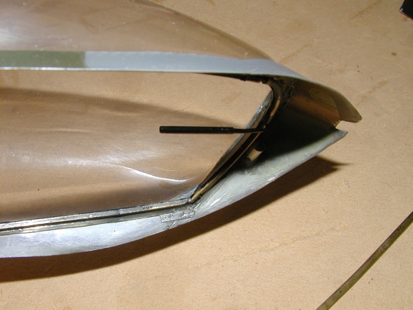

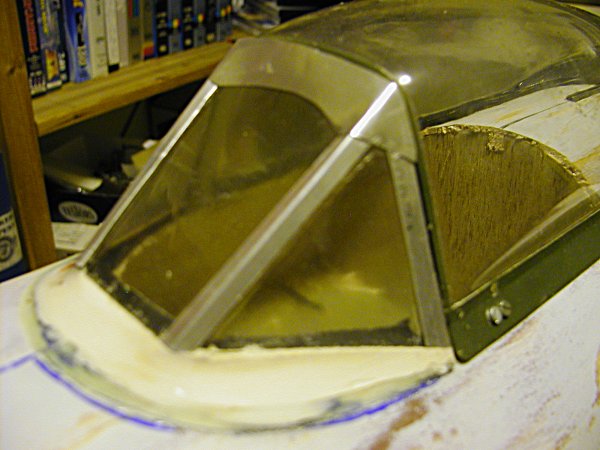

          Så var det dags att sätta tänderna i huven.
Namn: rcib-44.jpg
Storlek: 207,3 KB

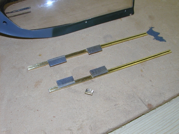

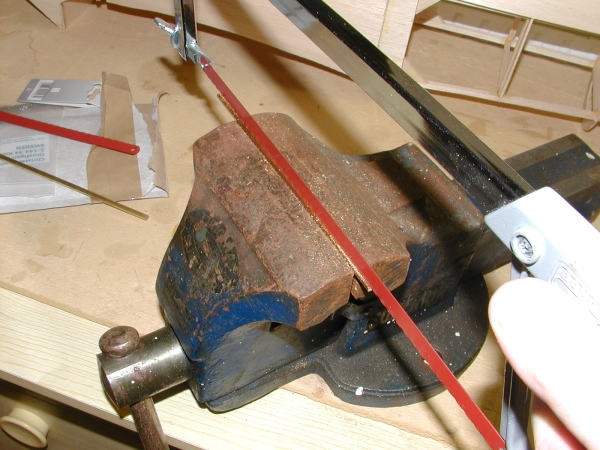

          Skenorna som huven ska glida i görs av 4-kants mässingsprofil. Inte många minuters jobb att såga upp ett spår i dom och snygga till med en fil.
Namn: rcib-45.jpg
Storlek: 188,1 KB
          De beslag som ska sitta i huven hade jag fått av Neil Hutchinson i England.
Namn: rcib-42.jpg
Storlek: 176,7 KB
          Bakändan på huven som löper i en skena ovanpå kroppen.
Namn: rcib-130.jpg
Storlek: 44,8 KB
          För att jag skulle få huven att gå lätt fick jag Dremla till beslagen som också gängades för 2 x M2 skruvar. (vars skallar kommer snyggas till.)
Namn: rcib-129.jpg
Storlek: 39,9 KB
          Strax bakom "öppen position" på huven filade jag upp varsitt uttag på sidoskenorna. Jag kan nu ta av och sätta på huven som jag vill. För att sätta på huven glider den först på mittskenan, drar fram den 2 cm och snäpper in sidoskenorna. Och omvänt för att ta av den!
Namn: rcib-131.jpg
Storlek: 52,7 KB

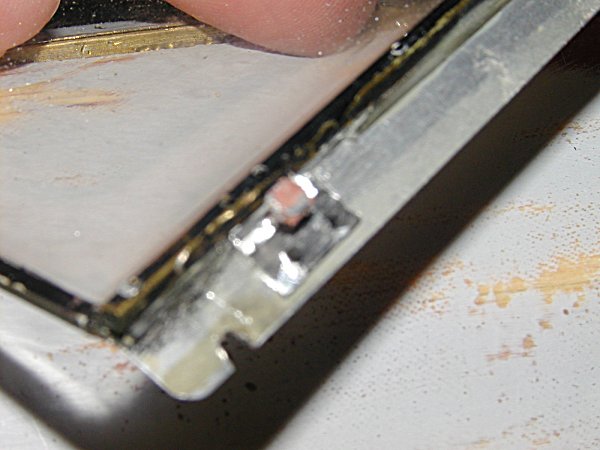

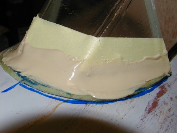

          För att få en snygg övergång, och likt förebildens plåt, gjorde jag en ram av glasfiber och maskade huven.
Namn: rcib-132.jpg
Storlek: 38,2 KB
          Epoxi och microballonger!
Namn: rcib-133.jpg
Storlek: 50,3 KB
          Första slipning och en ram på huven av offset-plåt blev det också!

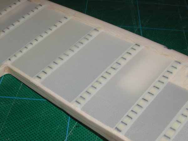

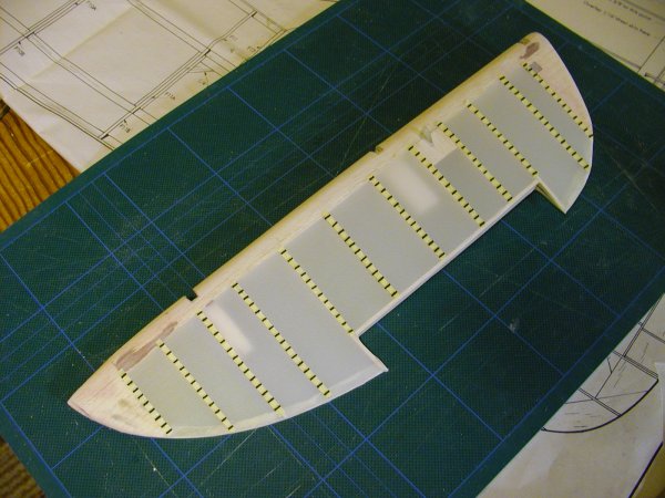

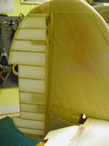

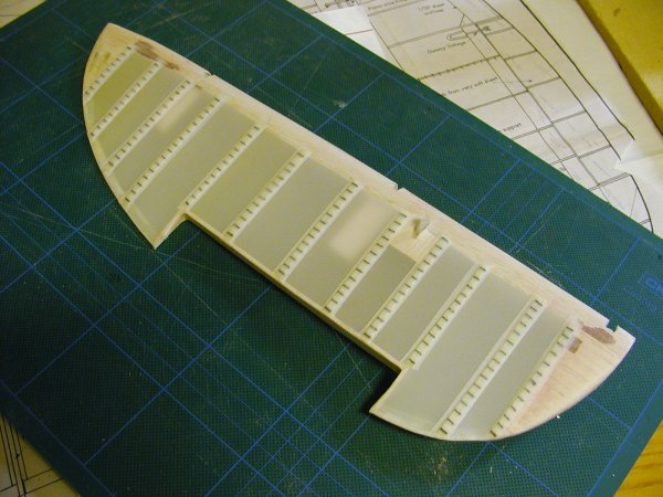

                                Rib stiching....
Namn: rcib-135.jpg
Storlek: 46,2 KB

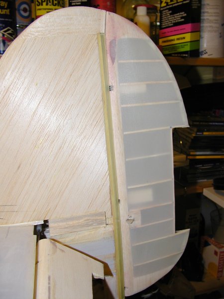

                                Sidorodret är nu klätt med Solartex. Även avslutningen på fenan av 0,4 mm glasfiber är på plats.
Namn: rcib-134.jpg
Storlek: 56,4 KB

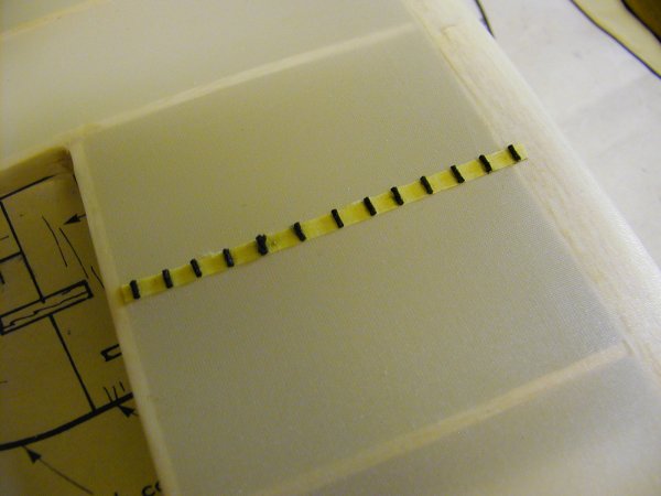

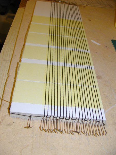

                                Ska se om jag kan få till något som liknar "rib stiching", kollat runt efter tips. En gammal sockel kläs med bred maskeringstejp. Nålar sätts fast med ca 5 mm mellanrum. (Jag har jämfört med fullskalakärran så stygnen kommer på rätt avstånd.) En tunn tråd som hittades i frugans sylåda spändes upp och limmades fast med utsätt vitlim. Fick torka över natten.
Namn: rcib-136.jpg
Storlek: 30,0 KB
                                Ca 5 mm breda remsor klipptes ut och sattes över spryglarna.
Namn: rcib-138.jpg
Storlek: 39,5 KB
                                På fullskala var remsorna som täckte stygnen, sk "pinked tape", klippta med zickzack-kant. Många tips på skalasajter säger dock att i mindre skalor (typ 1/5 och mindre) så blir det mer likt om man bara river Solartexremsor. Sagt och gjort, rev remsor av Solartex i 8 mm bredd och värmde på.
Namn: rcib-139.jpg
Storlek: 56,7 KB
                                Ena sidan gjord.....
Namn: rcib-140.jpg
Storlek: 42,3 KB
                                ...och på plats på modellen. Just det, trimrodret på originalet var plåtklätt. Kommer senare!
