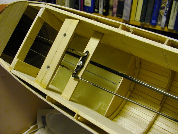

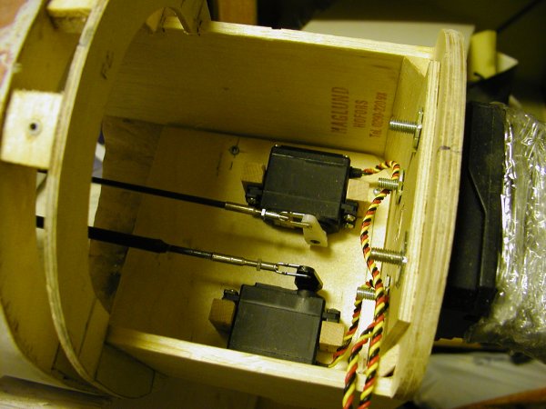

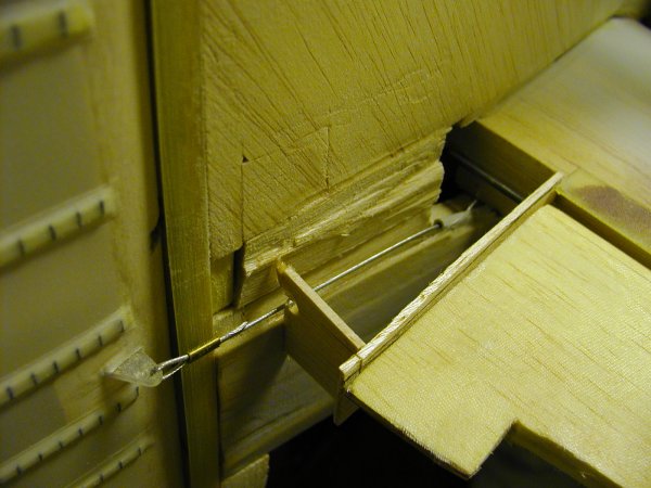

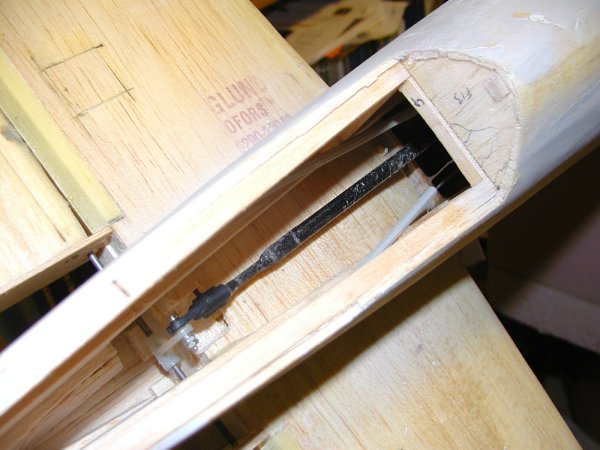

                  En månad sen senaste rapport, vad har gjorts?:
                  - Sidrodrets trimroder tillslipad i balsa och glasad.
                  - Sidrodret limmats på plats.
                  - Fenan glasad.
                  - Höjd och sidroderservona hamnar under tanken, väl framför tyngdpunkten. Blir ett golv/tak över dom vilken tanken kommer ligga på.
                  - Höjdrodret har en stötstång (kolfiberrör) ända från rodret till servot. Sidorrodrets vajrar går till ett ok under cockpit, sen en kortare stötstång till servot. Vajrarna från sporrhjulet kommer senare fästas på oket.
                  - Sidrodervajrarna löper ut ur bakkroppen genom 10 cm stötstänger i plast.
                  - Mellanrummet mellan höjdroder-fena igenbyggt a la fullskalan. I det "trekantiga uttaget" kommer positionsljuset sitta, ett på varje sida.
                  To be continued....

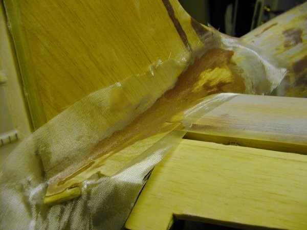

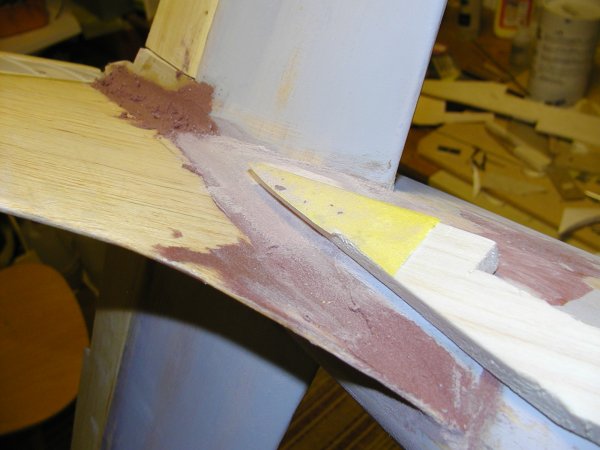

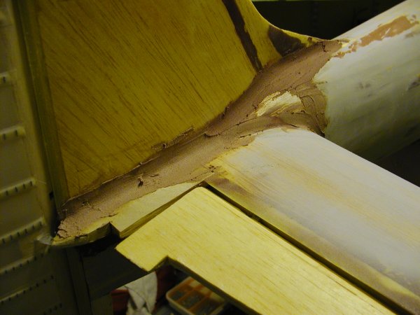

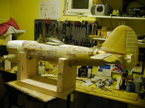

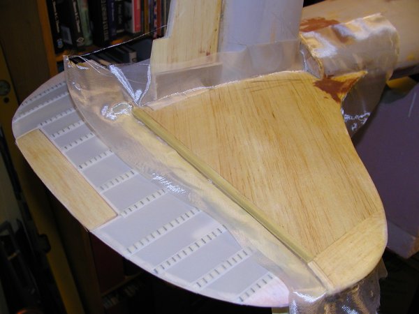

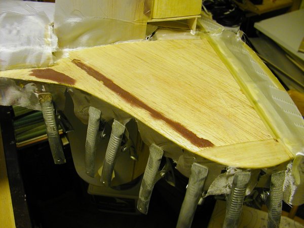

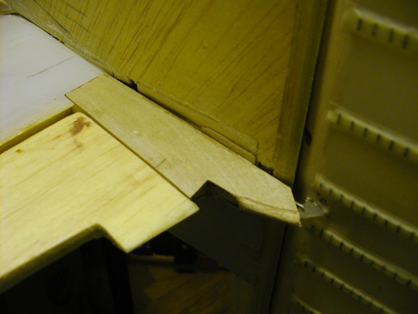

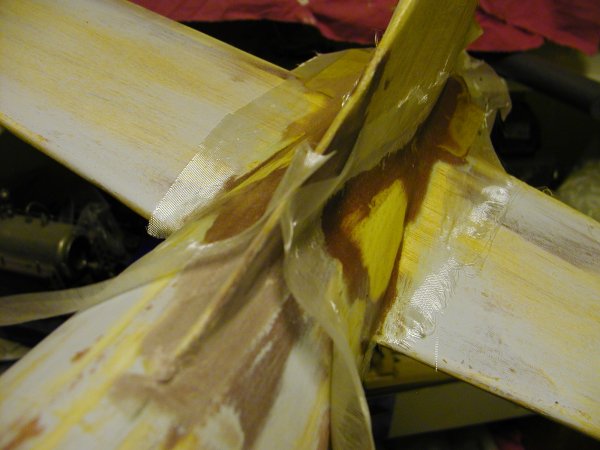

                              En dag hemma å bara ta det lugnt. Tänkte städa hobbyrummet och då var det nog lämpligast att först slipa lite, sen städa!
                              - Utfyllnad runt kroppen. Först en kloss balsa som också är urholkad så mycket det bara går. Sen epoxi och microballonger. Testade här "Lelles specialblandning", dvs blanda röda och beigea ballonger i epoxin. Det blev extra lättslipat!
                              - Limmade dit slippapper på en spetsig balsabit, gick enkelt att komma åt och slipa. (Idén snodd från RCSB.)
                              - Glasat.
                              - Motivationsbild! Nu åker kroppen upp på hyllan ett tag, för nu är det dags att sätta tänderna i vingen igen!!
