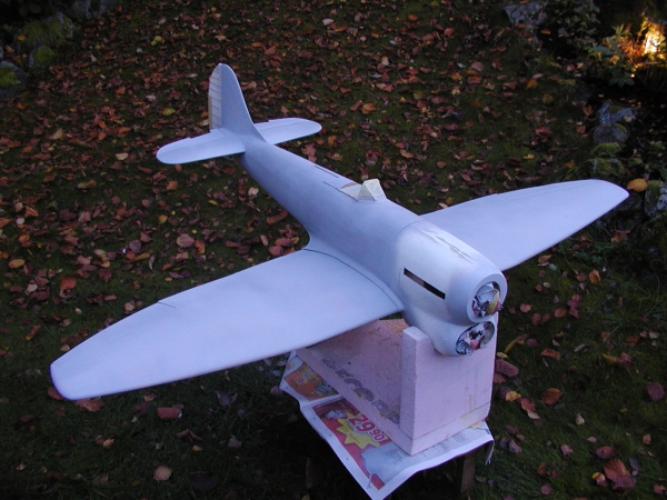

    En stämningsfull höstbild. En Tempest som fått ett lager sprutspackel och vackra höstlöv i skenet av utebelysningen. Inte ultimata tiden att jobba ute men vad gör man inte för att komma vidare.
    Ser kanske bra ut på bilden, men spacklet avslöjade en hel del ställen som behöver "justeras". Fram med 3M spackel och slippappret när allt torkat. Och byggaren fått upp värmen i kroppen igen!!

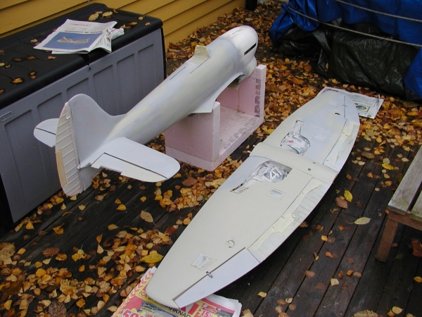

            Inte går det fort.... Och mer jobb blir det tills jag blir nöjd..... Hoppas jag att jag blir någon gång!

              Va det inte du som skrev...nånstans... -"Ingen kan se hur lång tid det tagit men alla kan se hur bra det blivit", elr nåt sånt??
              För egen del kommer jag att höja ribban rejält, nästa gång??
              Vad för sprutspackel använder du och vad för spruta, om man får fråga??
              Ser kalas ut, i alla fall!

                  Jag har använt sprutspackel från Hagmann, Biltema och Plastic Padding! Det är alltså färdiga på sprayburk, och valt efter tillgång. Tycker nog Hagmanns och PPs funkar bäst..

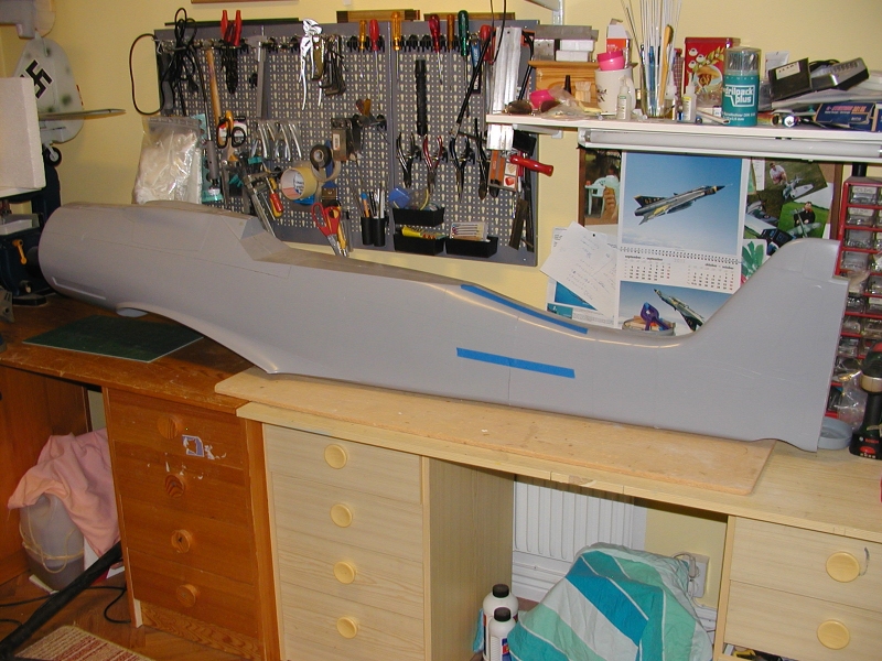

                  Jag har väl inget litet hobbyrum? Det får ju rum en Meister Scale 102" Fw190D-9 där!! :lollypop:
                    [ATTACH=CONFIG]24087[/ATTACH]
                    Det är rejäla grejer man bygger när modellen tar upp två skrivbord :sarcastic:

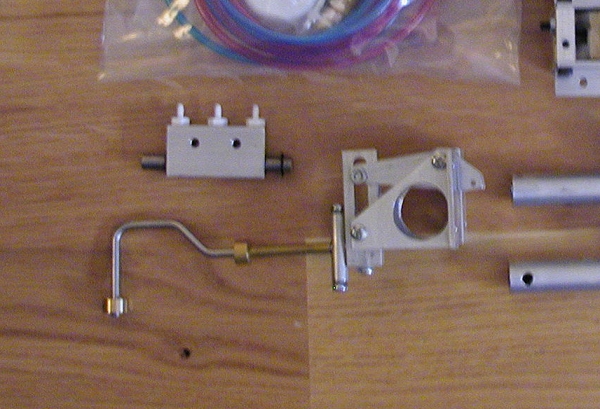

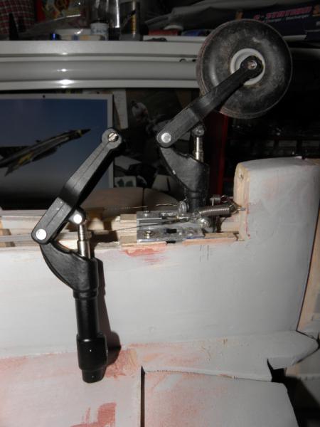

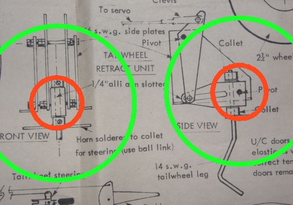

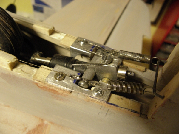

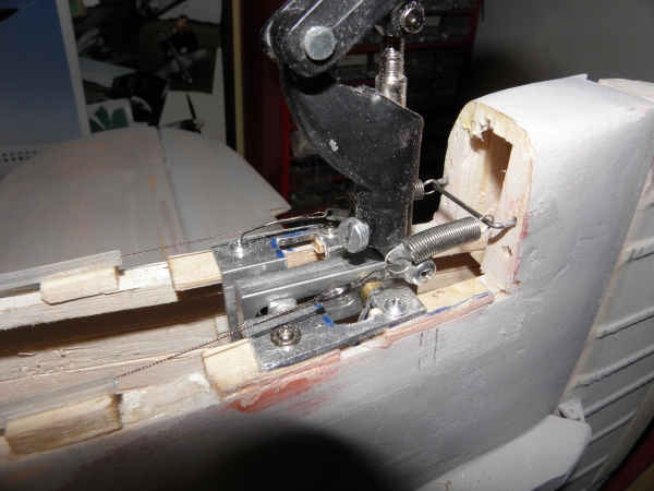

                        Min vanligtvis extremt långsamma bygghastighet har den senaste tiden stannat upp helt. Förkyld familj sen tre veckor, själv har jag lyckats med både feber och öroninflammation. Vilket jag inte ens hade som barn!!
                        Det jag ändå gjort sen sist är att bråka med sporrhjulet. På Tempesten fälls det ju upp framåt, så armen för vajerstyrningen "måste/bör" sitta på undersidan av mekanismen. (Om man väljer att sätta den på ovansidan behövs ett ok bakom mekanismen, vilket jag inte har plats för i kroppen.)
                        Det sporrhjul jag köpt från Unitracts påminner mycket om det på byggritningen. Den på ritningen skulle aldrig fungera, armen för styrningen skulle ta i fästet i nästan uppfällt läge... (De gröna ringarna på bilden visar var armen borde sitta för att gå fri från fästet.)
                        Unitracts ställ verkar bygga på att man fäster enheten längre upp i kroppen. Men det finns inte heller plats för då krockar det med stötstången till höjdrodret bl.a....
                        Istället för att tillverka ett snyggt skalaben från balsa/plywood hittade jag fjädrande huvudställ på Söders som är väldigt likt originalet och i rätt storlek. Fick sågas av en bit och göra ett nytt hål för fästskruven.
                        Byggde om Unitracts mekanism så det såg ut som på ritningen. Dremlade och filade upp ett hål i fästet där styrarmen kan gå upp. (Inget som minskar hållfastheten hoppas jag!)
                        På de första versionerna av styrningen hade jag monterat fjädrar på vajrarna för att spänna dom i uppfällt läge. Men oftast fick jag ingen styrförmåga i nerfällt läge. Hade även problem med att öglorna som vajrarna sitter monterad på inte la sig i rätt läge och stället inte gick in ordentligt.
                        Lösningen, version 4.2, blev att montera två små fjädrar i öglorna och fästa dom i en bygel bakom mekanismen. Nu har jag spända vajrar i utfällt läge och styrförmåga. I infällt läge är vajrarna fortfarande något spända men hjulet rör sig ändå inte inne i kroppen!
                        Ännu ett bekymmer förhoppningsvis löst! :concern:

                          Det där är samma spoore som jag använder till fw 190: an och dc 3 :an..Funkar klockrent för mig!

                            Ursprungligen postat av bokis
                            Men då fälls hjulet uppåt/bakåt? Och du har vajerstyrningen fäst över vridpunkten?
                            Unitracts säljer två olika varianter beroende på hur man vill ha det.

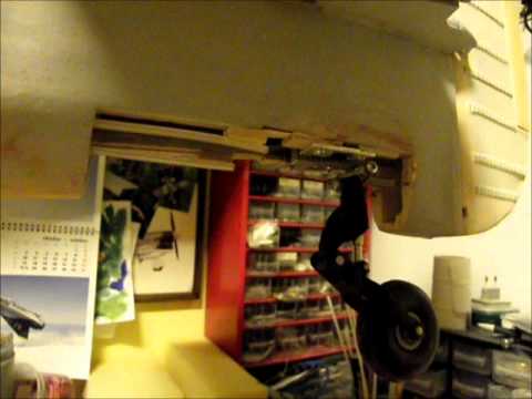

                              #164
                              Bravo Christer!
                              Det där så ju kanon ut, och fungerar gör det också. Är det ett luftcylinder som stänger/öppnar eftersom det går igen som en råttfälla? Kanske behövs en strypning emellan då.:applouse:
                                • 3999
                                #165
                                Snygg lösning!
