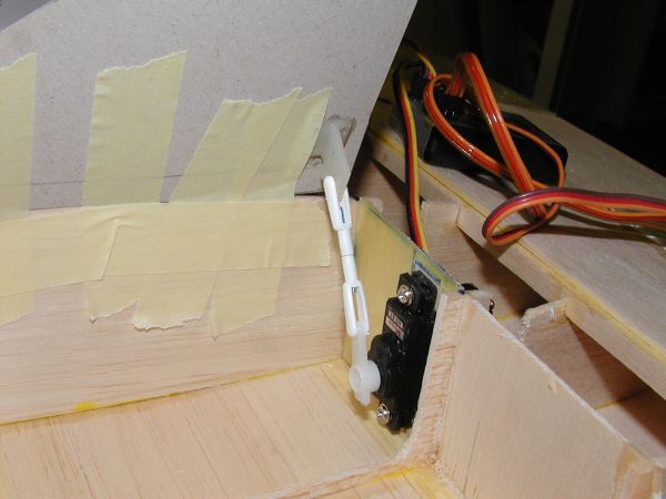

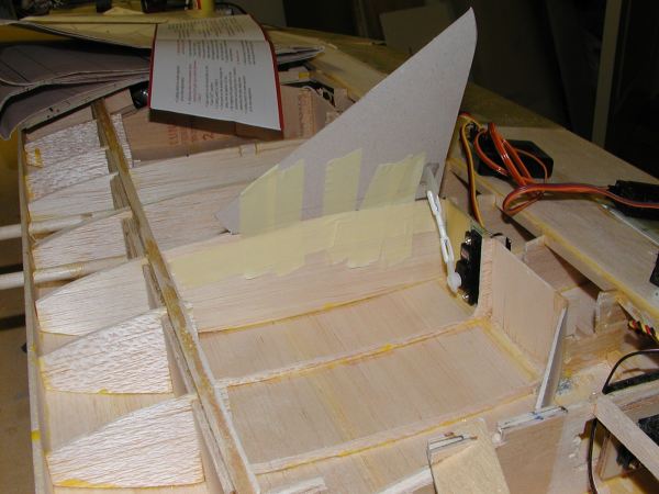

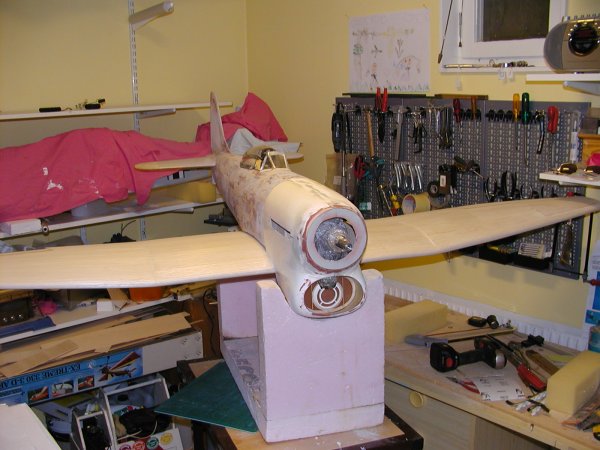

    Ser förbaskat bra ut. Klart till 2:a Juni?
    Klart så långt som planerat i alla fall. Dvs åtminstone helt färdigklädd och grundad på MFD i Södertälje den 2a juni.
    Testat Jet tronics sequenser, monterat två Hitecservon till luckorna och en enkel lucka i papp! Sequensern är otroligt enkel att programmera tackvare medföljande instruktioner. Var lite orolig att jag skulle behöva reversera ena servot, men det gick ändå!! Man programmerar ju in luckservonas två positioner vid ställ ute resp. ställ inne.

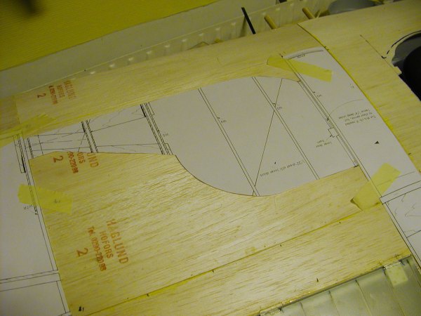

    Och idag fick jag äntligen tag på 3 x 2 mm balsaflak till att planka färdigt vingen. Lätt balsa är en bristvara i Kungliga Hufvudstaden!

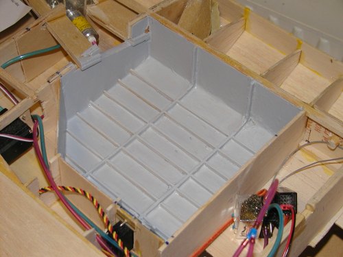

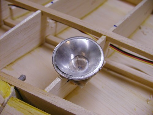

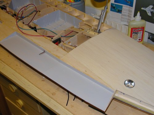

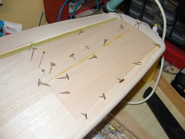

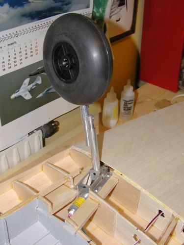

      Våren närmar sig med stormsteg, Tempesten går i snigelfart. Har varit massa pyssel som tagit onödigt mycket tid, men detta har hänt sen sist:
      - Kinderägget som skulle bli landningsstrålkastare blev utbytt mot en reflektor i lämplig storlek från en ficklampa.
      - Vänster vingspets plankad.
      - Hjulbrunnar och "flapshus" glasat och grundat med Warbird Colours Primer.
      - Detaljer (lister) limmats i hjulbrunnarna. Mer kanske kommer!
      - Gillar Unitracts ställ, inte ett glapp så långt ögat kan se!! (Jämför närmast med KMP/ESMs eländiga ställ.)
      Ska nu limma in flapsen och se till att de fungerar tillfredsställande, sen plankar jag igen vingens undersida!!

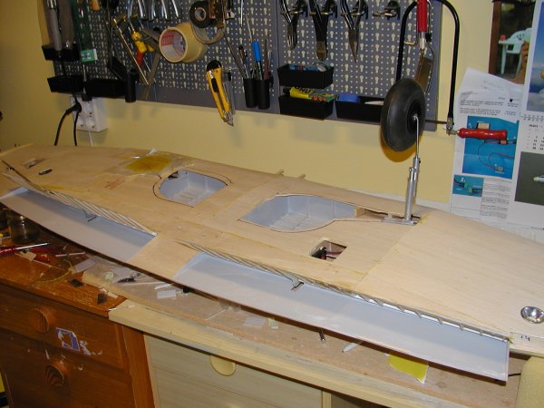

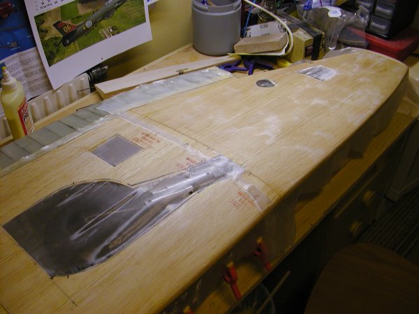

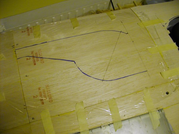

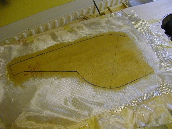

        Så har det hänt lite igen. Även om det KÄNNS som massor, mest för att jag nu närmare mig målet: Klädd och grundad till MFD i Södertälje 2 juni!
        - Alla fyra klaffar inlimmade och linkage på plats.
        - Undersidan färdigplankad.

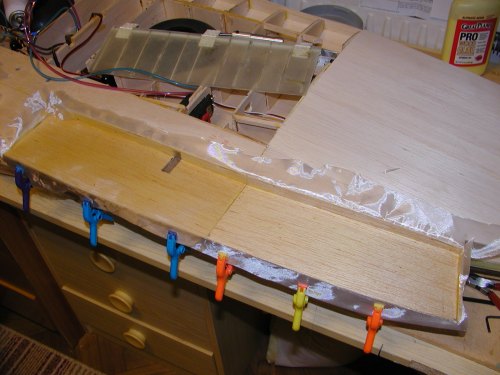

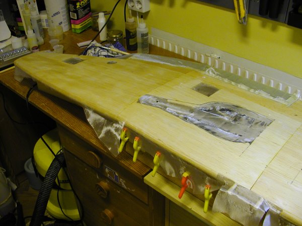

        - Landställsluckor gjutna, samt även luckor för att täcka ställmekanismen.

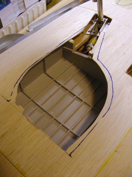

        Kopierade ritningen och hade den som mall när jag ritade ut var luckorna skulle vara. Vingen skyddade med Gladpack, väl sträckt utan rynkor. På det gjorde jag luckorna i fem lager glasfiber. Började och slutade med 25 gr, och 164 gr resten. Epoxin påfördes med gamla kreditkort.
        - Börjat skära upp hjulhusen, blir finlir i slutet.
        - En nästan färdig vinge!!!!

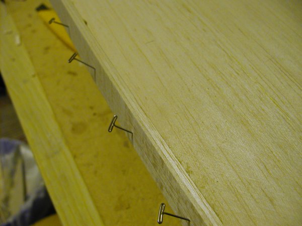

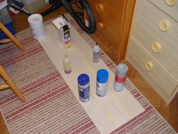

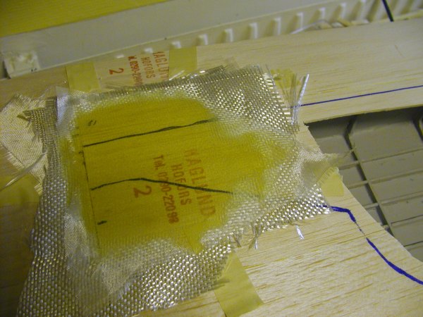

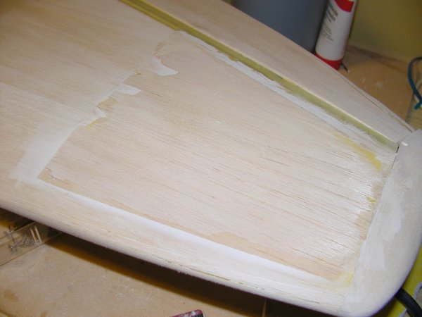

                            - Så.... eftersom Tempesten har en elliptisk vinge svänger framkanten av ganska mycket utåt vingspetsen. Därför byggs framkanten upp av 3 lager av 2 mm balsa.
                            - Märkte nu när jag slipade framkanten att formen på ovansidan av vänstra vingspetsen hade lite konstig form. Den sjönk ner ca 1,5-2 mm innan vingspetsen. Antingen beroende på en kass byggare, eller dålig ritning.... Hur som helst, limmade dit en flakbit och slipade ut den med en LÅNG slipkloss!
                            - Slipa, slipa, host, damm, host, damm, slipa och mera damm.... Vingen börjar ta form, men mer arbete återstår innan glasning.

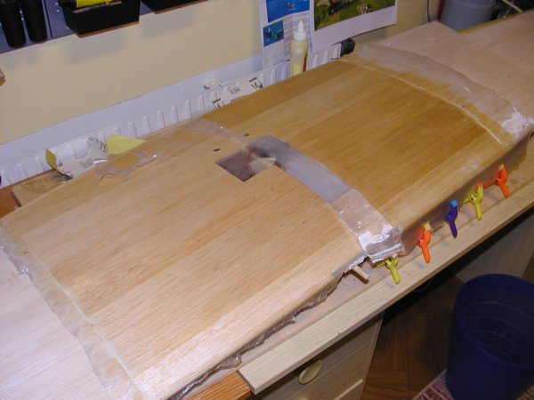

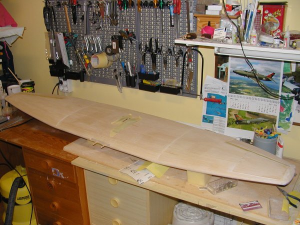

                                #120
                                Det går ju framåt med stormsteg.
                                Nja, snarare likt en svag bris....
                                - Tempesten ihopmonterade i byggrummet. Hmmm... undrar om det går att bygga större modeller i det här rummet. :argh:

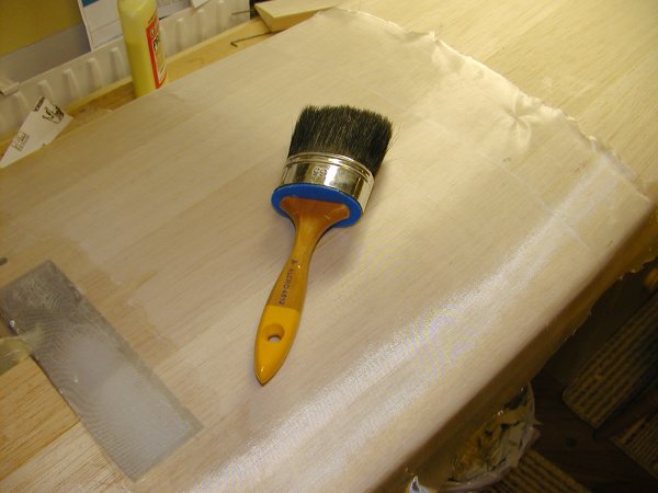

                                - Glasning av vingen på väg. Undersidan kläddes i 3 bitar, och än så länge översidans mitt i två. Det senare pga att jag klippte första biten alldeles för snålt.... Lite torra ställen här och där, men blir nog bra med ett "flow coat".
                                Hittade i ett hörn en pensel, som säkert har ett finare namn, som var alldeles perfekt att få ut glasfiberväven slätt innan epoxin påfördes.
