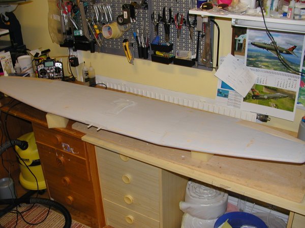

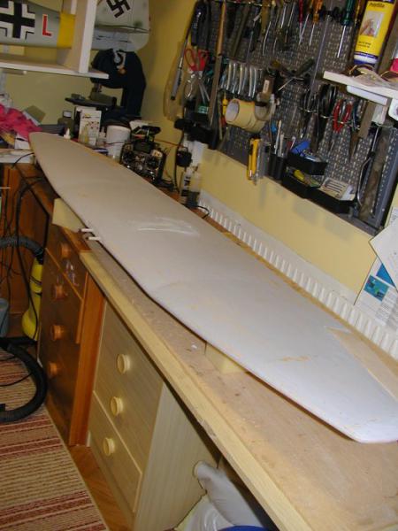

          Om än bara några gråa bilder, men så här ser vingens översida ut ikväll! Efter flow coat, slipa alla kanter och ett lager sprutspackel ser det ut så här. "Lite mer" spackla och slipa kommer det bli, men gjorde det här sista ute i trädgården. Vilken fröjd att slippa dammet inne i hobbyrummet. Och jag är ganska säker på att slipdammet är bra för gräsmattan!!
Namn: rcib-205.jpg
Storlek: 49,1 KB
Namn: rcib-206.jpg
Storlek: 61,5 KB
Namn: rcib-207.jpg
Storlek: 41,9 KB

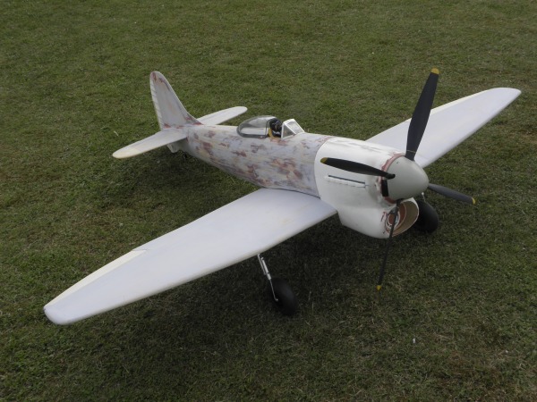

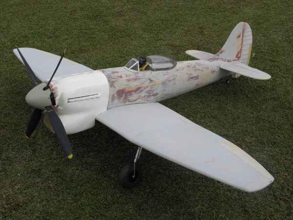

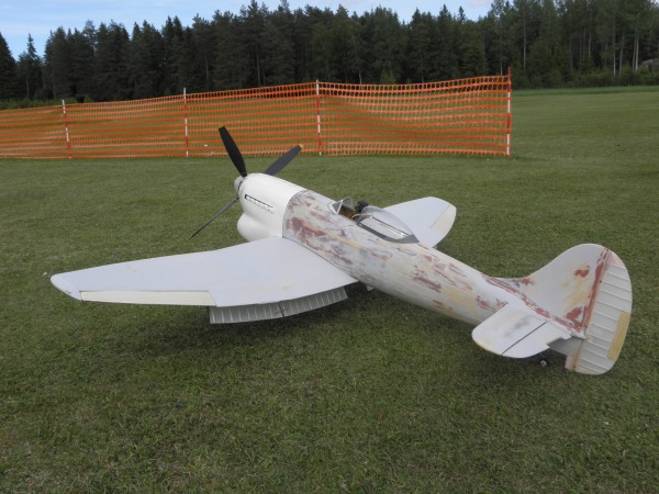

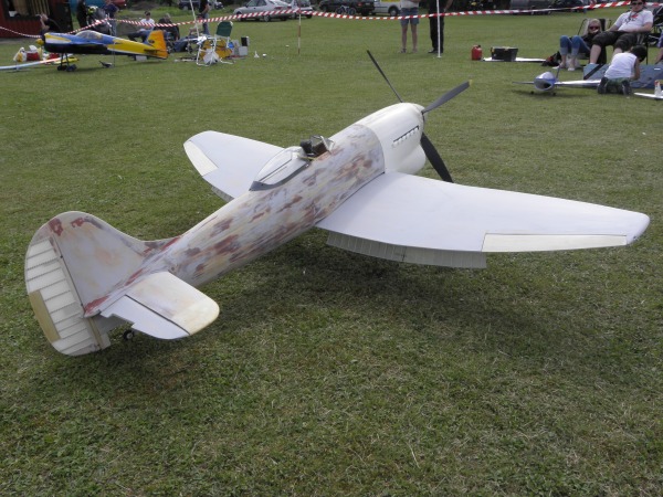

            För första gången på egna ben, Modellflygets Dag på Påldalen den 2 juni!

              Christer. Modellen såg fantastisk ut live.
              Tyvärr fick jag utgå alldeles för tidigt, Elis protester blev lite för jobbiga...
              Men han har iaf verkligen gett mer än godkänt på eran traktor till gräsklippningen :sarcastic:
              Nästa gång åker jag själv... :icon_pidu:

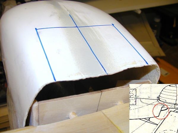

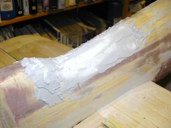

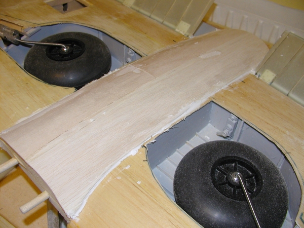

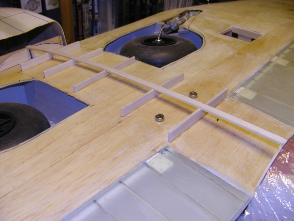

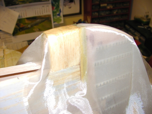

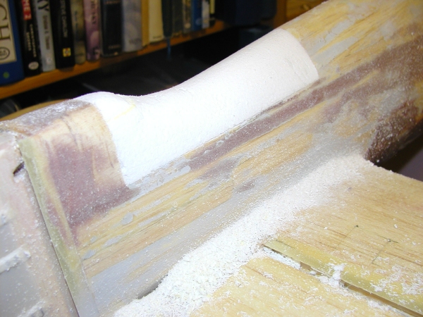

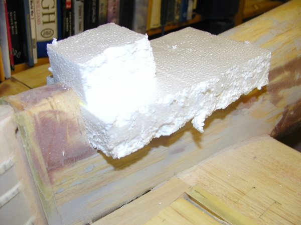

                              Lite framsteg i augusti månad!
                              - Fler modifieringar av motorkåpan måste göras. Formen på undersidan är allt annat än rak. Antingen skär jag upp och gör en "kylflap" som på originalet, ev. styrd med ett servo. Eller enklast limmar dit en skiva glasfiber som rätar upp allt.
                              Sen har kåpan lite fel form. Den är ju inte helt rak i bakkanten, utan är vinklad upp snett bakåt under vingen...
                              - Börjat med "belly pan". Inga utritade spant på ritningen utan det blev att slipa till på plats. Kommer glassas innan slutlig inspackling görs.
                              - Fixat till runt sporrhjulet. Kommer göra en lucka över sporrhjulet i glasfiber där luckorna också kommer sitta på. Jag har fyllt igen kroppen med cellplast, slipat till rätt form och fyllt några hål med vanligt väggspackel.
Namn: rcib-212.jpg
Storlek: 164,6 KB
Namn: rcib-213.jpg
Storlek: 181,2 KB
Namn: rcib-214.jpg
Storlek: 186,7 KB
Namn: rcib-215.jpg
Storlek: 167,4 KB
Namn: rcib-216.jpg
Storlek: 180,7 KB
Namn: rcib-217.jpg
Storlek: 189,5 KB
Namn: rcib-218.jpg
Storlek: 172,3 KB
