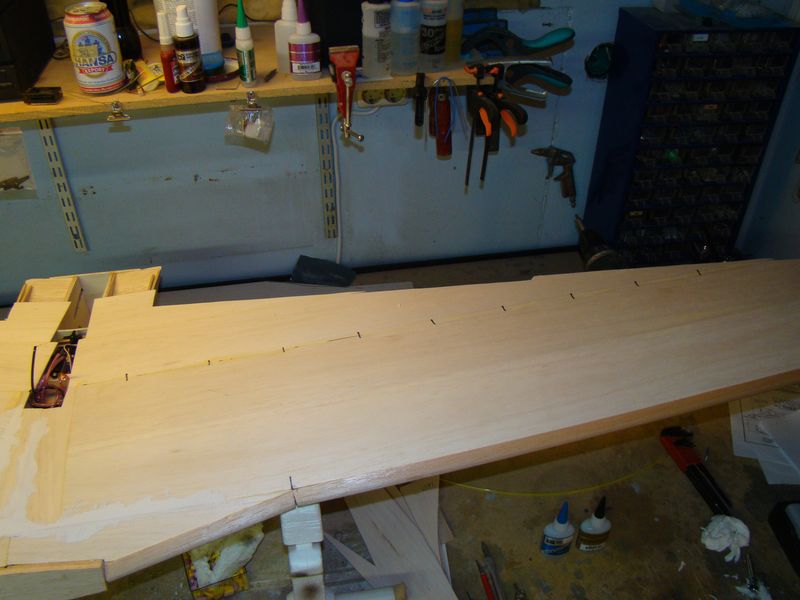

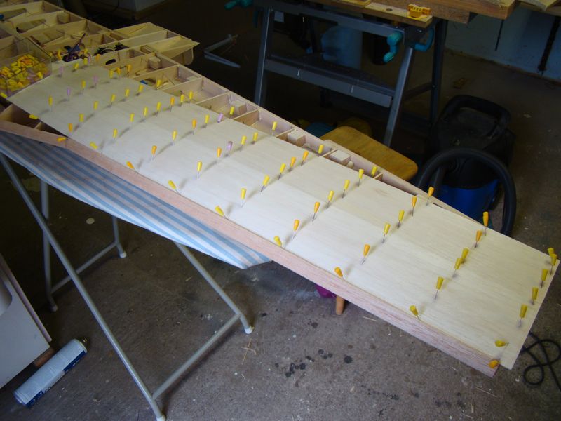

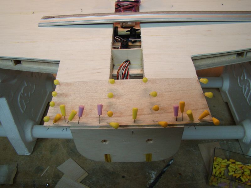

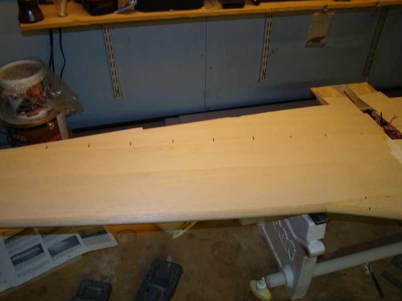

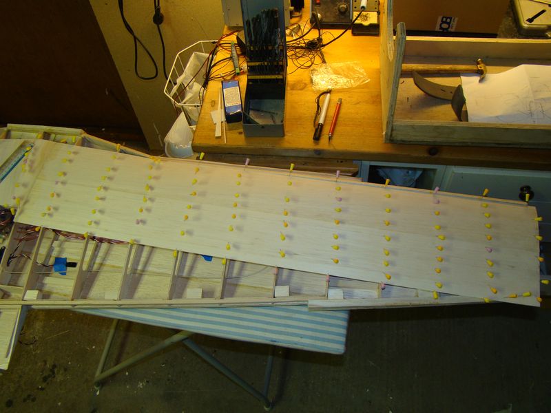

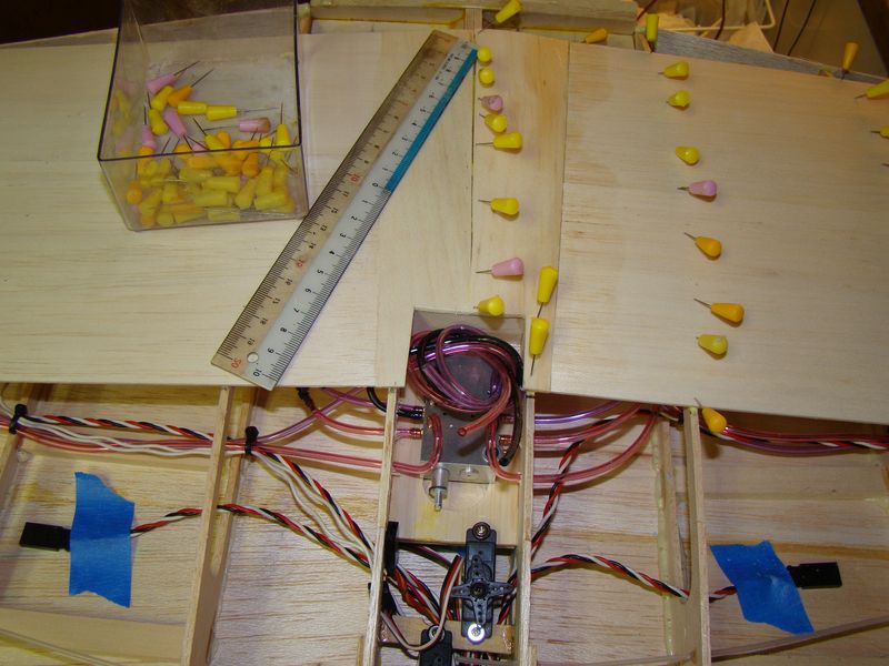

                                Nu är det dags med lite bilder på bygget.
                                Som nämnts tidigare så har jag ju plankat vingen, bytte ut originalplankningen mot betydfligt bättre balsa från MBS Models som har balsa av superkvalité. KAn starkt rekomenderas

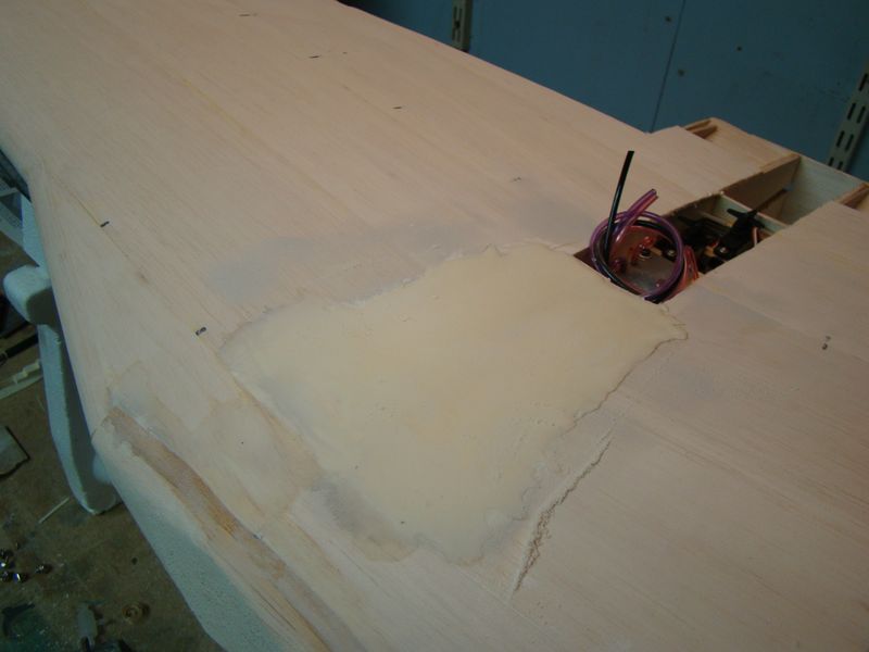

                                Enda nackdelen var att egentligen behöde plankningsmaterialet vara något längre än just 1m så jag slapp skarva. Men jag gjorde skarven på det partiet som hamnar inuti kroppen. Blev en aning knepig böj i skarven som jag spacklade ut med "Lelles special spackel"
                                Dvs att man mixar Z-Poxy finishing recin med microballonger till lämplig konsistens. Trodde att detta skulle bli fruktansvärt tungslipat, men tji. Visst, det är inte lika lättslipat som vanligt finspackel, men det gick långt över förväntan :lollypop:
