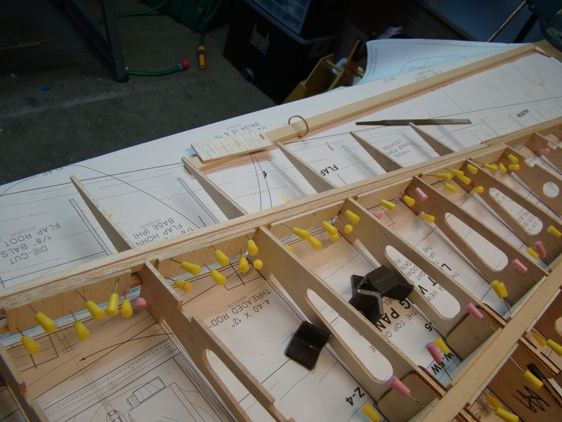

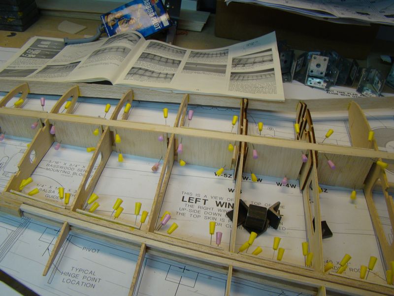

              Lite bilder från helgens bygge. Bygge och bygge förresten, jag fick iaf webbarna på plats i vingen. Kommer fortsätta bygga under dagen och satsar på att få denna vinghalva klar inom ett par dagar.
                • 3995
                #127
                Flitens lampa lyser på många ställen här i Sveriges avlånga land. Snyggt jobbat. :thumbup:
                Ett litet tips som kan vara onödigt... Jag ser att du har fått ett litet mellanrum på var sida om webbarna mot spryglarna. Om du fyller ut det här utrymmet med mer balsa så får du en mycket vridstyvare vinge.
                Det är verkligen härligt att följa dina byggen Tomas. :lollypop:
                  #128
                  Har funderat på detta. Men detta är helt enligt Top Flites anvisningar och medskickade material.
                  Har på några tidigare byggsatser byggt med webbar som går mellan sprygel till sprygel, vet inte varför dom gör på detta viset hos Top Flite.
                  Men ska självklart ta ditt tips under kraftigt övervägande

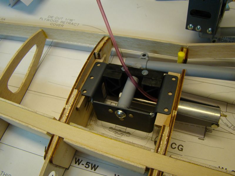

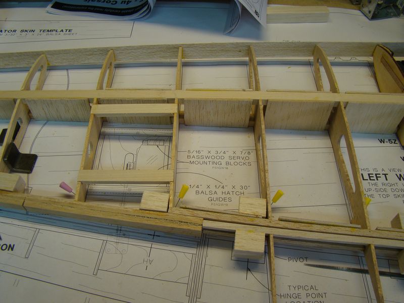

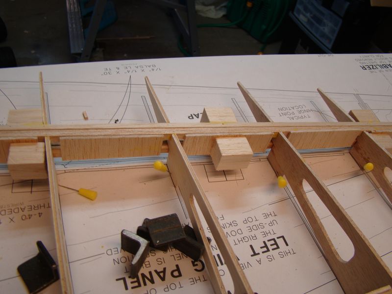

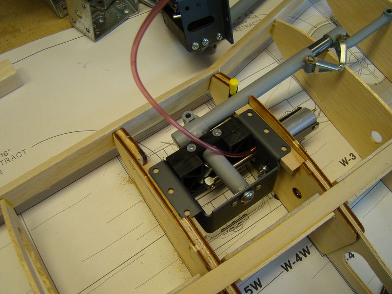

                    Sedan förra uppdateringen så är i princip även högra vinghalvan också färdig.
                    Har limmat samtliga webbar på plats liksom hårdträ lister för skev och klaff luckorna. Även klossarna till gångjärnen är på sin plats.
                    Det senaste var att limma eklisterna för landställsinfästningen. Dessa ska endast förstärkas på undersidan och sedan ska gångjärns klossarna & webbarna slipas till samma form som spryglarna. Denna vinghalva kommer bli klar senare i kväll eller i morgon.
