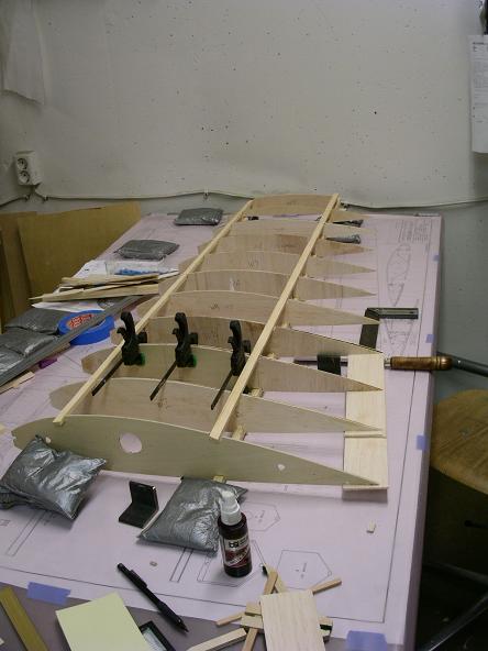

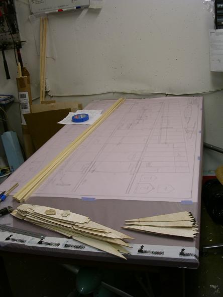

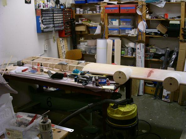

      Dags för nästa del i projektet. Dags att öka på spännvidden med 120 cm.
      Höger vinges ytterdel.

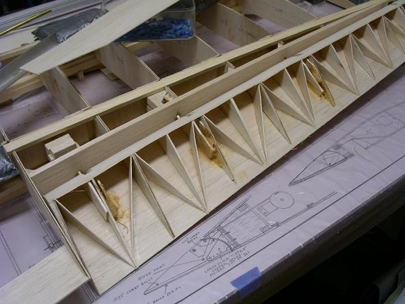

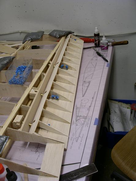

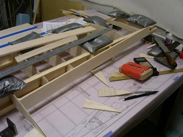

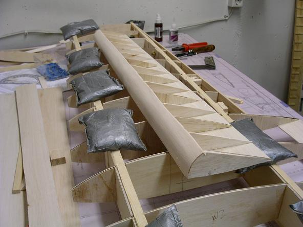

        Efter att ha tillverkat och limmat fast alla webbarna så var det dags att börja tillverka skevrodret. Först sågade jag bort de bakre delarna på alla spryglarna. De här delarna användes sedan inne i skevrodret. Därefter tillverkades en vingbakkant.

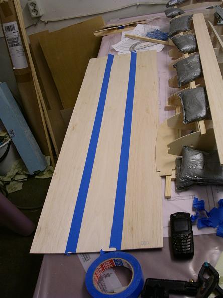

        Undersidan på skevroderna består av en 2,5 mm balsa skiva. Men eftersom skevroderna är 77 x ca 13 cm så fick jag limma ihop några flak.
        Limmet som jag använder här är Super Phatic. Slipa först kanterna helt raka, lägg kanterna mot varandra, tejpa ihop dem längs med hela skarven, vänd på pannkakan, vik upp skarven och se till att klämma fast tejpen ordentlig, lägg lim i skarven, lägg ned skivan på ett plant underlag, torka bort överflödigt lim, och tejpa andra sidan.

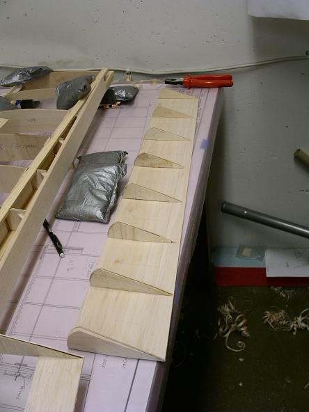

        När flaket var klart så ritade jag in var spryglarna skulle sitta och sedan var det bara till att limma dem på plats.

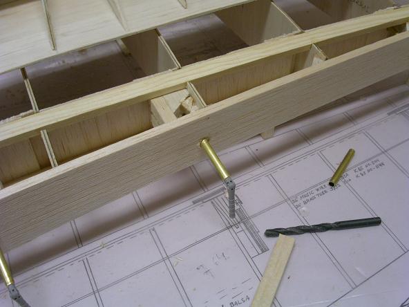

                      Gångjärns linjen ligger för långt ut för att jag skall kunna använda Robarts pinngångjärn som de är. Så därför har jag kapat till 6 mm mässingsrör som får agera förlängning. Det gäller bara att förankra rören ordentligt inne i vingen.
                      Framkanten på skevrodret limmades på plats. Så nu är det bara till att börja justera in det på plats.
                      Skevrodret tillfälligt på plats. Det skall justeras en aning uppåt. Men hur mycket kan jag inte avgöra förren jag vet hur stora roderutslagen skall vara.

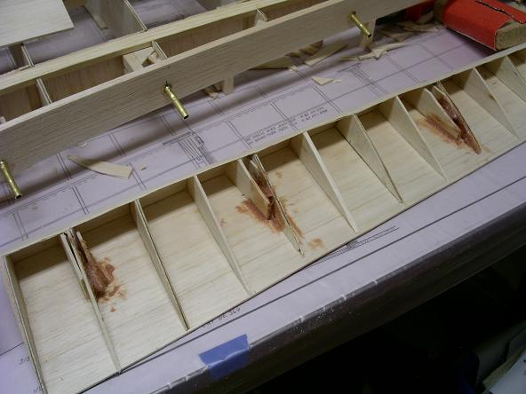

                                Jag punktlimmade fast gångjärnen med ca lim och därefter säkrade jag dem med en blandning av Finishing resin och mikrofibrer. Jag fick tipset på RCSB att även sticka in en träpinne för att fylla rören hela vägen. Detta för att undvika risken för att röret viker sig om det blir en ohälsosamt stor belastning på skevroderna. Så det skall jag göra nästa gång jag är i lokalen.
                                För att få ett vridstyvare skevroder limmade jag fast extra "spryglar". De är tillverkade av 1,5 mm balsa och gjorde skevrodret väldigt styvt.

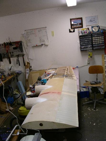

                                För att ge en uppfattning om hur stor den här vingen börjar bli....
                                [img]http://www.rcscalebuilder.com/forum/uploads/Sweeper/images/2010-
                                01-02_141551_PICT6606a.JPG[/img]
                                Det är nästan 280 cm vinge. Och då skall det dit en 120 cm yttervinge till.
