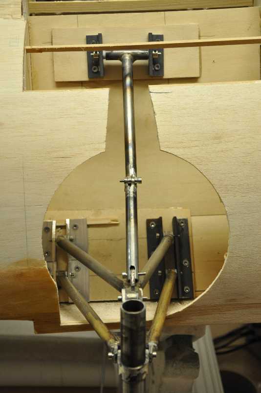

      Jag har börjat byta ut alla aluminium fästen.
        #213
        Vad tillverkar du dom nya fästena i för material?
        Ser riktigt stiligt ut.
          • 3961
          #214
          Tack Tomas!:lollypop:
          Jag tillverkar dem i vanlig L-profil av vanligt stål. Jag har försökt få tag på L-profil i rostfritt 15x15 mm med en godstjocklek på 2-3 mm. Men det är som vanligt. Jag kan få köpa precis hur mycket jag vill, bara det är minst 6 meter. Min vanliga leverantör har inte så små vinklar tyvärr.
          Men detta fungerar också. Jag får bara vara noga med att pensla epoxy och färg över det och droppa dig en eller två droppar olja vid varje flygning i vatten.
