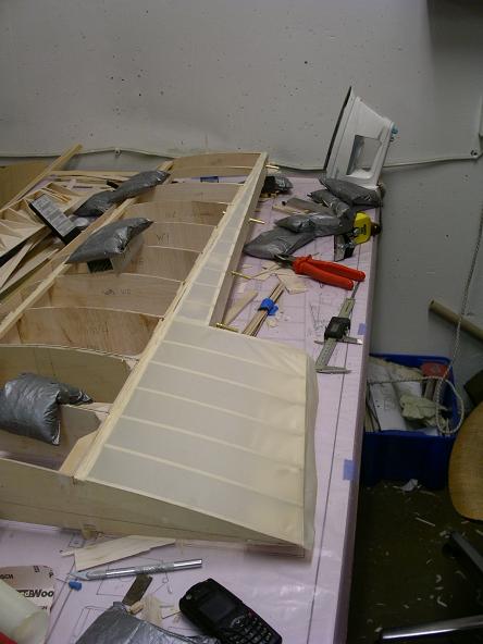

        Lite mer Solartex värmdes fast.
        Och lite mer 0,8 mm plywood.

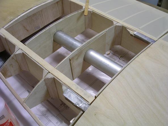

          Jag har tagit upp hål för vingröret. Aluminium bitarna som skall hålla ihop vingen har limmats på plats. Det skall skruvas dit två skruvar på aluminiumbit innan jag lägger på nästa plywood bit.

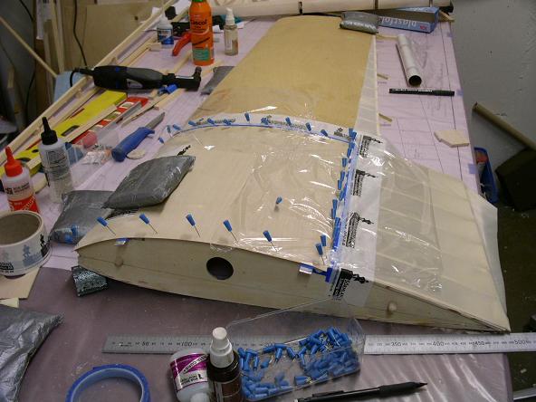

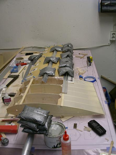

                Lite mer plankningsmaterial har kommit på plats. När detta har härdat klart så skall jag vända på vingen och börja bygga flottörsmekanismen. Men det får vänta tills jag har fått hem materialet.
