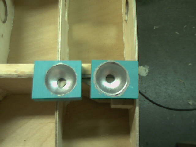

        Jag la på ytterligare ett lager med silverfärg innan jag polerade ytorna. Och resultatet blev inte helt fy skam.

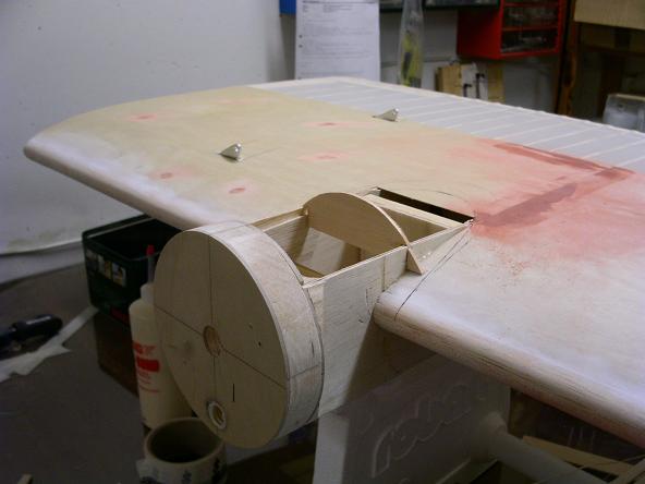

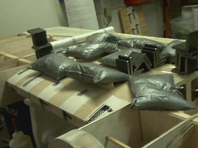

                    Så har alla plywood bitarna hamnat där de skall vara.
                    Jag kom till och med ihåg att montera reflektorerna innan jag limmade dit plywood plankningen.

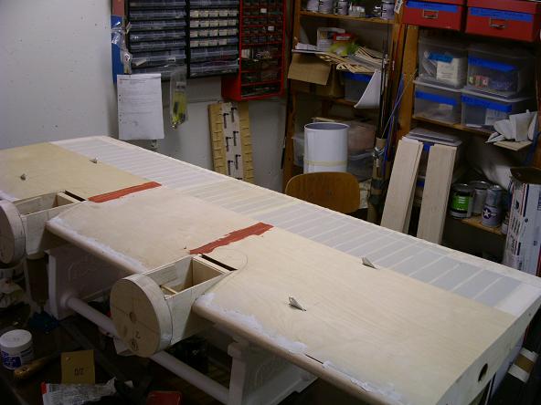

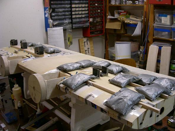

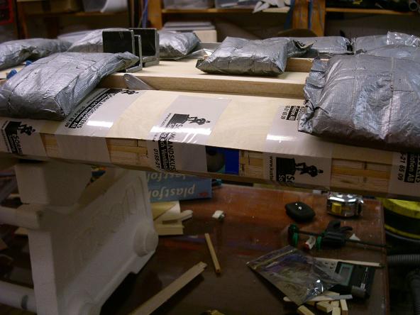

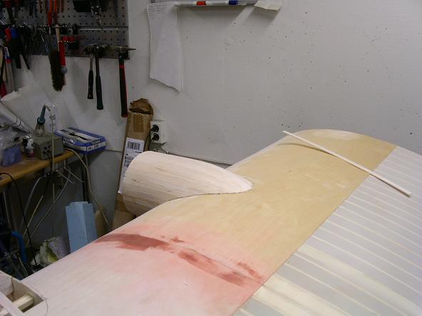

                          Så har plankningen på själva vingen kommit på plats. Vingframkanten har limmats på plats och slipats till rätt form. En del lättvikts spackel har lagt längs med framkanten.

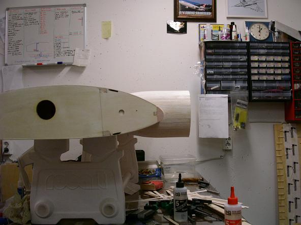

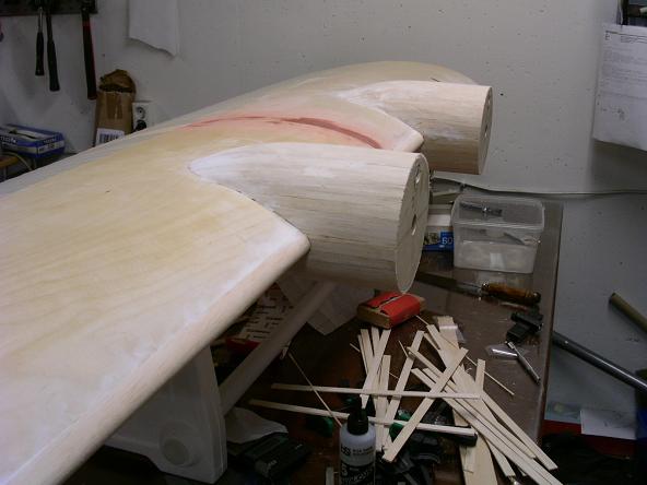

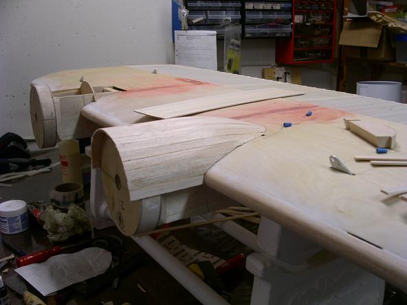

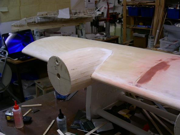

                            Så var det dags att börja planka motorgondolerna. Men först behövdes det några spant.
                            Och sedan var det bara till att börja skära lister och passa in på plats.
                            [img]http://www.rcscalebuilder.com/forum/uploads/Sweeper/images/2009-
                            12-25_112559_PICT6586a.JPG[/img]
                            Den högra motorgondelen hann jag planka klart innan det var dags att bege mig ut i livet igen.

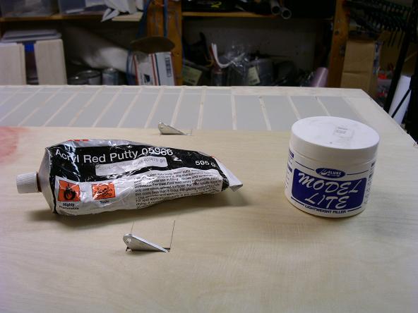

                            Jag har fått en del frågor om vad jag använder för spackel.
                            Det här är de två huvudsakliga typerna av spackel som jag använder. Det finns många fler sätt att spackla på, men jag trivs med de här.
                            Den vänstra är 3M´s Acryl Red Putty. Den använder jag på hårda ytor.
                            Den högra är så kalla lättvikts spackel. Det finns en del olika fabrikat och de flesta är väldigt lika varandra. Den använder jag på mjuka ytor.
                            Man kan även blanda microballonger med epoxy. Och det är lika bra som någon av de grejorna som jag använder. Men jag trivs med ovan nämnda prylar och håller mig till dem tills jag hittar något annat som är bättre.
