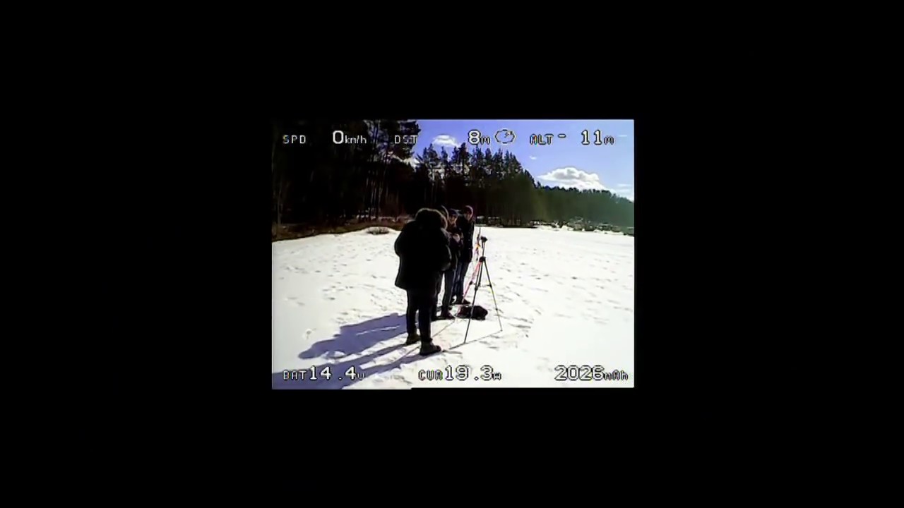

                          Här är lite fpv flyg i Åkersberga. Efter misslyckandet på lunchen (lyckades inte filma), laddade batterierna på jobbet och stannade efter för att flyga och filma .
                          Testade öka basic gains (120) men det kändes inte så bra, så jag kommer att gå ner till 100.
                          Kunde inte låta bli att landa i FPV, så det kostade mig 2 propeller .

                            Vad är det för OSD du använder?
                            • remsan
                              • 595
                              #134
                              Immersion EzOsd. Lite trög i start med att hitta satelliterna bara, annars tycker jag det är kanon att se spänningen på batteriet och avståndet från startpunkten.
