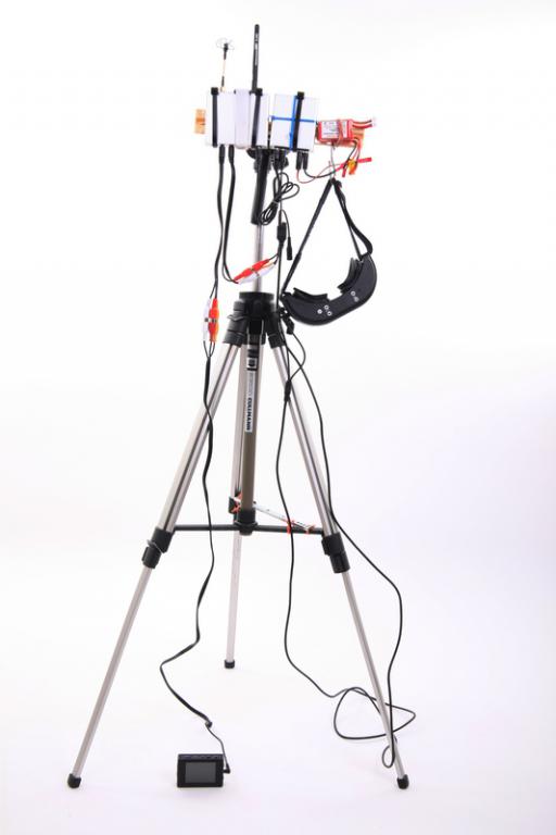

                      Jag som bara sett mina egna prylar önskar att du får tid och lust att ta lite bilder på din fältutrustning: markstationen med antenn, batteri, "glasögon"...
                      För oss som utvecklas långsammare!

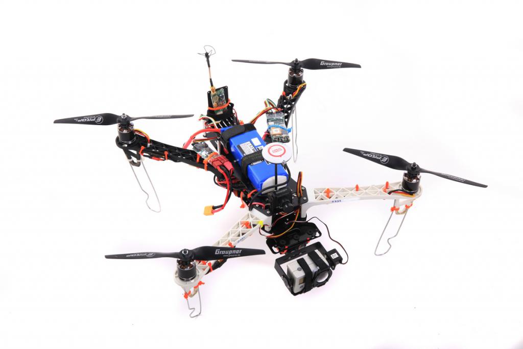

                        Hej Lars!
                        Jag har haft några bilder förr i tråden, det är inte så mycket ändrat sen dess. Sedan ska du tänka på att jag är ingen proffs när det gäller mark-stationer o sånt. Jag hat bara provat mig fram.
                        Hur jag får OSD'n filmen i videon? Jag använder mig av en DVR Recorder, spelar in det man ser i glassögonen och sedan i Adobe Premiere Pro lägger jag till den inspelade filen i huvud spåret ovanpå GoPro filmen (i tidslinjen).
                        Jag kör 2x 498 mAh 3S batterier för markstationen, 1 498mAh 3S för video Tx på Quaden, en 4000mAh 4S för quaden.

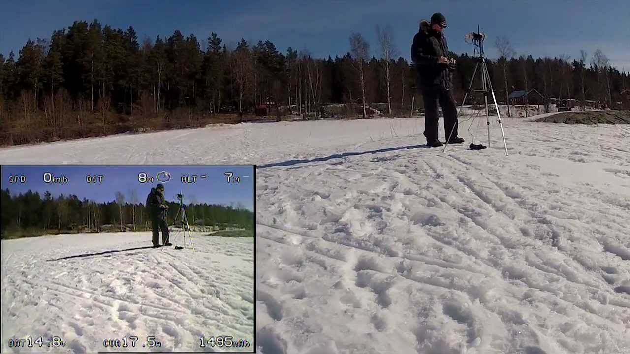

                          Nu senast satte jag Koptern i barnvagnen, så fick frun ta den med sig när hon var ut och gick Då fick jag i alla fall koll på videolänken på en halvmeters höjd.
Namn: range test 1.2.jpg
Storlek: 59,3 KB
