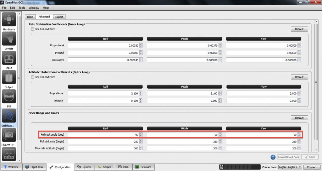

    Det dröjer inte länge innan du vill ha mer fart
    du kan ställa ner maxlutning så minskar du maxfarten iallafall eller kanske bara ändra trottlekurvan
    • Sickan
      • 1080
      #182
      Precis, ställ ner dessa till 40-50 så kommer den att gå lugnt och fint. Du kan också lägga till lite expo i radion, kanske 30% på pitch och roll och 10-15% på yaw. Du kommer snabbt över det och kommer att öka dem för att sedan hoppa över till Rate och successivt höja dem också markant I GCS kan du också justera ner throttle lite och lämna lite mer marginal till kortet på toppen, kanske 23-45-68-90, eller nått.

        Tackar. Kollade också igår på PID tutorial från openpilot. Ska börja med 45 på lutning .
        Upptäckte att jag körde på rate hela tiden istället för atti+axislocked

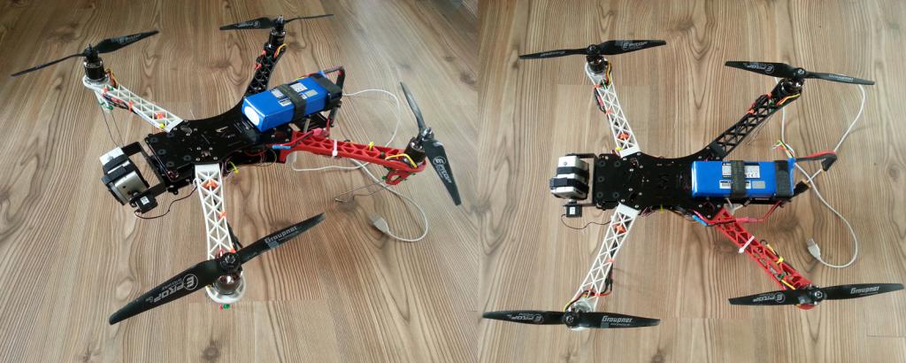

                    Justerar du PIDs via radion, där smidigt annars. Hur ser dina inställningar ut nu? Var ramen som en Disco fast med nosgimbal
                    Ramen ser nästan ut som en Disco
Namn: 2013-06-19_Quad.jpg
Storlek: 79,3 KB
                    Inställningarna:

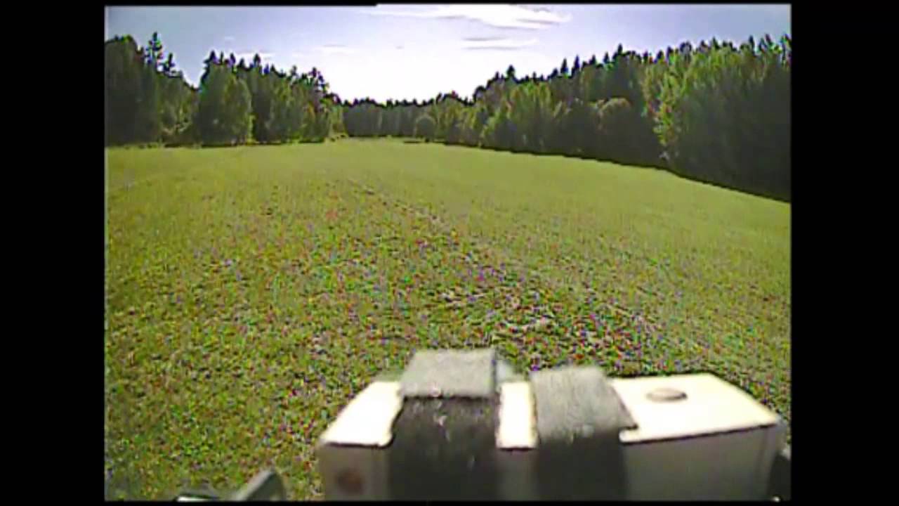

                            Idag fick man lite tid att testa CC3D igen. Försökte flyga med fpv (ganska dumt i början).
                            Efter några sekunder missbedömde hastigheten på quaden och det hela resulterade i en crash. 2 proppar och en liten fäste till gimbalen förstörda. Inget som man kan inte byta ikväll på 5 min.
                            Det kommer att ta ett tag innan jag kan flyga fpv med CC3D. Dags att börja från noll igen . Man blir bortskämd av Naza'n....

                              det släpper nog rätt fort, snart kommer du inte vilja flyga fpv med nazan. jag kommer inte gå tillbaka till naza för fpvflyg det är en sak som är säker.
                              kör du den i attitude ? såg så skumt ut när du driftade in bland träden
