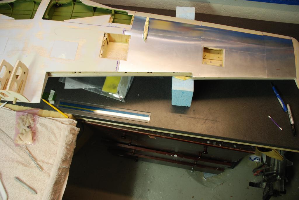

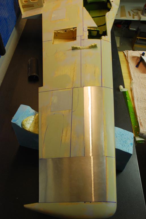

              Nu har det blivit lite mer gjort. Den vänstra vingens undersida har nu fått ett antal plåtar med aluminium. Det var svårt att gnugga fast de störra bitarna utan att det blev rynkor. Jag fick lov att kassera två bitar då det inte blev som jag tänkt mig. För att få snygga kanter gäller det att byta knivblad ofta. Nedan en bild på vänster vinge som den ser ut nu.
Namn: DSC_6261.jpg
Storlek: 79,7 KB
              Då det nu är kvar en än större bit så väntar jag med den så att jag får lite mer rutin innan jag ger mig i kast med den.

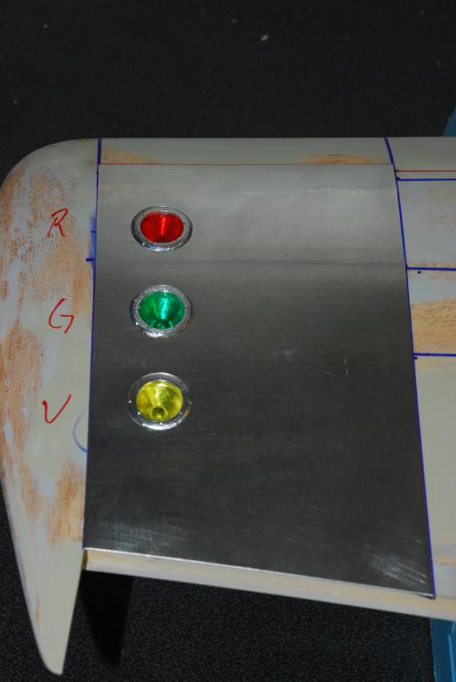

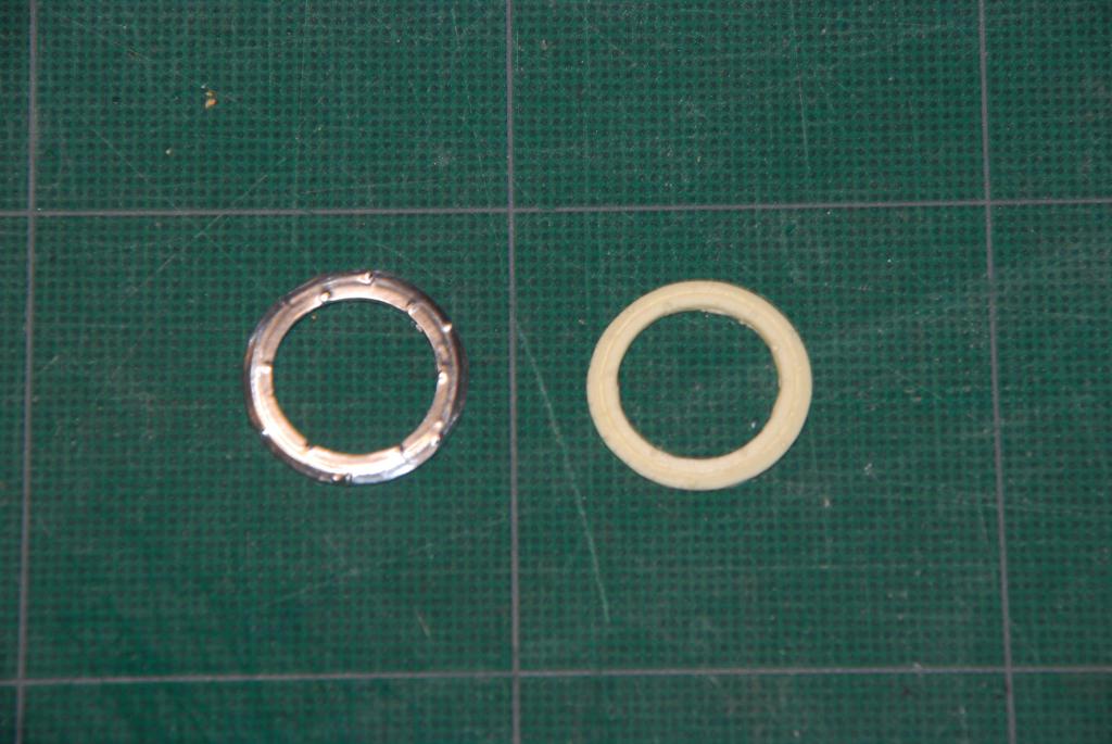

              Höger sida har nu fått sin första plåt, men innan dess klädde jag in de tre ringarna runt rec. light i FM. Nedan syns en ring utan och en med FM.
Namn: DSC_6265.jpg
Storlek: 83,0 KB

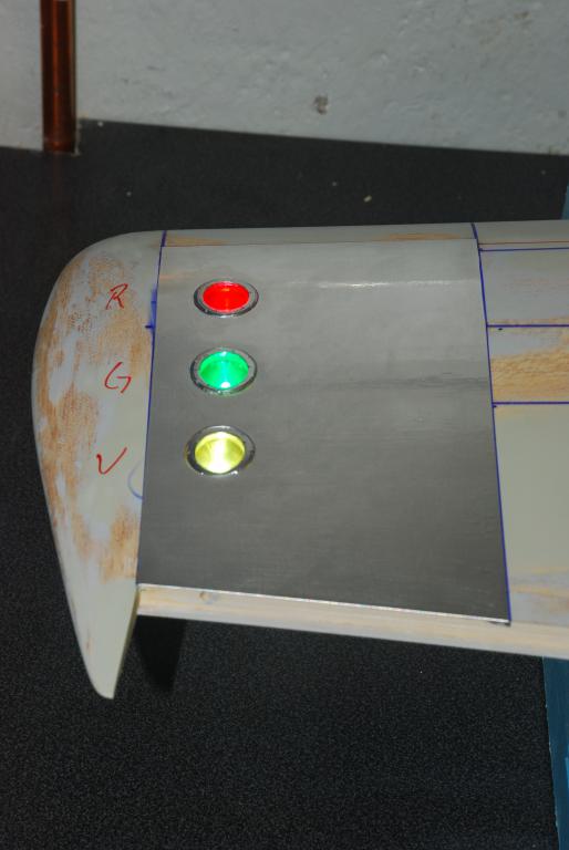

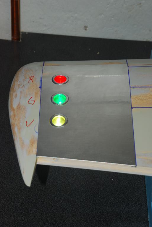

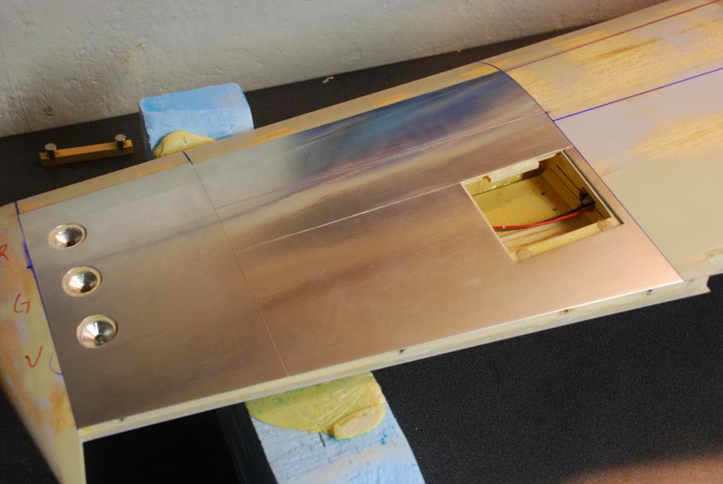

              Nedan två bilder på hur det hela blev med lyktglas och ringar på plats. Vänster bild utan lyse och höger med lyse påslaget.
Namn: DSC_6266.jpg
Storlek: 33,8 KB
ID: 491766Klicka på bilden för större version
Namn: DSC_6267.jpg
Storlek: 36,2 KB

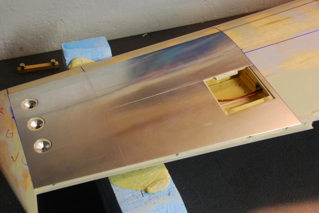

                Ytterligare några paneler har hittat till sin rätta plats. Nu går det ju framåt...:sarcastic:
Namn: DSC_6272.jpg
Storlek: 64,8 KB

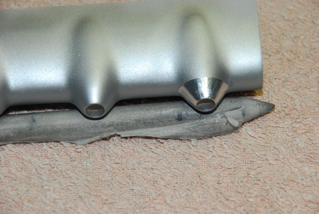

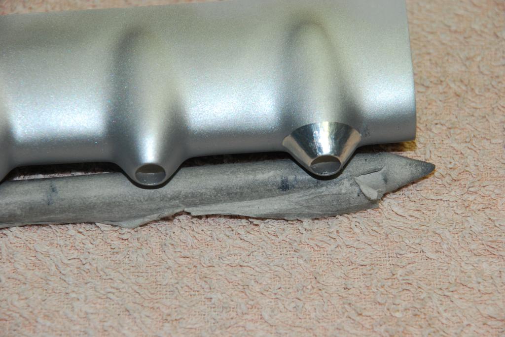

                Jag kunde inte låta bli att testa hur FM funkar på dubbelkrökta ytor. Provbit fick bli basen till maskingevären. Det funkade mycket bättre än vad jag hade vågat hoppas på. Små rynkor går utmärkt bra att gnugga bort med ett hårt verktyg. I mitt fall var det skaftet till kniven.

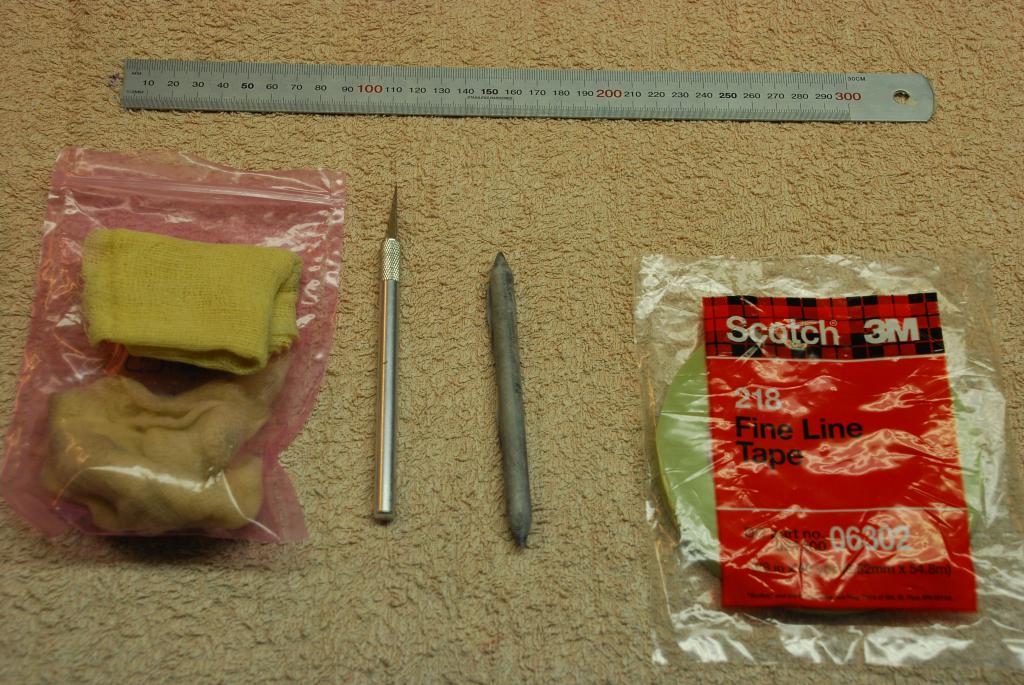

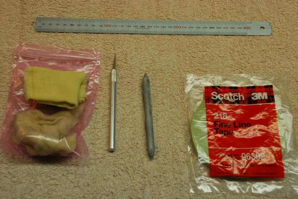

                De verktyg jag anänder syns nedan. En bra maskeringstejp med hård kant är nog en förutsättning för att kunna skära en snygg kant med en vass kniv. Det pennliknande mojängen används för att gnugga fast FM med. Men innan FM appliceras måste ytan vara helt fri från damm och dylikt. Därav klibbduken. Minsta lilla korn syns rätt igenom.
