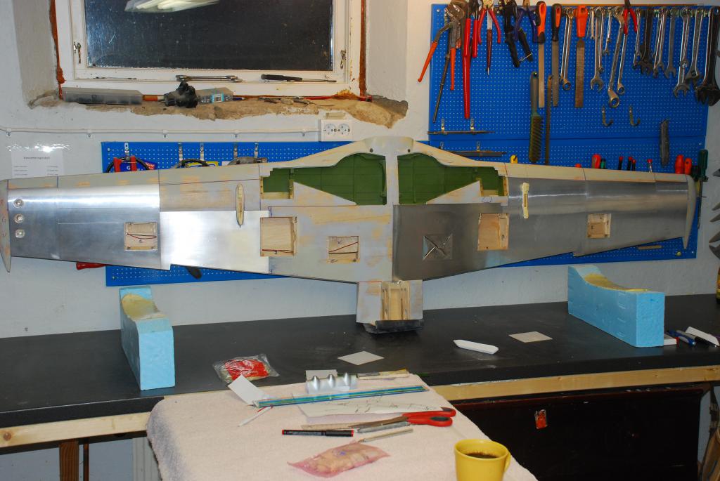

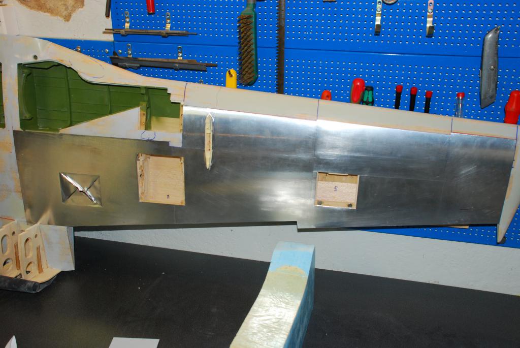

        Även i kväll har jag jobbat vidare med Mustangen. Ytterligare ett par bitar har hittat hem i väntan på dioderna. Jag vågade ge mig i kast med den största biten och det blev hyfsat OK. På den andra bilden syns en plåt som jag har provar att "slipa". Gissa vilken...
Namn: DSC_6277.jpg
Storlek: 90,3 KB
ID: 491804 Klicka på bilden för större version
Namn: DSC_6275.jpg
Storlek: 94,4 KB

          Riktigt, riktigt elegant :applouse:

            Tack Göran!
            Det ser nog faktiskt lite bättre ut på bilderna än i verkligheten. Det är svårt att få på FM helt utan minsta skavank, men jag tror att de små defekter som finns osynligörs mer när jag borstar aluminiumen.
            ALLA fina (plåt-)skalakärror har mer eller mindre defekter i strukturen. Det är bara att titta på en vanlig sportkärra, typ Cherokee eller liknande, skarvarna finns där, nitarna syns, bucklor syns.
            Olov, det blir sk*t-bra! :applouse:
            B t w, KayKrut lärde mig ett knep för att simulera en skarv:
            Lägg en bit maskeringstejp vid den tilltänkta skarven, spackla mot skarven, lyft bort maskeringstejpen!
            Kvar blir en "perfekt" skarv som, åtminstone på nån meters håll, ser ut som en överlappad plåtskarv!
              #591
              Hej Thomas!
              Jo, du har nog rätt i att förebilderna inte alltid var helt släta och fina. Det är nog mer att jag blir lite irriterad över min egen klumpighet som lyckas få dit lite repor och dylikt.
              Tricket med maskeringstejp och spackel och jag sett tidigare, men tack för tipset. Den är tack vare alla tips och ideér som jag har snappat upp bland annat här som gör att bygget blir som det blir. När man klär med FM blir det naturliga skarvar mellan de olika FM-bitarna och jag tror att de blir hyfsat OK.

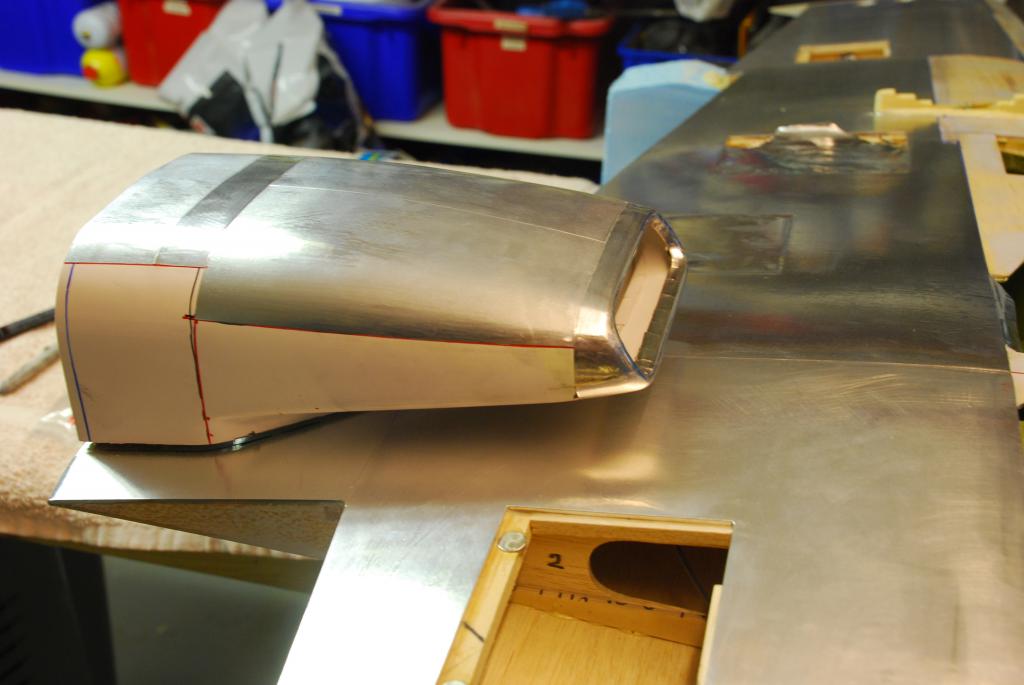

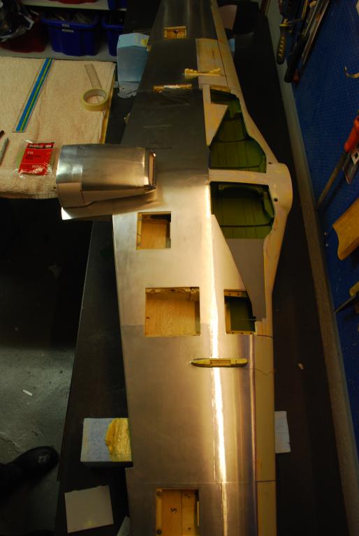

                                Jag har fortsatt att gnugga dit några paneler med FM. Jag tycker att jag börjar få lite kläm på det nu (efter några misslyckanden). Jag har även gett mig i kast med radiator scoopet, men det återstår några paneler där. Det var inte roligt att gå runt kanten i framkant. För att få det snyggt fick jag ta mindre bitar.
Namn: DSC_6279.jpg
Storlek: 40,2 KB
ID: 491834 Klicka på bilden för större version
Namn: DSC_6280.jpg
Storlek: 60,7 KB
