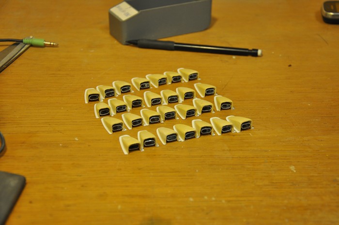

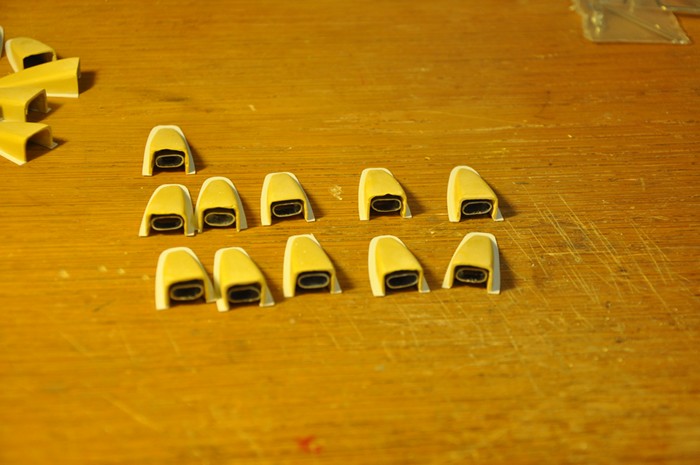

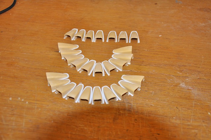

              Nu har alla kåporna fått en flänskant. Jag gjorde dem en aningen bredare än på den första.

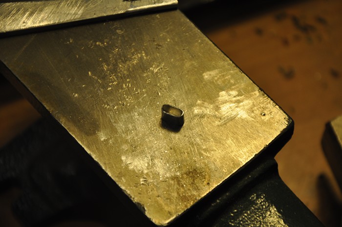

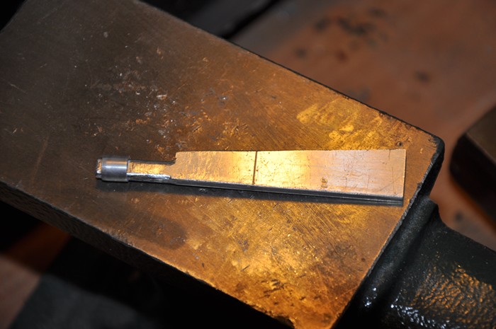

              Det tog lite experimenterande innan jag fick till avgasröret. Det är tillverkat av ett aluminiumrör. Jag tillverkade en liten mall som jag formar röret runt. Det kommer bilder på det.
                • 3981
                #292

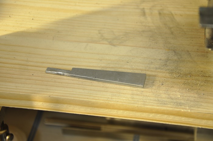

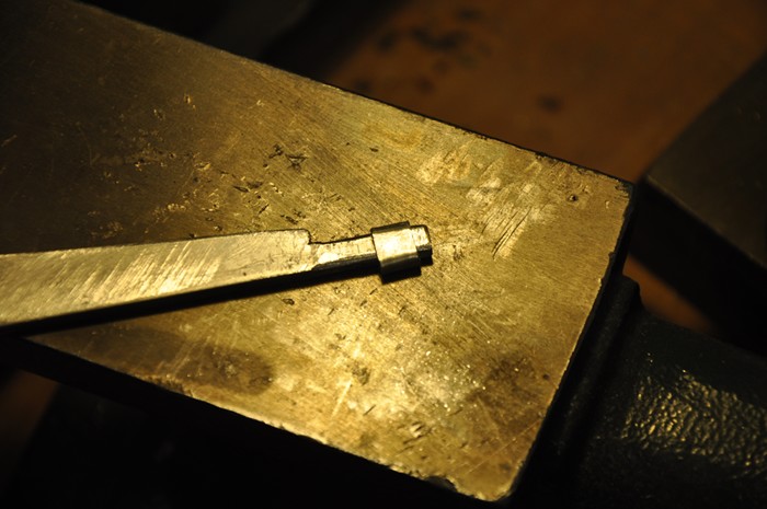

                Verktyget som jag använder för att få rätt form på avgasrören.
                Först trär jag på röret på verktyget....
                ....för att sedan övertala det till att övergå till avgasrörets form med en liten hammare.
                Och då ser det ut så här.

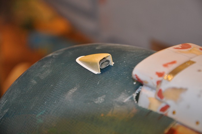

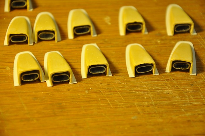

                Efter en stunds limmande så sitter ett gäng av rören på plats i kåporna.
                En liten närbild.
                Jag använder det här limmet för att få rören till att stanna kvar i kåporna.

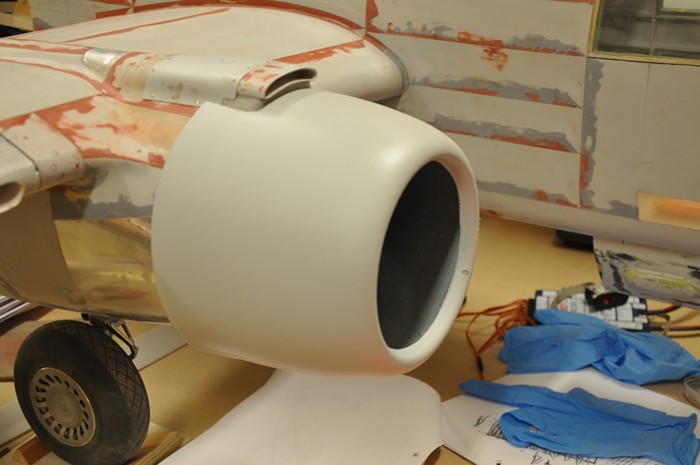

                              Så var det klara....till slut. Men jag är i valet och kvalet om jag skall sätta dit en liten skaladetalj till på varje kåpa.....hmmmm, det tål att funderas på.
                              Motorkåporna fick sig en behandling med Hagmans sprutspackel. Jag måste ju ha något att slipa bort.

                                Tjusigt! :applouse:
                                Ja, varför ska du inte sätta dit mer detaljer. Det ser ju ut att vara gott om plats på kåpan...
