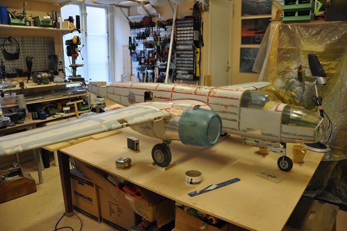

    hehe... jag vet, jag vet, jag vet!!!!
    Jäklar va häftig B-25:n blir, kul att hälsa på och känna på skönheten... säger bara mäster klass.. mäster klass!!!

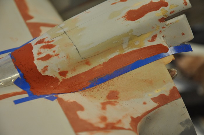

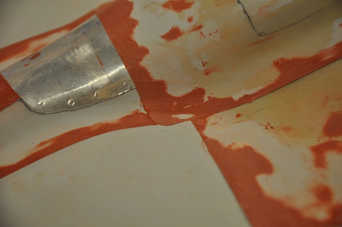

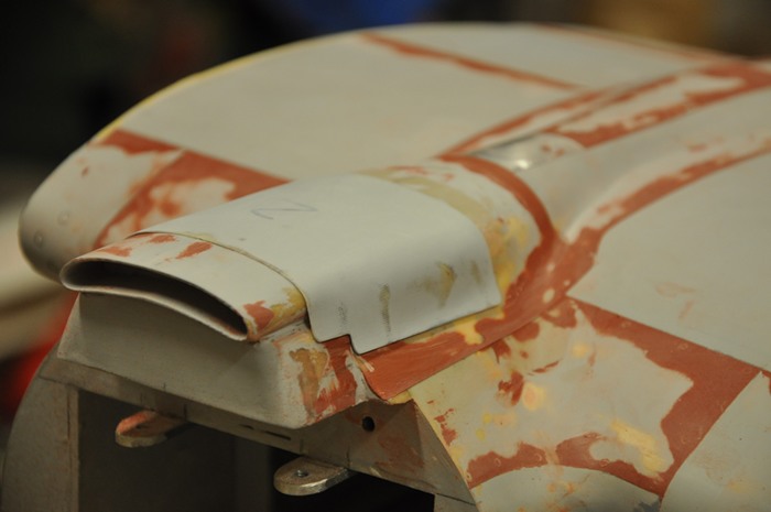

          Så var det dags att fortsätta med ovandelen på insuget.

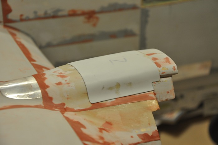

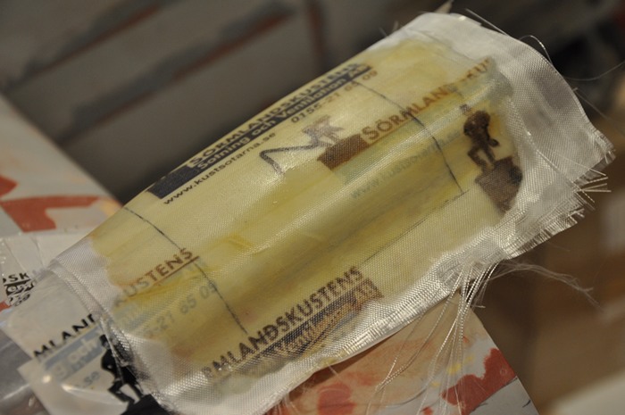

          Eftersom det har blivit en hel del slipande, spacklande och mer slipande så har en del av de befintliga panellinjerna försvunnit. Så det var bara till att tillverka nya.
          Efter lite slipande så ser det ut så här.
          Strax innan fastlimningen.

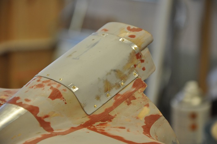

          Snart dags för lite "skruvar".

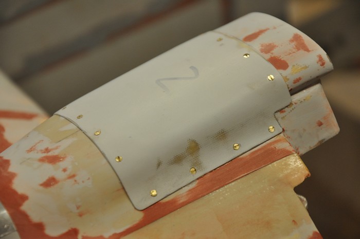

                Så var skruvarna på plats. De sitter lite ojämnt på originalet vad det gäller djupet, så det var bara till att försöka göra detsamma på modellen.
                På ettans motor så har en del av hålen förstärkts med extraplåt. Det var lätt att efterlikna med lite FliteMetal.
