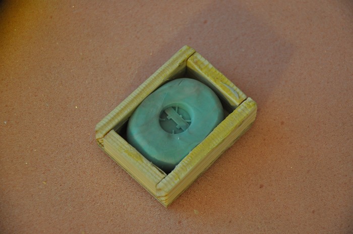

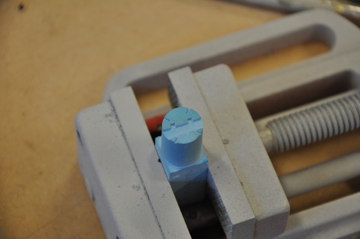

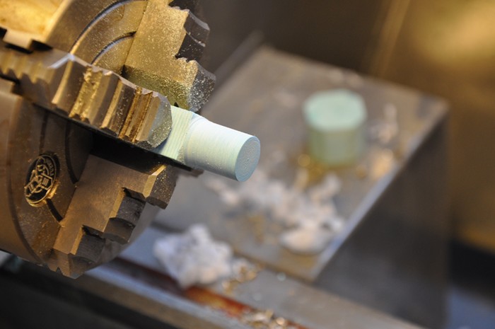

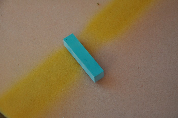

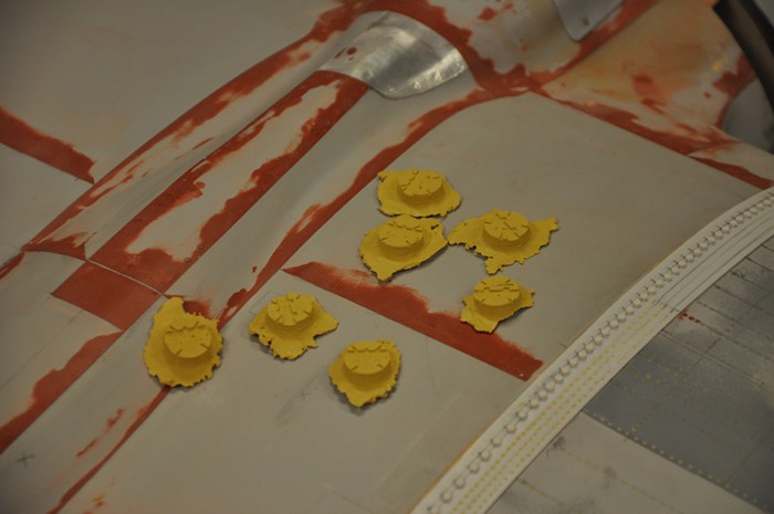

Dags för lite fler detaljer.
Först en bit Chemiwood....
....därefter en snygg avrundning i svarven....
....lite filande, slipande, skärande osv......
.....gjutformstillverkning klar....
...och jag får en hög med bränsletankslock som behöver lite putsning innan fler detaljer limmas fast på dem.
Just det ja....diametern är 12,5 mm på locken.

Var får man tag på det där Chemiwood?
Är det någon form av "cellplast"?
