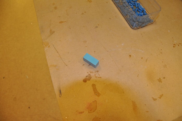

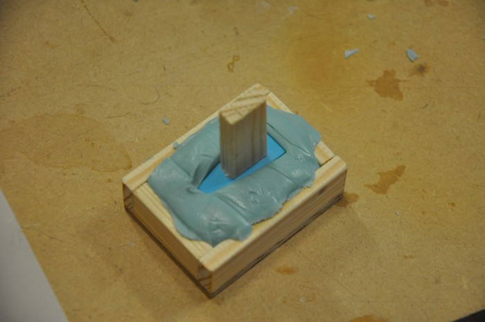

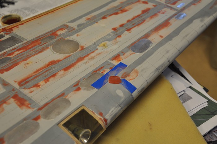

                    En bit Chemiwood. Vad kan man tillverka av en sådan?
                    Jo, en plugg till skydden över avgasutblåsen.
                    Magnus på MBS RC Models skall dra 28 stycken sådana här skydd i plast till mig istället för att jag skall försöka snida till dem själv.

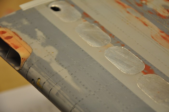

                    Det verkar som om jag trots allt tycker om att slipa eftersom jag slipade lite för mycket och tog bort en del panellinjer.
                    Så det var bara till att maskera på nytt och spackla upp dem....så jag får slipa lite till.
                    Annars fortsätter nitandet i lugn takt. Inte många kvar nu.....försöker jag intala mig. :sarcastic:

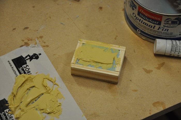

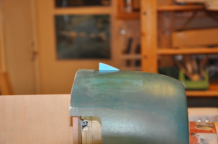

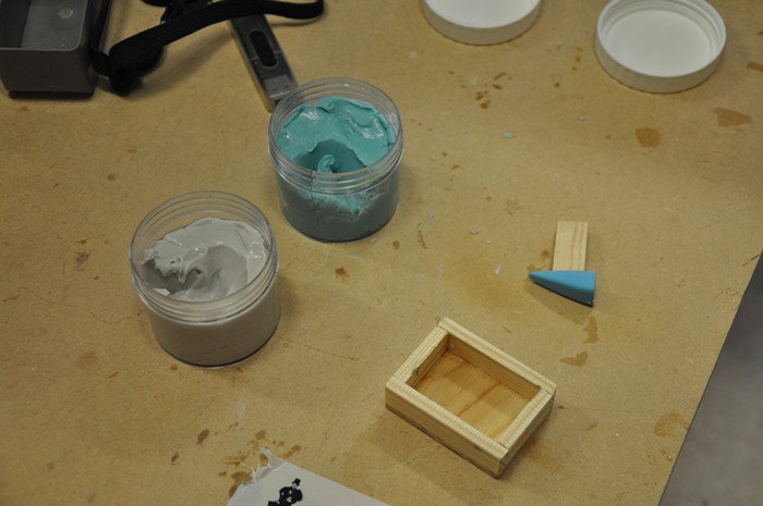

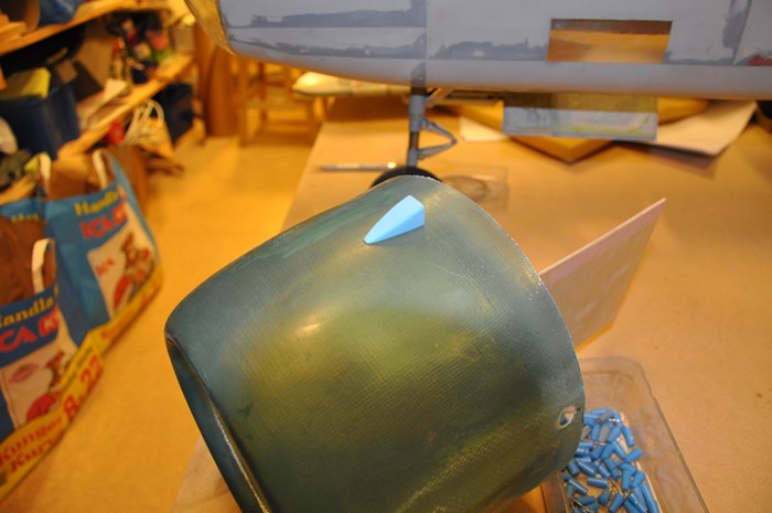

                              #269

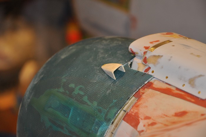

                              Jag drog mig till minnes att jag hade lite gjutformssilicon i lokalen, så det togs fram. En form tillverkades och siliconen blandades ihop. Den behövde bara 5 minuter på sig från första knådningen till färdighärdad. Så jag fick jobba fort.
                              Men jag lyckades få i pluggen....på andra försöket.
                              När siliconet var härdat så blandade jag ihop en bilspackel mix och smetade ned i hålet efter pluggen.
                              Och efter härdning, slipning, filning så ser det ut så här. Det fungerade väldigt bra.
                              Varför jag gjorde så här istället för att tillverka dem av tunn plast var på grund av att jag var rädd för att de skulle bli för ömtåliga. Men nu lär de hålla och vikten är under 1 gram.
