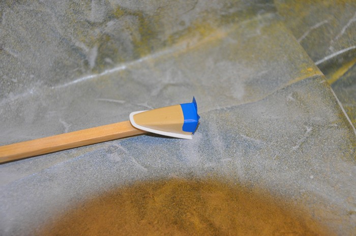

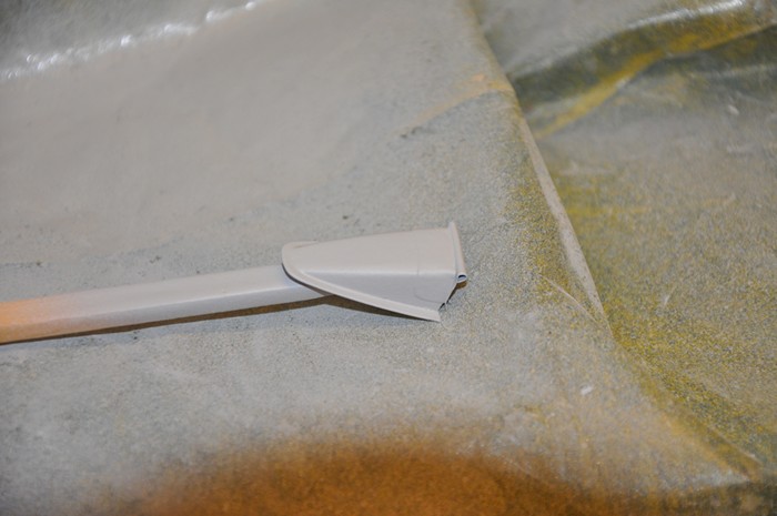

      Dags för lite fler detaljer. Främre delen av kåporna består av en plåtbit av lite kraftigare modell än den övriga kåpan. Och den ligger lite lägre än den övriga kåpan. Så det var bara till att ta fram lite 3M vinyl maskeringstejp...
      ....spraya på en del Hagmans sprutspackel.....
      ....och ta bort maskeringstejpen. Men jag är inte riktigt nöjd med resultatet. Så jag skall prova med vanlig spackel istället och se om det blir bättre.

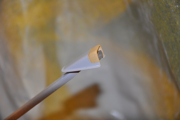

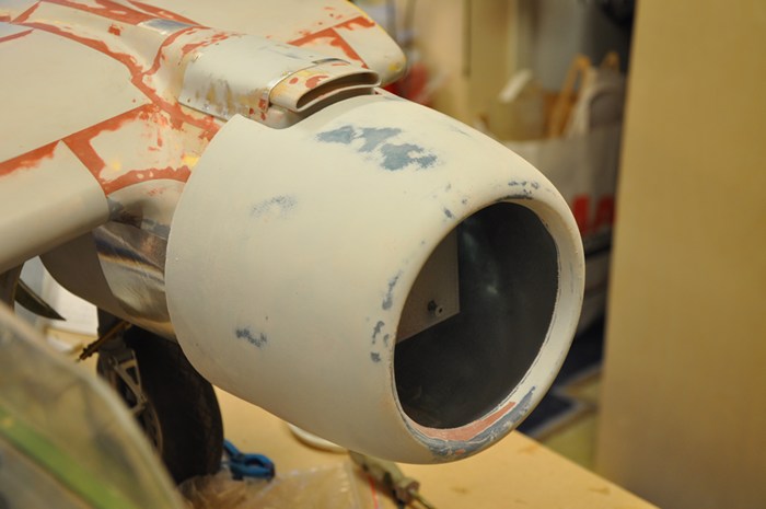

        Det behövdes inte någon annan sorts spackel. Det behövdes bara ytterligare ett lager med maskeringstejp och lite fler lager med Hagmans sprutspackel.
        Slipandet har påbörjats på motorkåporna. Det fanns ett antal småställen...och några stora som behövde spacklas. Men lite mer slipning och de är klara för panellinjerna och utplaceringen av avgasrörskåporna.

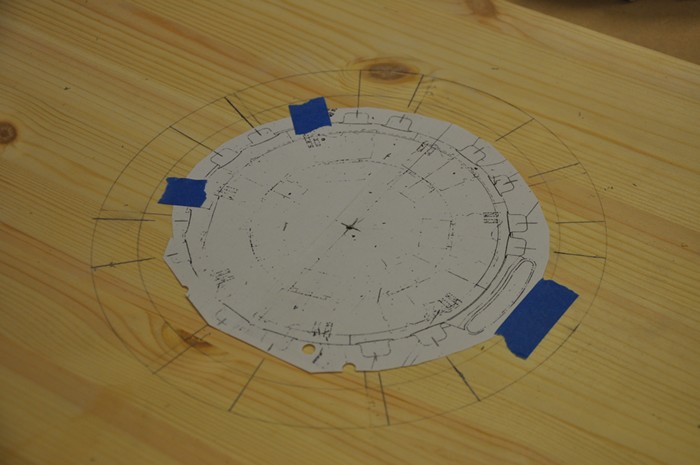

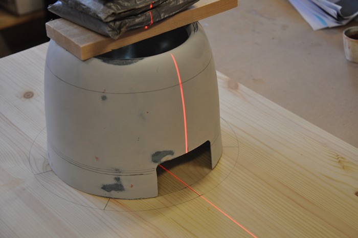

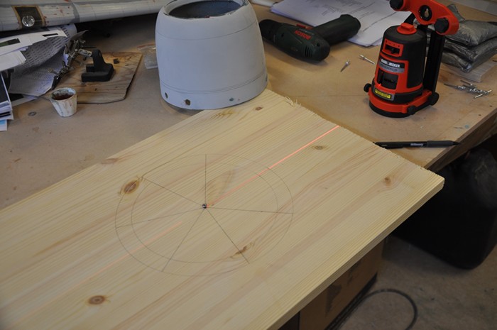

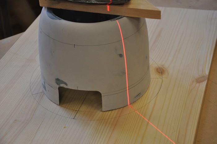

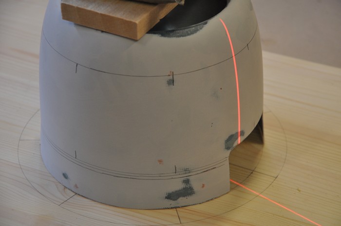

          Så var det dags för panellinjerna på motorkåporna. För att underlätta ritandet och för att få dem där jag vill ha dem så plockade jag fram en lämplig träskiva, borrade ett hål i mitten på den, ritade en cirkel som motsvarar diametern på motorkåporna, en cirkel som ligger ca 20 mm utanför den första cirkeln, ritade 7 linjer från centrum ut till den yttre cirkeln. Dessa linjer ligger ca 52,4 grader ifrån varandra. När detta var gjort så riktade jag in lasern så strålen låg längs med en av linjerna och träffade mitt på skruven som jag använt för att skruva fast skivan i bordet med.
          Därefter var det bara till att placera kåpan rakt på den innersta cirkeln, rikta in motorkåpan efter där den första skarven ligger, markera den och vrida på hela skivan.....
          ....tills nästa markering dyker upp...markera linjen på kåpan och sedan vrida igen.
          Detta upprepades tills alla linjerna vara markerade.

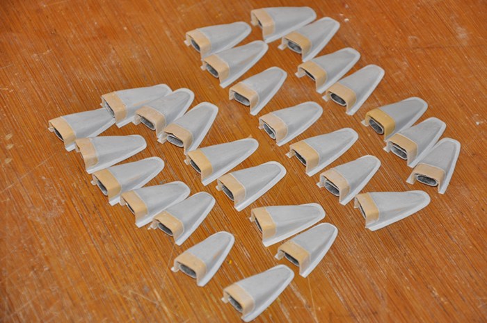

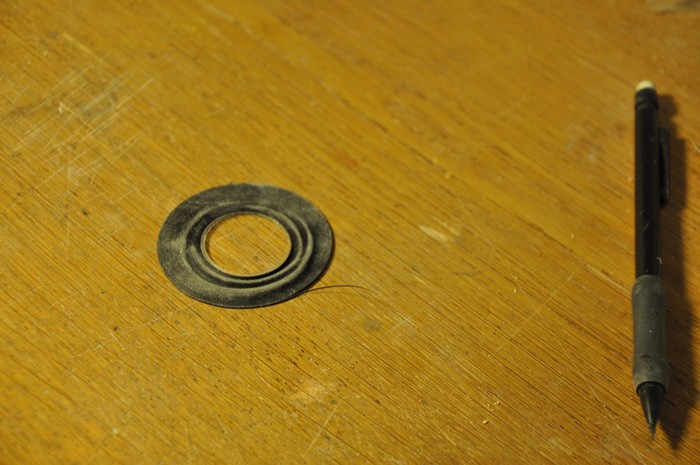

          För att framkalla en skåra mellan panelerna behöver jag först lägga en tunn remsa tejp över de ritade linjerna. Då använder jag en sådan här tejp. Den heter Chart Pac tejp och är 0,4 mm bred.

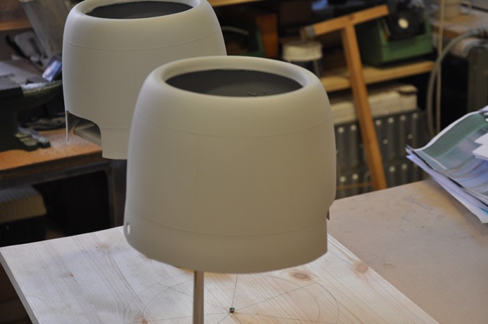

          När alla skarvarna var tejpade, sprayade jag hela motorkåpan med 9 lager med Hagmans sprayspackel. Det mesta av det här spacklet kommer att slipas bort vid nästa tillfälle i verkstaden.

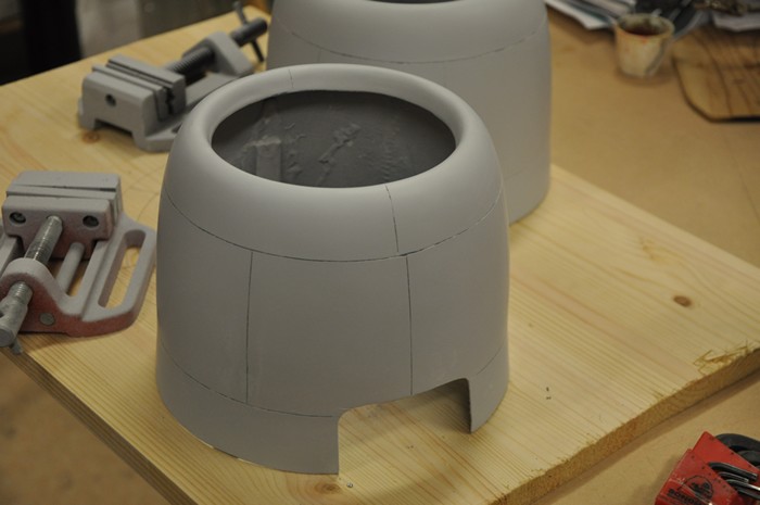

                    Efter lite våtslipning med 400 och 1000 papper och en hel del pillande för att få bort den tunna tejpen så ser det ut så här.

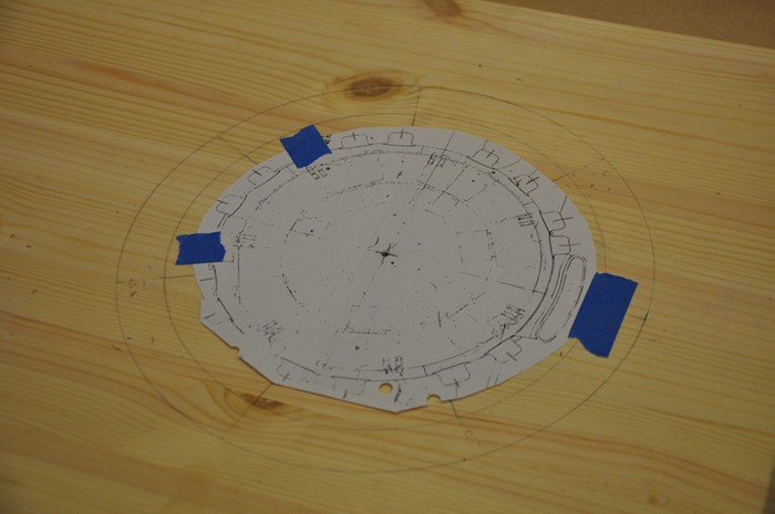

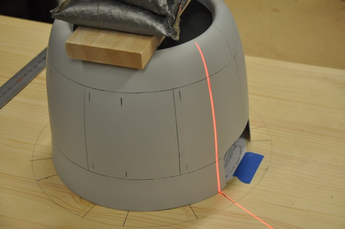

                    En vän i USA, Bill Derksen, skickade 3 bilder som visar hur avgaskåporna skall sitta på motorkåporna. Så det var bara till att klippa till och placera på snurrskivan och......
                    .....rita fler linjer.
                    Sedan var det bara till att upprepa förfarandet från helgen så var alla 28 kåpornas placering markerade.

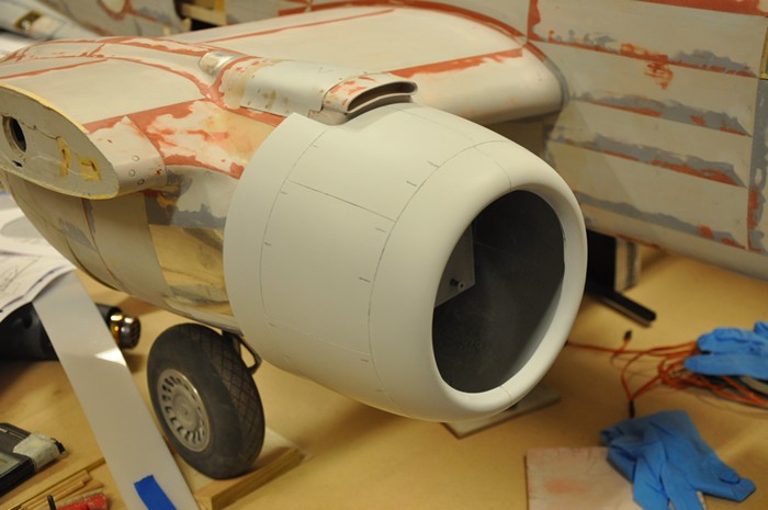

                    En motorkåpa tillbaka på motorgondolen!
