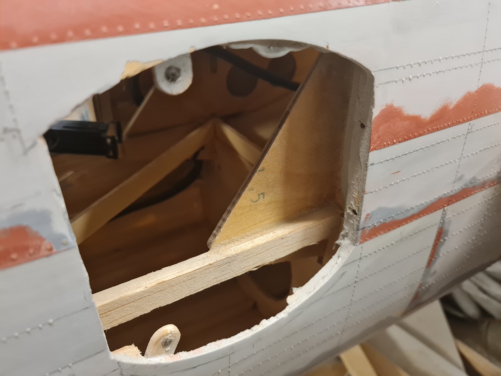

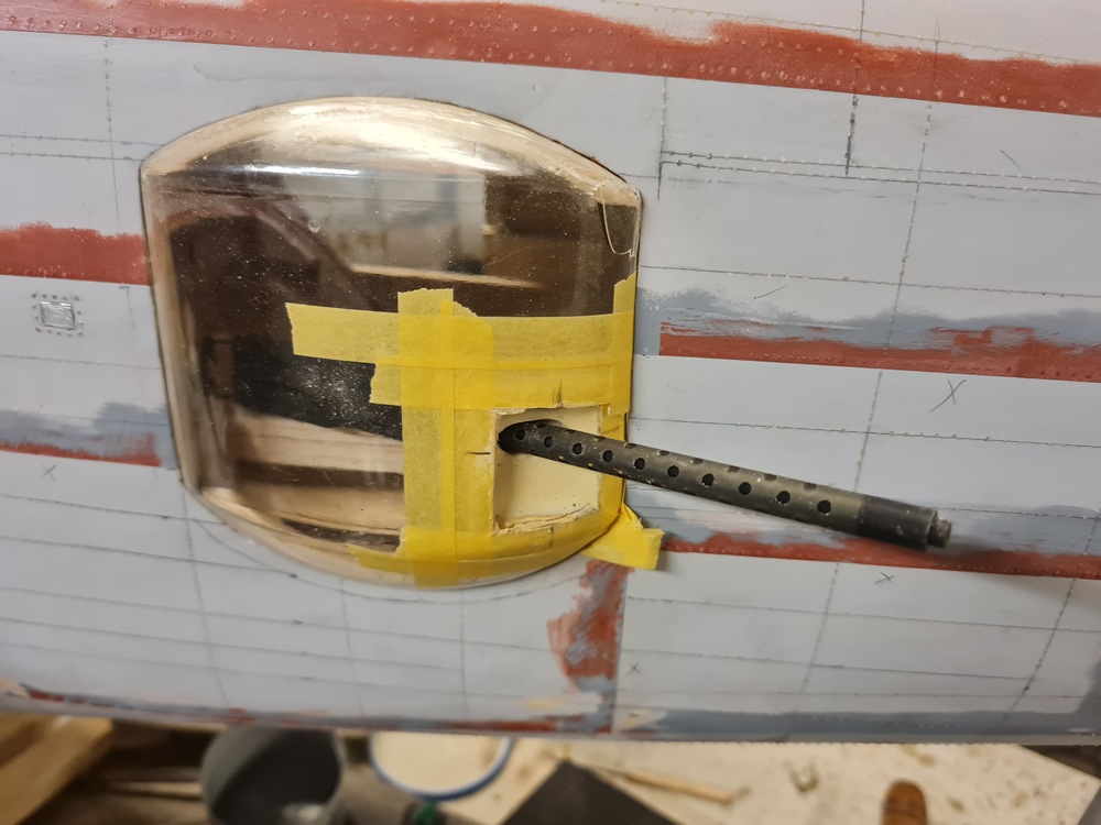

    Provpassning av kulsprutan monterad i glaskupan på flygplanskroppen.
    På den högra sidan så finns det ett litet problem...det finns inte tillräckligt med utrymme för att rymma kulsprutans bakre del. Men jag har lite idéer som jag skall stöta och blöta en stund....eller två...

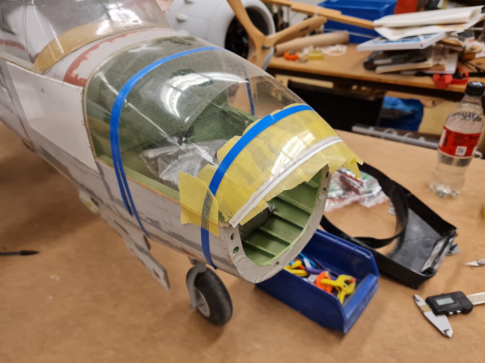

        Det har varit en del att göra på jobbet vilket inneburit långt mindre tid i Paradiset än vad som är nyttigt.
        Men jag fick en stund över och gav mig i kast med att trimma bort det överflödiga tyget, lacka lite mer på det, lägga på lite Flite-Metal och göra en provpassning.
        Nu skall jag bara trimma bort plywooden....

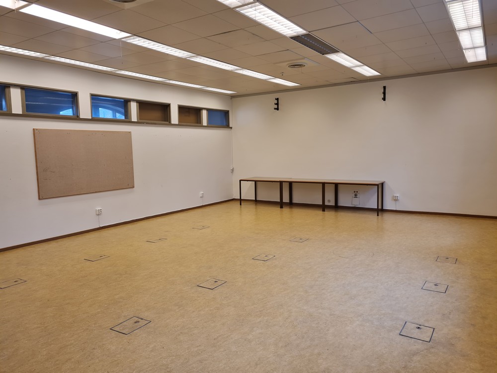

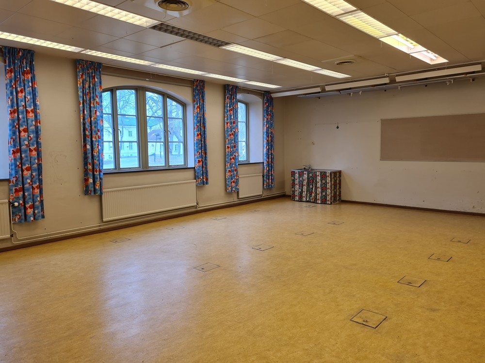

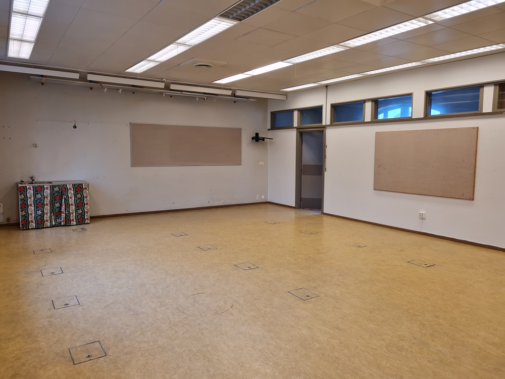

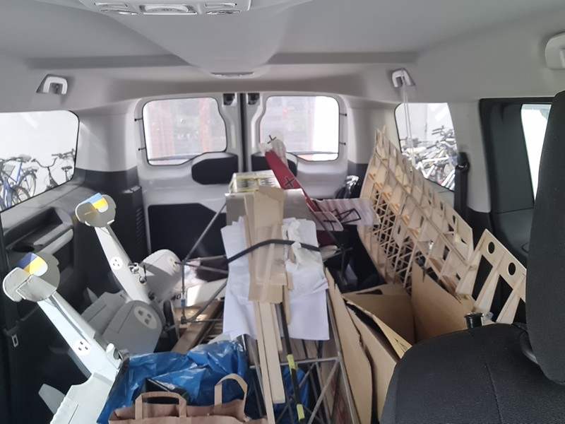

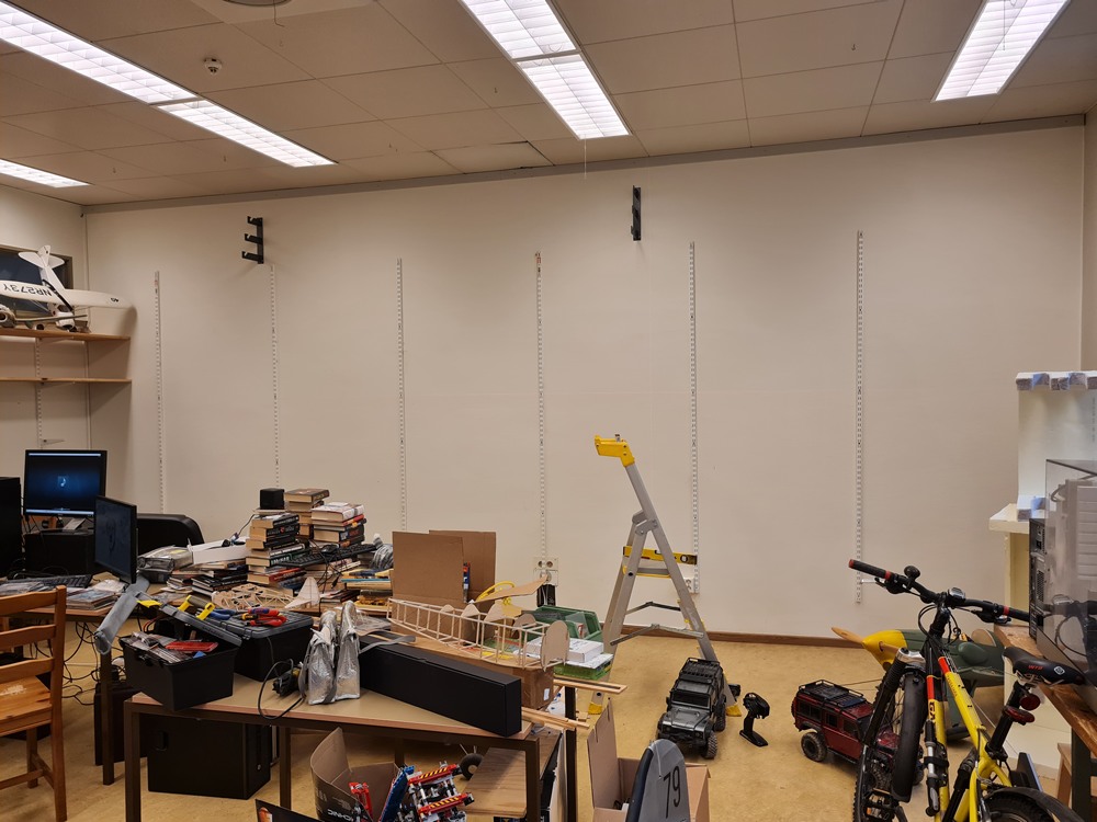

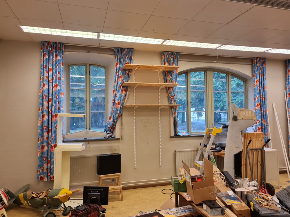

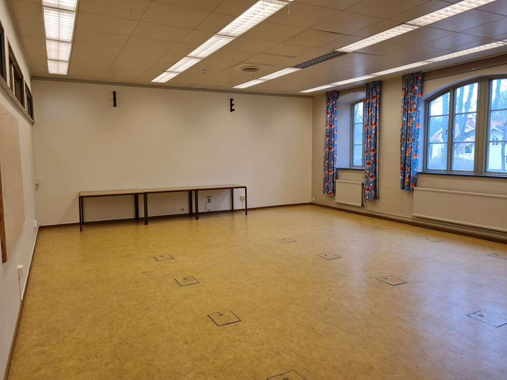

            Det har inte blivit så mycket byggande under den senaste tiden och det beror på att jag har fått tag på en ny passande lokal närmare hemmet...
            Ca 68 kvm stort klassrum, med eluttag i golvet och runt väggarna. 3 meter i takhöjd. Rejält med ljus
            Plus en korridor utanför på ytterligare ca 28 kvm yta. En ingångs dörr som är tillräckligt bred för att jag skall kunna rulla in och ut nästan alla mina modeller utan problem.....Curtiss Robin blir det liiite lirkande men det går.
            Det nya paradiset finns i ett hus som använts en gång i tiden som vagnstall och byggdes cirka 1865...så det är stabila väggar.
            Flyttandet av allting har redan påbörjats. Detta är tredje lasset med modeller...och det finns ytterligare minst tre lass med modeller...flygande modeller alltså. Sedan blir det ett lass med båtar, ett lass med modelljärnvägsprylar....och minst 20 lass med maskiner, material, ritningar, bord....... Jösses....jag är redan trött....

              #696
              Jäääklar, vilket utrymme!!!
              Fullskalabygge nästa, då??
              :sarcastic:
                • 3964
                #697
                :sarcastic:
                Jag CAD:ade upp lokalen och la in maskiner, bord, hyllor osv...och beroende på hur jag ställer byggborden så kan jag få in 3-4 fullsize bord.
                Fullskala.....tanken finns.....

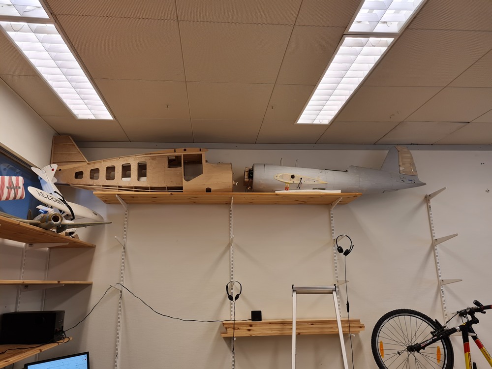

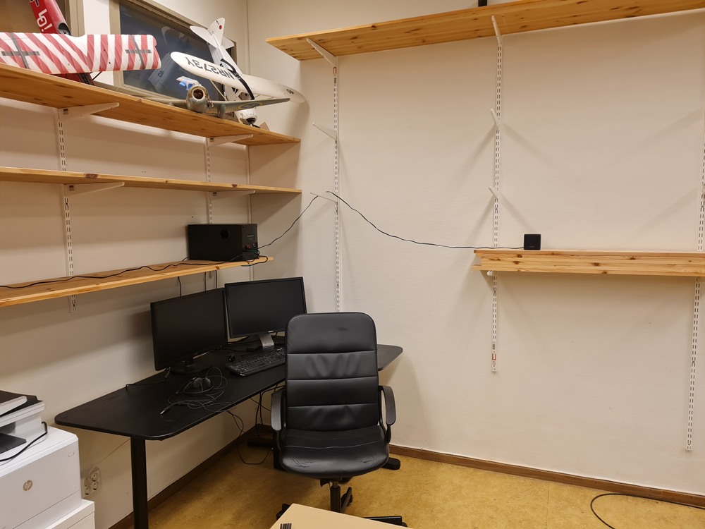

                  Det går framåt nu....
                  Datorn har till slut hittat hem.
                  Avian behöver få ett nytt landningsställ.
                  Stinsonen och Saab B17 har hittat sina platser i nya Paradiset.

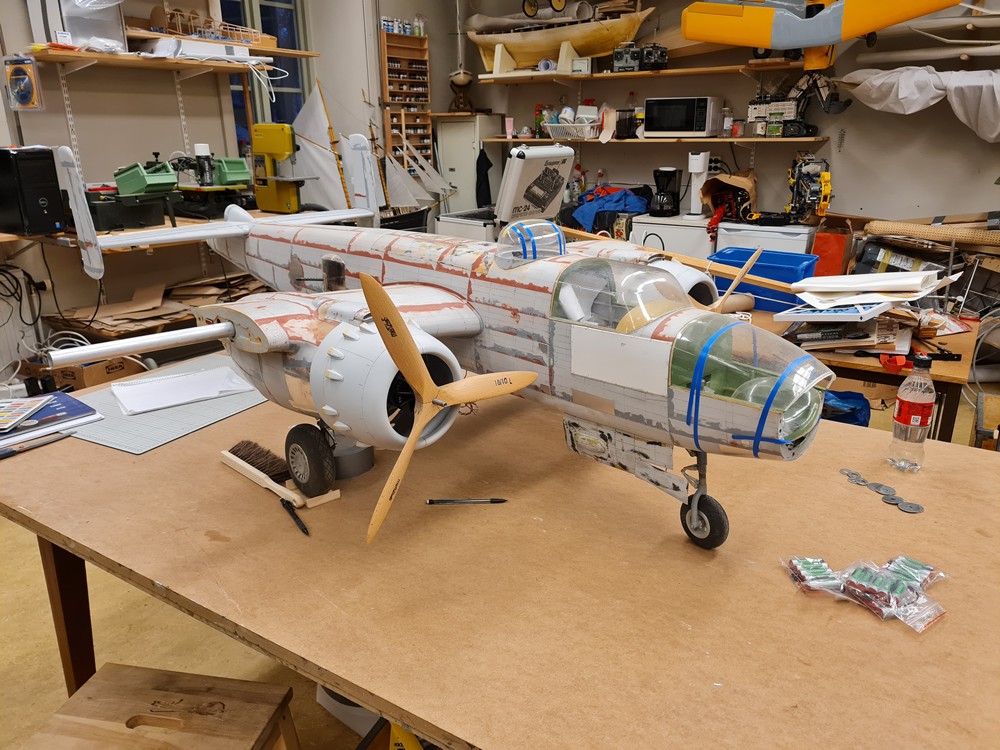

                      Så har det mesta hittat sin plats i det nya Paradiset...maskiner, modeller, datorer, material osv. osv. osv.
                      Detta innebär att nu kan jag börja fokusera på B-25:an igen.
                      Det första som behöver göras är att reparera noskåpan. Den gamla listen som höll ihop delarna stod inte emot en kraschlandning mot ett hårt betonggolv...så det var bara ett börja ersätta den.

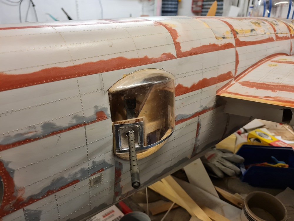

                            Höger sidas midjeskytts kulspruta behövde lite mer svängrum så jag slipade bort en del material där.
                            Nu finns det bättre med utrymme och kulsprutan får ett bättre läge.
                            På den stora luckan på ryggen/sidan för livflotten finns det ett handtag.
                            Så det var bara till att fräsa fram ett ur lite chemiwood.
                            När epoxy/microballongs blandningen har härdat så skall det här slipas ned.
                            En glad överraskning var att det fanns endast två små skador på kärran. En liten här på fenan och en liten på den vänstra motorgondelen.
                            Lite spackel och en del slipning så kommer de att vara fixade.

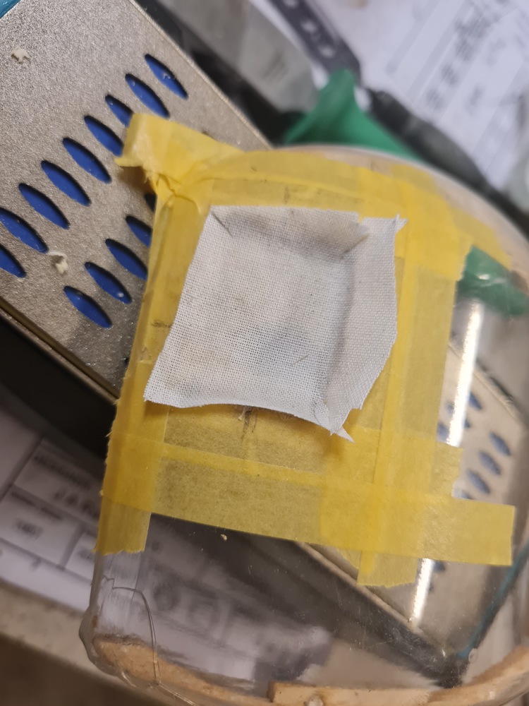

                                Det lilla handtaget är klart.
                                Kulsprutans genomföring har fått lite canvas...
                                Jag monterade ett tunt aluminiumrör i genomföringen genom plywooden så kulsprutans kylmantel skall få lite mer stöd...och få lite mer materialbakom att kunna limma fast tyget mot.
